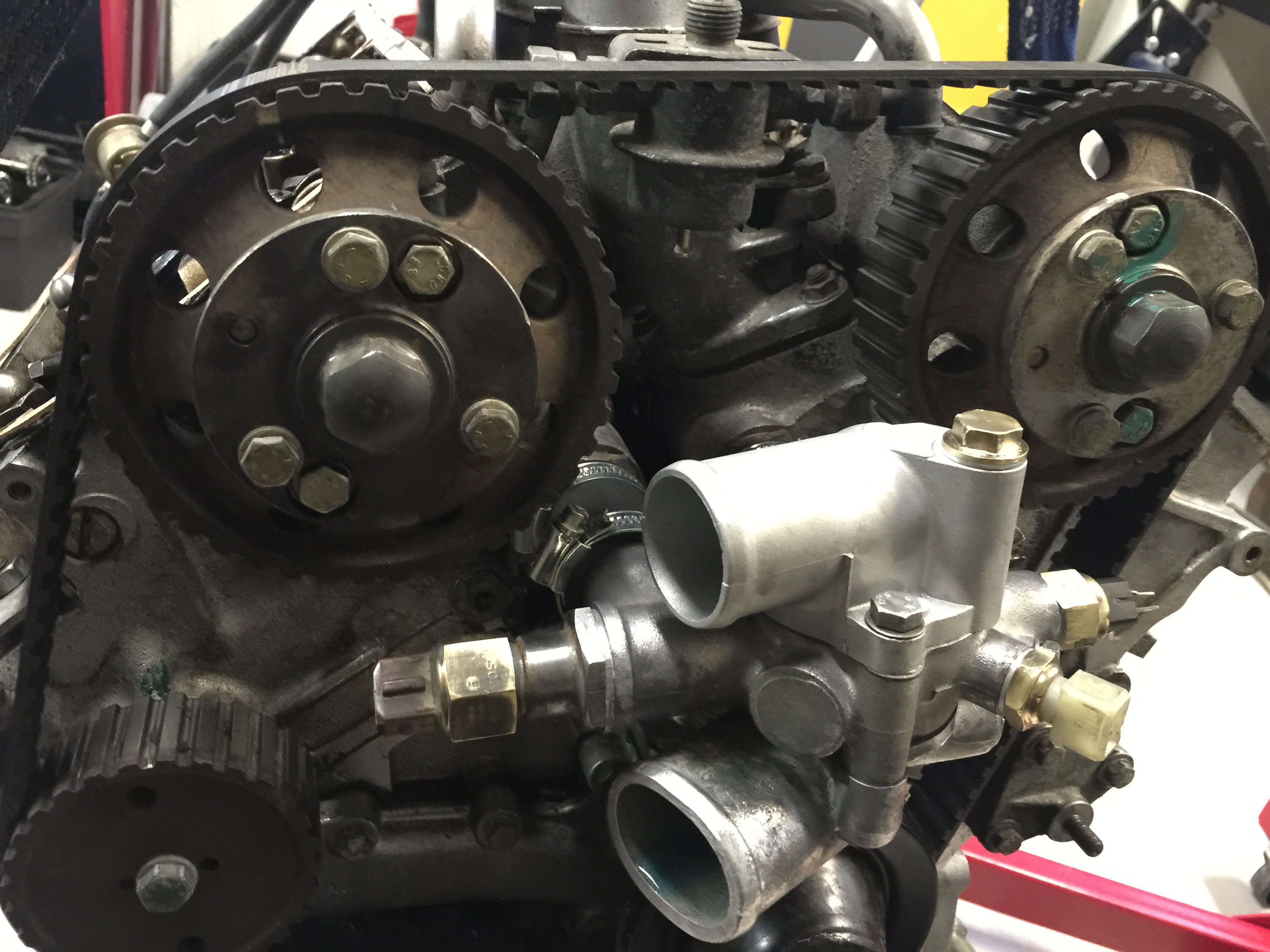

                    Idag blev det lite småpill, var på Hornbach och shoppade rostfria slangklämmor. Var och blästrade lite ventilkåpor och avslutade med att renovera klumppen mellan vattenpumpen och termostaten. Slangstumpar, slangklämmor och själva termostaten byttes också! Bakre motorfästet och bakre vevaxeltätningen står på tur!

                            Ajdå, en hel och ren fläck, vad har jag nu ställt till med…
                            #45414
                              Vilken mackapär den där mojängen du fixat…..ska det se ut så?
