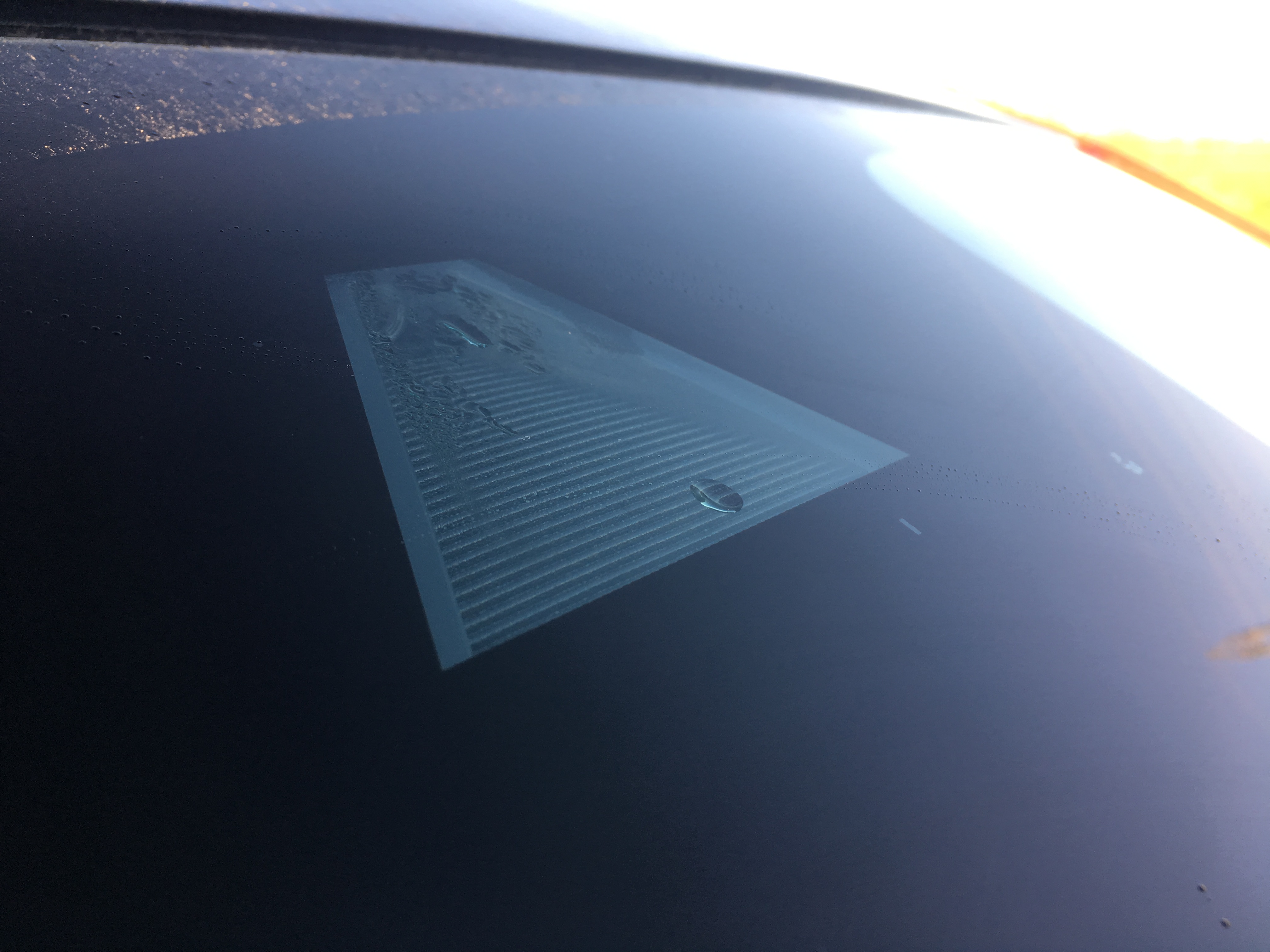

        Sedan jag fick kupefläkt installerat och har använt den nu i tre dagar så får jag problem. Jag tror det beror på att det blir imma för kameran i vindrutan av att kupen blir uppvärmd. Ska försöka sänka fuktnivån i bilen med en torrboll i någon dag.
        I instrumentklustret så dyker dessa meddelanden upp:
        Automatic High Beam unavailable clean windscreen.
        ACC/FCW limited functionallity clean windscreen.
        Lane Departure Warning unavailable clean windscreen.
        Men vindrutan är helt ren och fin
        Efter ett par minuter körandes i bilen så kommer LDW/ACC ikonen upp i displayen upp igen och systemen funkar.
        Har även fått upp samma meddelande när jag legat på E18 och fått smuts på vindrutan men då försvinner meddelandet direkt efter man använder vindrutetorkarna så rutan blir ren.
        Någon annan som fått detta trots ren och fin vindruta?
        Det krävdes lite helg och fint väder för att konstatera orsaken. Igår åkte jag från Västerås mot Linköping och hade säkert ovanstående meddelande att jag måste rengöra rutan ett 50-60 tal gånger på dessa 20mil. Något störande och Lane Departure assist identiferade linjerna väldigt sporadiskt. Men väl i Linköping så tittade jag på kameran och ser att det är fullt i fukt/vattendroppar på insidan av rutan. Så det blir att ringa ÅF på måndag och felanmäla.  Det är tur att motorn går som den ska så man kommer framåt i alla fall.
            Ganska tydligt vad felet beror på. Bara att åka till återförsäljaren och reklamera. Borde vara lätt åtgärdat med lite lim och tätningsmedel. När tillverkades din bil?

                      Lämnar in bilen imorgon så får vi se vad dom hittar på. Vet inte vilken vecka, men bilen blev färdigtillverkad i slutet av september iår. Kikade nyss med ficklampa och ser ingen kvarvarande fukt i sensorn idag men det är tydliga intorkade fläckar på insidan glaset.
                      Har även fått en nytt tekniskt problem tråkigt nog, keyless entry funkar sisådär. Verkar vara något med handsensorn i förardörren då bakluckans knapp alltid funkar. Även låsknappen på förardörren reagerar inte varje gång. Ska ta det med ÅF imorgon. För att ge perspektiv så ca 10 av de 20 ggr jag låste upp bilen idag under små turer runt stan så hände alltså inget när jag satt handen vid handtaget. Vid 4 dessa tio så tog jag tillslut upp nyckeln och låste upp manuellt med knappen, annars fungerade det efter 5-6 försök. Nyckeln har alltid varit i byxfickan men det har inte heller hjälpt att ta upp och vifta med den. Och av alla 15 låsningar av bilen där nog resterande fem skedde via bakluckan så fungerade inte låsknappen på förardörren två gånger.

                          Verkstan hittade inget läckage utifrån utan vattnet framför kameramodulen ska bero på kondens. Det sitter värmeelement i kameran som även testades. Så efter en ordentlig rengöring ska det funka nu, återstår att se helt enkelt. Ska vara där och kontrollera med ficklampa framöver och se till att återcirkulationen är avstängd så det blir mindre fukt i kupén.
