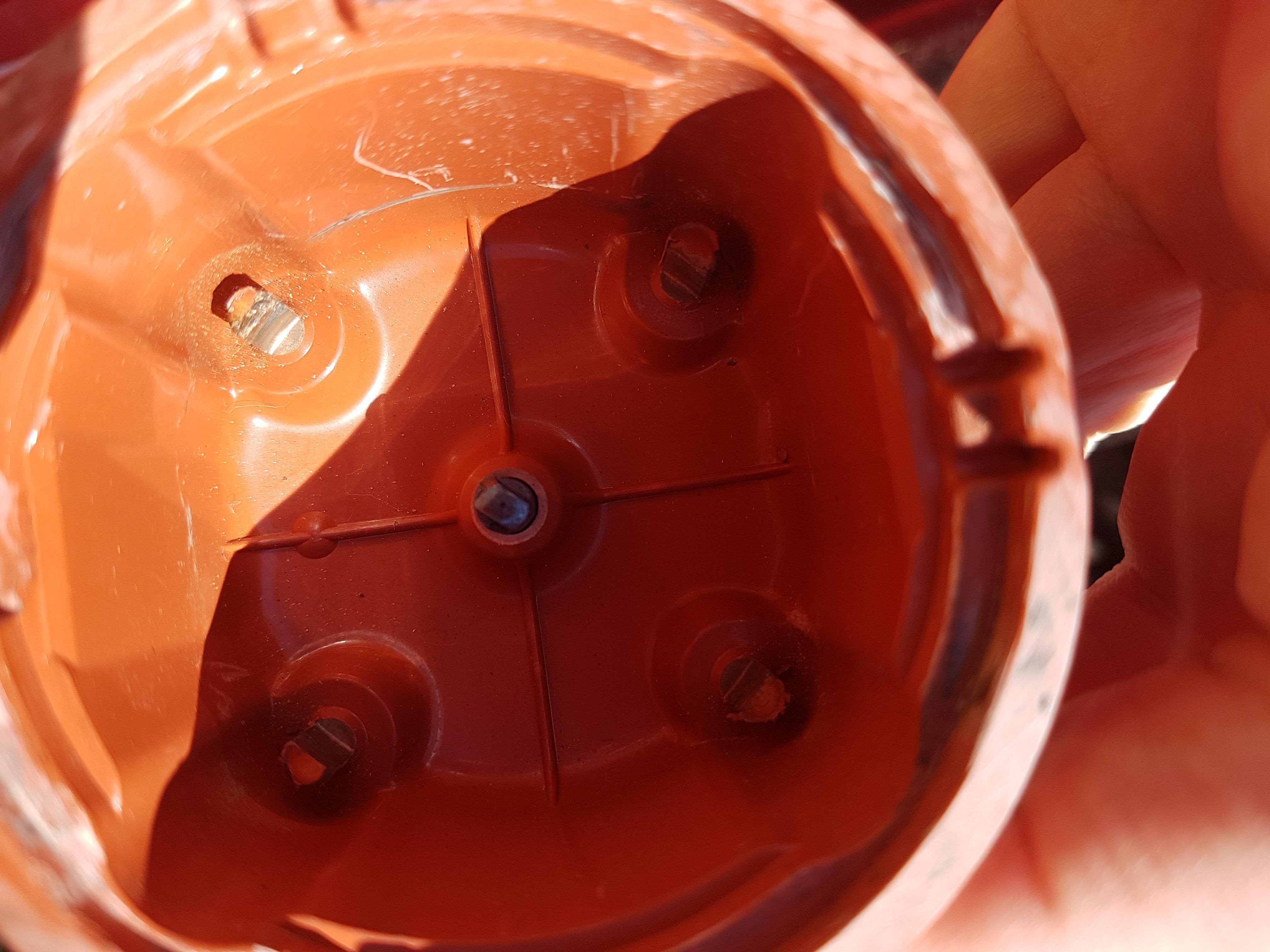

      Om du kan räkna bort tändkablarna återstår tändstift i ena ändan och fördelarlock i andra som kan fela, har du testa att byta plats på tändstiftet i 2:an med en som går? Kolla fördelarlocket också, på insidan syns det rätt tydligt om det är dåligt – kan vara svart och jäkligt runt den “polen”.
      Jo, jag har provat att byta plats på tändstiften och med ett “nytt” tändstift utan att det sker någon förändring. “Piggarna” i fördelarlocket ser rätt bedrövliga ut. Men eftersom det gäller alla “piggar” och inte bara den till 2:an, känns fördelarlocket inte som en het kandidat som felkälla.
      Fördelarlock med slitna "piggar"

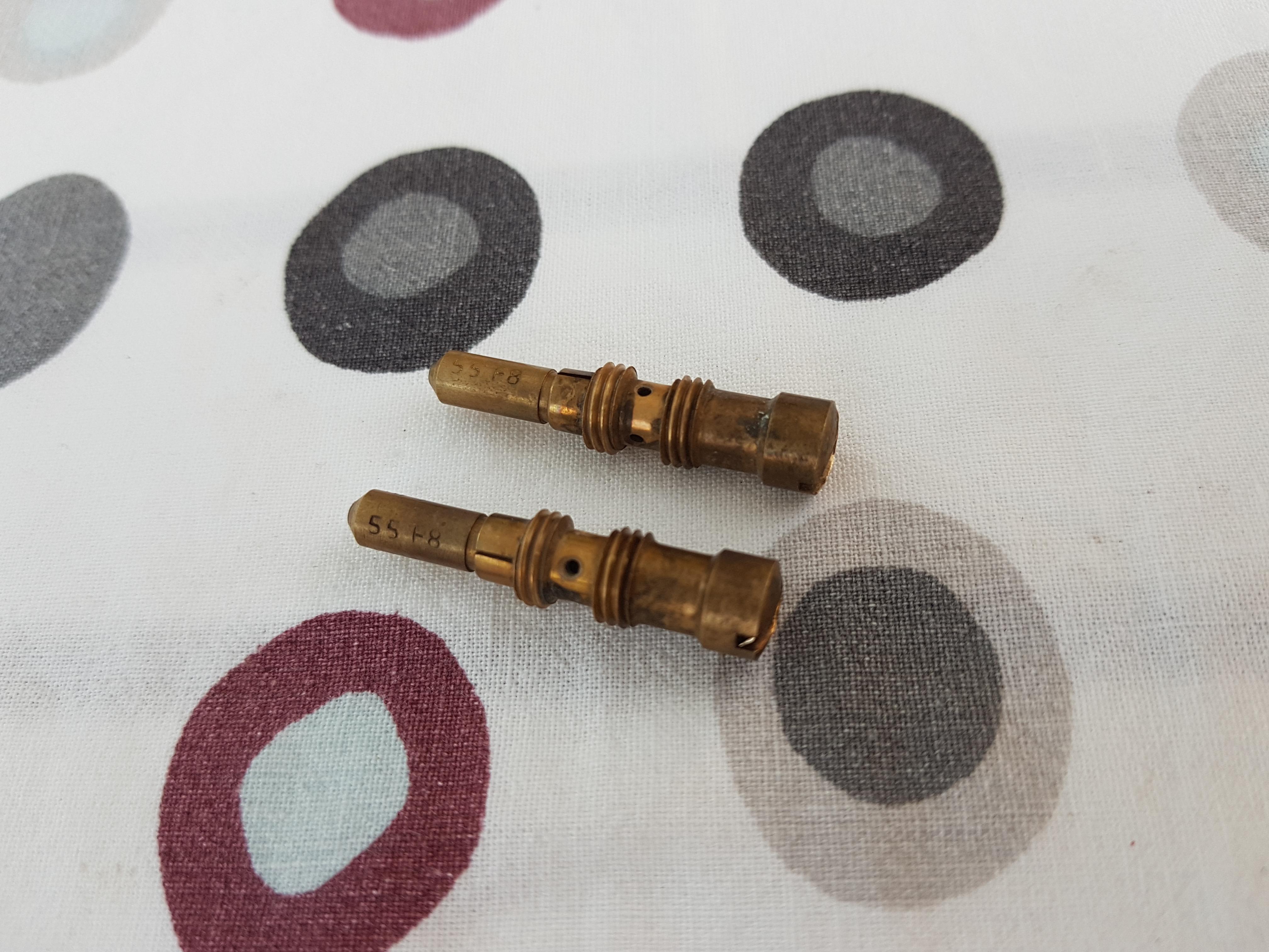

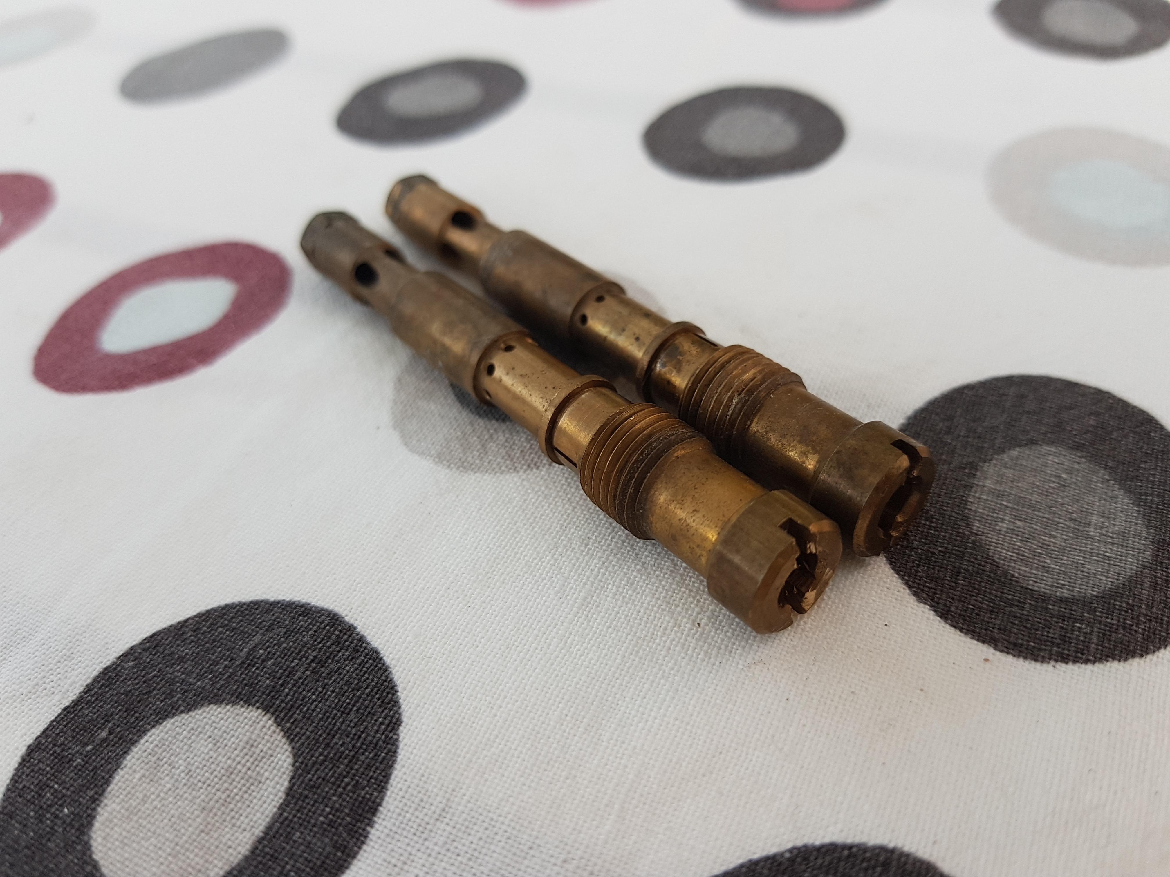

          Så har jag då tagit steg ett i förgasarkollen. Jag tog ur emulsionsrören och huvudmunstyckena (?) ur den förgasare som försörjer cylindrarna ett och två.
          De ser fina ut tycker jag. Man kan se igenom alla hål och det finns inget synligt klägg vare sig utanpå eller i dem. På bilderna är emulsionsrör och munstycke till cylinder två nedtill. För jämförelsens skull motsvarigheterna till cylinder ett (som funkar som den ska).
          Emulsionsrör weberförgasare
          Munstycken
          De delar av munstyckena som sitter längst ned (som det står 55 F8 på) är lite olika orienterade, så att hålet i dem hamnar lite olika i förhållande till resten av mässingsprylen. Kan det ha någon betydelse? (Man ser inte hålen på bilden)

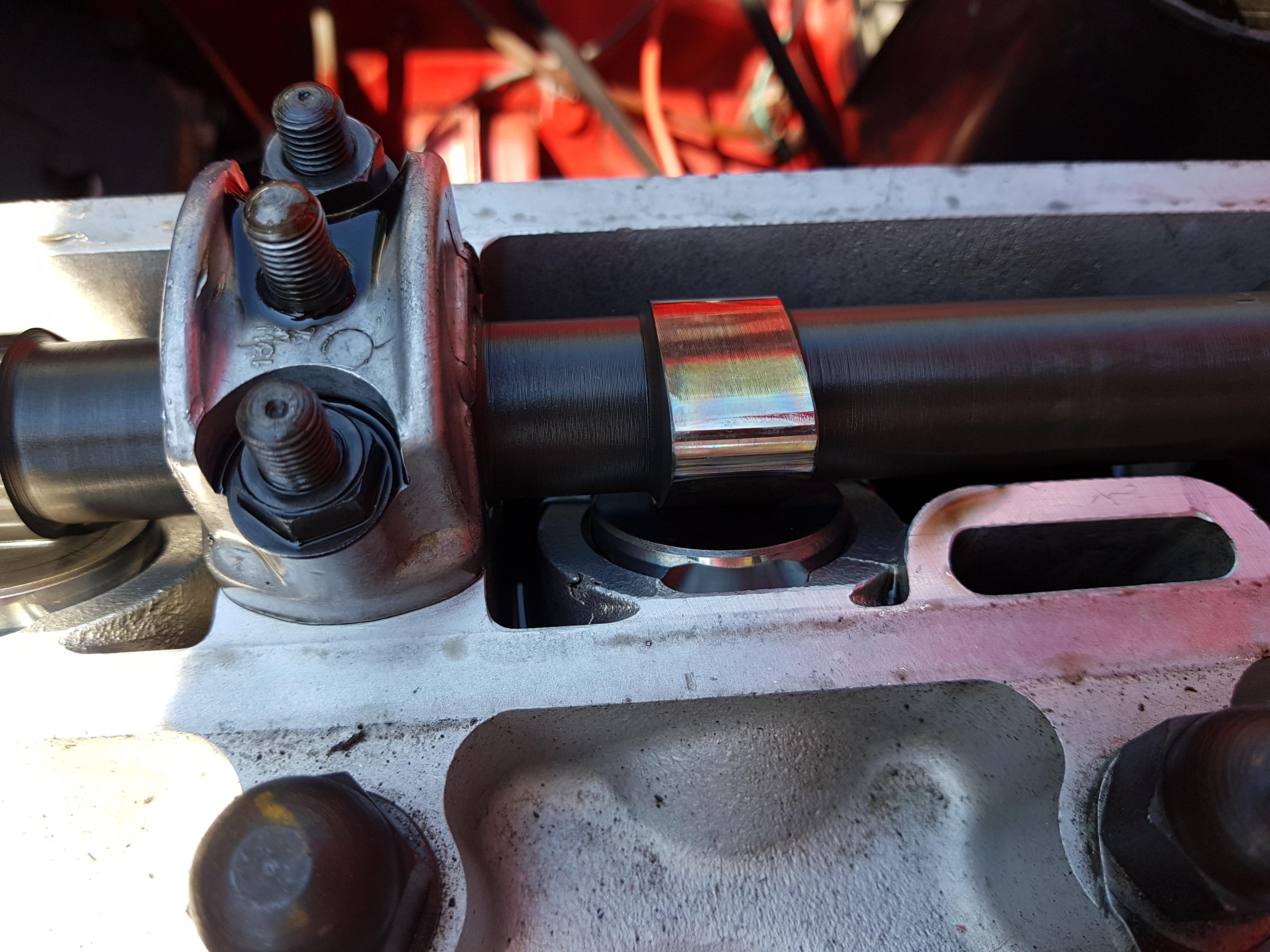

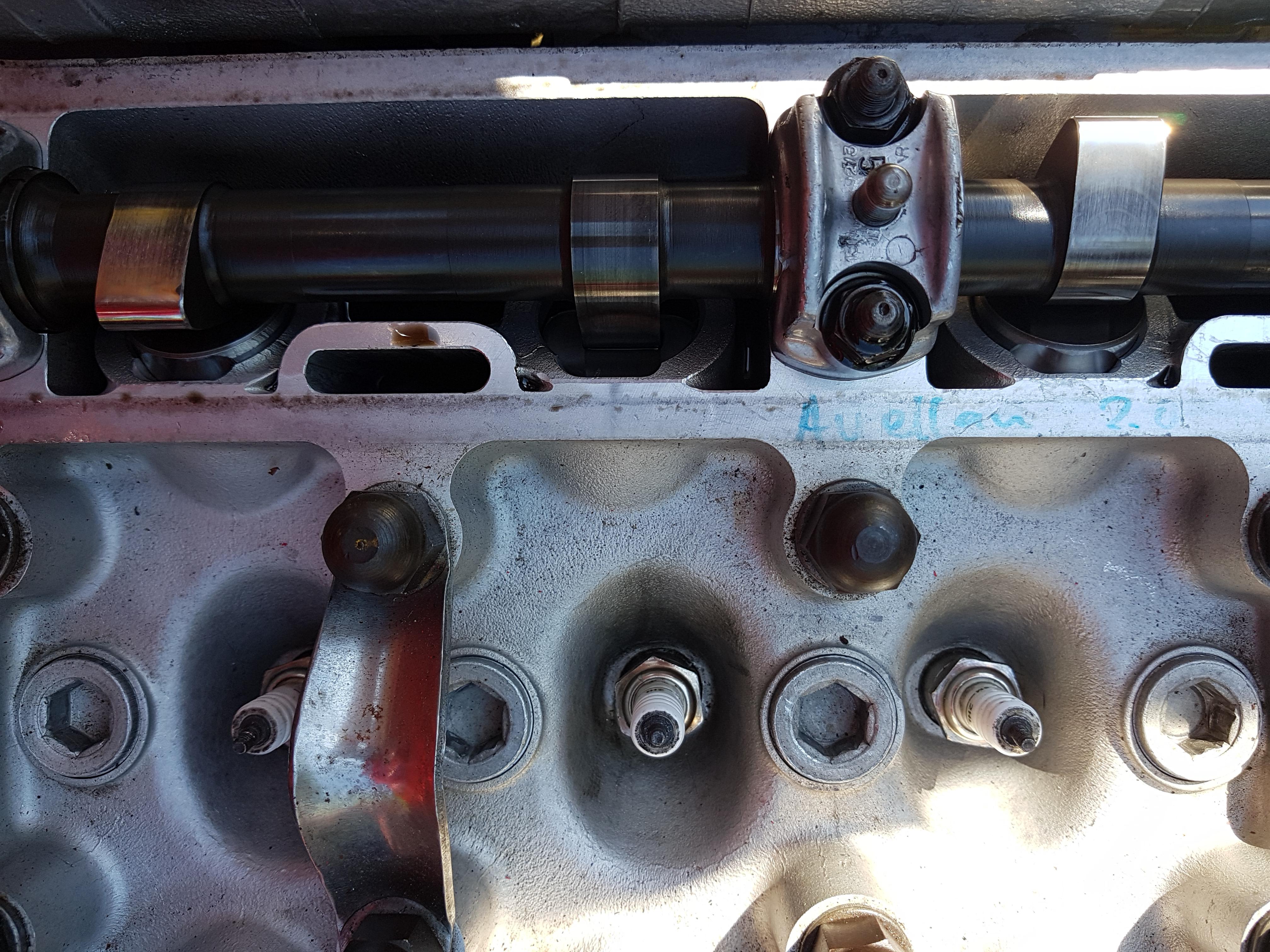

            I brist på bättre idéer tog jag av ventilkåpan och stirrade på kamaxlarna och “pottorna” som trycker på ventilerna. De såg fina ut.
            Avgassidan överst.
            Insugssidan närmast ovan.
