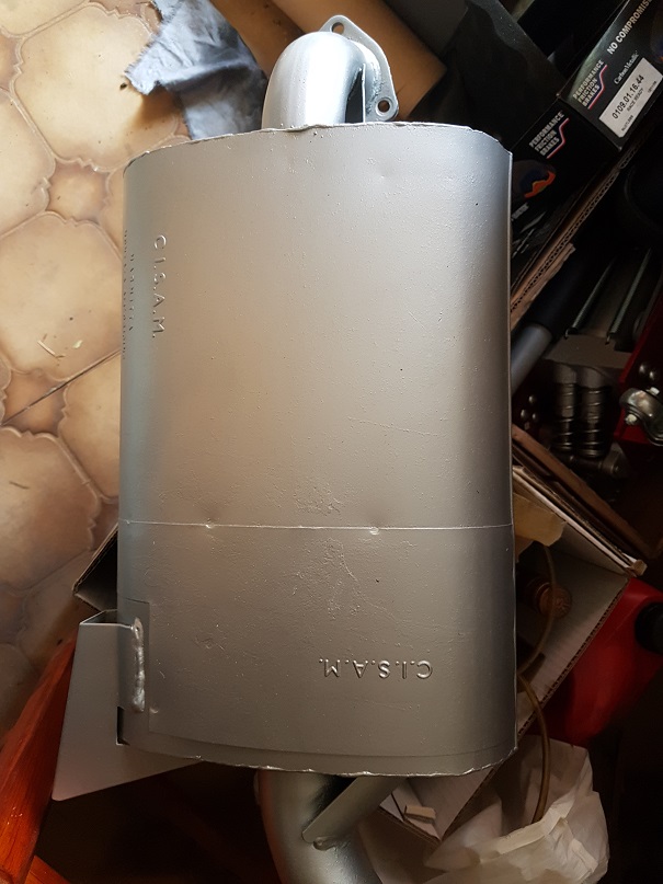

        Putsnisse tog naturligtvis kommandot i vanlig ordning och jag snyggade till avgasröret lite. Roterande stålborste på borrmaskinen och därefter på med zinkgrund och silverfärg som ska klara 200 grader C från Biltema.

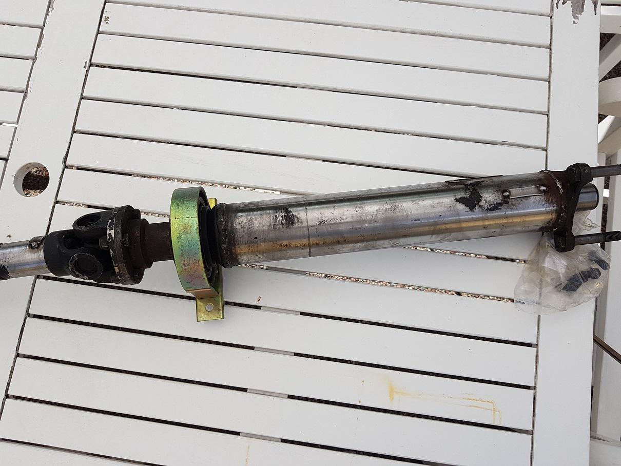

                Så har då Bertonens kardanaxel kommit tillbaka från balansering hos Svea Bil.
                Jag borde gjort detta för länge sen. Varför jag inte kommit till skott tidigare kan man fundera över, om man är lagd åt det hållet. Men jag gissar att det beror på att jag tycker det är lite jobbigt att ta ner och sätta tillbaka kardanaxeln – ändå har jag gjort det några gånger i jakten på Vibrationerna. Kanske beror det på att jag dragit mig för kostnaden – fast jag har inte tagit reda på vad det skulle kosta. Kanske för att det innebär stillestånd för bertonen när kardanen är borta. Varför gjorde du det inte på vintern, frågar kanske någon. Kallt garage fem min hemifrån är svaret.
                Det visade sig att kardanxeln inte bara var obalanserad, själva lagret – om man nu kan kalla det så – som går in i kullagret i stödet var orunt. Förmodligen resultatet av många års obalans som tärt på materialet. Svea Bil svetsade på ny metall och svarvade ned det. Runt och fint får man förmoda.
                Nu när jag hämtat den är det naturligtvis inte bara att montera tillbaka den. Den måste ju rostskyddas först. Få lite färg på sig med andra ord. Riskerar det att orsaka obalans igen? Nej, inte enligt Roger på Svea Bil.

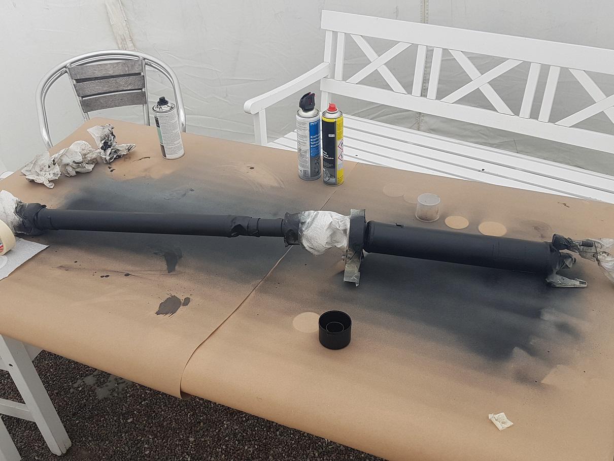

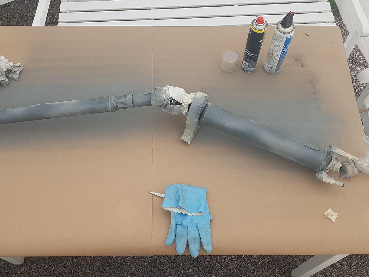

                  Bertonens kardanaxel är nu målad. Jag har brukat måla i källardörren/trappen. Att spraymåla i det fira blir dyrt och obra eftersom det alltid blåser mer eller mindre. Men den starka färglukten brukar leta sig in i huset även om jag håller till i källardörren. Till min hustrus förtret. Den här gången fick trädgårdstältet göra tjänst som målarbox. Det funkade bra. Bortsett från en liten petitess.
                  Biltemas billiga burkfärg (kanske bättre och dyrare märken också?) sprutar inte iväg all färg som färgdimma när man trycker ned knappen. Lite tycks rinna ned på själva burken. Inget problem förrän man skakar om den. Då sprids färgdroppar åt alla möjliga håll. Alltså finns det svarta fläckar av varierande storlek på våra vita trädgårdsmöbler och på en av tältsidorna. Får se vad aceton kan åstadkomma.
                  Zinkgrund på kardanaxel t bertonekupé
                  Zinkgrund.
                  Svart färg appliceras.

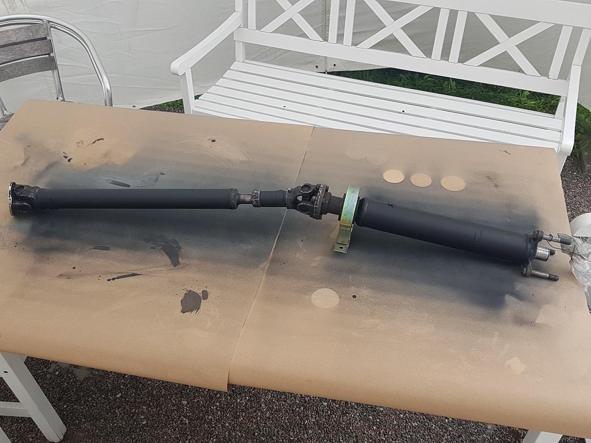

                  Färdigmålad. Ett lyckat resultat. Utan rinningar vilket kändes angeläget med tanke på balansen i axel, även om jag tror att de bråkdelar av gram det skulle handlat om inte påverkar särskilt mycket.

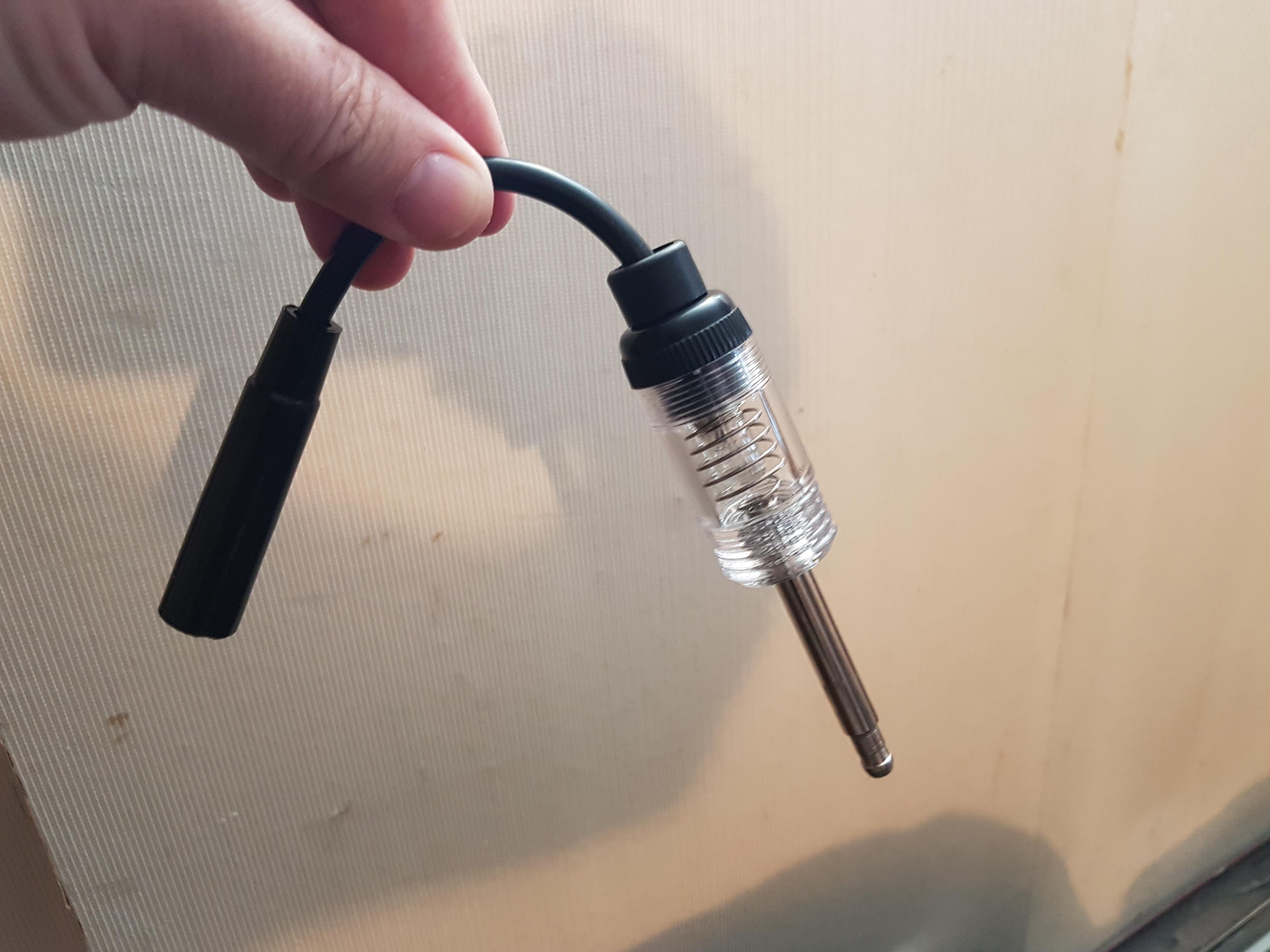

                            Varför bytte jag tändkablar när jag visste att tändstiftet på den cylinder som inte tänder fick ström? Jo därför att tändkablarna som satt i var gamla och det kunde finnas en risk att de inte fungerade som de ska när de satt på plats även om de funkade när jag använde testlampan.
                            Testverktyg för tändkablar
                            Jag vet! Det var en from förhoppning. Önsketänkande.

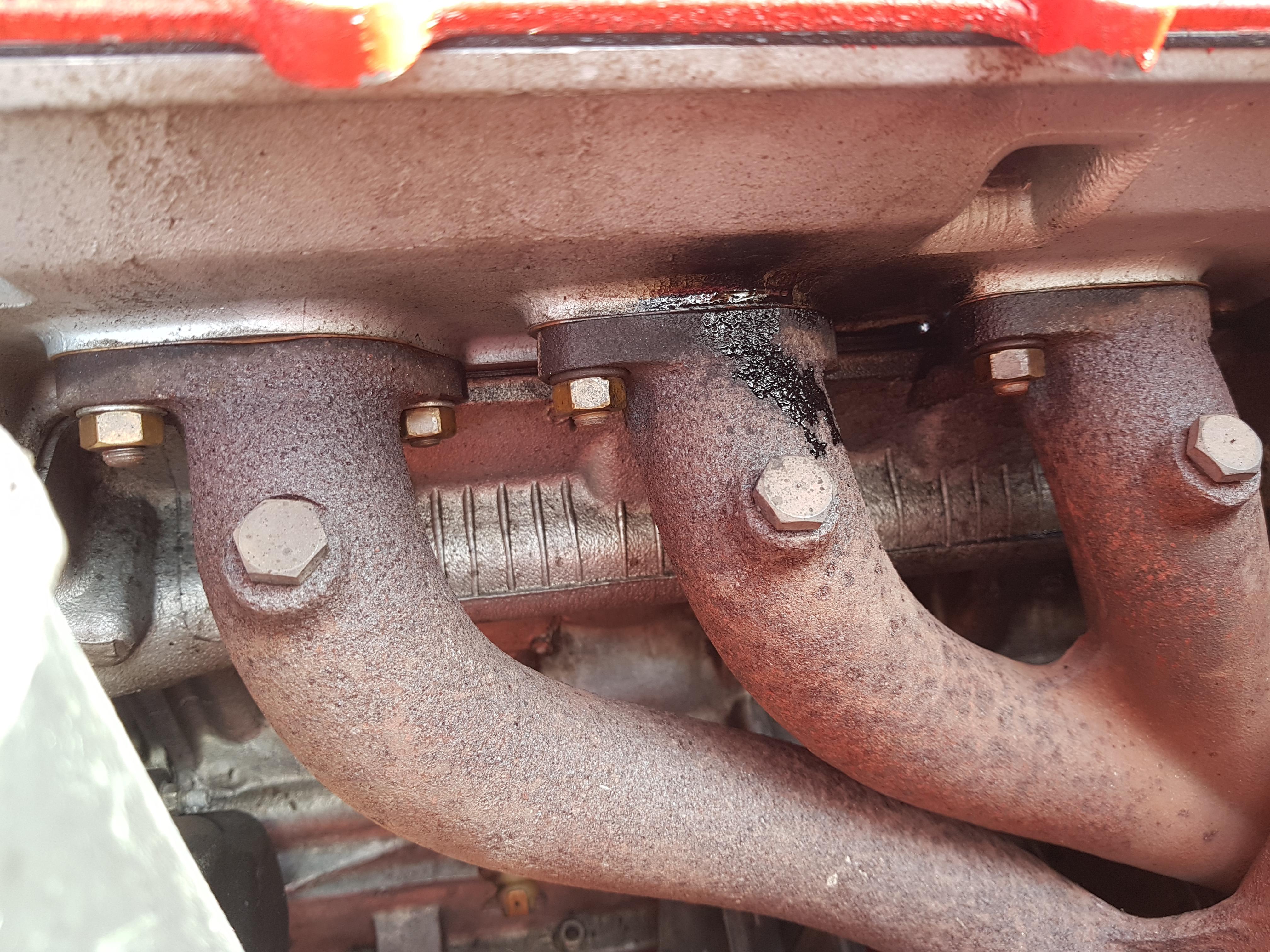

                            Nästa steg blir kompressionsprov.  Ser också lite svart, oljig smuts på grenröret från den aktuella cylindern. Det känns illavarslande.
                            Svart, oljig smuts på grenröret
                            (Den observante betraktaren lägger märke till att det är fråga om 2:a cylindern och inte 3:e som jag skrivit tidigare. Jag räknade dem från fel håll helt enkelt. Men räknat framifrån – i bilens färdriktning – är det den 2:a cylindern.)
