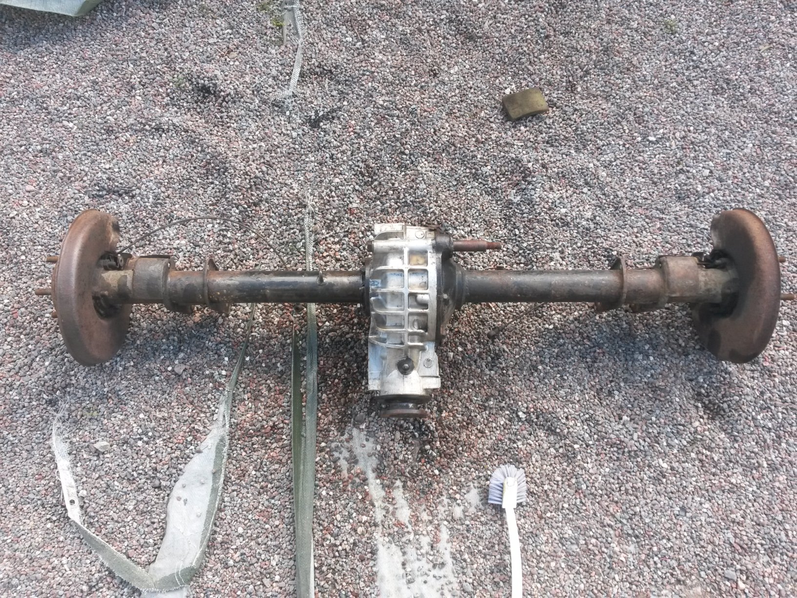

              Jag har för övrigt köpt en diffad bakaxel av dem också. Med nya hjullager. Jag har tänkt hämta den i morgon för att snygga till den exteriört innan den monteras på bilen.

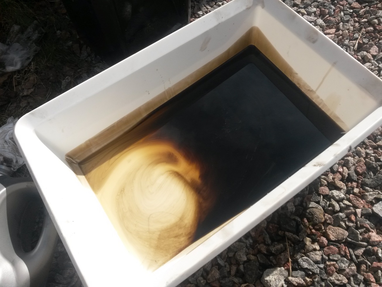

                Men innan jag satte tillbaka “batteripinnen” tänkte jag byta olja och oljefilter. Det gick bra att tömma och ta bort oljefiltret. Det nya oljefiltret gick geschwint att skruva på men jag kände liksom inte att det tog stopp. Jag drog åt men kände att jag kunde dra lite till, så det gjorde jag. Men det kändes som att det gick att dra åt lite mer ändå. Så det gjorde jag. Sen tänkte jag att “nu har jag väl i alla fall dragit tillräckligt”. Jag antecknade mig till minnes att jag skulle kolla att det inte läckte olja därifrån när jag startat motorn. Så fyllde jag på med olja och startade.
                Jag behövde inte ens titta. Jag hörde redan från förarplatsen hur det bubblade olja. Och mycket riktigt det hade runnit rikligt med olja från oljefiltrets anslutning mot motorn. Så jag drog åt oljefiltret ännu mer. Men utan att det liksom tog stopp. Med handkraft orkade jag dock inte dra den mer. Så jag tog oljefiteravdragaren som också kan användas som oljefilterpådragare, visar det sig. Och drog åt, tills jag inte orkade mer.
                Ny uppstart. Nytt oljebubbel. Mer olja rann ut från oljefiltrets anslutning. När jag tittade underifrån såg jag något som såg ut som en kabel som hamnat mellan filter och motor. Förklaringen! Jag skruvade ut oljefiltret lite för att ta bort kabeln (jag hade ingen egentlig uppfattning om vad det kunde vara för kabel). Det visade sig dock att det inte var en kabel utan oljefiltrets packning. Det gamla oljefiltrets packning. Det hade inte följt med oljefiltret bort utan suttit kvar på motorn. Två packningar var helt klart en för mycket.
                Hur tar man då bort packningen. I efterhand slog det mig att jag kanske kunde ha klippt av det gamla och lirkat ut det. Men då tänkte jag att det enda sättet var att ta bort filtret för att sen ta bort packningen. Att göra det med olja i motorn verkade inte som någon bra idé. Återstod bara att tömma motorn på den nya oljan och sen ta bort oljefiltret.
                Jag letade rätt på ett rent kärl, eftersom min tanke var att hälla tillbaka oljan när jag tagit bort och satt dit oljefiltret igen.
                Men när den nygamla oljan runnit ned i kärlet kändes det inte som någon bra idé längre.
                Att oljan kan bli så skitig efter bara två korta uppstarter. Man borde kanske ta för vana att hälla i någon billig olja och sen byta igen efter ett kort tag?

                  att glömma ta bort gamla gummiringen på oljefilret är ett klassiskt nybörjarmisstag . du kommer ju  inte missa det igen. Det finns dom som har råkat värre ut pga samma misstag, ibland börjar det läcka ordentligt först efter en stund…
                  det går utmärkt demontera oljefiltet utan tömma ur oljan. oljan finns ju längst ner i tråget. dock bör man först stänga av motorn 🙂
                  det vita i nya oljan är förmodligen inblandat vatten från tråget,  så länge det inte är stora mängder funkar det att hälla tillbaka. det försvinner vid en långkörning. när du häller tillbaka oljan hamnar det ju direkt först i tråget. sedan passerar oljan först filtret innan det går ut  i motorn.
                      Det vita!
                      Där ser man. Jag noterade inte ens något vitt. Det som förvånade/”oroade” mig var sotet! Jag hade inte trott att det skulle vara så mycket sot kvar i motorn. Men sot är för all del något naturligt i en motor. Vatten har man förmodligen större anledning att bekymra sig för.

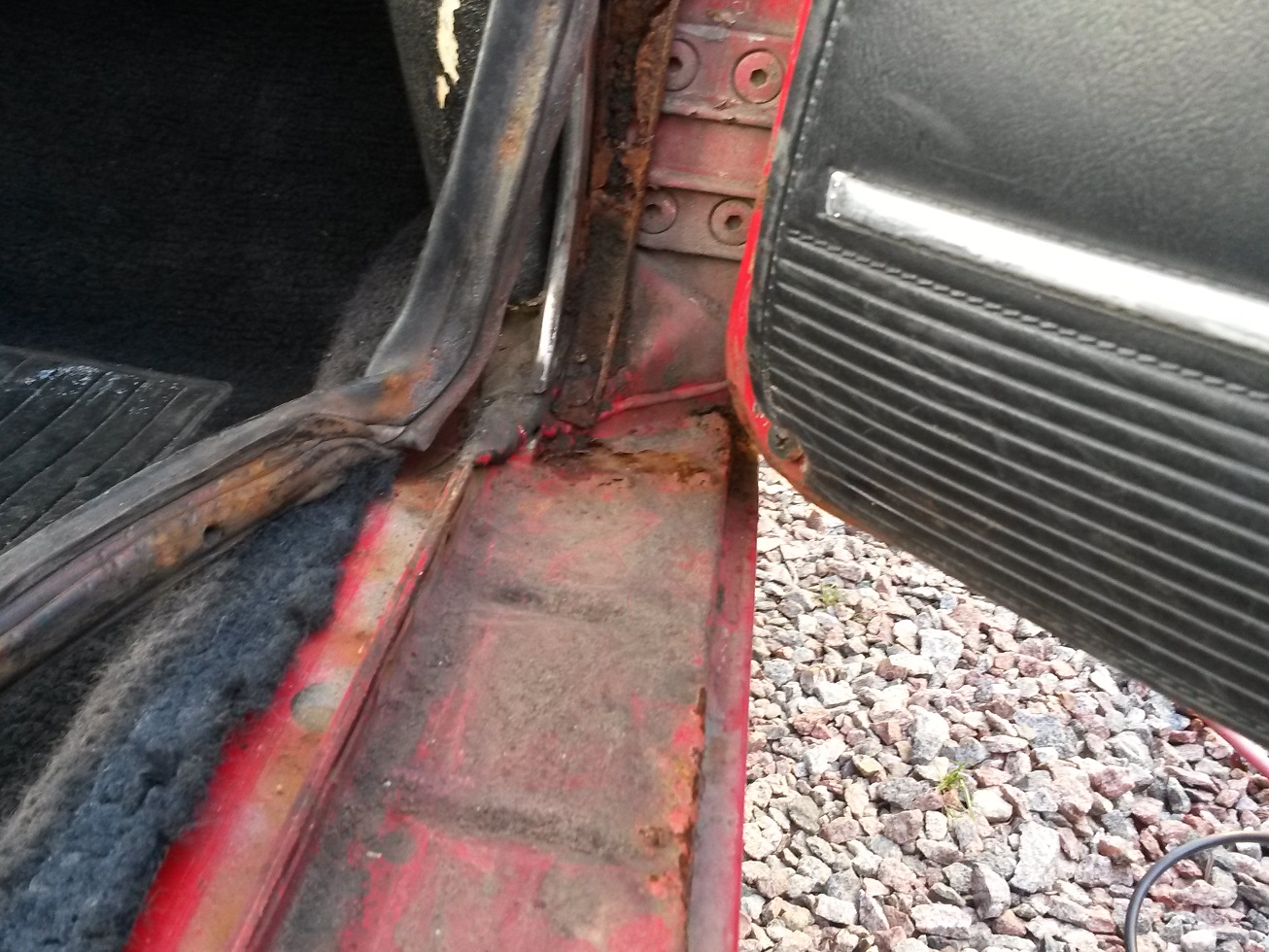

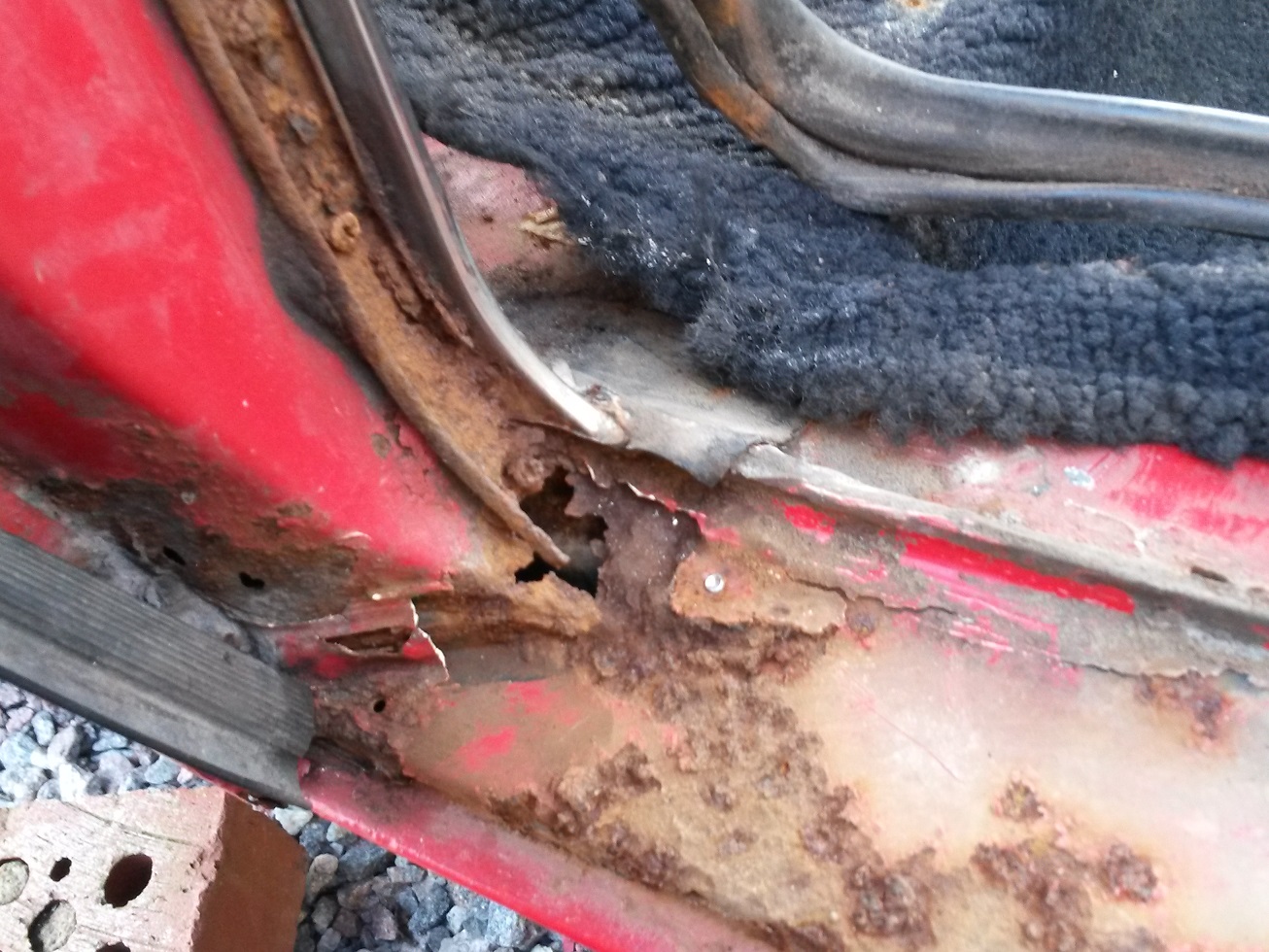

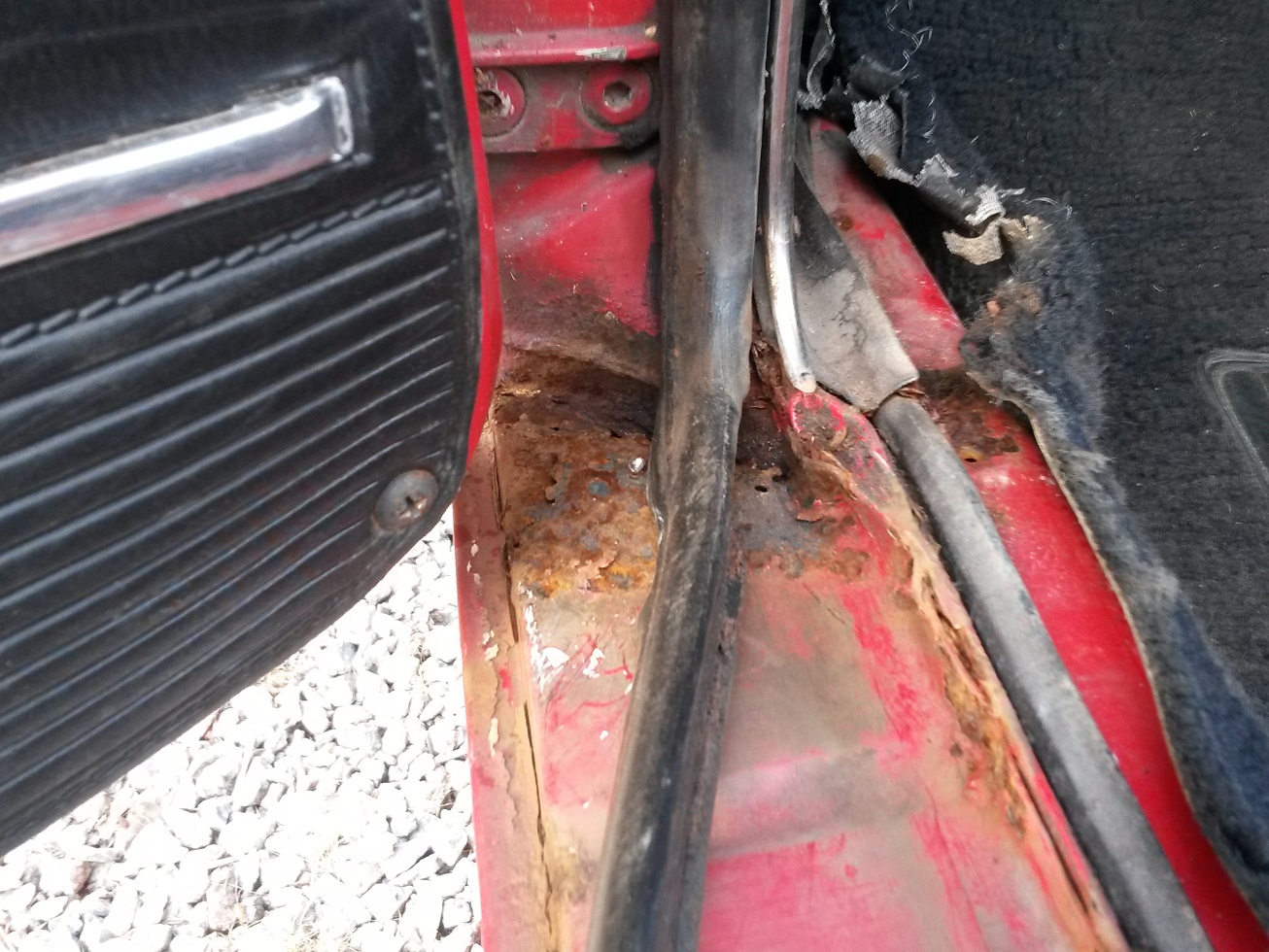

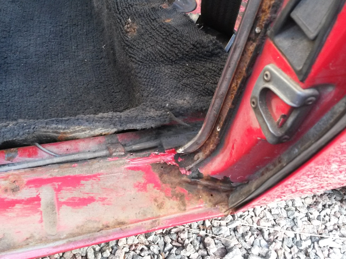

                        Fler bilder på rost för alla er rostälskare där ute.
                        Det fina med den här rosten är att det finns färdiga plåtdelar till allt det som rostat. Till och med de “skenor” som håller gummilisten runt dörröppningen finns att köpa. Bara att ta bort de gamla rostiga och skruva dit nya fräscha!

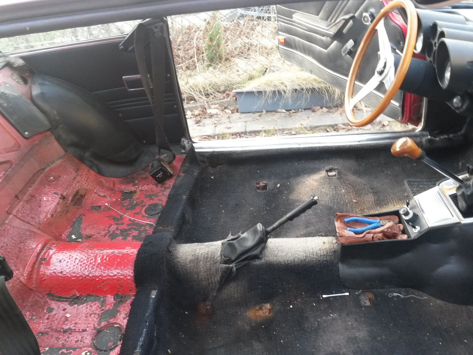

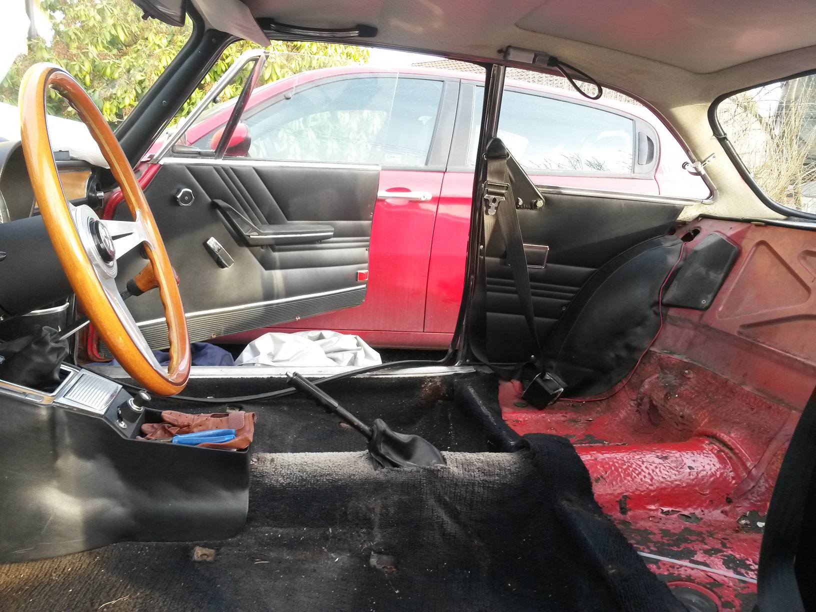

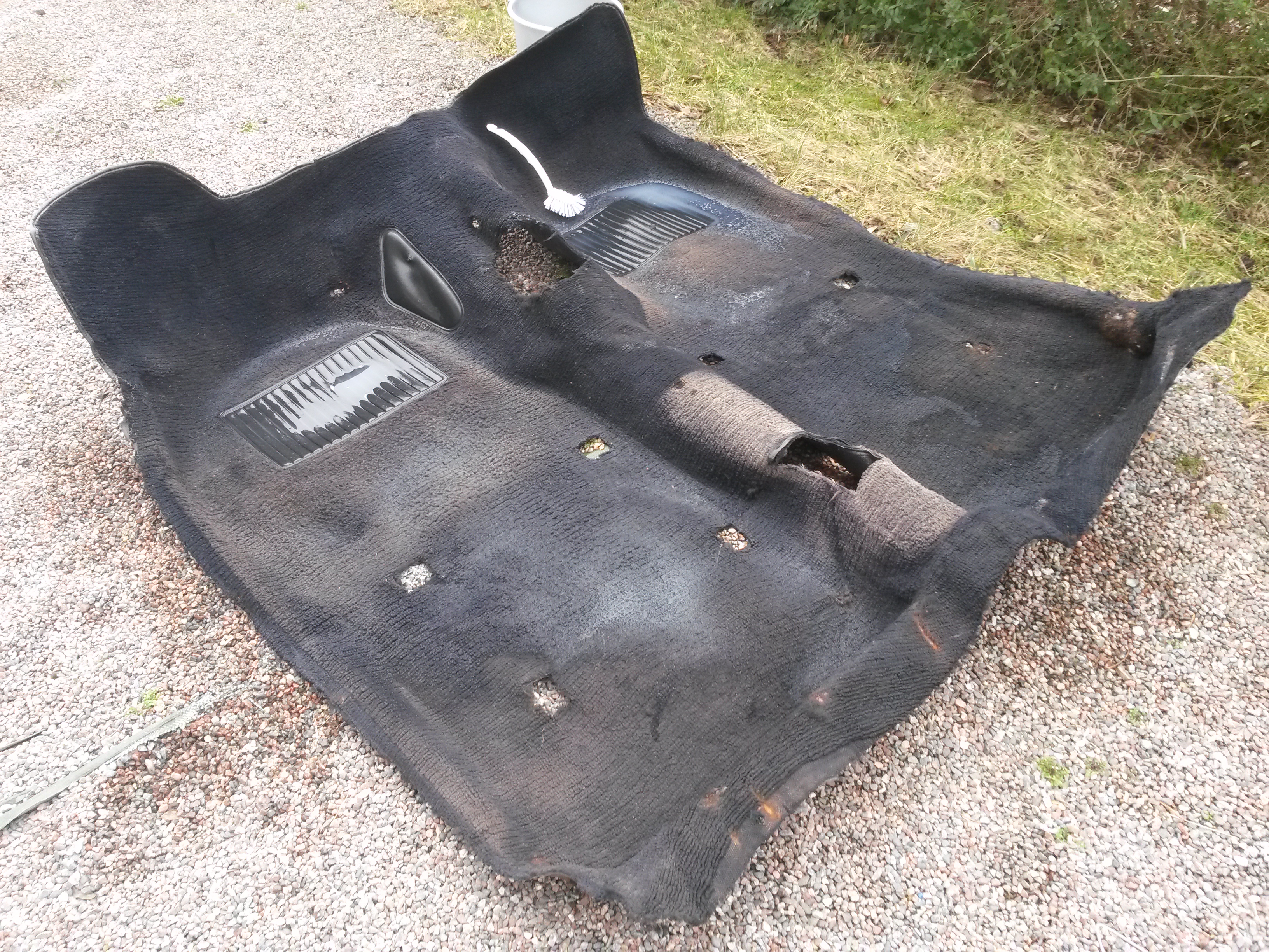

                          När mattan ändå är ur för kanske första gången på 40 år kändes det som en bra idé att ge den en ordentlig genomtvättnng. Här är den fått sin första rotblöta. Nu är den tvättad och hänger på tork. Ska bli kul att se hur den ser ut när den är torr.

                          Nu är kanske inte vädret på vår sida just nu men det bästa är att låta mattan torka i direkt solsken då ozon tar bort det sista av äckel, svampsporer och bakterier å annat snusk. Det som inte rengöringsmedlet tagit kol på fixar ozonet.
                          skulle mattan vara flammig så kan du ju prova en av två metoder: antingen svart spray som Conny med 166an visade prov på eller enligt en guide jag såg från en spiderägare i usa som petade ner mattan i en liten barnpool, fyllde med varmt vatten och tygfärgningsmedel. Det blev skitsnyggt.
                          #47792
                            Ja, solen vill inte riktigt samarbeta i den här delen av projektet. Men mattan känns fräsch efter gårdagens behandling, så det kommer inte att ta emot att lägga tillbaka den i bilen.
                            För finishen var jag inne på svart textilfärg men Jonta på CC motors trodde inte att det skulle funka så bra. Färgen fäster inte så bra på nylon menade han. Han rekomenderade istället just svart sprayfärg. Matt, naturligtvis(!) Borstar man sen med en diskborste eller motsvarande ska man få bort sammanklibbad mattlugg och överflödsfärg.

                            Spraymetoden är jag också intresserad av till min GTV eftersom lejongul inredning med ljust innertak, svarta detaljer och instrumentbräda kombinerat med flerfärgat brun matta blir lite för mycket kaleidoskop av jordnära färger.  Min matta ska också bli svart så det blir kul att se din.

                              Mattan är tvättad och det blev bra. Jag har dock inte gett mig på att färga in de blekta och missfärgade ytorna än.
                              Istället har jag ägnat lite tid åt att börja snygga till min nya bakaxel. Rikliga mängder med WD40 och Bräkleen har fått aluminiumklumpen att se anständig ut. En metalltrissa på borrmaskinen har fått bort det mesta av smuts, färgflagor och lös ytrost. Än är det inte klart. Det återstår lite mer borstande och sen tänkte jag gå loss med citronsyra.
