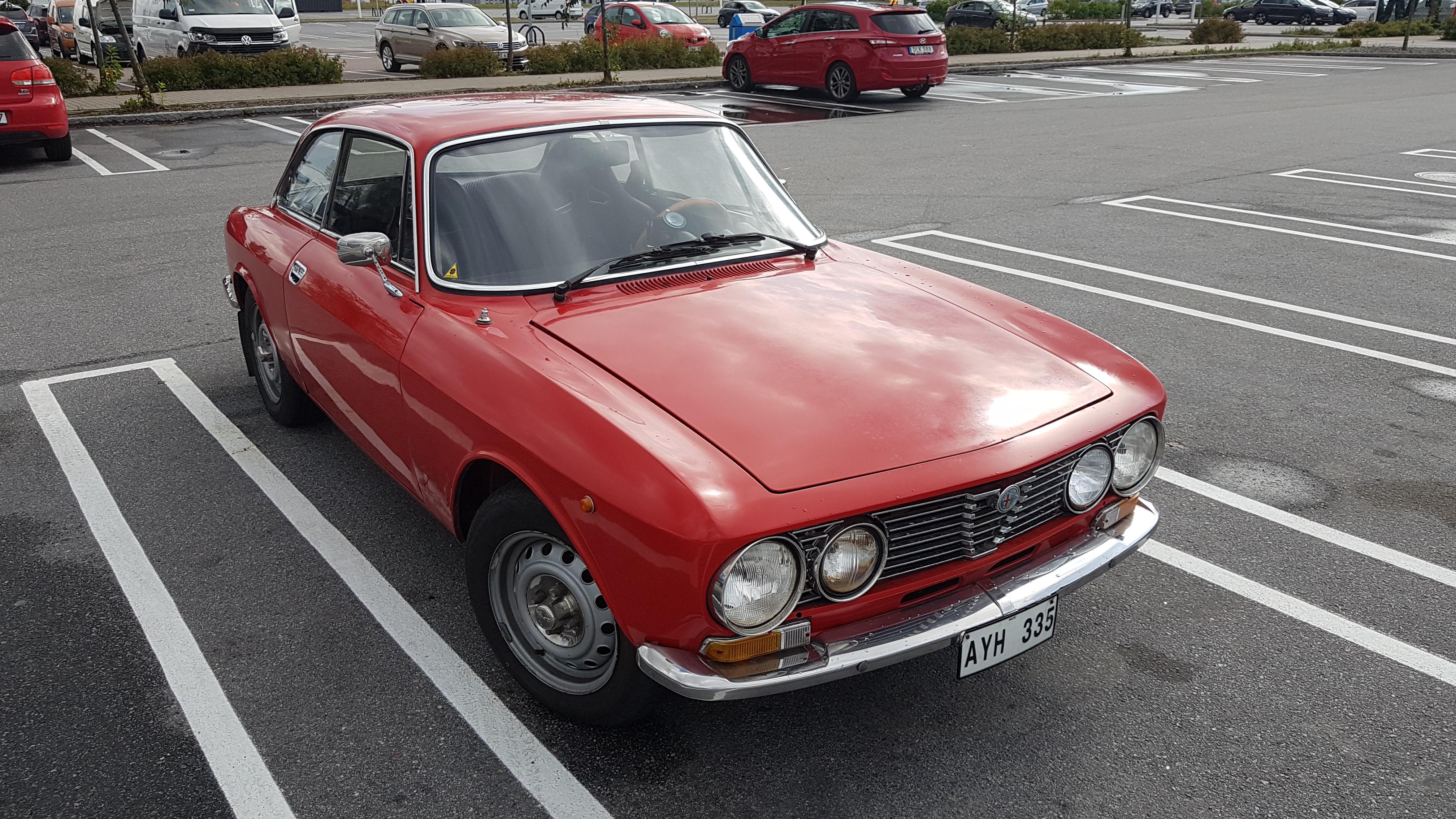

              Varför inte en dagsfärsk bild på glädjepillret också:
              Bertonen på Biltemaparkeringen i Järfälla

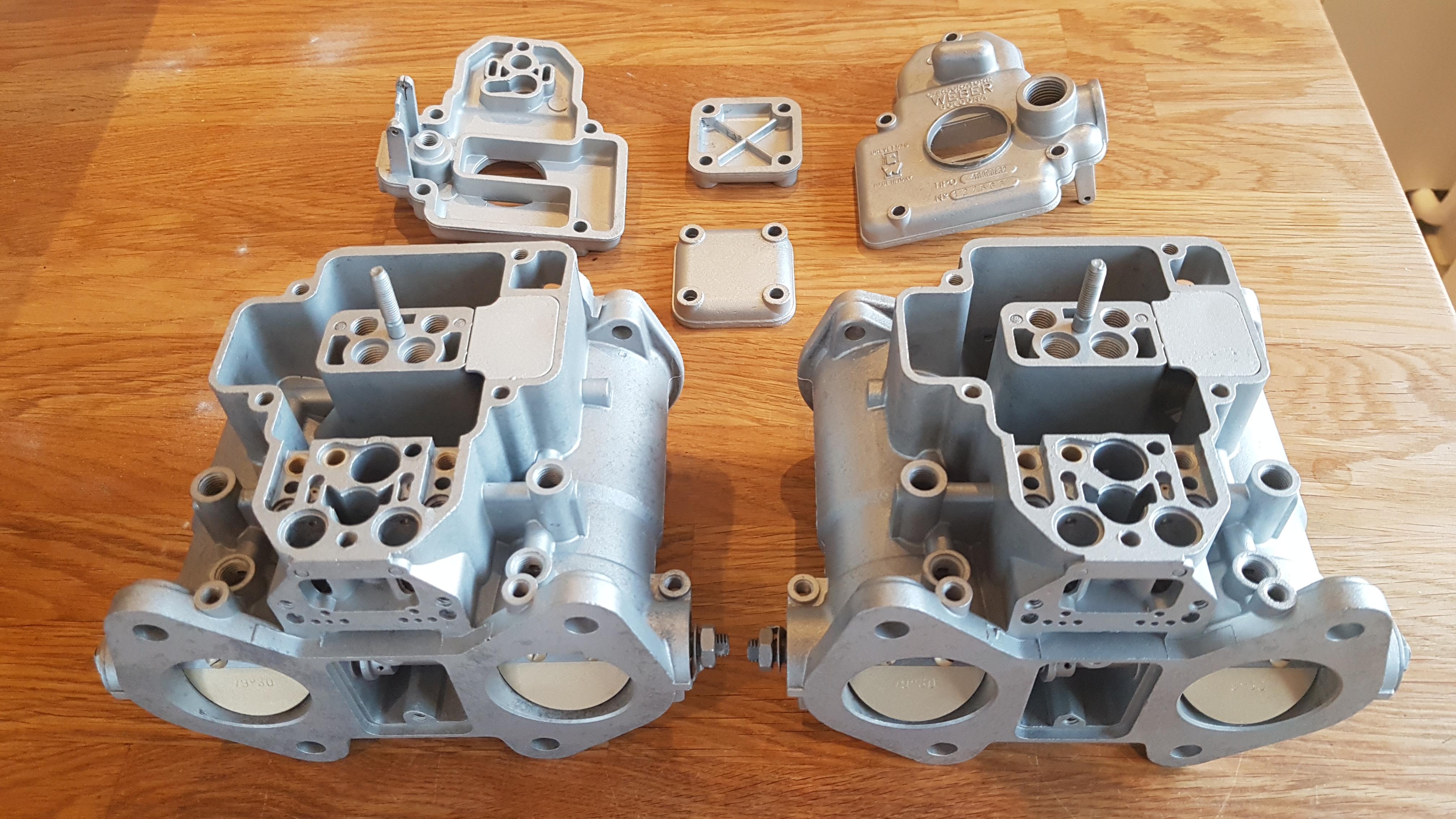

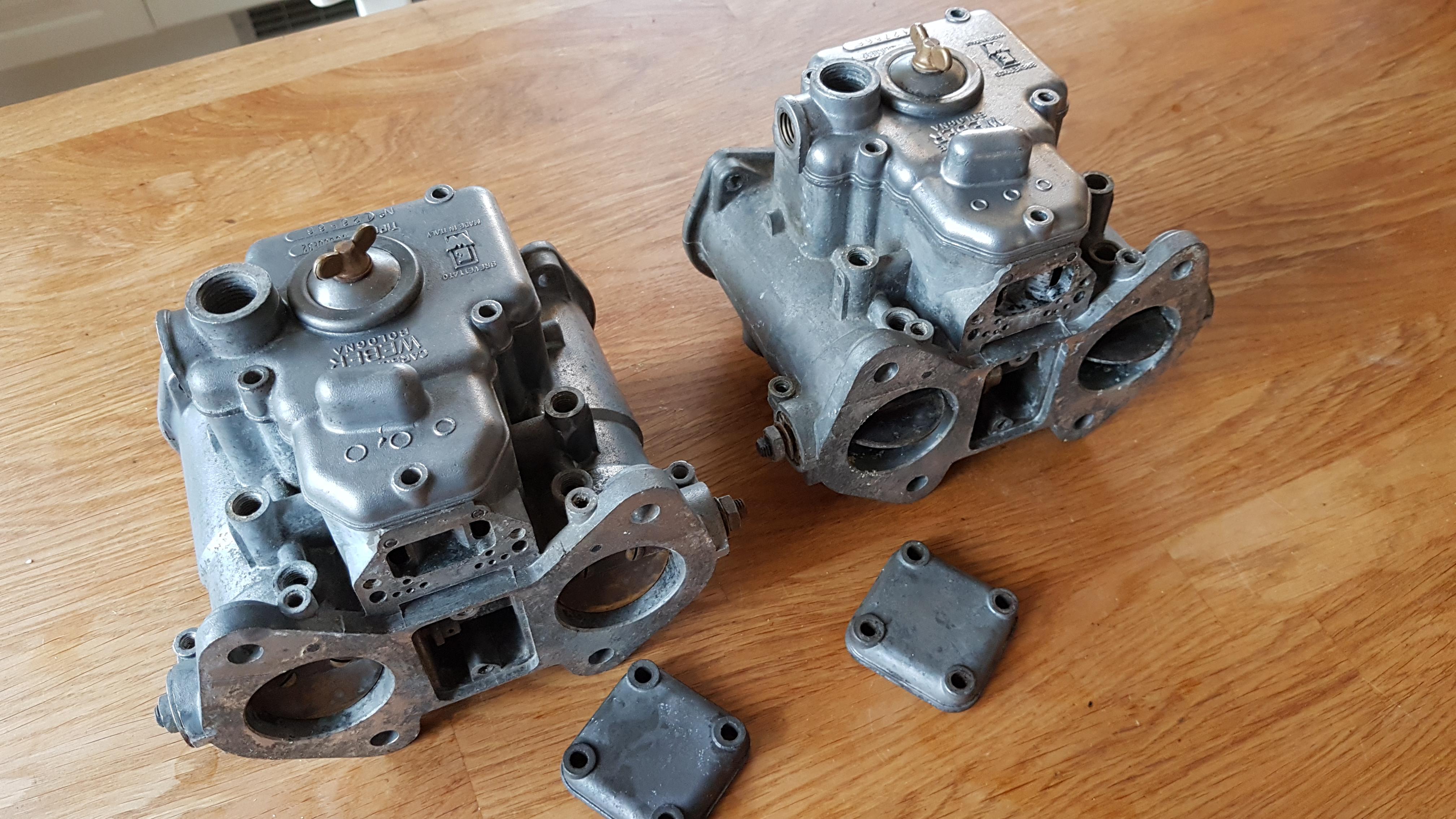

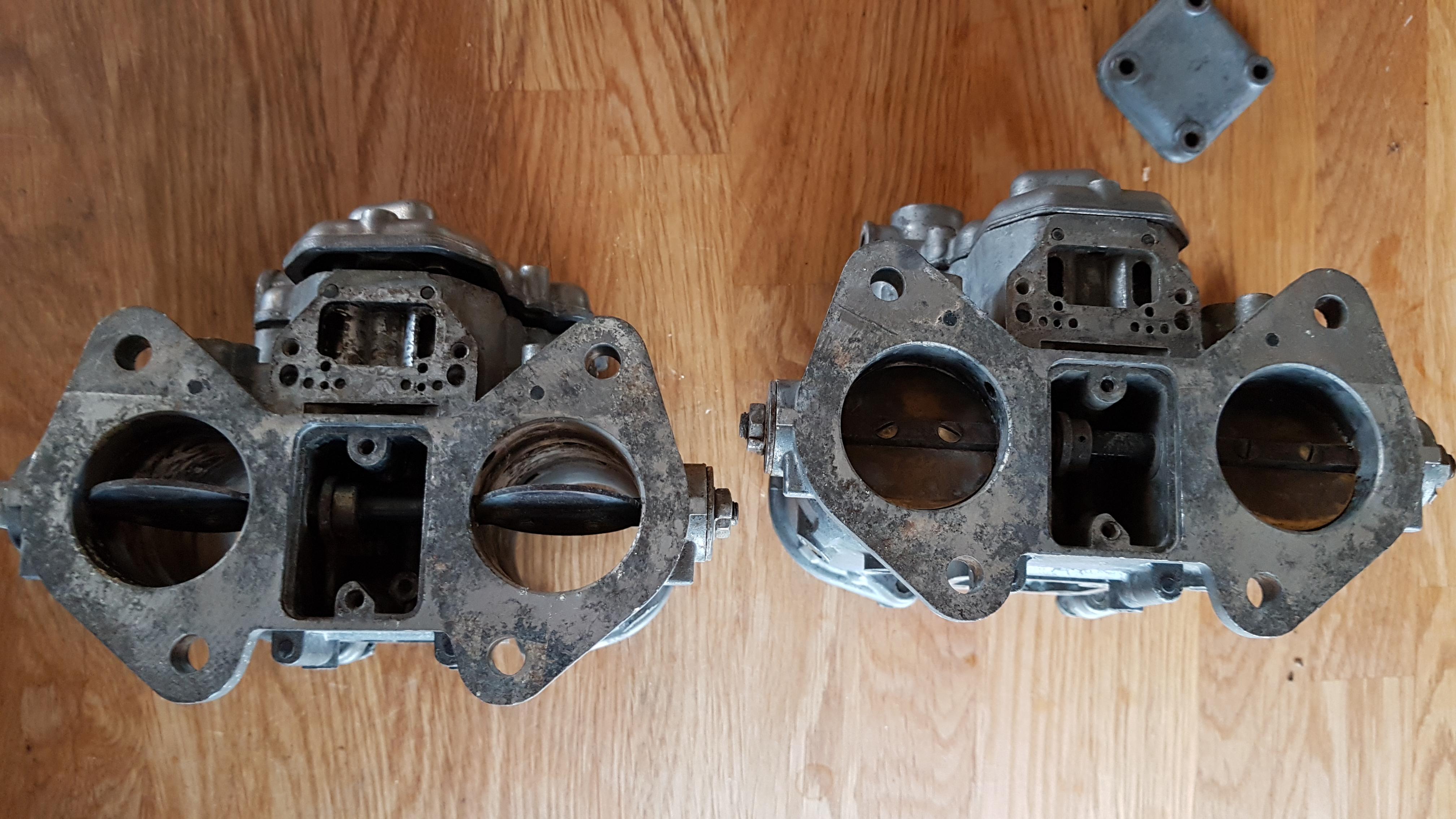

                Christos i Uppsala menade att den ena förgasaren i Bertonen var “sönderskruvad”.  Där skulle då problemet med den ojämna gången omkring 2000 varv ha sin förklaring. Jag antog att han menade att “förgasarhuset” är trasigt någonstans och att det inte bara är att byta en ventil.
                Jag köpte därför ett par nya Weber 40:or för några månader sedan. Min tanke var att göra allting ordentligt den här gången. Förgasarna har därför “kokat” i många timmar i min ultraljudstvätt. Mycket skit har försvunnit. (Jag önskar jag hade tagit en före-bild.) Men riktigt skinande rent har det inte blivit. Frågan är om inte aluminiumet oxiderat en del. Så även om de har blivit renare har de inte blivit snyggare. De har heller inte blivit helt rena. Gammal kristalliserad bensin(?) har suttit i de olika kamrarna. Inte ens med tandborste och tops har jag lyckats få bort allt.
                Men i går lämnade jag iväg förgasarna för blästring. Idag hämtade jag dem. Vilken skillnad! Och som vanligt: Varför gjorde jag inte det här för länge sedan?
                Före- och efterbilder:
                Finns det något sätt att öka livslängden på den fina ytan? Jag gissar att de rätt snart kommer att bli trista och smutsiga när de så småningom kommer på plats under motorhuven.
