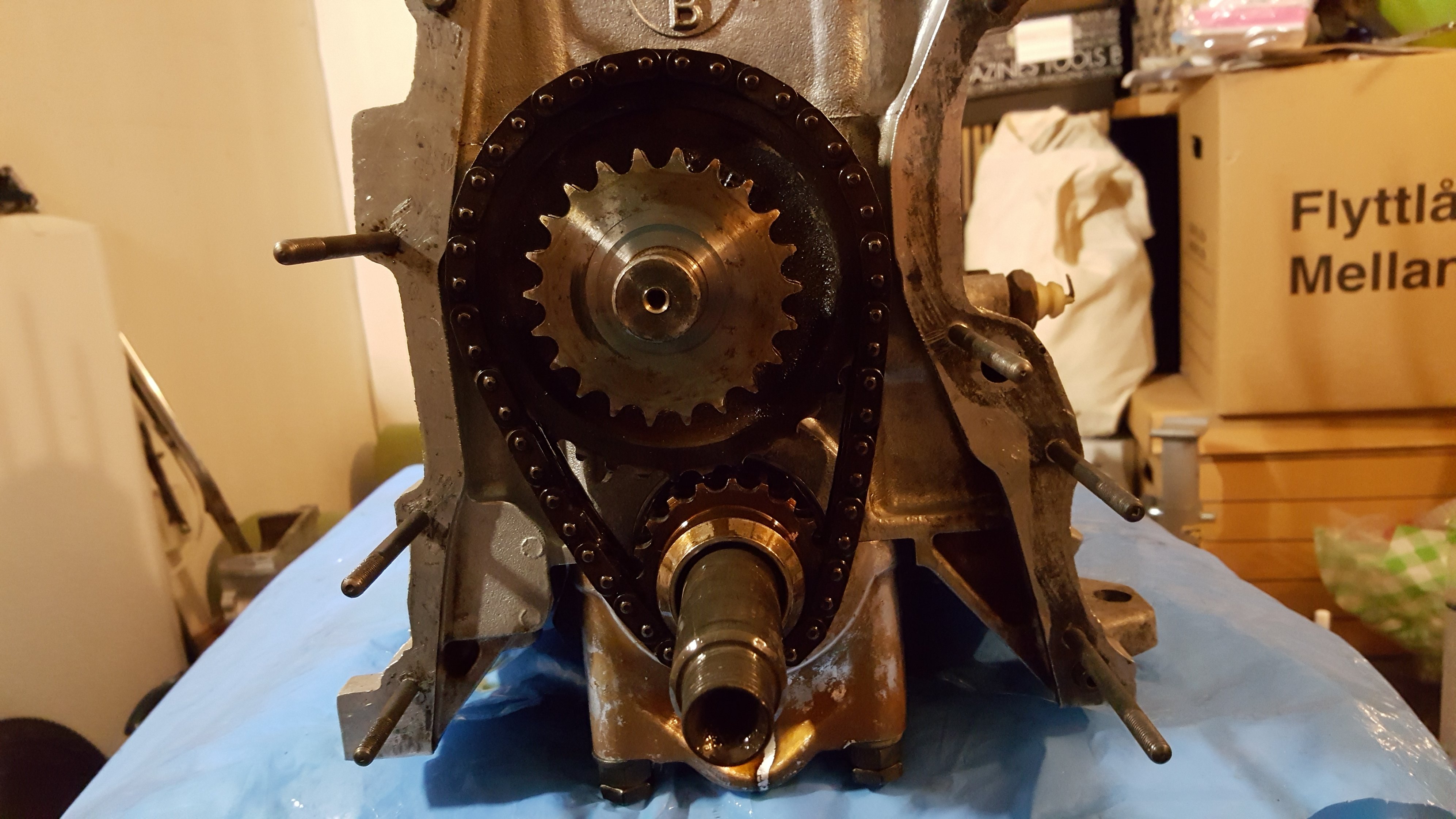

            Men faktum är att det också har hänt lite med motorn. Lite.
            Jag har satt tillbaka den nedre kedjan. Väl insmord.
            Å så har jag lämnat in toppen för att få ventilerna monterade och kamaxlarna inschimsade. AR-bil fick förtroendet. Alla grejor utom kamföljare följde med toppen när jag köpte den. Jag tog därför kamföljarna från den gamla motorns topp. Men Bobbo på AR-bil tyckte inte att det var en bra idé att montera lätt slitna kamföljare. Efter att ha fått deras funktion lite närmre förklarad (nämligen att de ska rotera för att inte slipa ned kamnockarna) tyckte jag också att det var en dålig idé att använda gamla slitna kamföljare. Så nu har jag beställt nya från Highwood Alfa i Wales. Dyra var de.
            Så nu väntar jag på paketet. Jag passade på att beställa en ny vattenpump också, bara för att.

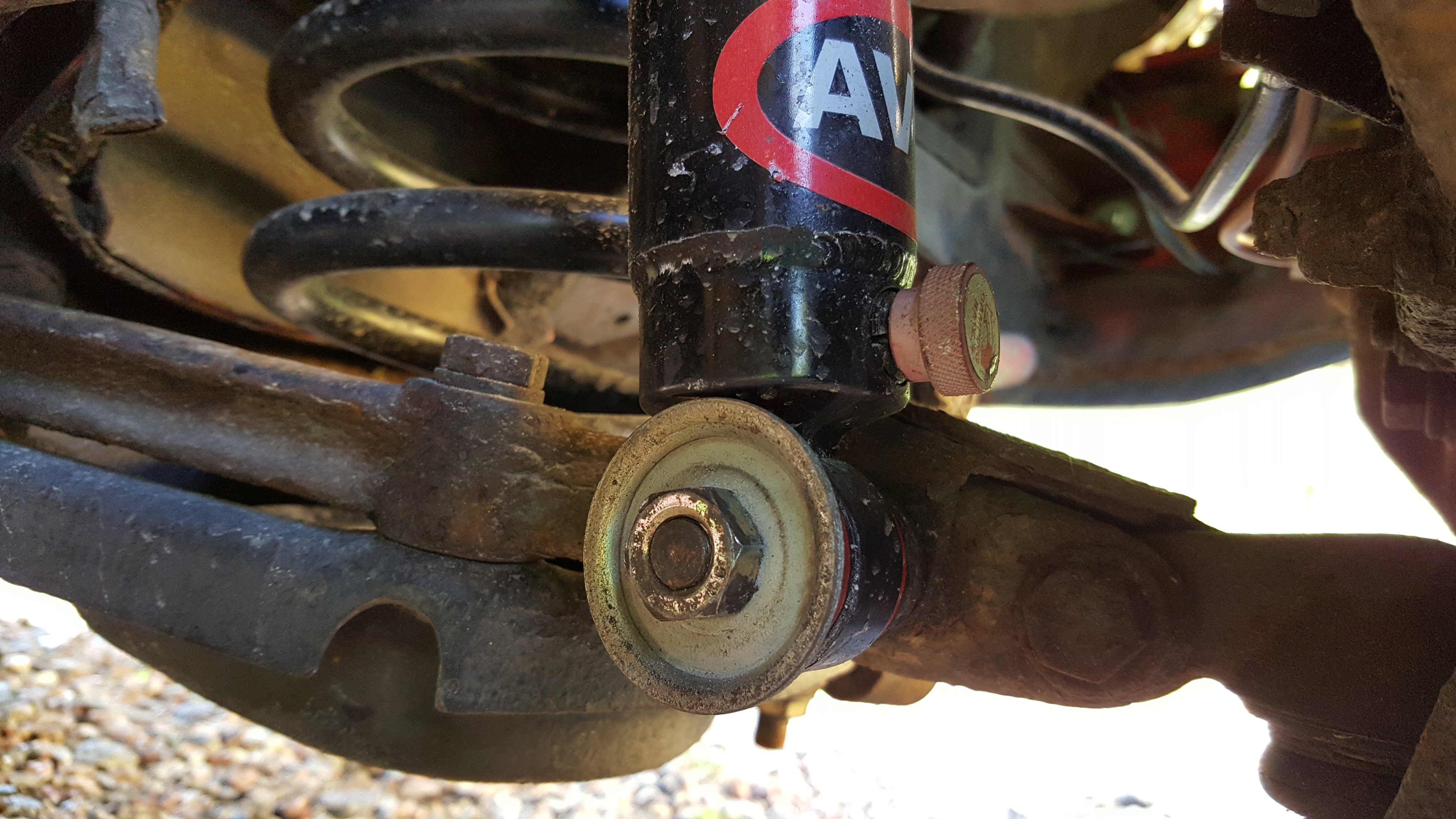

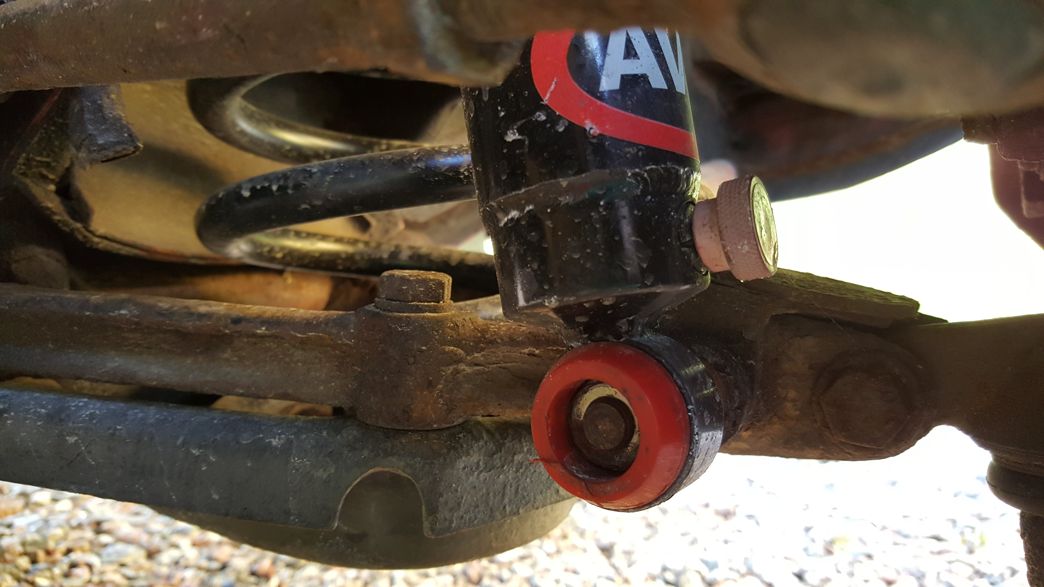

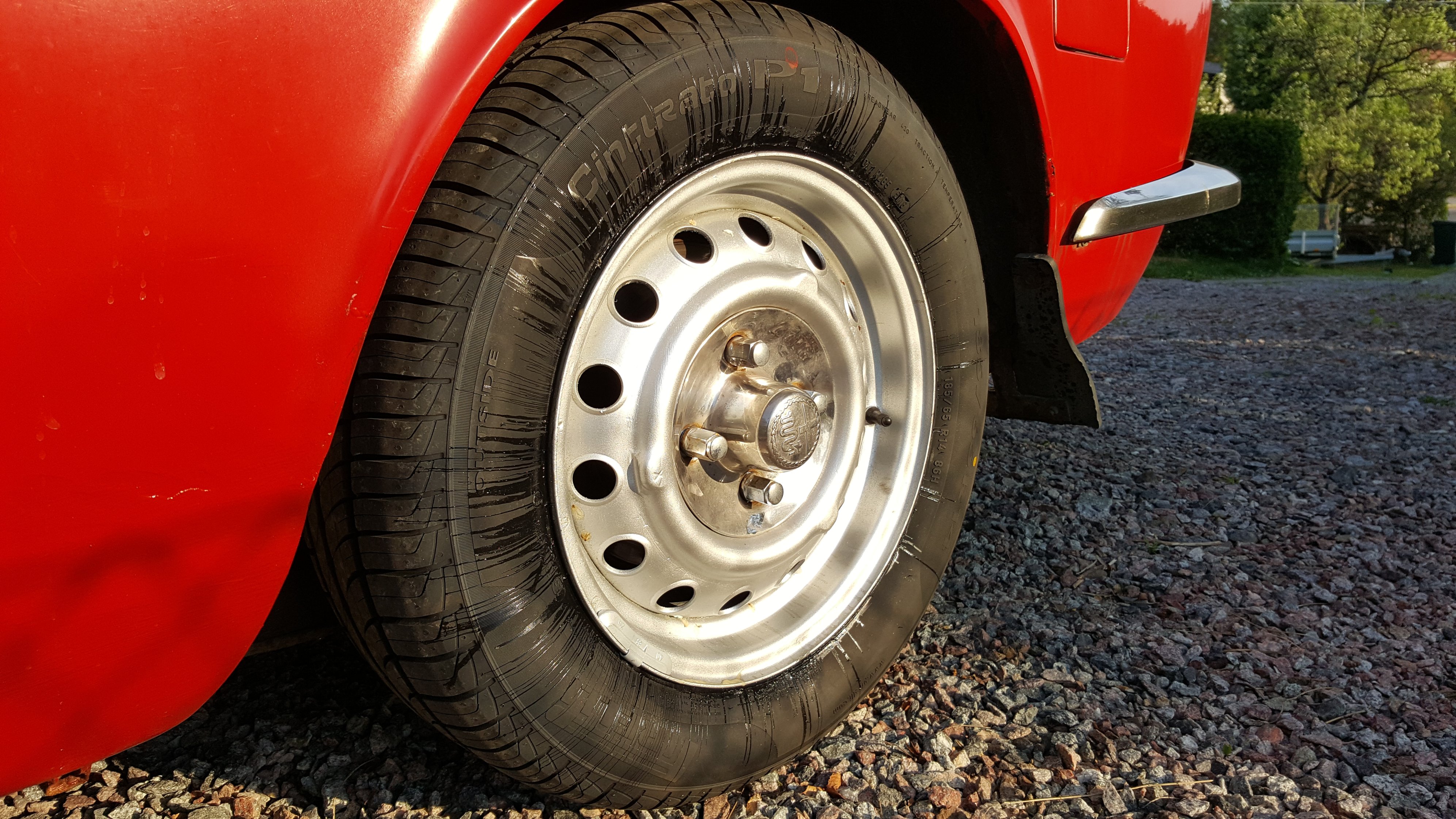

                  Mina Pirelli CInturato P1 Verde har hunnit komma också. Däckverkstan har satt dem på min uppfräschade fälgar och jag har satt de nya hjulen på bertonen. Pirelli P1. Jag tror det är ett tryckfel. Det ska stå F1. Väl?
                  När jag satte på hjulen upptäckte jag att en av bussningarna till en av de främre stötdämparna var på rymmen. På väg av sin “pinne” (som proffsen säger).
                  Några lätta slag med släggan och en bricka (första bästa) och problemet ser ut att vara löst. Brickan kan så här i efterhand förefalla aningen överdimensionerad. (Jag skriver upp det på att-göra-listan: Byt bricka vid nedre bussningen på stötdämparen, höger fram. Lustigt. Det blev nr 2017 på listan.)

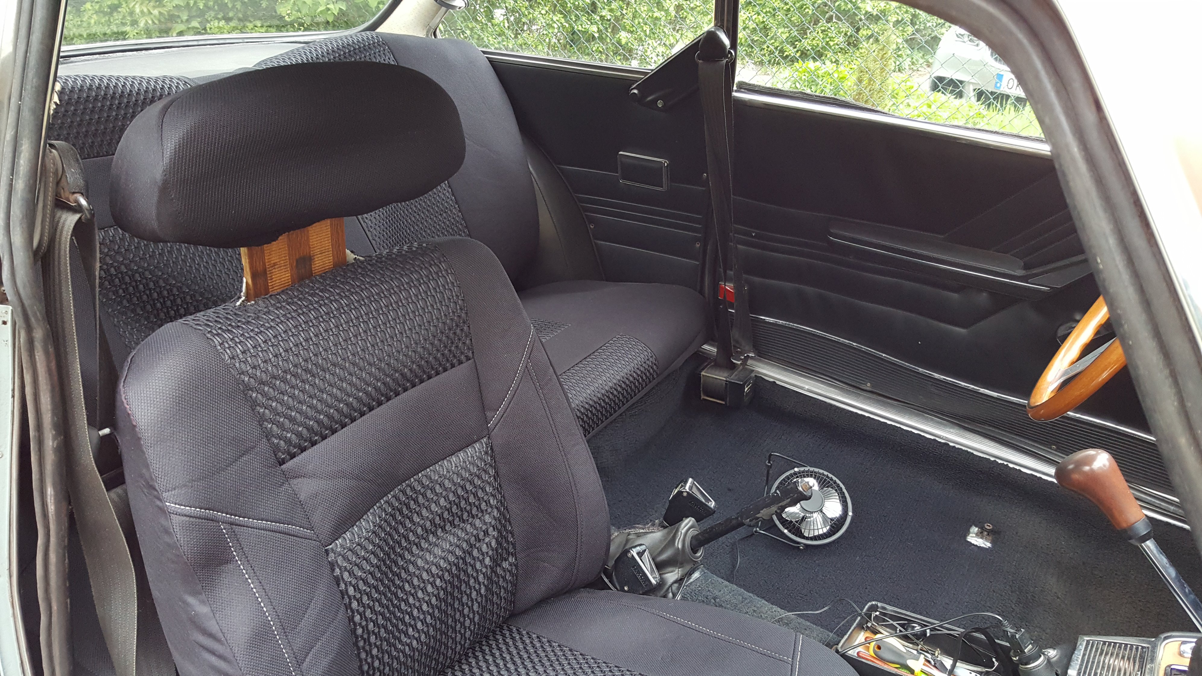

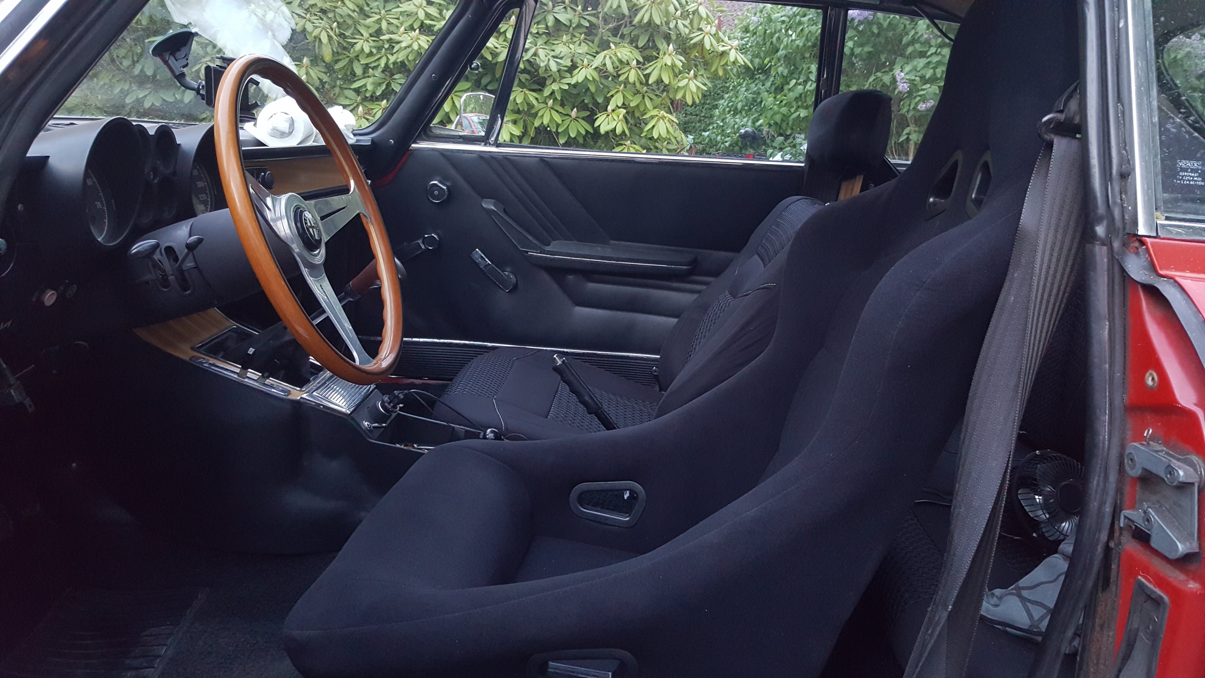

                    Så var det det här med inredningen. Stolar och baksäte.
                    Förra sommaren monterade jag in snygga, lätta och stiliga retrosportstolar. Men de var också små. För korta i ryggen för mig som är 187 cm lång. Under året som gått har jag kommit fram till att jag ska montera tillbaka originalinredningen, så när som på förarstolen. I dess ställe ska jag ha en riktig åka-fort-stol. Åka-fort-stolen beställdes för några veckor sedan och levererades i veckan. Eftersom originalinredningen har fått för mycket sol och är spröd och eländig har jag haft billliga överdrag från Biltema på dem. Det har inte varit så snyggt.
                    Men Biltema har fått nya och snyggare överdrag i sitt sortiment. Jag köpte överdrag av modellen Le Mans (det låter snabbat och bra). Jag tycker det är helt Ok överdrag. Baksätet blev jättebra. Överdraget till passagerarsätet är lite stort. Trots att jag dragit och spänt efter bästa förmåga är överdraget lite slappt. Som huden på en rekordbantare. Men det duger, tycker jag. Så här ser det ut:
                    Men förarsätet!. Vilket pyssel att få det på plats.  Hålen i stolen sitter för tätt mellan fram och bak för att passa de skenor jag har. Det handlade iofs bara om en halv cm. Det gick lätt att förlänga hålen i skenorna med hjälp av en borr. Det andra problemet var svårare att lösa. I sidled är det 40 cm mellan hålen på stolen. Hålen i golvet på Bertonen är 39 cm. Inget “bolt on” där inte. De gamla stolarnas hål var ännu längre ifrån hålen i golvet. Det var bättre. Då kunde jag med hjälp av järnplattor montera stolarna. Men när det bara handlar om 1 cm hamnar hålen för stolen och hålen för skenorna så nära varandra att det inte är något gods att tala om mellan hålen.
                    Min lösning blev istället att bredda hålen i skenorna en halv centimeter. Problemet blev då istället att skruvskallarna på skruvarna som gick ned i golvet tog i den del av skenan som sitter i stolen (Det blir liksom en tunnel inuti sken-arrangemanget där den övre skenan som stolen är fäst i glider i den undre skenan som är monterad i golvet. När nu skruven som håller den undre skenan i golvet hamnar en halv centimeter åt sidan tar den övre skenans sida i skruvskallen)
                    Jag provade med olika sorters skruvar, utan framgång. Det slutade med att jag slipade bort gods från skruvskallarna på de två skruvar som sitter i bak. Därmed kan jag skjuta stolen så långt bak jag vill. Framåt går det inte att skjuta stolen riktigt så långt som det är tänkt. Men tillräckligt långt för att jag ska få den körställning jag vill ha på bana.) Det tog bara tre dar att få stolen på plats.

                    Sten Ljungquist
                      Per om du är projektsugen så har jag botemedlet
                      #48044
                      Tobias Sundqvist
                        Vart har du köpt sittastillstolen?
                        Alfetta Gtv -77 | 33 P4 -91 | 33 SW -89 | 75TS -89
                        #48045
                          Inlägg av Tobias Sundqvist på 2017-06-07 20:22
                          Den köpte jag på skruvat.se
                          Den har inte utsatts för någon avancerad kurvtagning ännu men jag tycker den verkar bra.

                            Det händer ju saker då och då med mitt Bertoneprojekt. Men det var länge sedan projekttråden uppdaterades. Jag borde ta mig tid att sätta mig och “skriva ikapp”. Men det får bli en annan gång.
                            Nu vill jag bara dela med mig av en grej som jag är väldigt nöjd med.

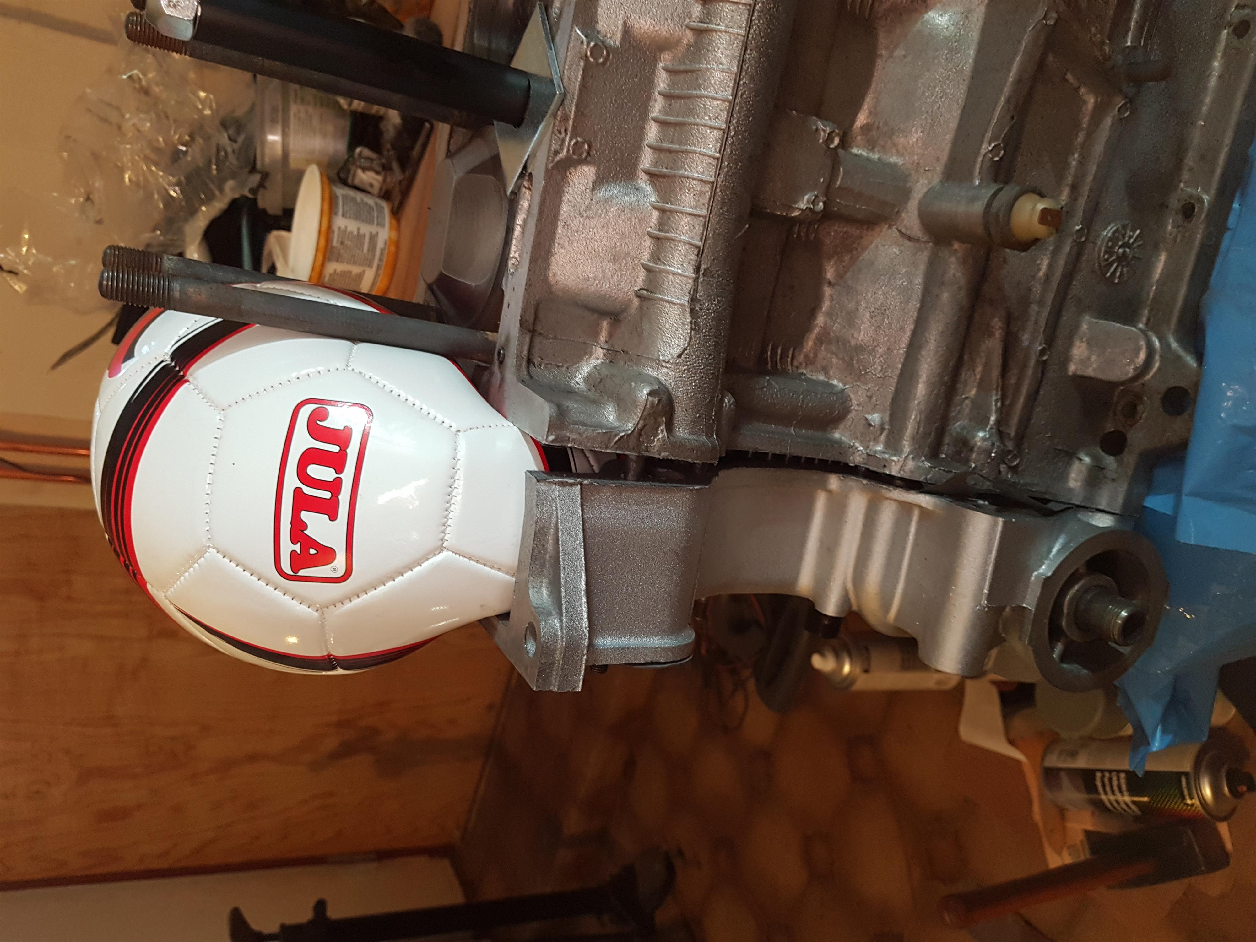

                            Jag håller på att skruva ihop en 2-liters nordmotor (som de som följt tråden vet). För någon vecka sedan satte jag tillbaka bröstkåpan efter att ha skurit till packningar och sen kletat på Permatex Super Gray (efter att ha våndats och velat länge över om jag skulle använda klet och i så fall vilket klet). Jag tror att Permatex Super Gray är jättebra. För efter ett kort tag fick jag veta att jag hade fel typ av kamkedjedrev för min motor/vattenpump. Jag behövde ett för mekanisk varvräknare men hade ett för elektrisk varvräknare.
                            Det tog lite tid att hitta ett ersättningsdrev men det löste sig till sist (Tack Per Wadén).
                            Men när bröstkåpan skulle bort, för att jag skulle kunna sätta dig det nya drevet, satt det naturligtvis som berget med nytt fint Permatix Super Gray. Gick inte att rubba. Gummilubban gjorde ingen synbar nytta. Värme för att “åldra” det supergrå gjorde ingen skillnad. Olika försök med gängad stång, muttrar och brickor för att trycka isär kåpa och block var resultatlösa.
                            Idag stoppade jag i en fotboll utan luft i mellan block och kåpa och sen pumpade jag upp den. Voila! Kåpan gled isär från blocket. (Sjävla packningen delade sig i två lager, det supergrå var intakt.)
