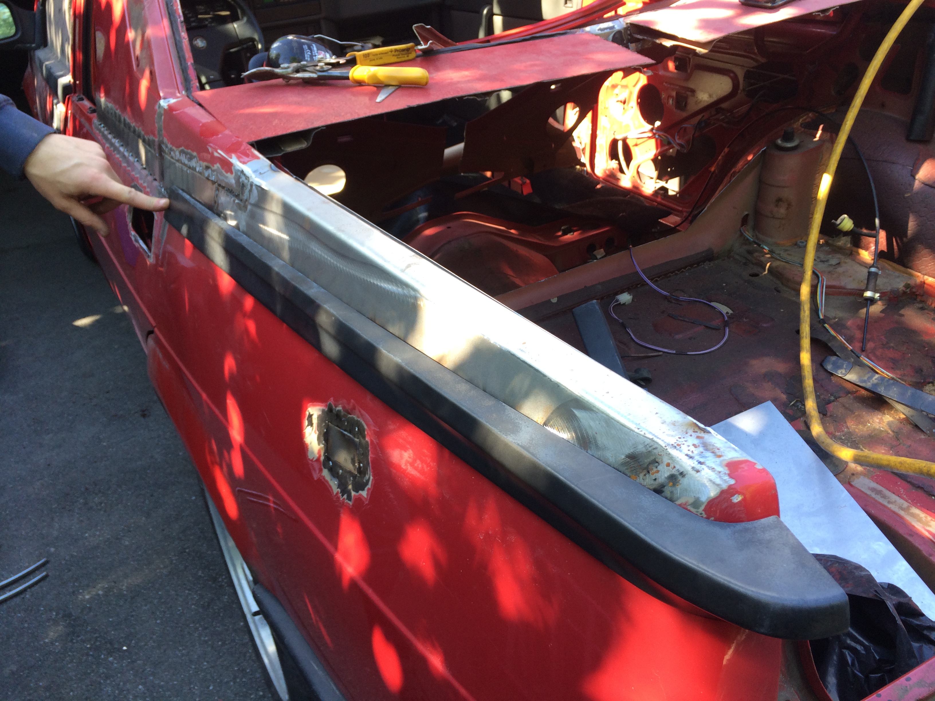

            Då har det hänt lite grejer då.

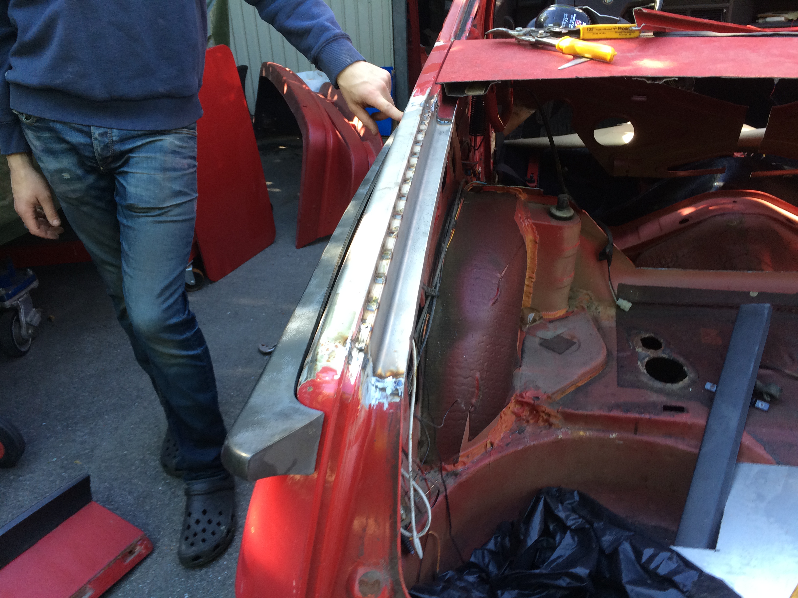

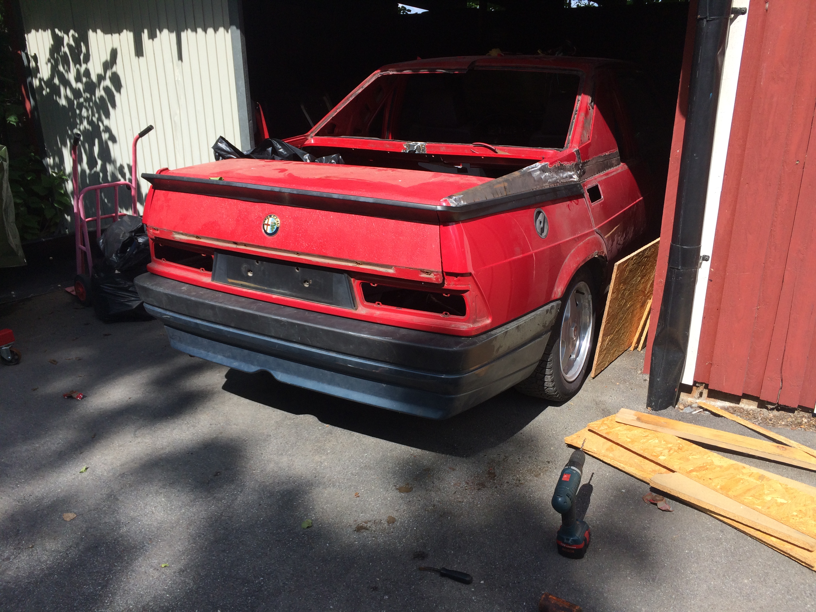

            Ena sidan har blivit svettsad.

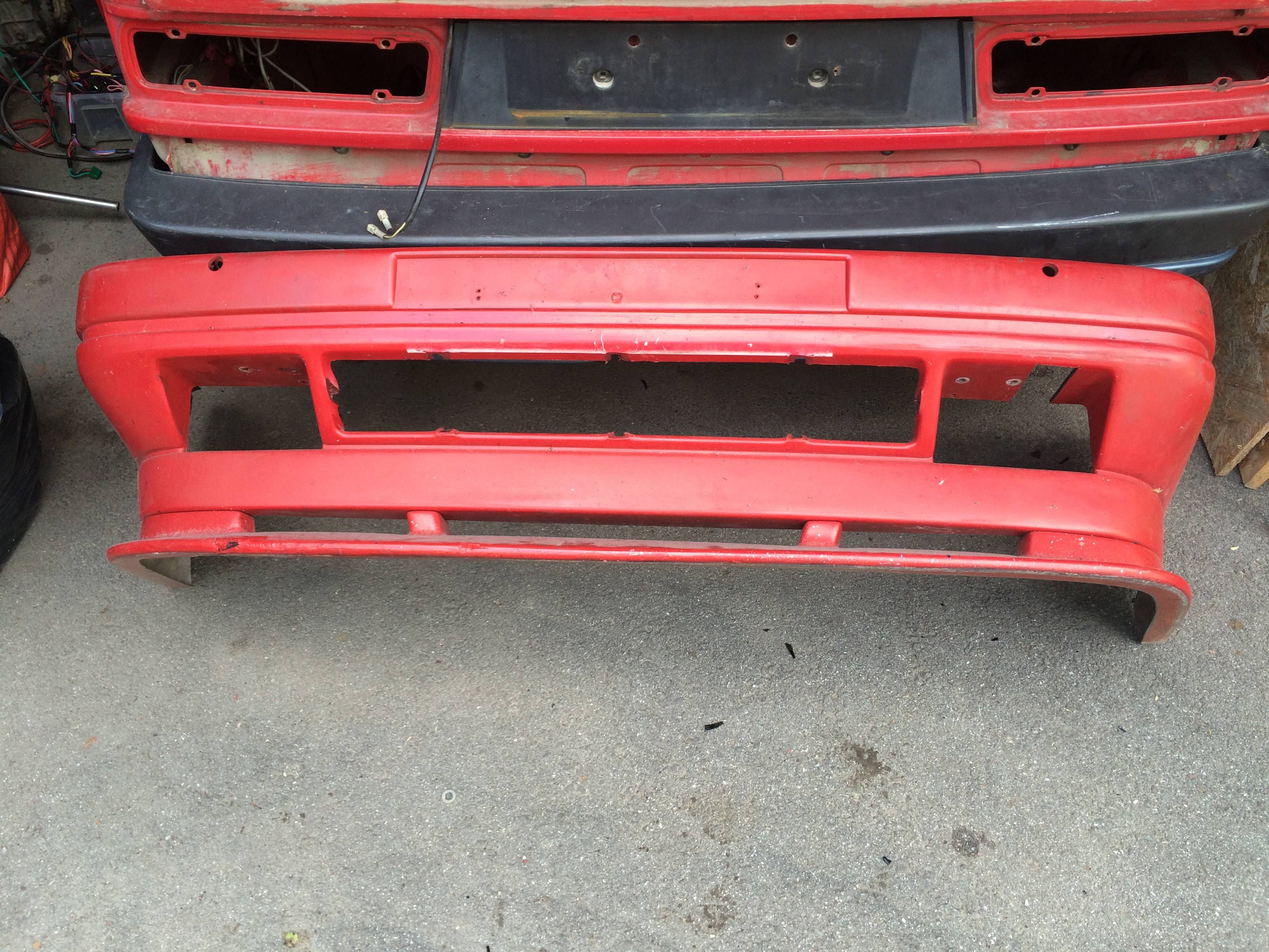

            Och sedan har jag fått på en T.S stötfångare bak.

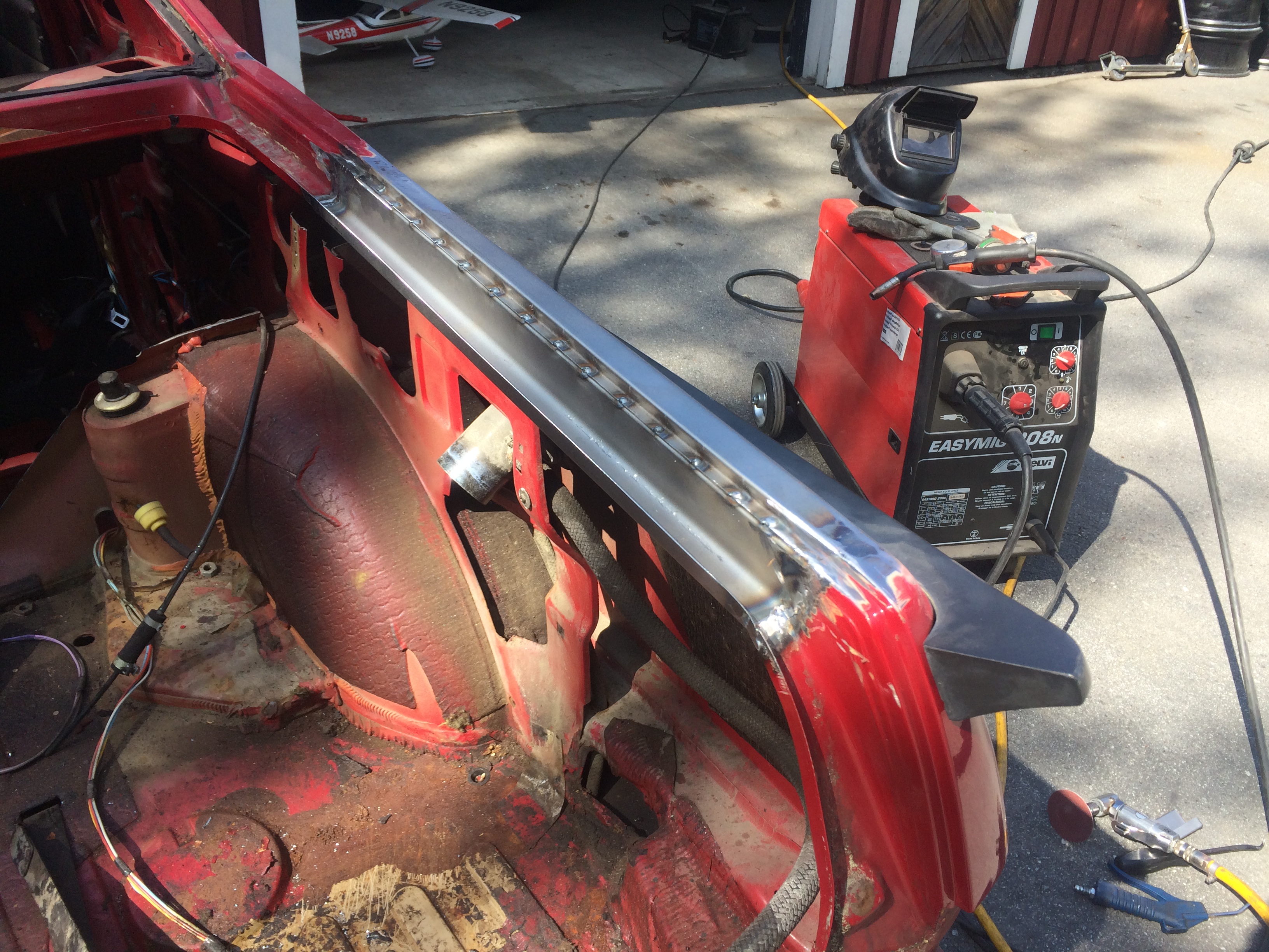

            #48255

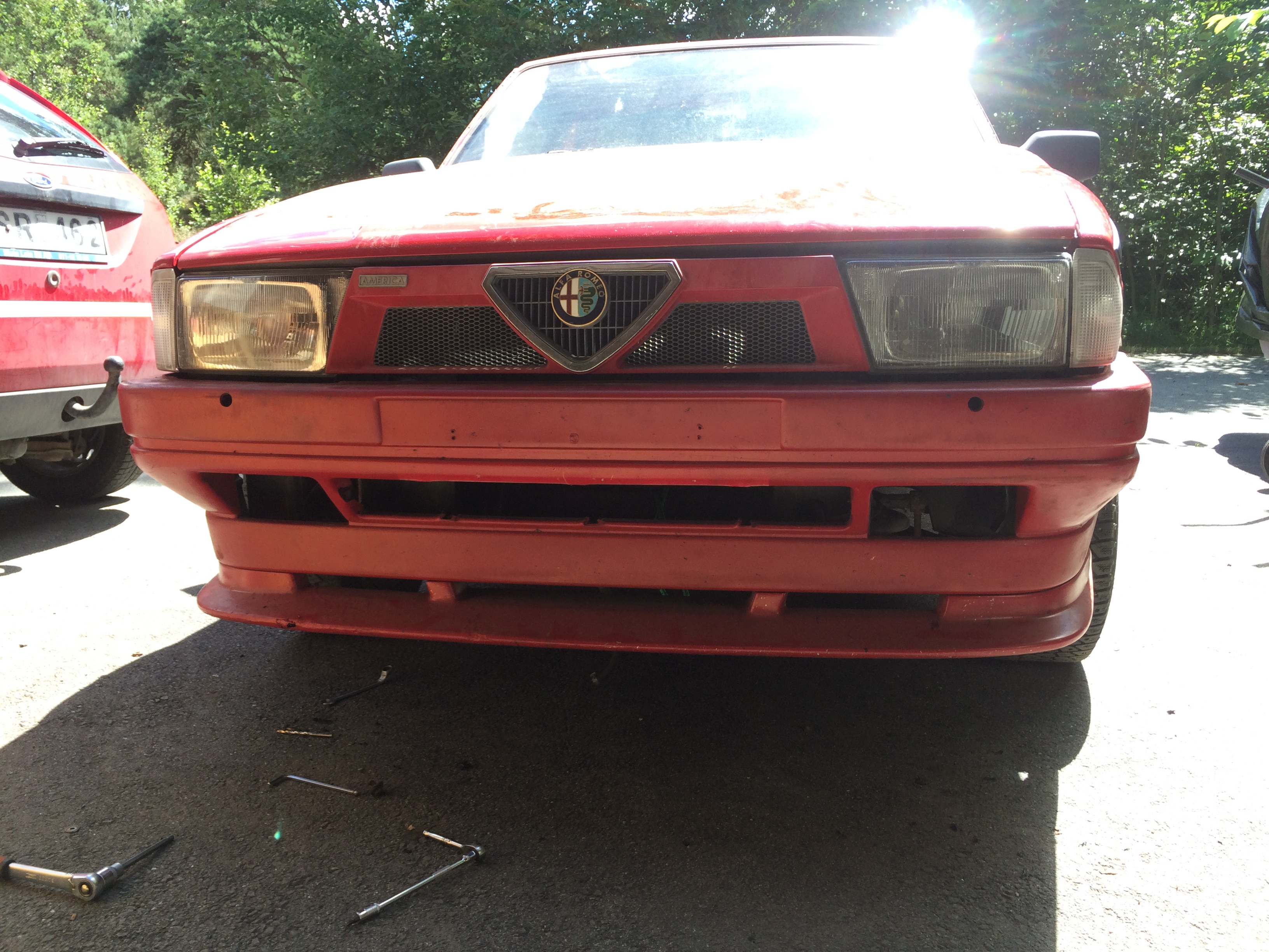

            Jakob Holm
              Nu har det hänt lite grann.

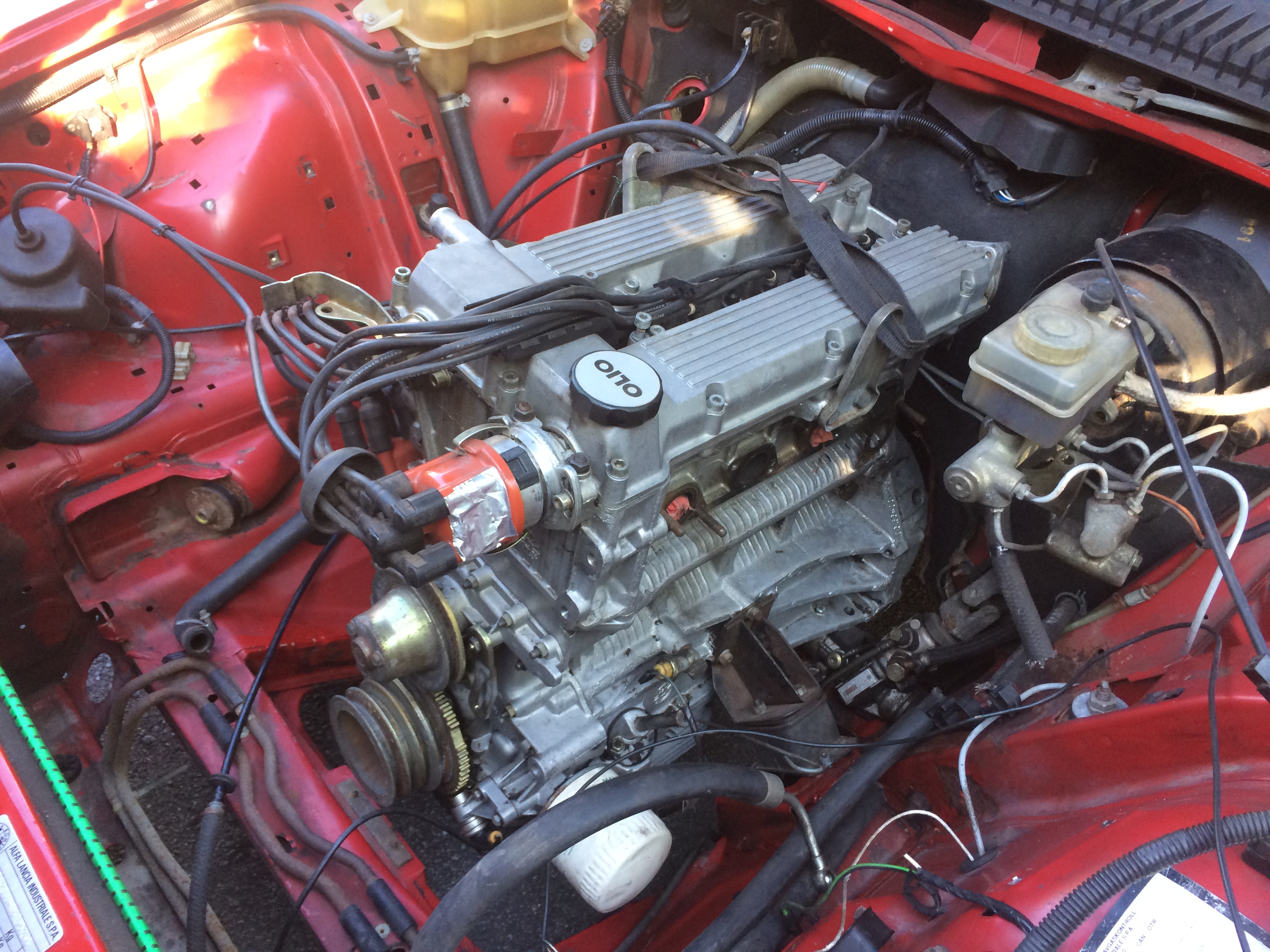

              På motorfronten har det hänt lite grejer.
               vi har bestämt oss att vi ska använda en T.S motor istället för Uno motorn för då slipper vi bygga en adapter mellan motorn och växellådan och då sätter vi
              vovo lådan precis framför orginallådan bak istället.

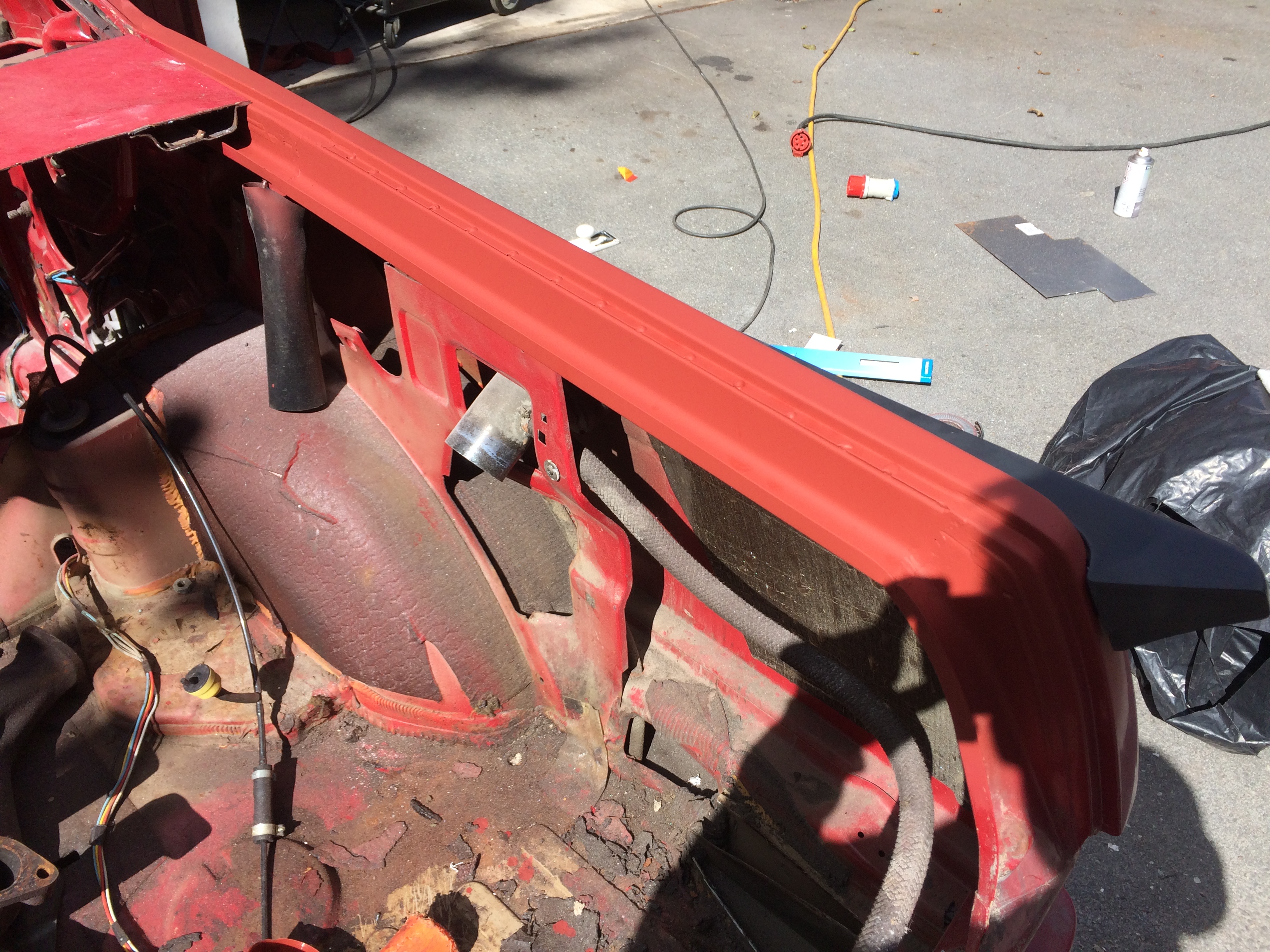

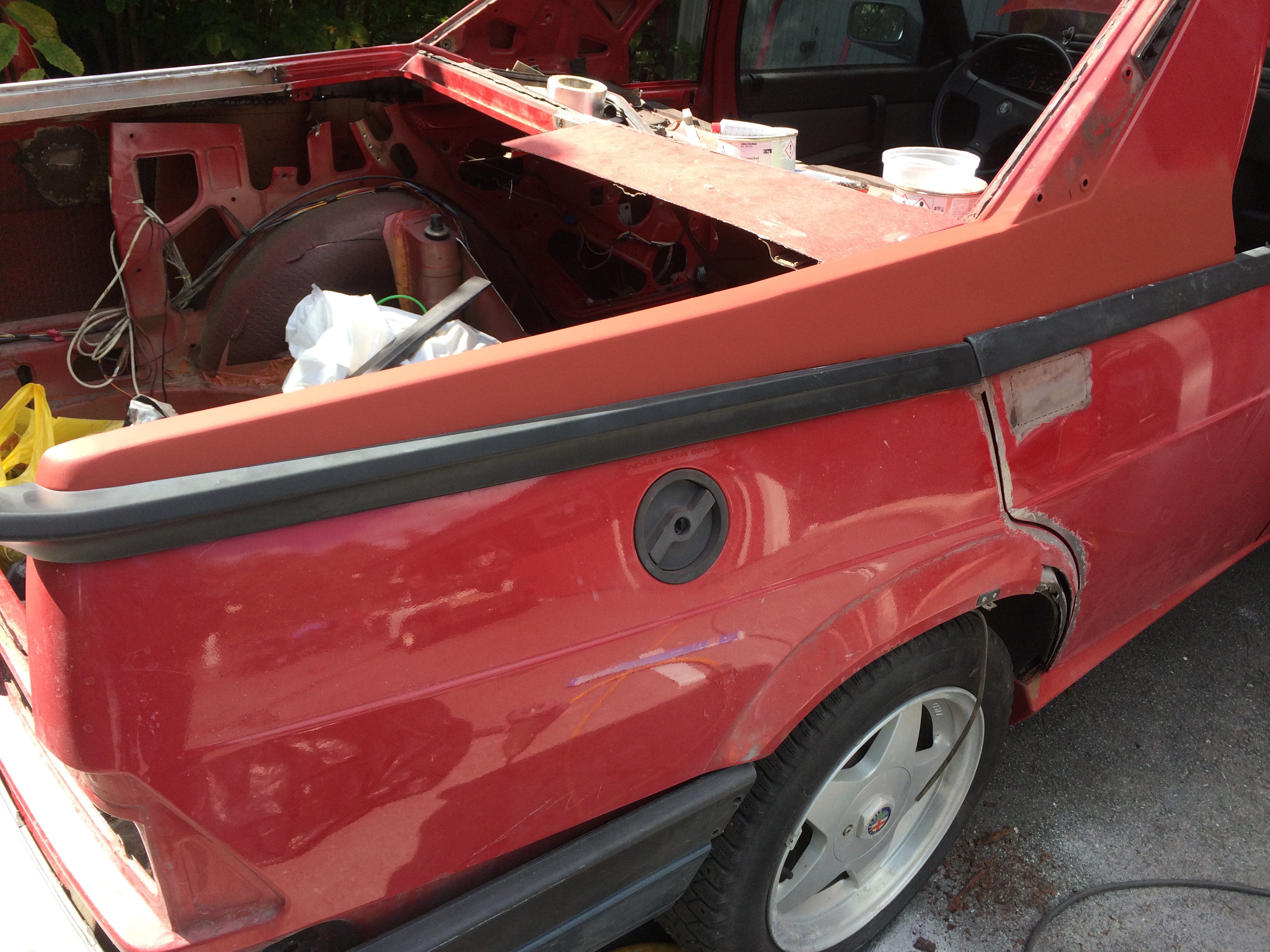

              sedan så sitter andra sidan fast nu och bakluckan är kapad.
              Sedan så inhandlades en stötfångare fram.

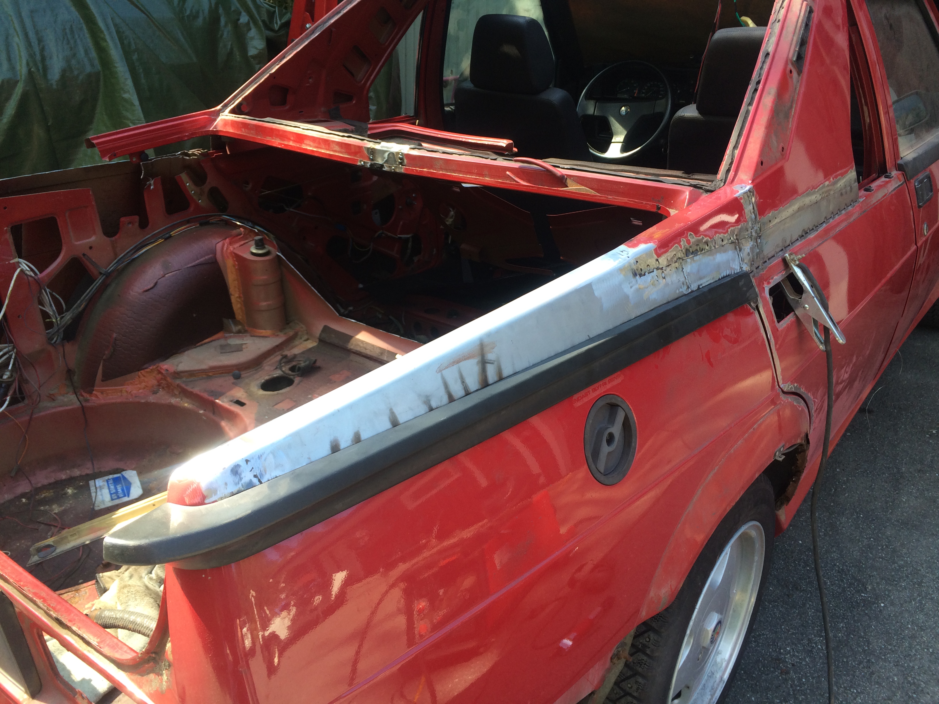

              Och sen tog jag isär takluckan för att få bort plåten.
              #48256
              Jakob Holm
                Nu är den monterad med hemmagjorda fästen!

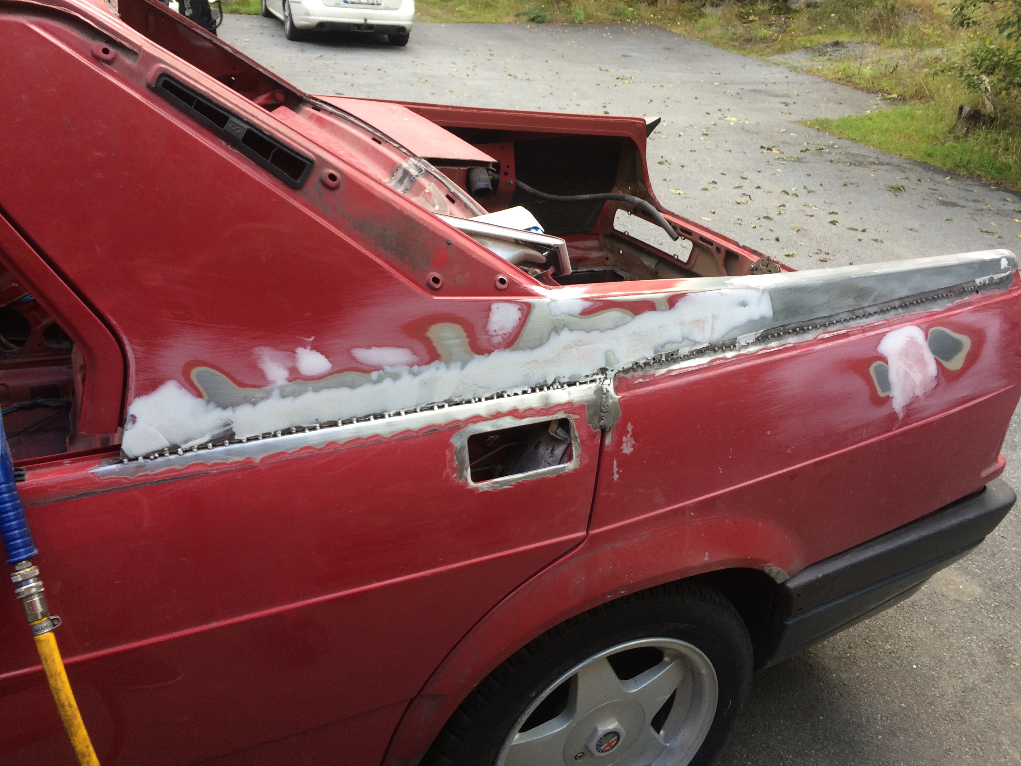

                          nu har det hänt lite, så här kommer lite bilder.
                          Nu börjar det likna något iallafall!

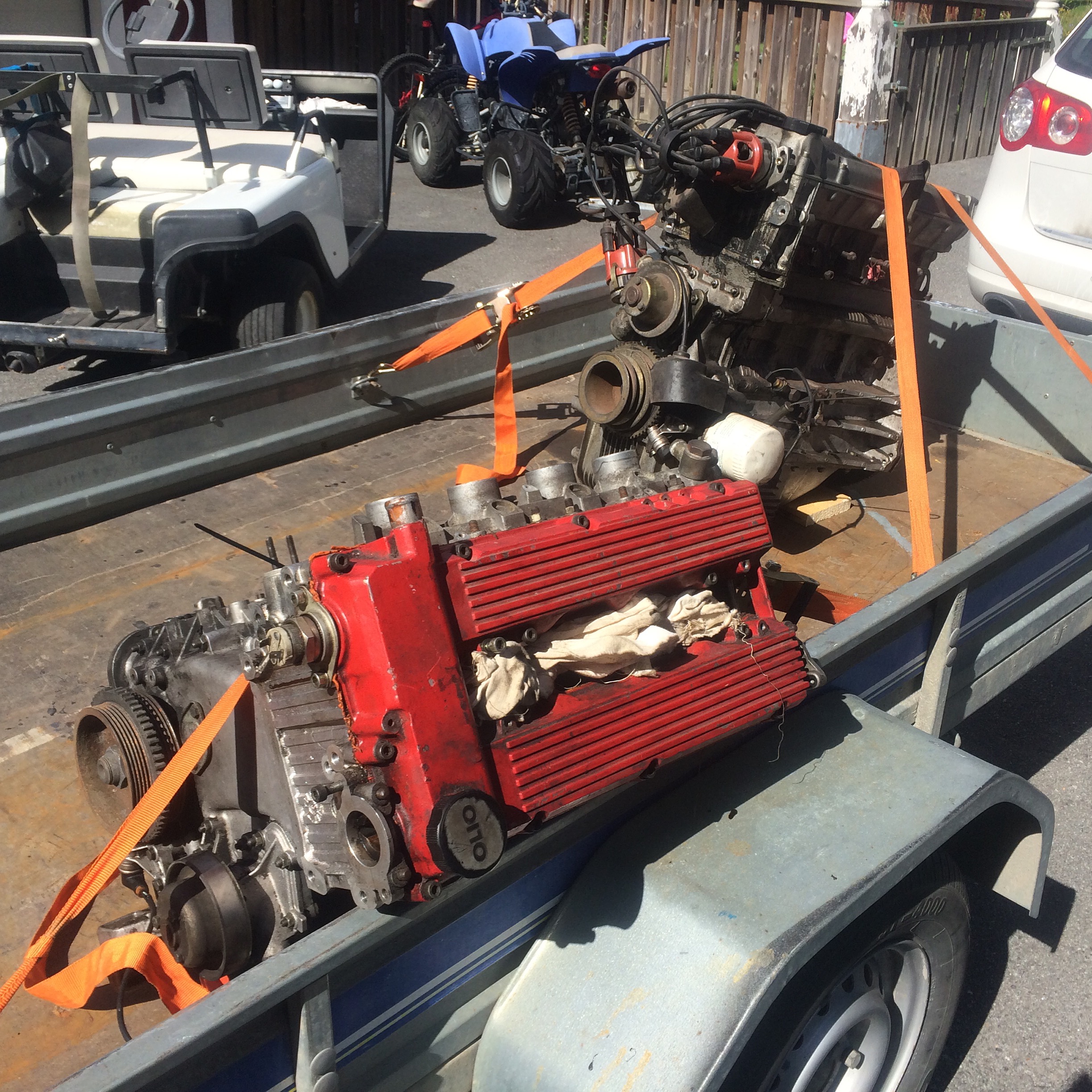

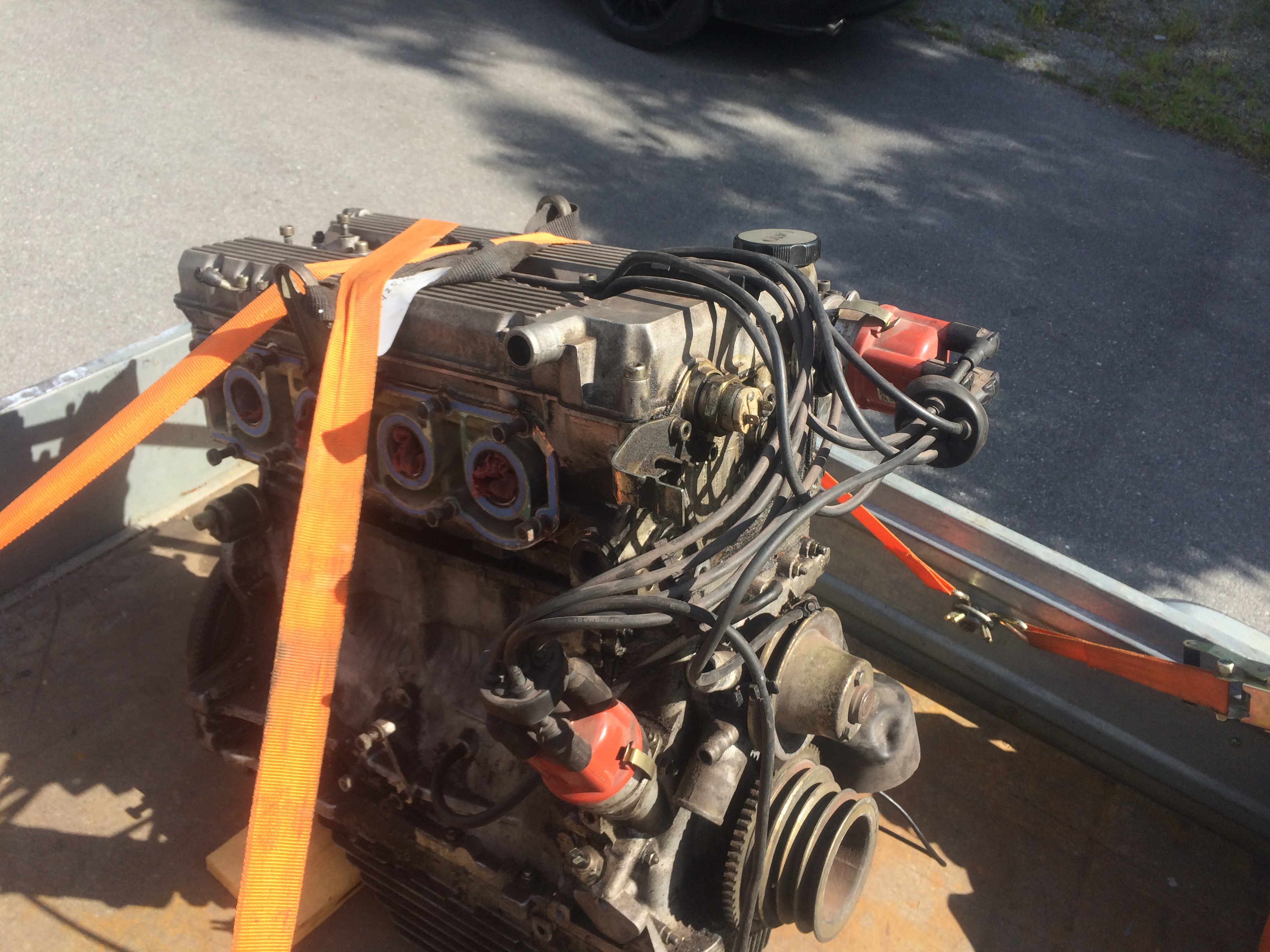

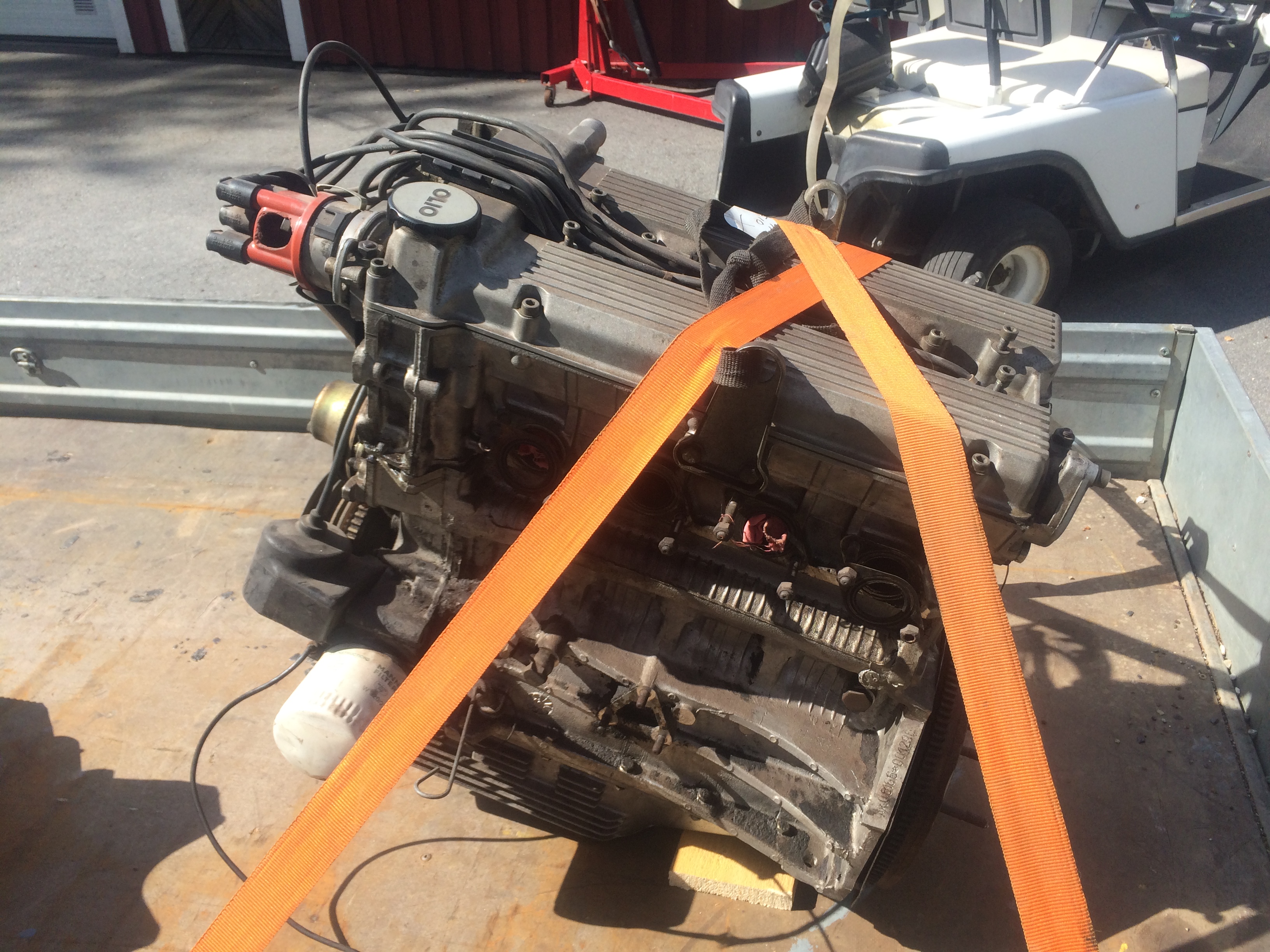

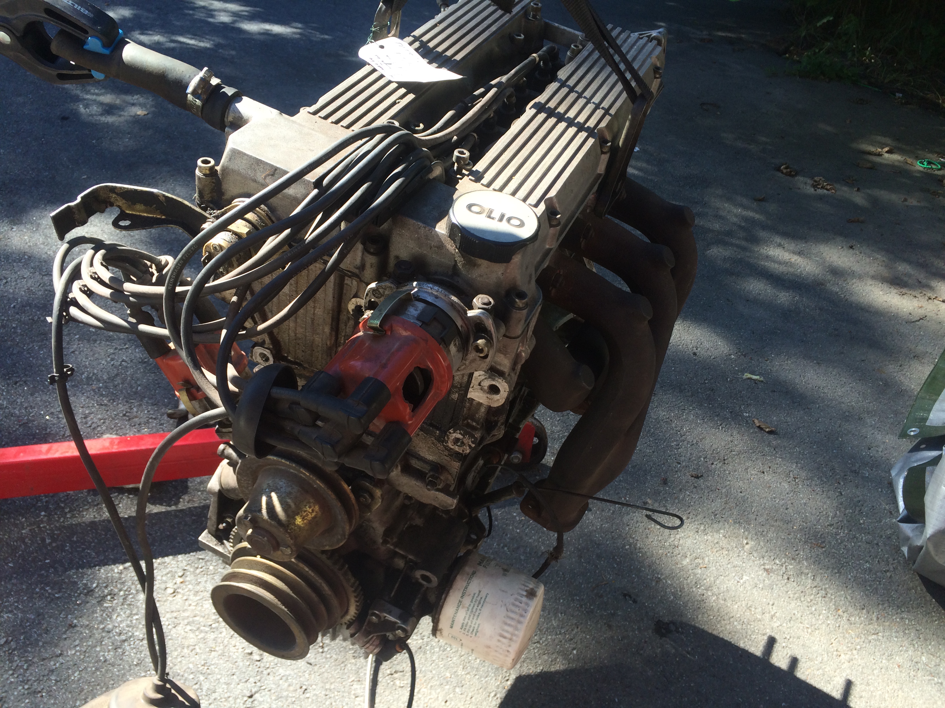

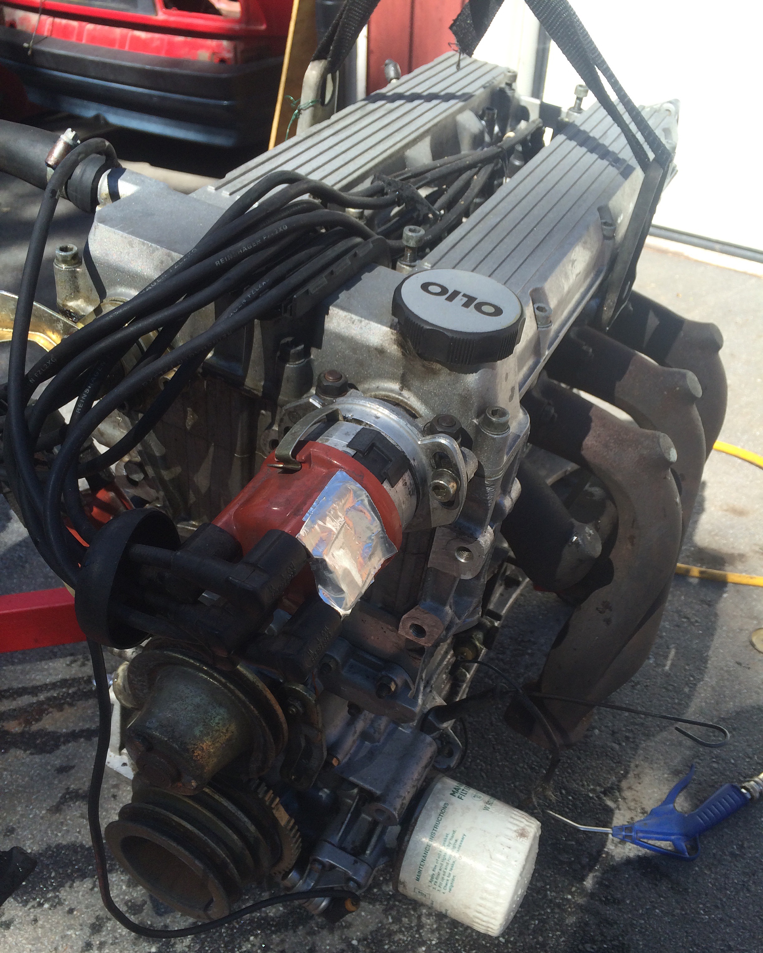

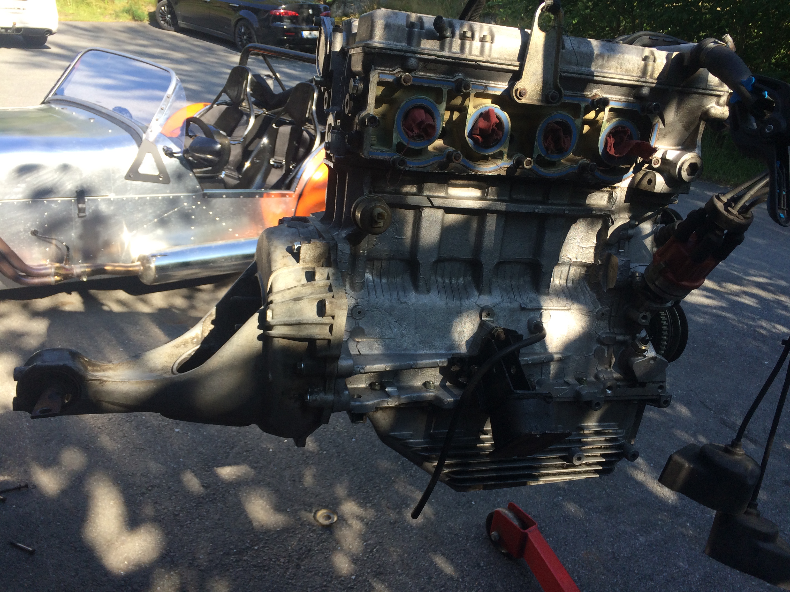

                          Ts motorer inhandlade varav den med röd ventilkåpa är bytt mot delar som saknades.
                          Saknar Plenum och startmotor till ts motorn så om det finns någon som har så skulle det vara bra. tyvärr passar inte startmotorn från 164/155 ts.
                          Motorn innan tvätt.
                          Motorn och strut efter tvätt
                          Sedan monterades det ihop och sedan åkte det ner i 75:an

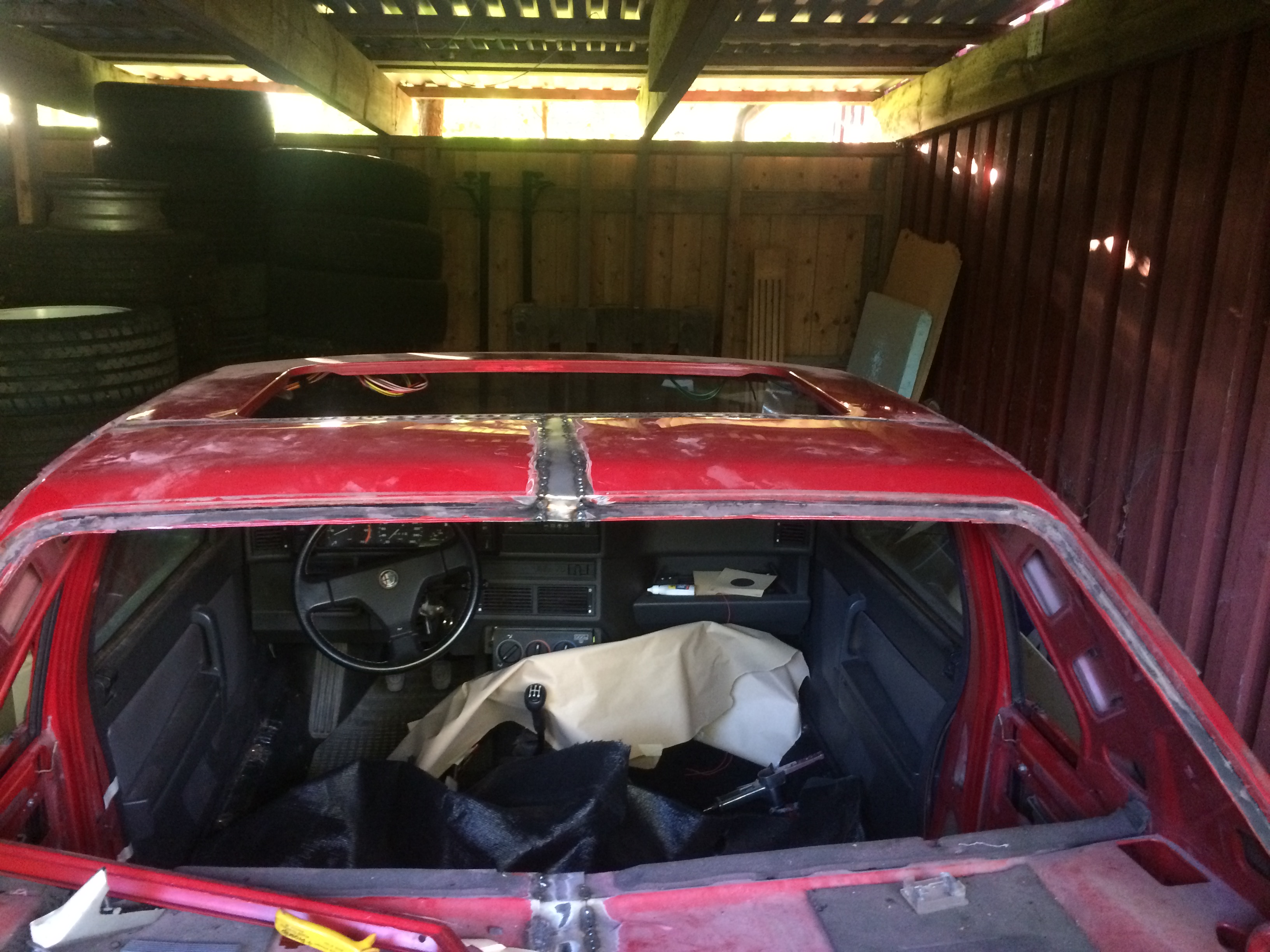

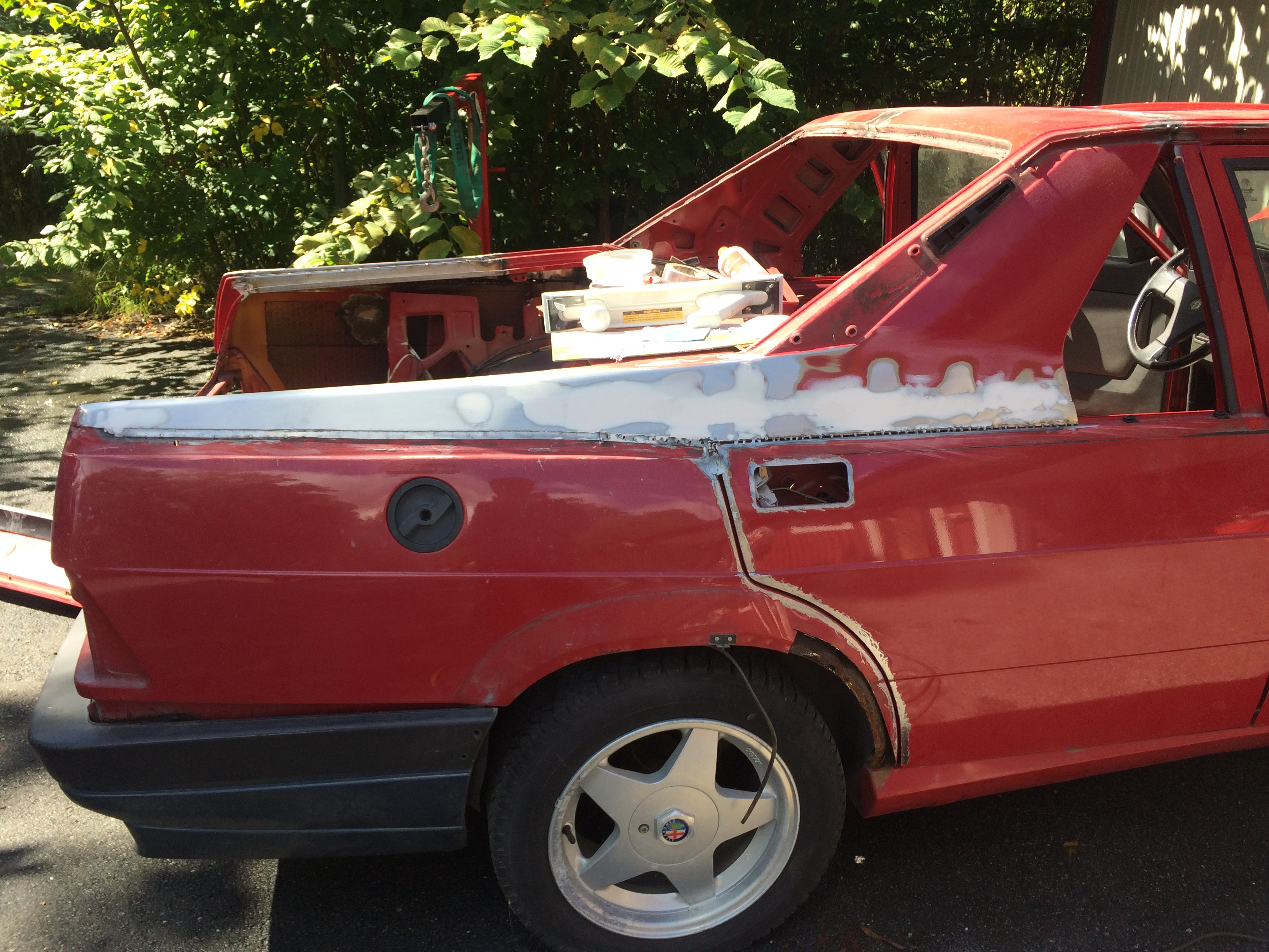

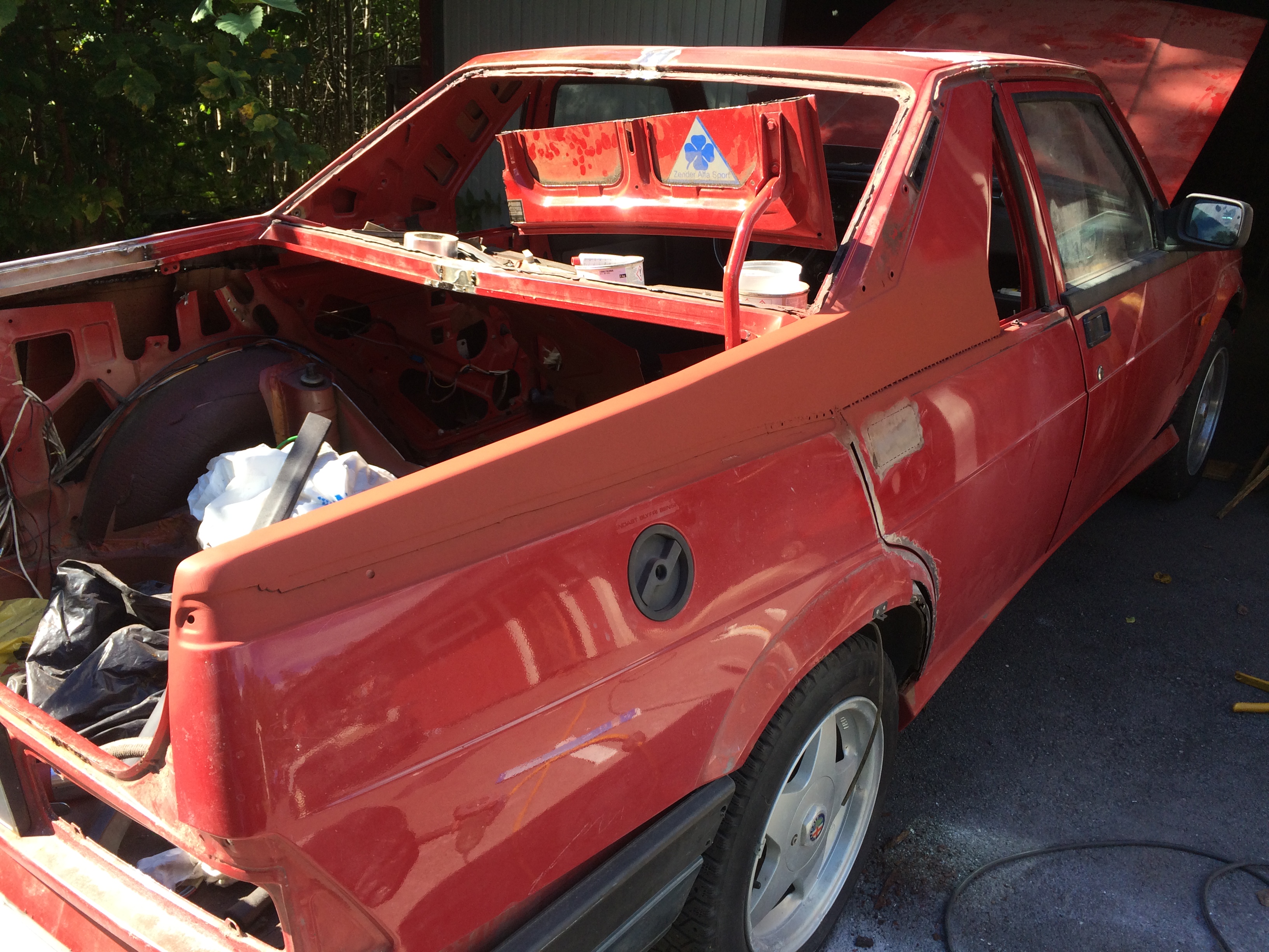

                          Efter det så fortsatte vi med lite karosseriarbete.

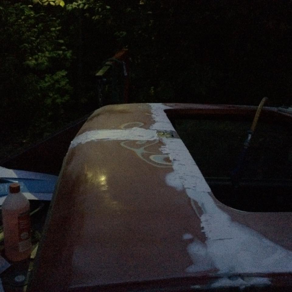

                          Taket svetsat
                          Sedan började vi spackla lite
                          och sen lade vi på rostskydd, det duger för besiktning men det ska bli bättre sen.
                          Det var allt jag hade för nu iallafall

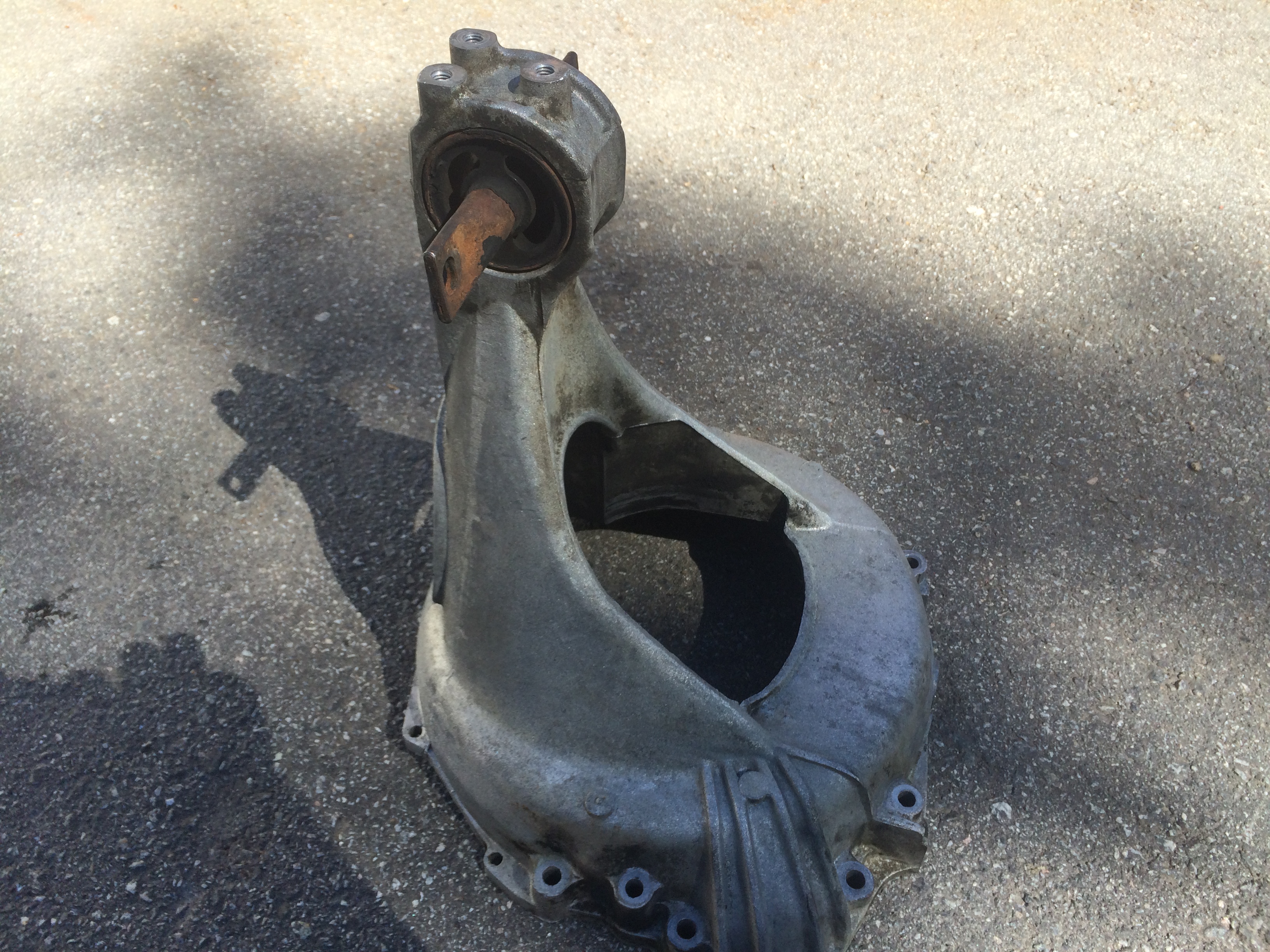

                            Nu har det hänt lite saker.

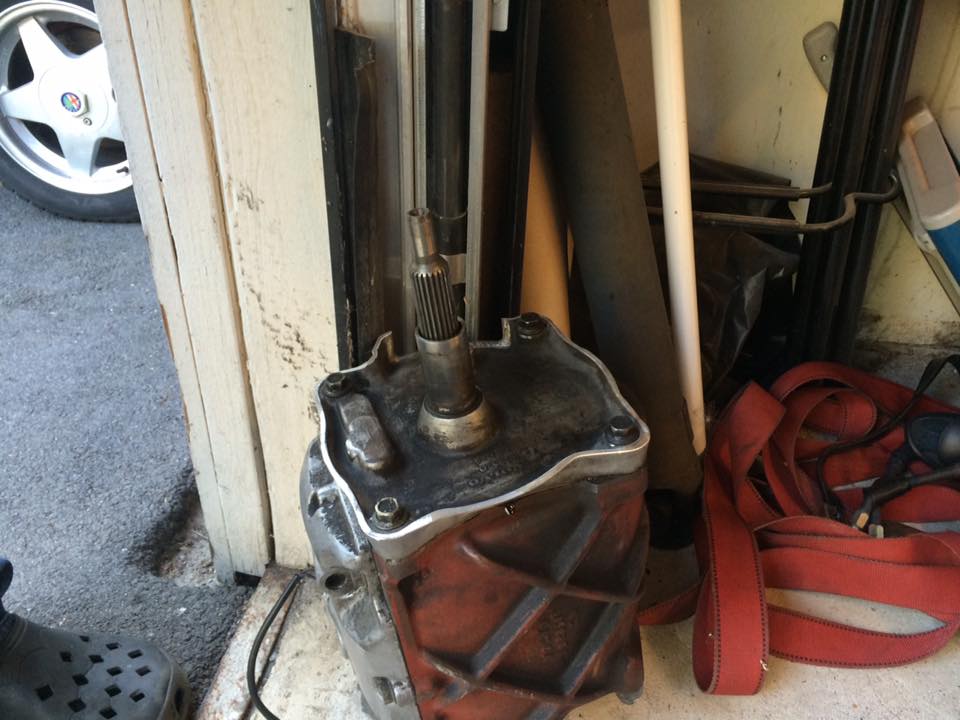

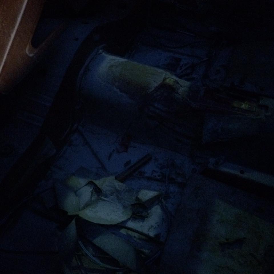

                            Har Kapat sprängkåpan på volvolådan och snart ska farsan kapa upp kardantunneln bakom handbromsen.
                            Sedan när jag kom hem från skolan så ställde jag mig och spacklade och slipade från klockan fyra till nio.
                            Blev lite vitt inuti efter lite slipande.

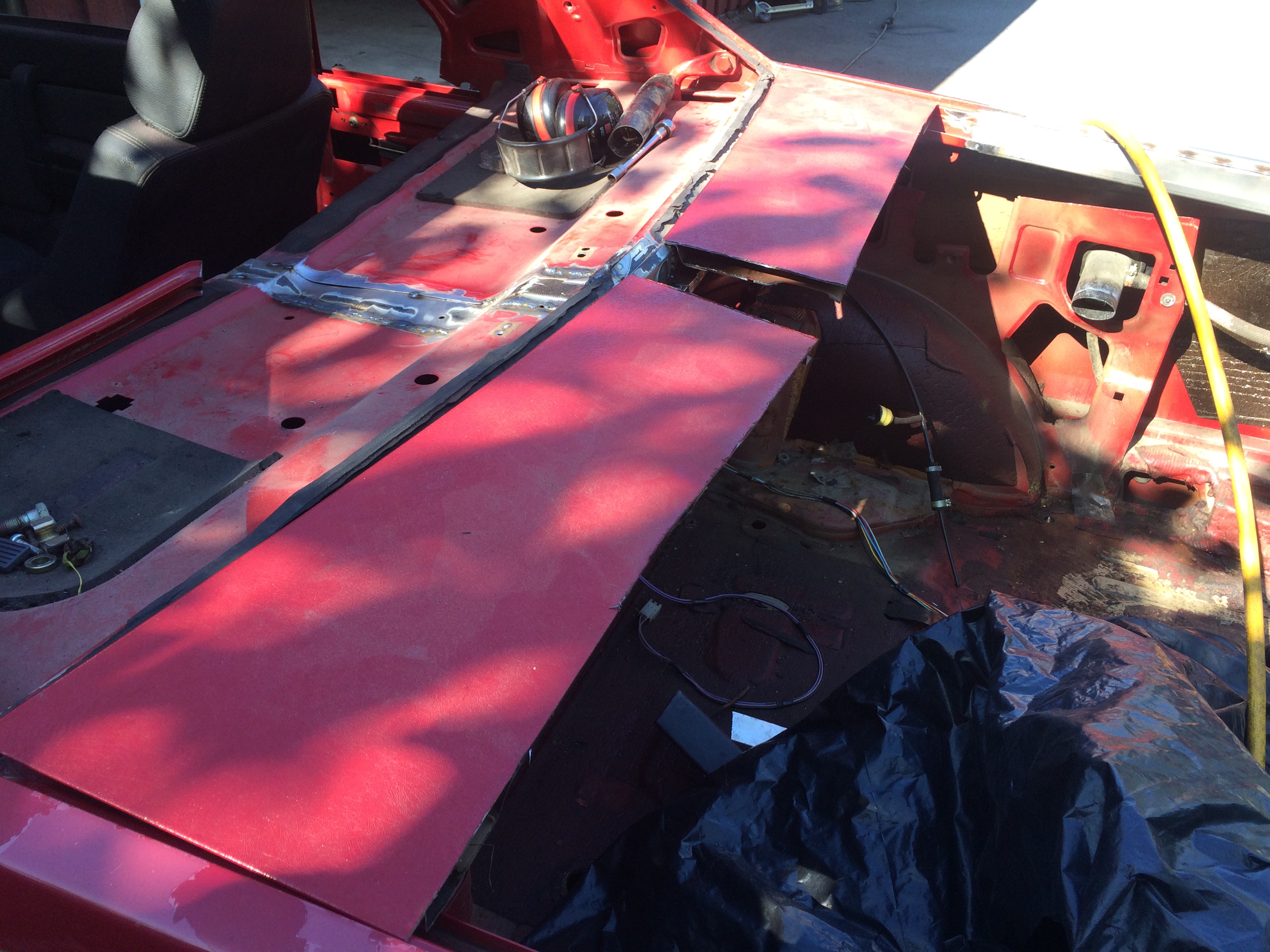

                              Sedan så är kardan tunneln kapad och m45an delad så vi fick ut ingående axeln så att grannen kan korta av den och fixa en styrning till den i sin svarv.
                              Har spacklat och rostskyddat andra sidan nu också.
                              Sen är även taket påbörjat, inte helt klart än.
