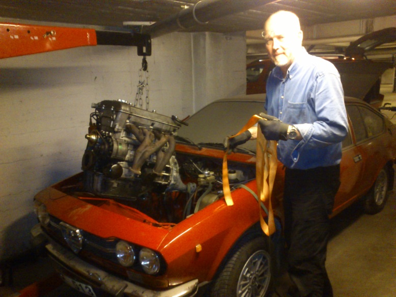

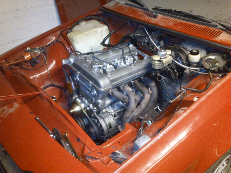

      Med lite hjälp är motorn på väg i. Tack Janne!
      På plats!
      Nu är det bara resten kvar…

        #47377
          Brap, brap!
          Uppstartad och ute ur garaget för första gången på nästan två år.
          Kan nog behöva en tvätt

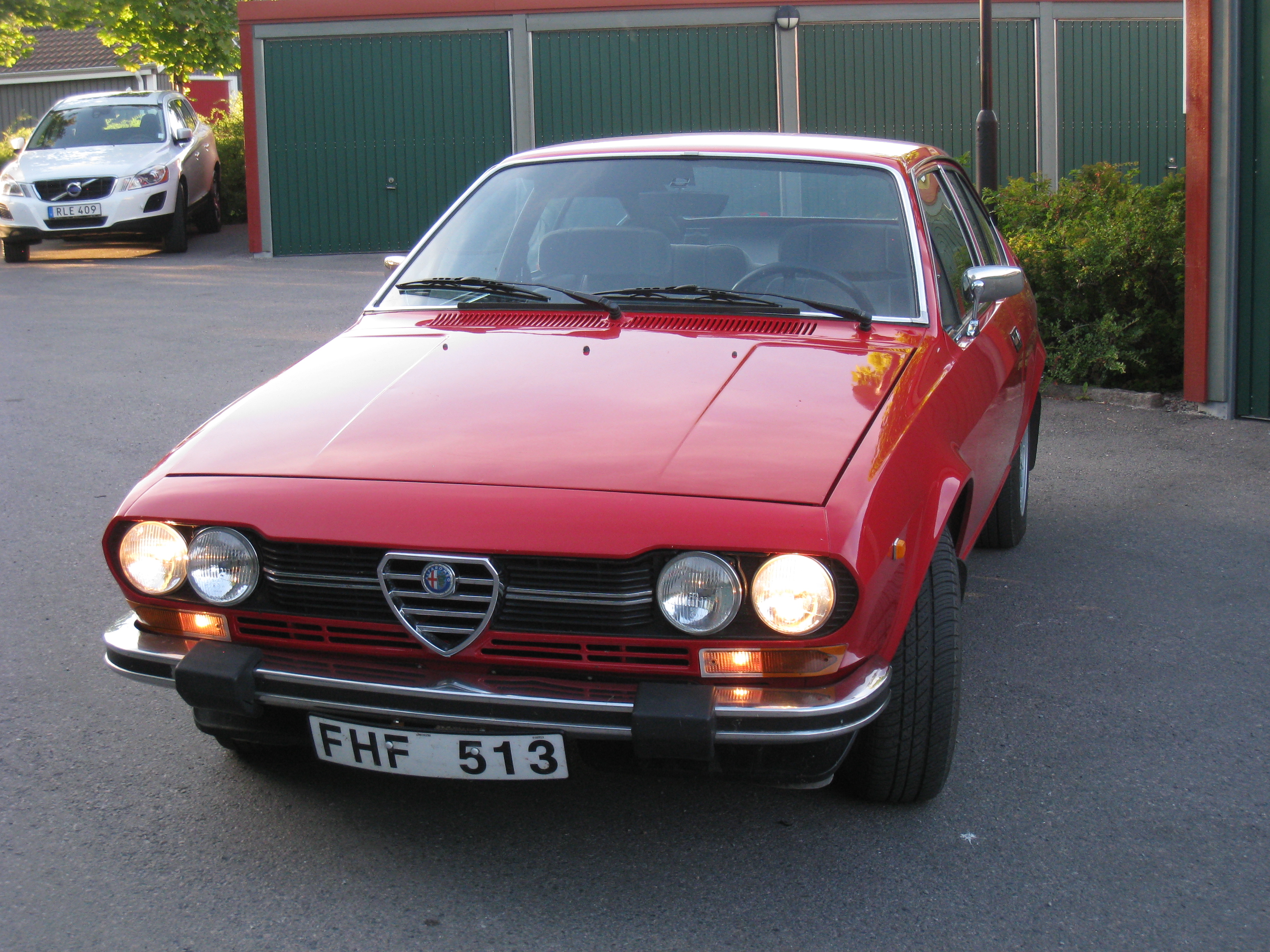

              #47381
                Motorhuv på och godkänd besiktning med bara ett “bra att veta”, hål på damasken till styrleden!
                Inpassningen av motorhuven kan i och för sig diskuteras, jag behöver nog massera plåtarna där gångjärnen sitter lite till med släggan. De är nog inte kvar på riktigt samma ställe efter att motorn tryckte upp den gamla motorhuven. Färgpassningen är också lite si och så men det får vara till en eventuell omlackering.

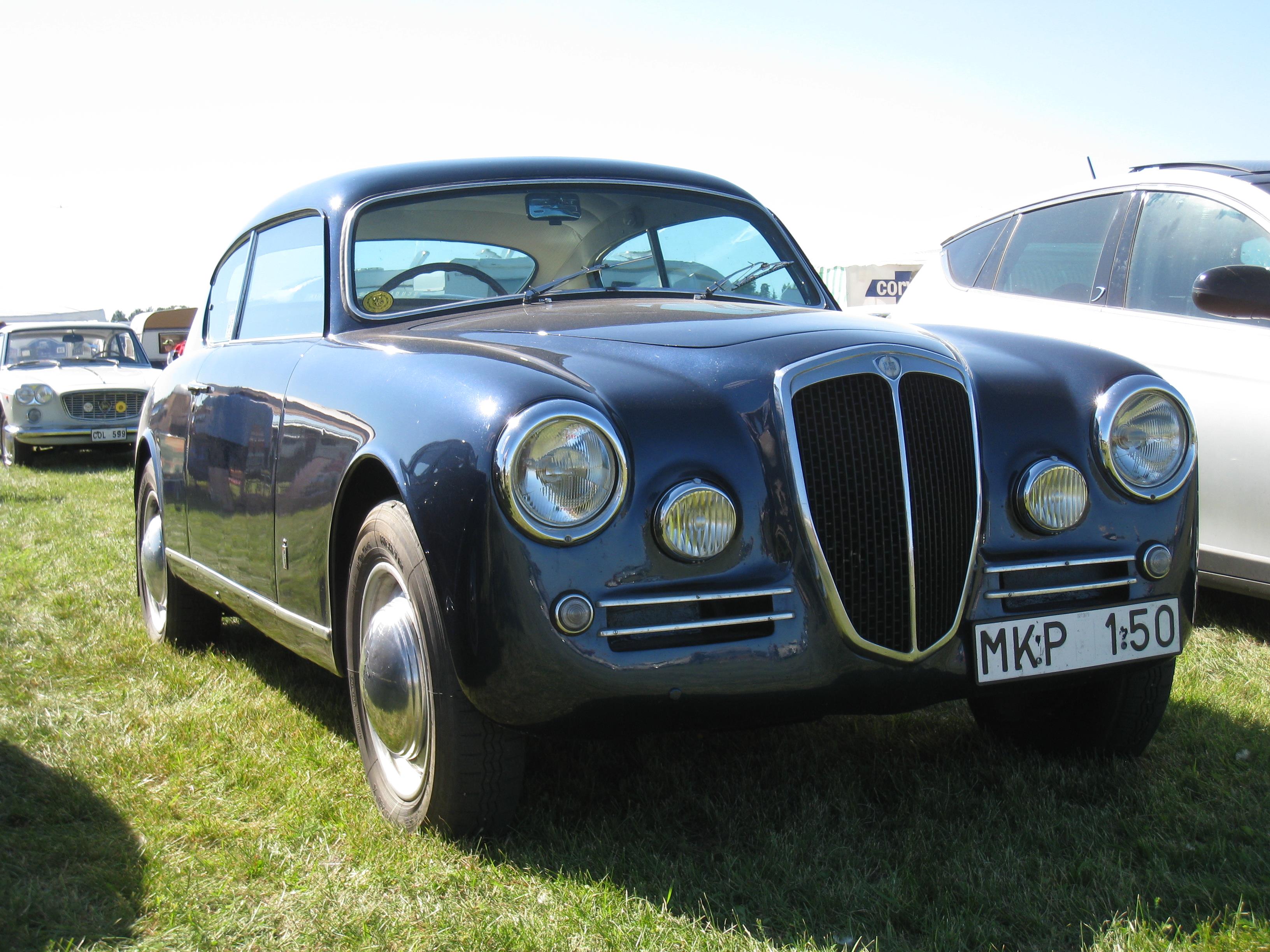

                liksom Lanciaklubben

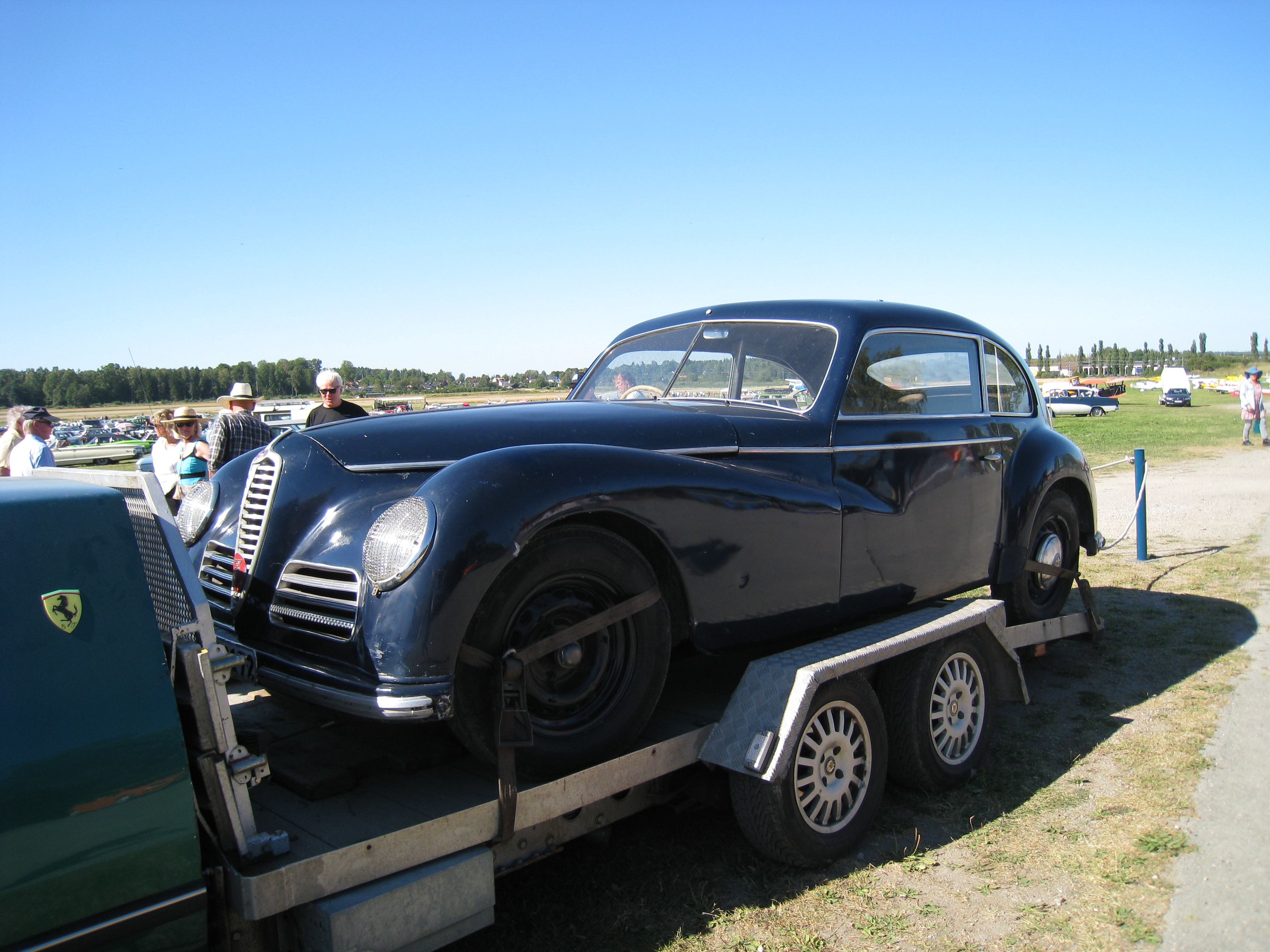

                men “vi” var inte där. Däremot kunde man se en 6C Freccia d’Oro

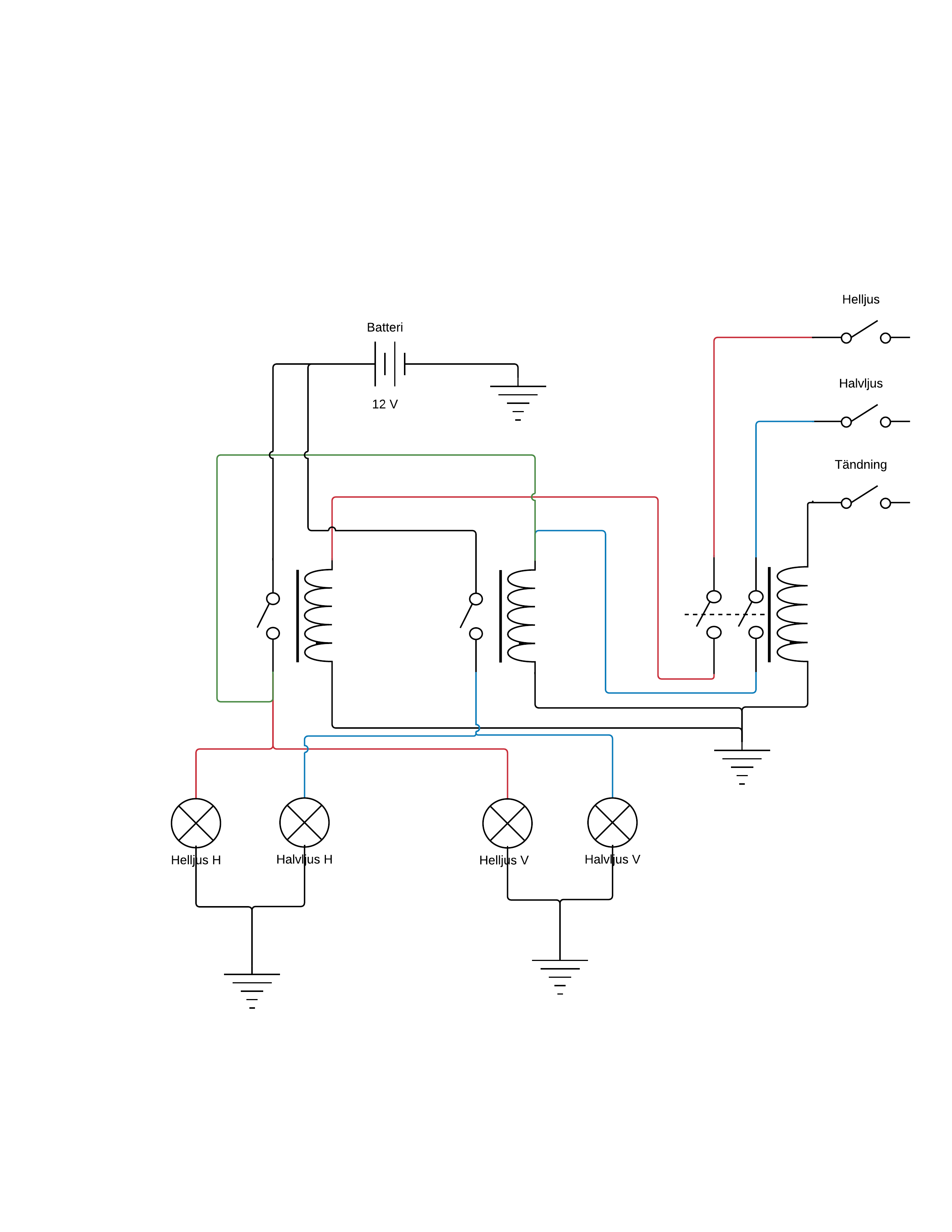

                          Istället för att göra det jag borde – se till att motor och växellåda slutar läcka olja – började jag fundera på om man inte skulle få lite bättre fart på strålkastarna. Reläer och tjocka kablar för att minimera förlusterna i den långa omvägen till ratten borde vara rätt medicin. Eftersom jag har dåligt kom ihåg vill jag också ha halvljusautomatik. Jag är tämligen värdelös när det gäller el men efter lite funderingar kom jag fram till något som jag tror kan fungera – men förmodligen har jag helt fel.
                           Tanken är att det högra reläet fixar halvljusautomatiken och matar ström till dom två andra reläerna när tändningen är på (behöver hitta någon sladd med ström för detta i motorrummet). Det är här jag är mest osäker om det kommer att funka, kommer reläet att “slå till” även om lyset inte är på eller behövs det något som drar ström över reläet?
                          Sen är det varsitt relä som styr halv och helljus. Helljusreläet skickar även styrström till halvljusreläet så att både hel och halvljus är på. Bra så eller är det bättre att skicka strömmen direkt från helljusreläet till halvljusen?
                           Sen borde det ju vara säkringar mellan reläerna och lysena, det glömde jag att rita in.
                          Tankar? Kommer bilen att brinna upp?
                          (Edit: Ritade fel, nu borde det vara rätt)
