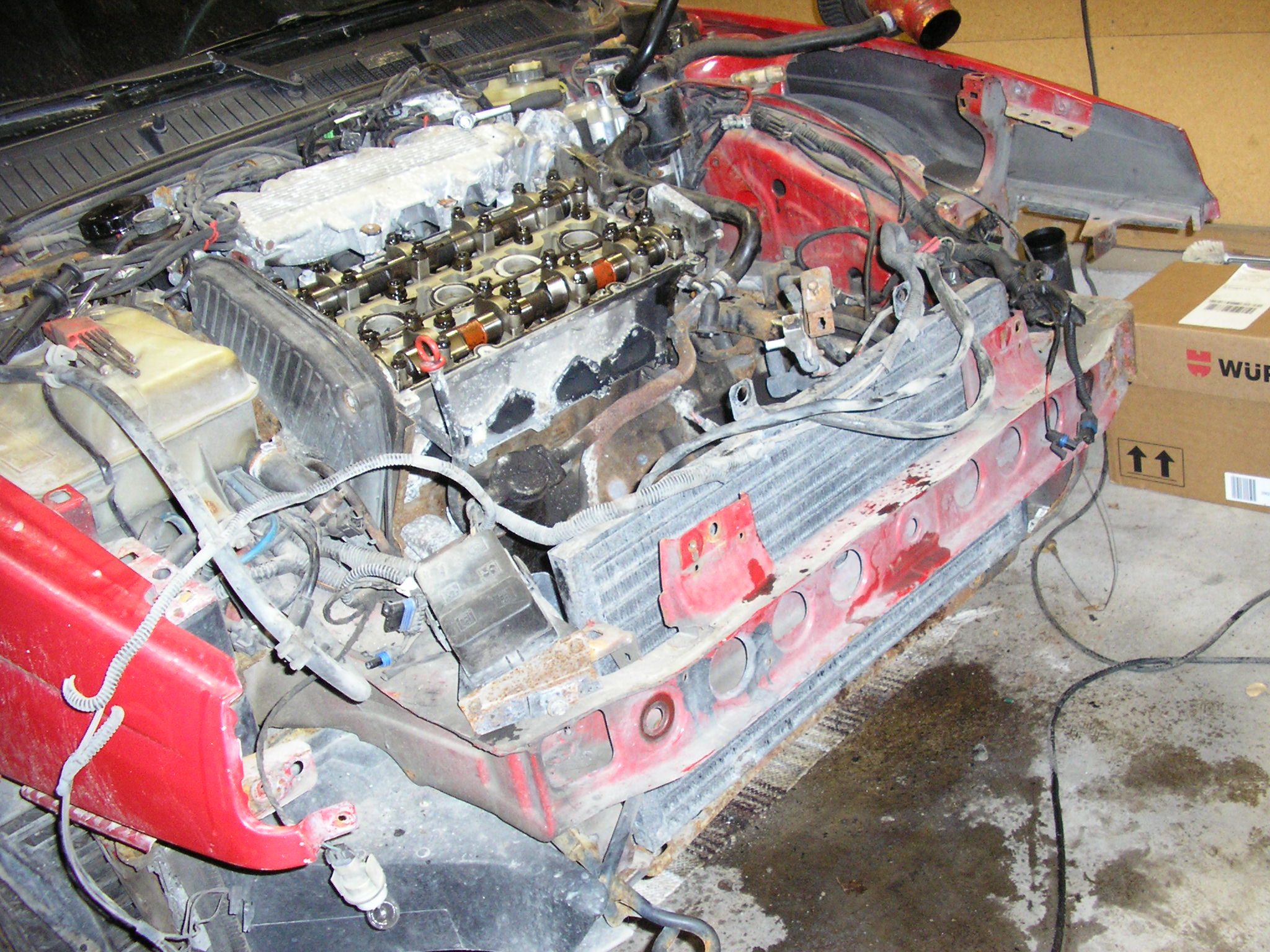

                  Vohoo…! Garagedag! Tömde bilen på innehåll idag, dvs inredningen och allt som låg i bilen. Hittade instruktionsböcker!
                  Strippade fronten på huv, kofångare, kylare, lysen osv och kom ner till själva toppens grundbultar. Där tog verktygen som slut, så jag får handla nytt i veckan.

                      Toppackningen har gått… Sen ska det väl snyggas till, batteriet ska till skuffen, nytt luftfilter/placering, större frontmonterad intercooler, E85 kanske…
                      Karossen verkar väldigt frisk för att va från -93, så det är ju kalas! Inredning blir snudd på original förutom lite kramigare framstolar. Brutal väghållning planeras också men ingen toklättning.

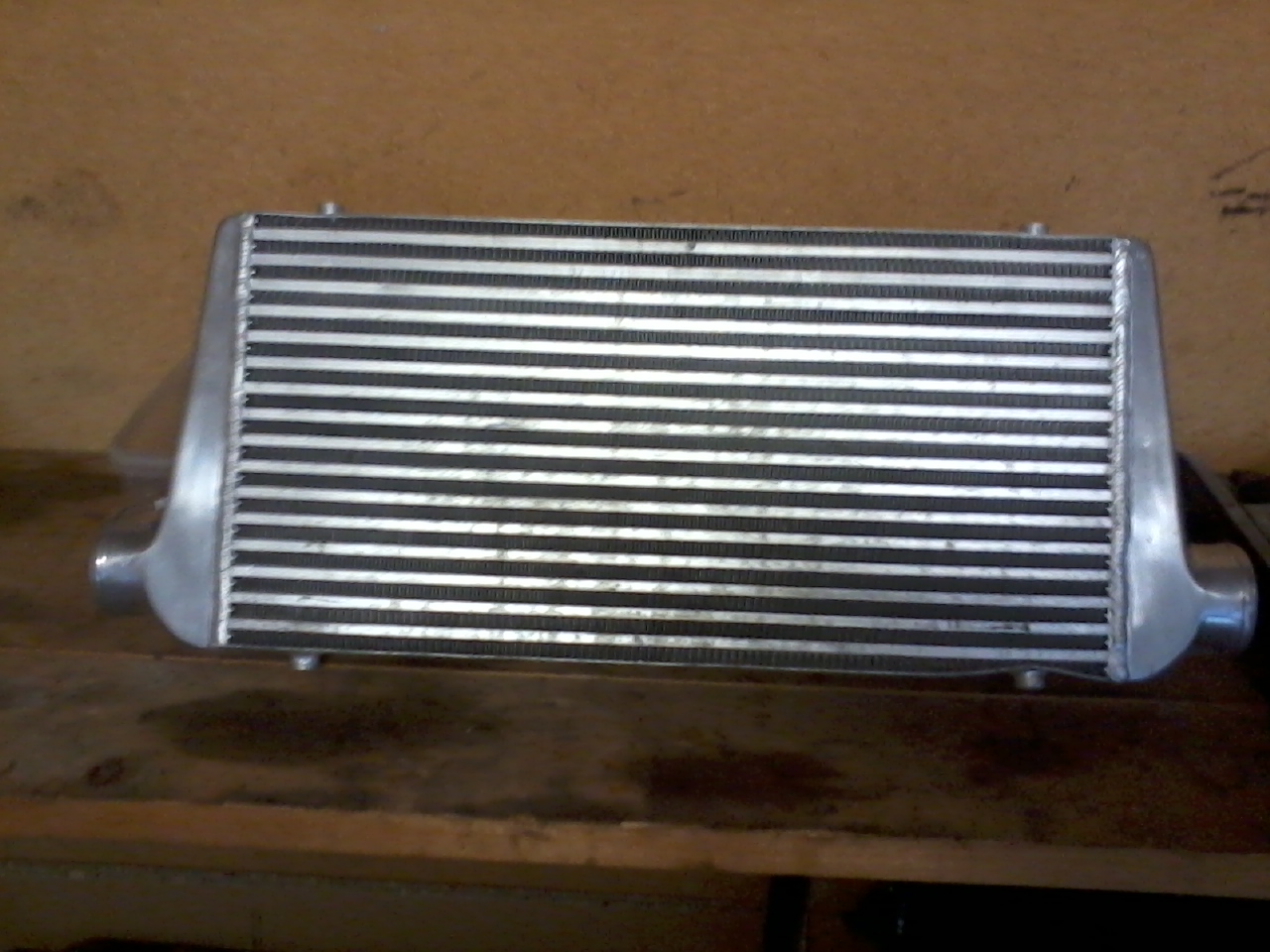

                        Asnödvändigt köp just nu… 3 gånger så stor intercooler som originalet. Det va rätt pris o nästan hos grannen, så det va bara att passa på!
                        #46019
                        Coolt
                        Det är helt rätt, det gäller att bunkra upp inför kriget! man vet aldrig när man behöver en större intercooler.
