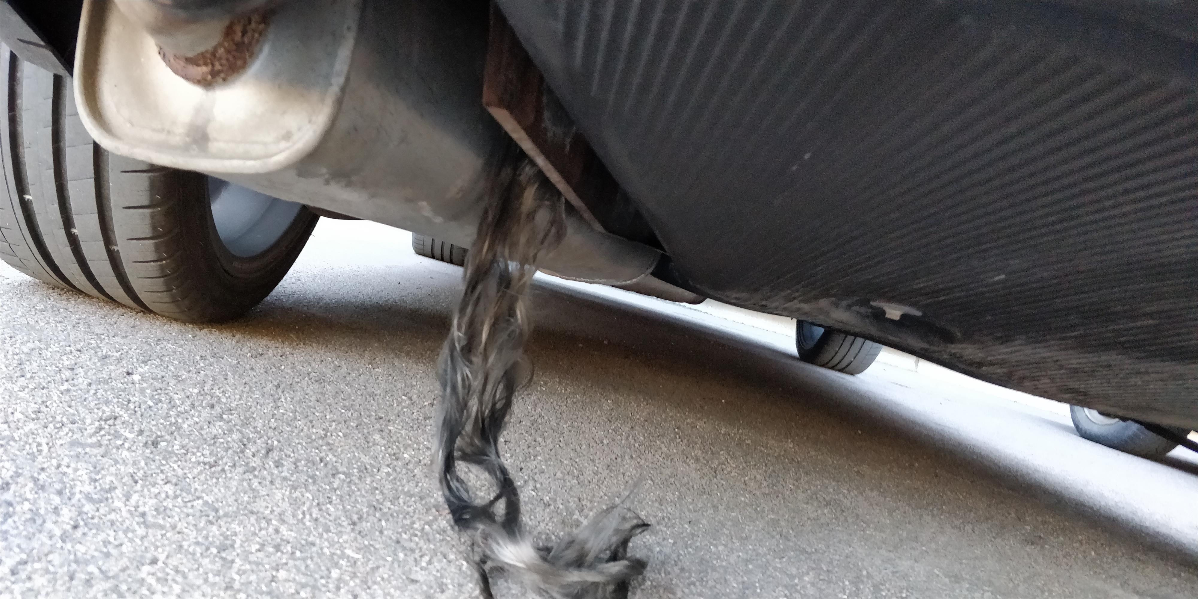

      Jag tror att jag vet vad som sa poff… Antingen så har jag kört över nått långhårigt eller så small bakre dämparen och ljudisoleringsullen är påväg ut…
      Ser lite makabert ut må jag säga. Kul läsning !

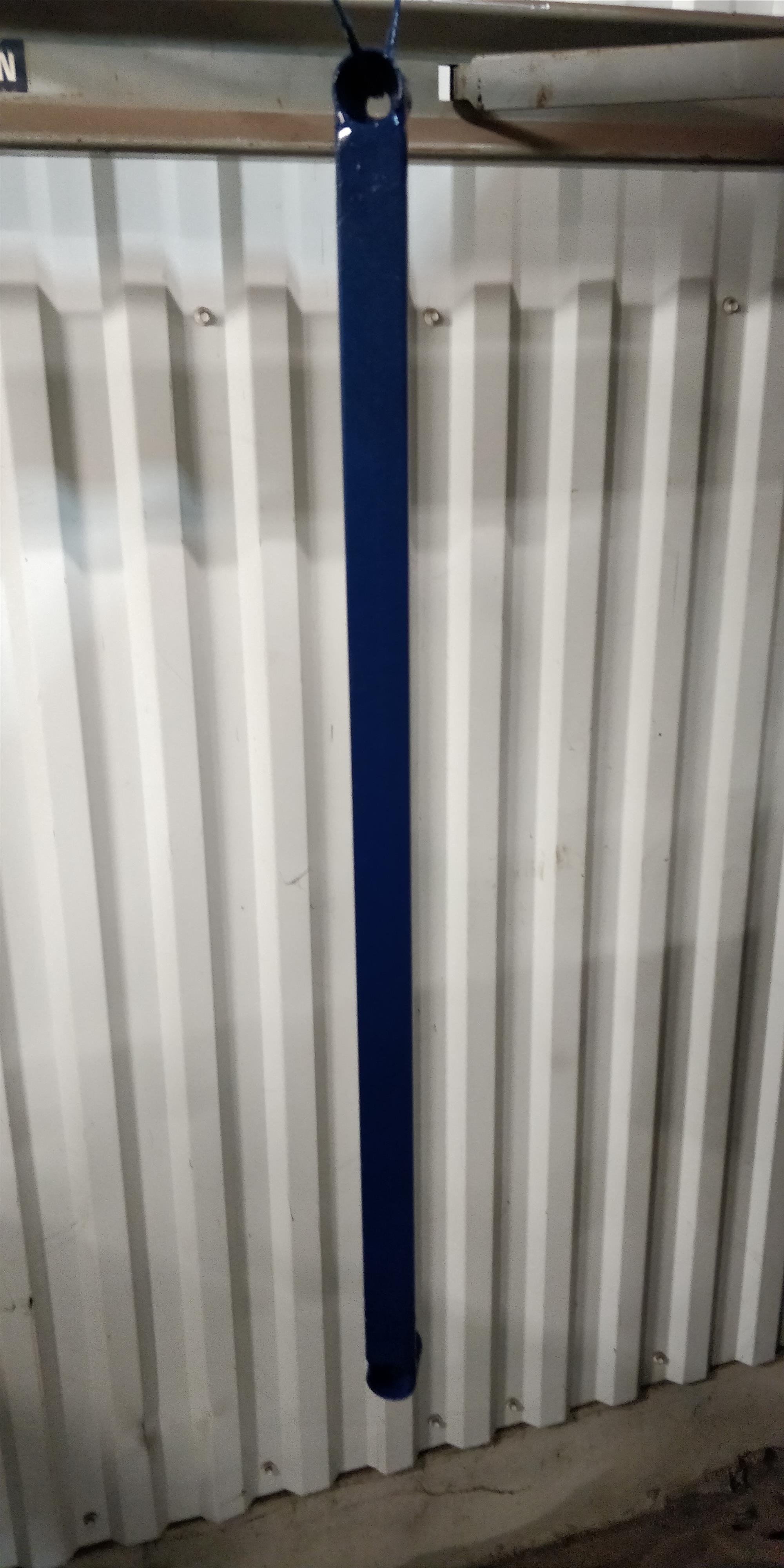

        Ja Rickard, nu låter den rätt trevligt! Funderar på om jag “orkar” bygga ett nytt system i 2″ eller kanske 2 1/2″…
        Tack Erik! Ja lite läskig “hårtuss”…!

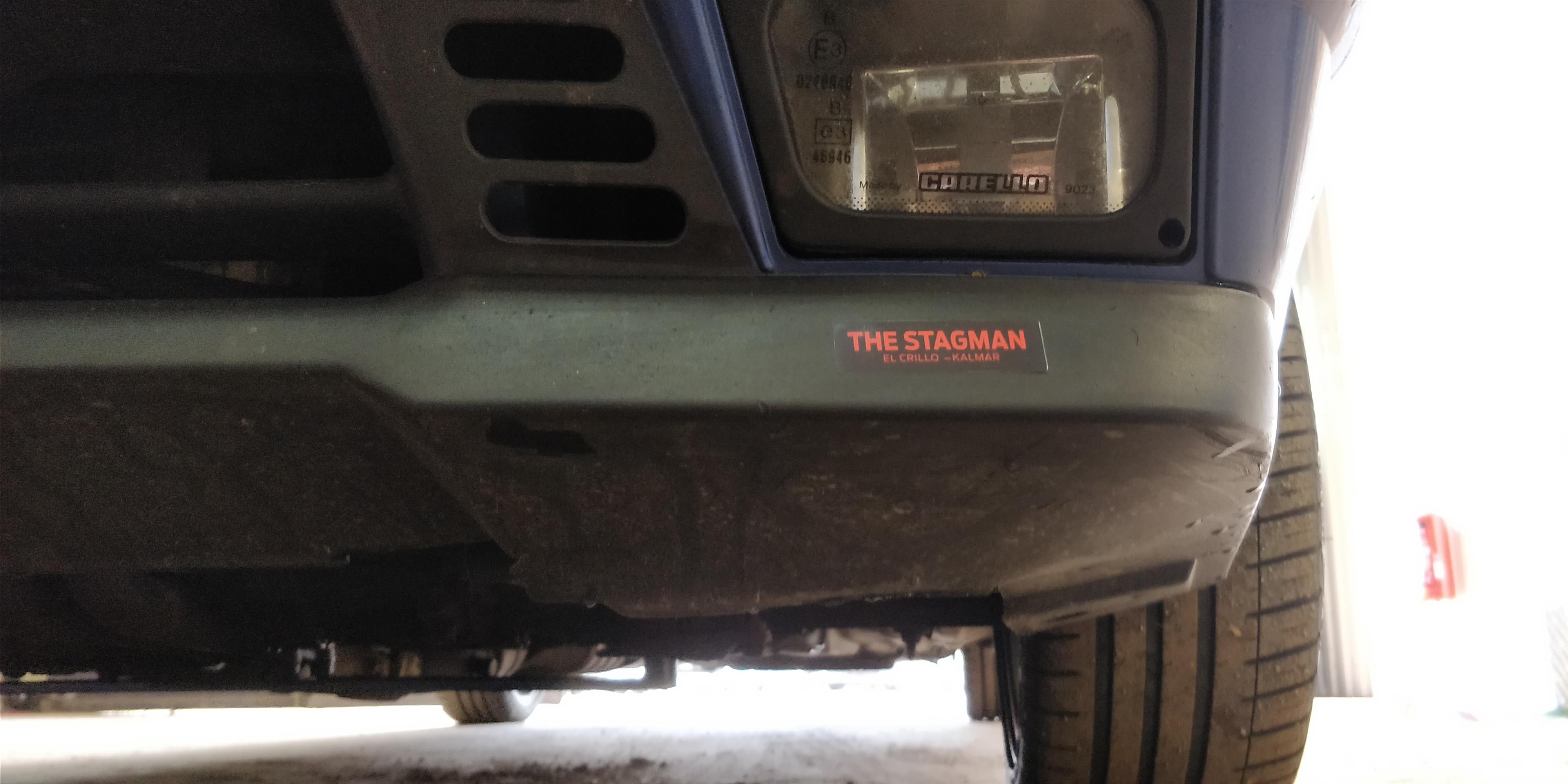

        Klart den blae ska ha ett blått Stagmanstag…!
        #46552
          Monterat stag, bytt spruckna dimljus och pimpat…!

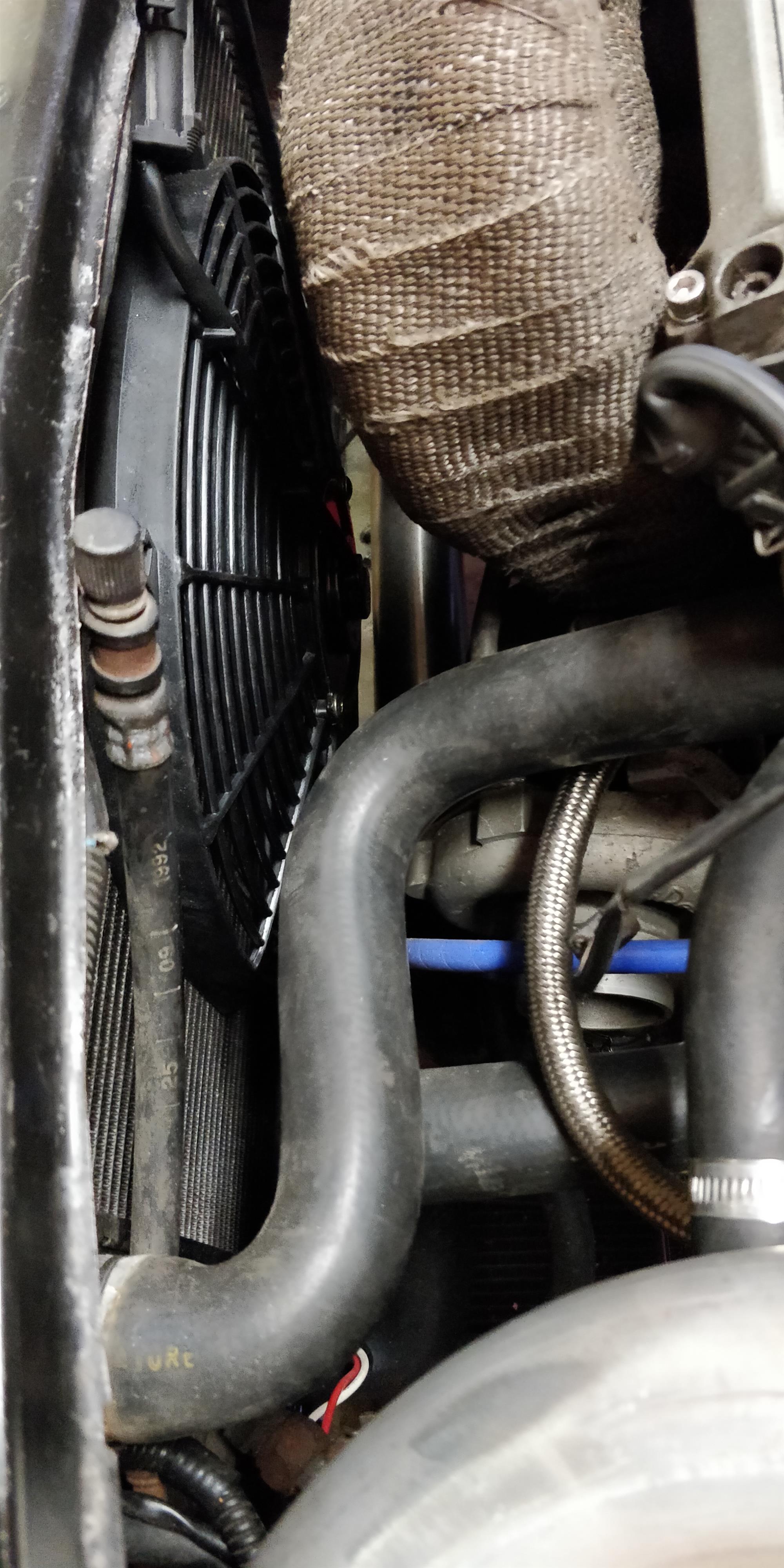

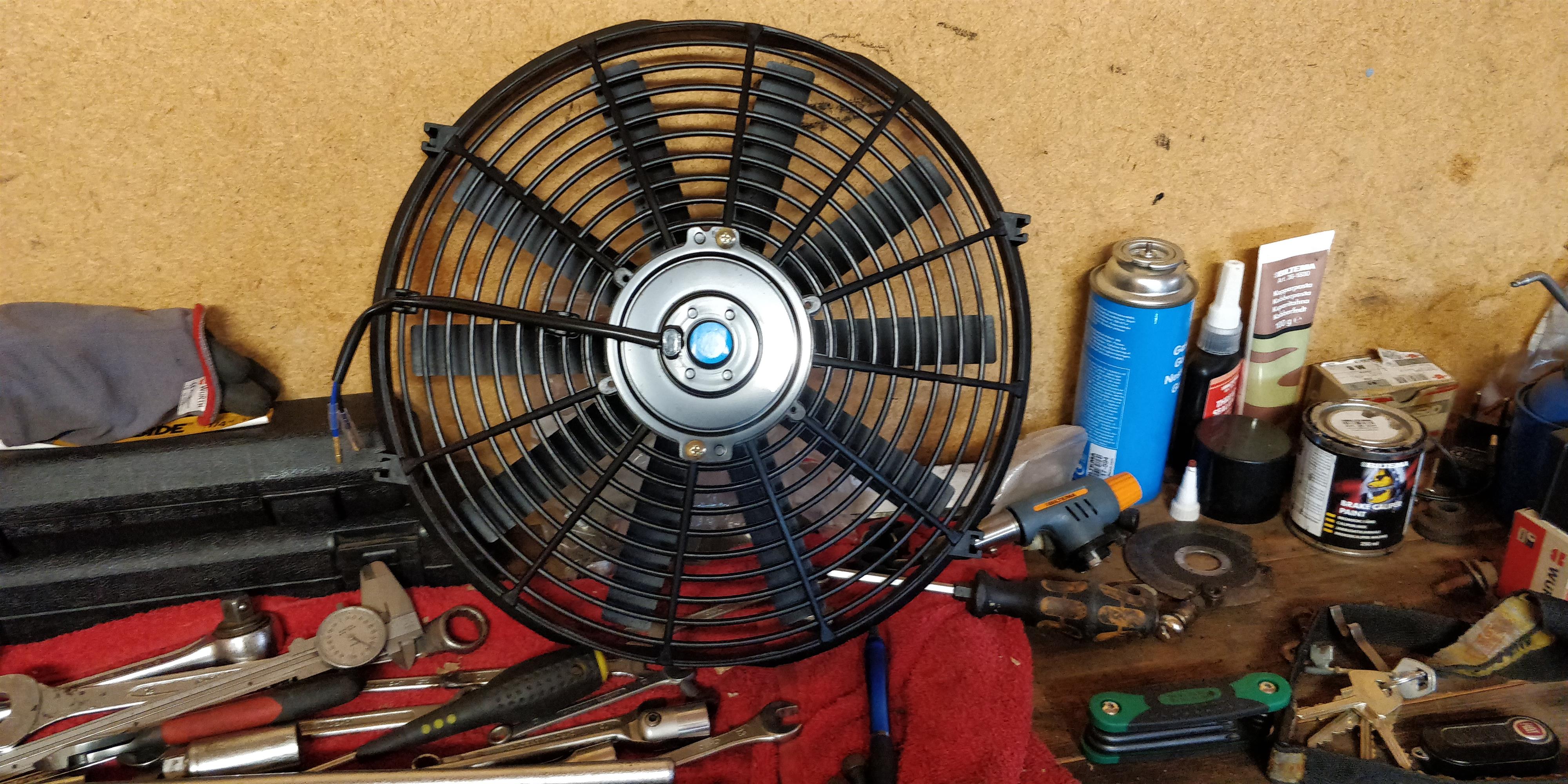

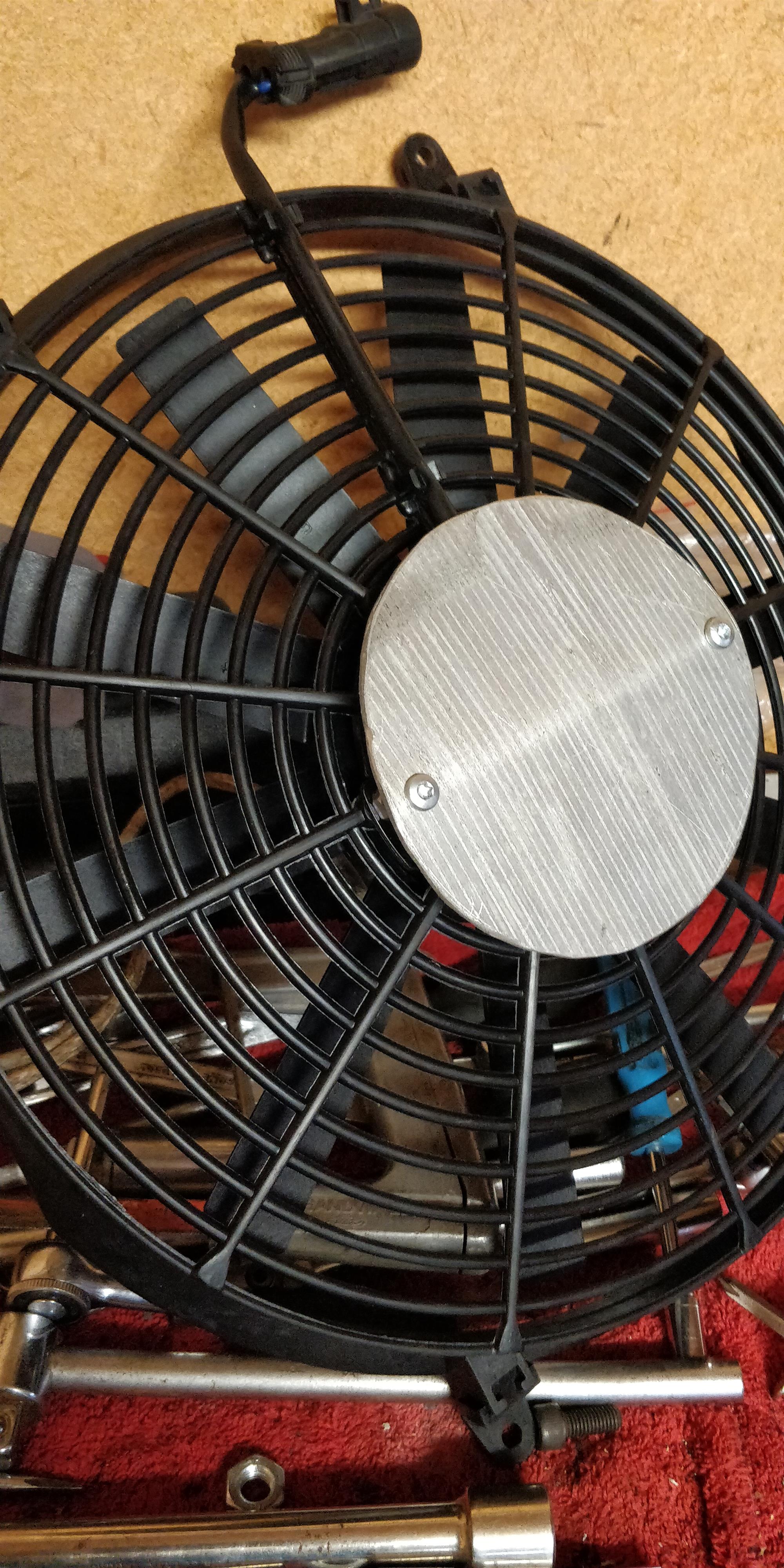

                      Tack för tjatet grabbar! Huvet vill men kroppen motarbetar… Idag fick jag iallafall dit kylfläkten! Biltemas näst största efter tips från Benny Steen, passar som handsken! Lödde dit originalkontakten och efter varmkörning hoppade den igång och funkar perfekt.

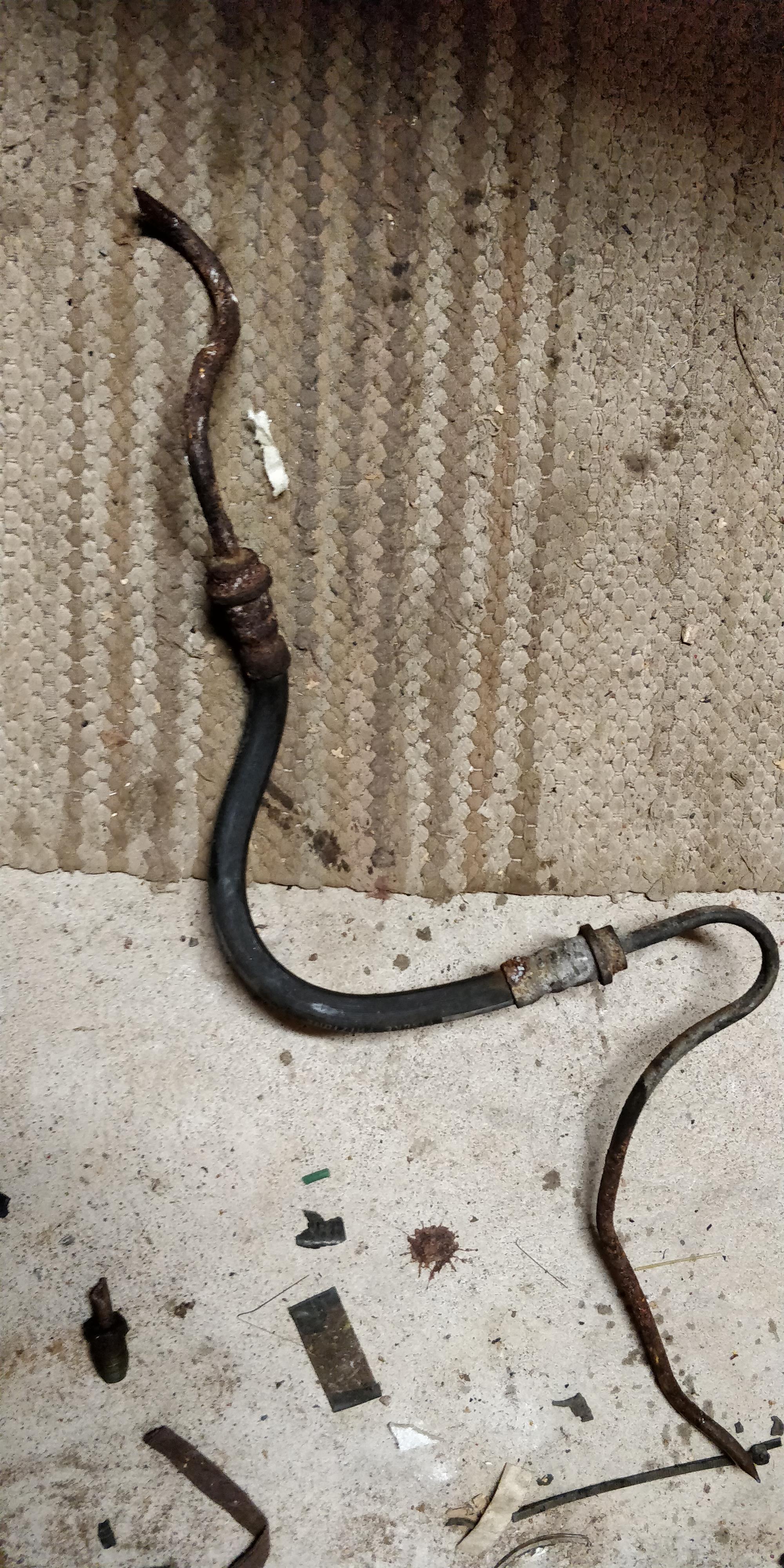

                        Rivit kopplinsslangsjävel – check!

                          Jag skulle överväga en liten värmesköld i form av en aluminiumplåt som täcker elmotorn och eventuellt plasten som är närmast grenröret.
                          Glasfiberväven räcker inte riktigt ensamt.
                          #46562
                            Ja det kan nog va en bra idé med en värmesköld där…

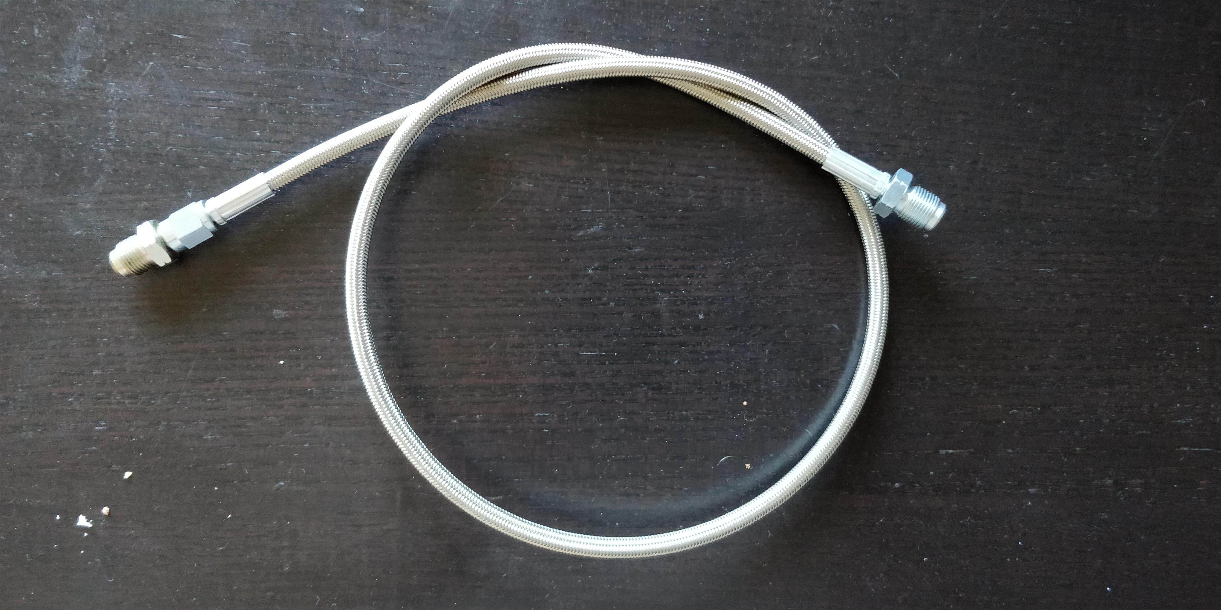

                            Söders i Kalmar fixade kopplingsslangen på 5 minuter, tackar!

                                Fick dit ett värmeskydd på fläkten. Pillade också dit slaven till kopplingen, nu är det bara att åla in under instrumentbrädan och montera den andra kopplingscylindern…
