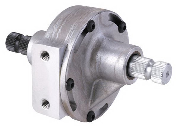

                      Ååååååååå, jag som bara skulle lyfta toppen…! Jaha, ska man gå alin nu och lyfta ur motor å låda…? Sålde iväg min “korta” styrväxel då jag aaaaldrig skulle få nytta av den… Nån som provat att sätta på en sån här på rattstången, 1:2 utväxlare…? Hur bökigt är det att ta lådan neråt och montera förstärkningsplåten sen?

                        Det är bökigt att demontera lådan med motorn på plats men det går absolut. Haaarjuunpäää torde ha en styrväxel liggandes.
                        Mattsson har monterat en likande sån där grunka till styrningen, funkar.

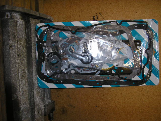

                            Köpte komplett packningssats från Deltaparts och kamrem från Sruvat.se. 121:- på rea…

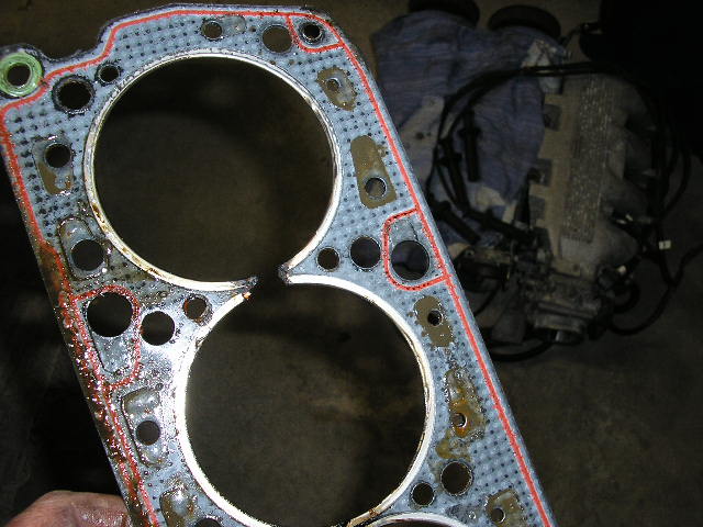

                              Lyfte toppen idag! Man ser felet…
