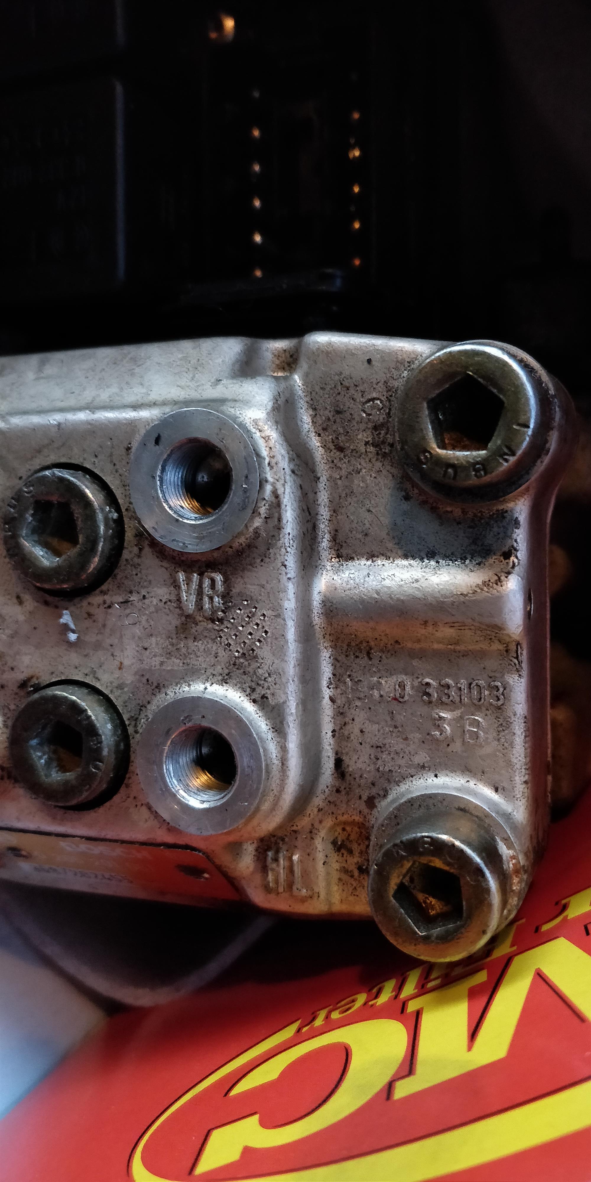

            Va faa… In5!? Vad är det för “uppfinning”…? Förmodligen så vill inte Dr Bosch att jag ska in och pilla…! Men jag tänkte det ändå, vad kan gå fel!? Hittar jag inget uppenbart så “justerar” jag nog detta block så att det bara är ett stort T kors utan ABS funktion…

            Magnus Åberg
              Posted By Crister Borg on 23 sep 2018 07:09
              Alla bilkonstruktörer är med i en ondskefull konspiration mot oss stackare som gillar bilar.
              #46585
                Posted By Magnus Åberg on 23 sep 2018 09:03
                Ja jag börjar ana Illuminati här…!

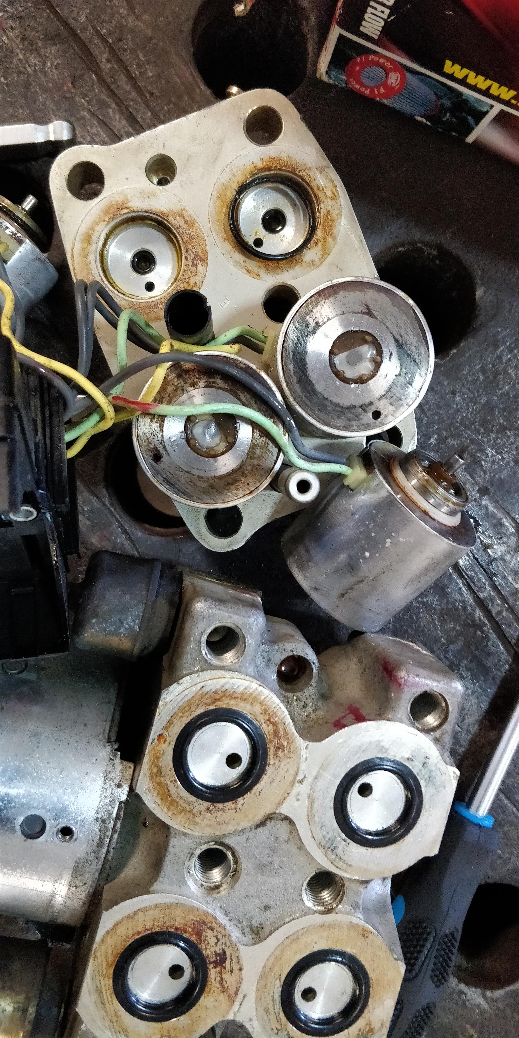

                  Jaha, det här blev man ju inte klok på nånstans… I bildens nederkant är ABS enhetens botten. I sidan finns 2 ingångar för bromsvätska och de ocentrerade hålen är öppna dit. I bildens överkant är locket till enheten. Där är det 4a utgångar som också har fritt i de ocentrerade hålen. Mellan botten och lock sitter 4a cylindrar, antagligen elektromagnetiskt styrda ventiler, men hur går vätskan igenom dom!? Det finns inget hål igenom dom och i botten sitter ett membran med 5 “distanspiggar”… Ventilerna centrerar i mitten med en liten axeltapp och en liten oring i hålet i locket. Det finns 2 rör, ett syns mitt i bild, som det verkar kunna gå vätska i också men jag fattar inte hur nåt av detta funkar… Jag tänkte försöka koppla ström nånstans och se om ventilerna får liv. Annars är det nära till skrotbacken…

                    dom ventilern trycker på kolven i abs blocket. du flyttar den och då öppnar du upp för kanalerna. det är det enda jag kan tänka mig. hur ser det ut där elektroniken sitter ?. på dom GT, 156 jag har bytat ventilpkt på abs enheterna sitter en massa små fjädrar och annat jucks för flödet. ska se om jag på nått sätt kan komma över info om abs systemet och sprängskiss på enheten. den är redo för skrotbacken ändå om den inte fungerar.
                    #46588
                      Ja Rickard, den är bara att slänga… Jag har inte grottat mer i det hela utan har bestämt mej för att koppla förbi absen. Det blir vinterns projekt! Jag höjde coiloversarna och körde faktiskt bilen för första gången idag! Det blev väl än sisådär 4 meter in i garaget…

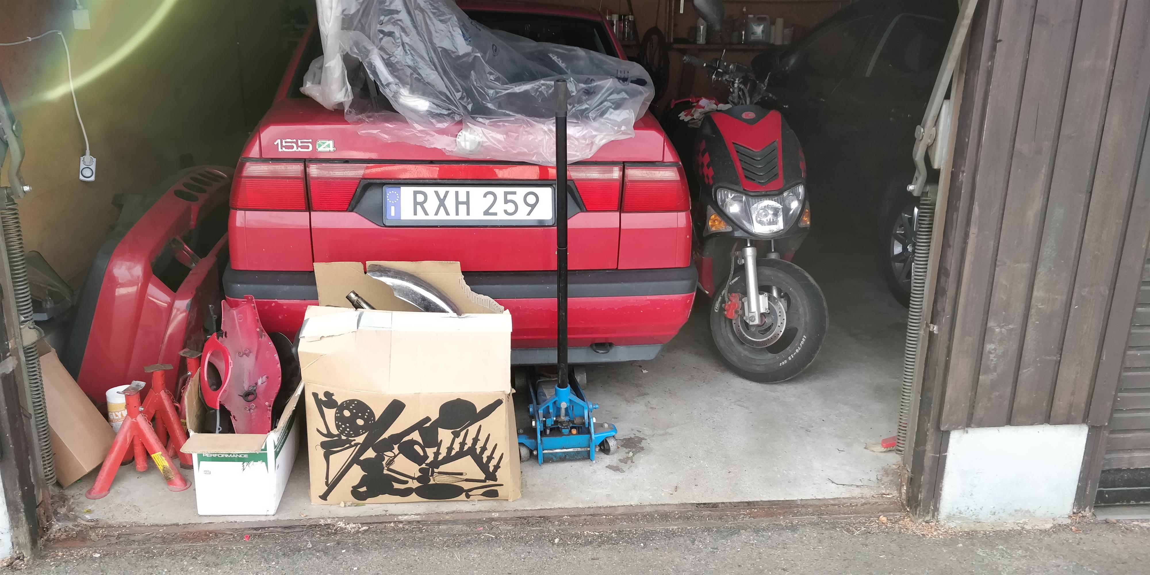

                        Nu står den och skäms lite bland en massa moppar och annat junk…
