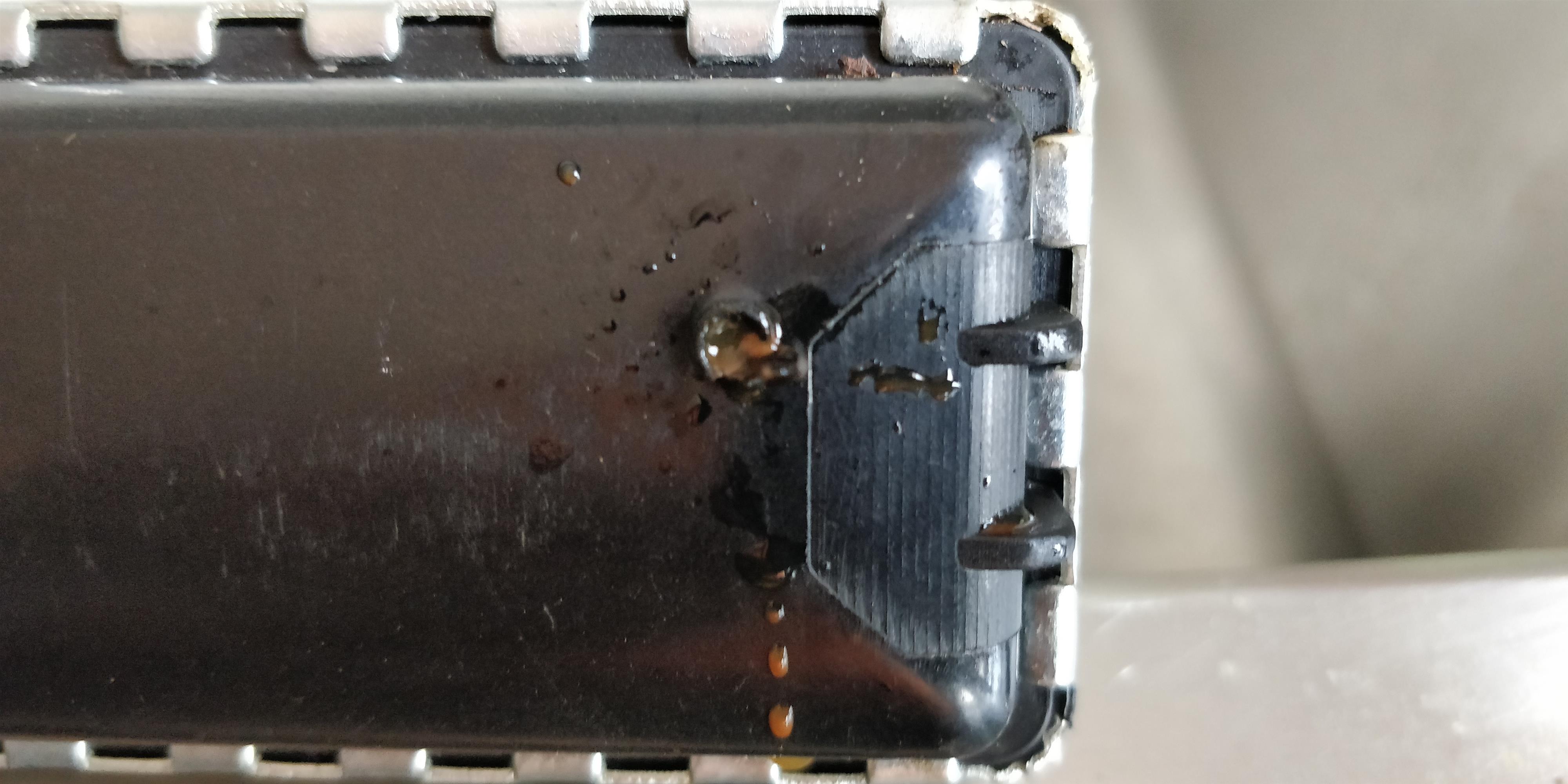

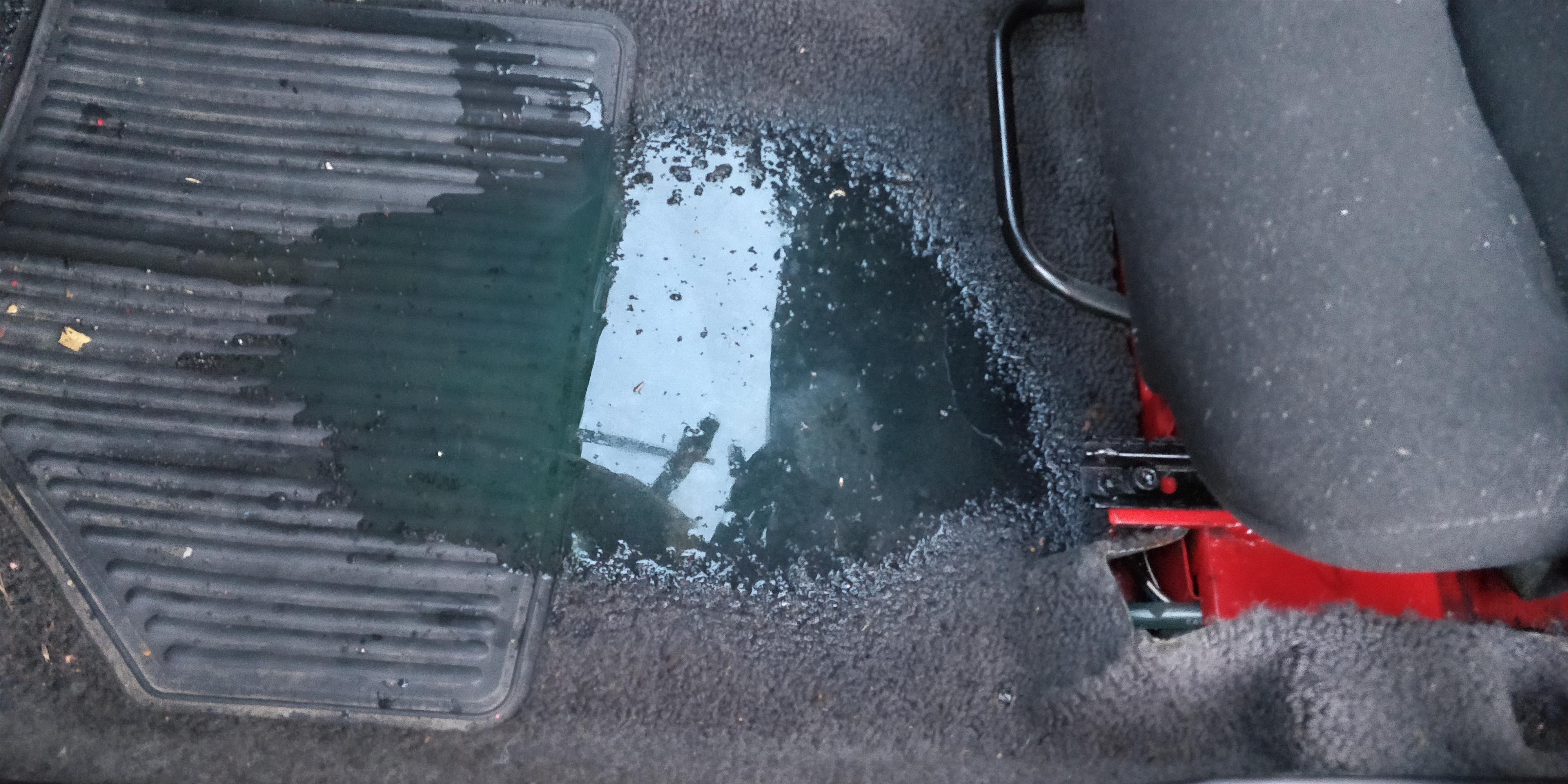

      När jag rev i panelerna så rann det kylarvätska ur värmeutblåset vid fötterna på passagerarsidan… Det nya värmepaketet läcker alltså nån stans. Okul. Ännu en punkt att skriva på attgöralistan när bilen ska rullas ut, när det nu ska hinnas med…

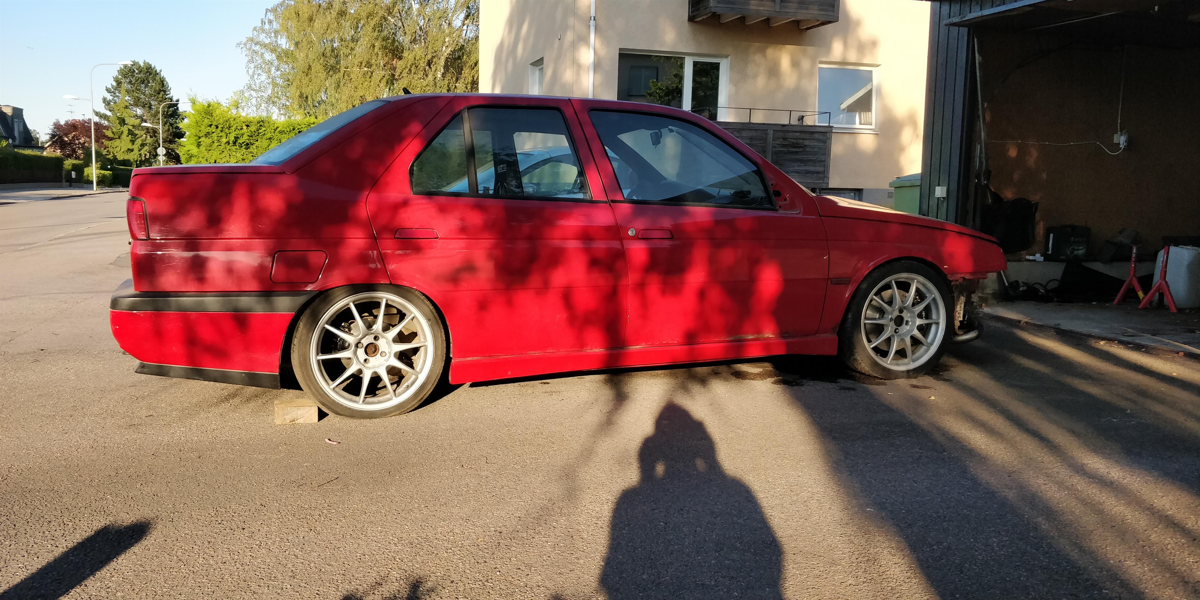

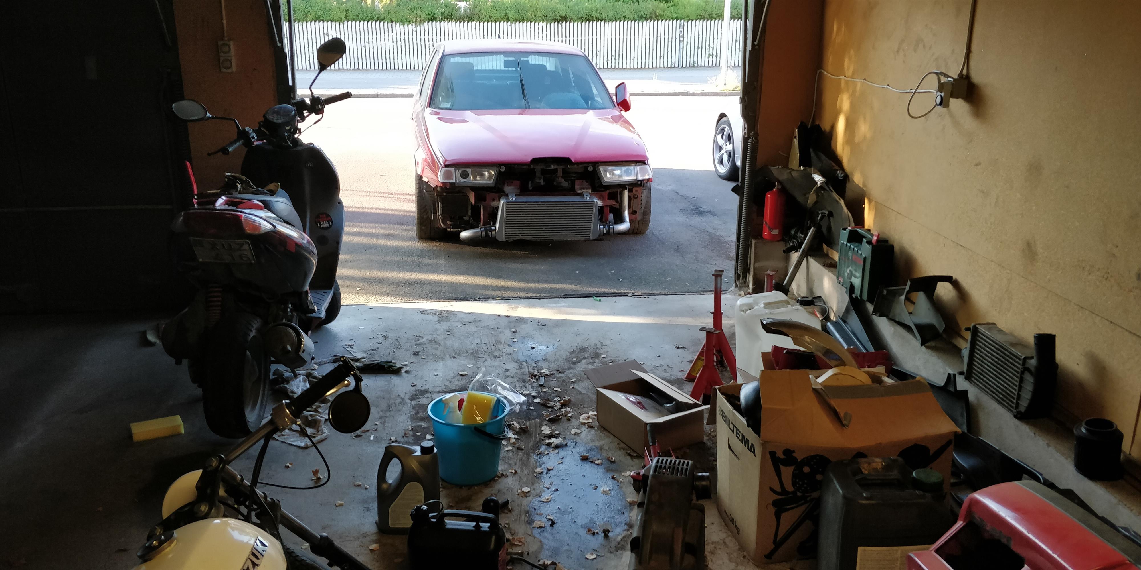

        Waow! Första gången den ser sol sen 2014 när jag köpte den…!
        #46567

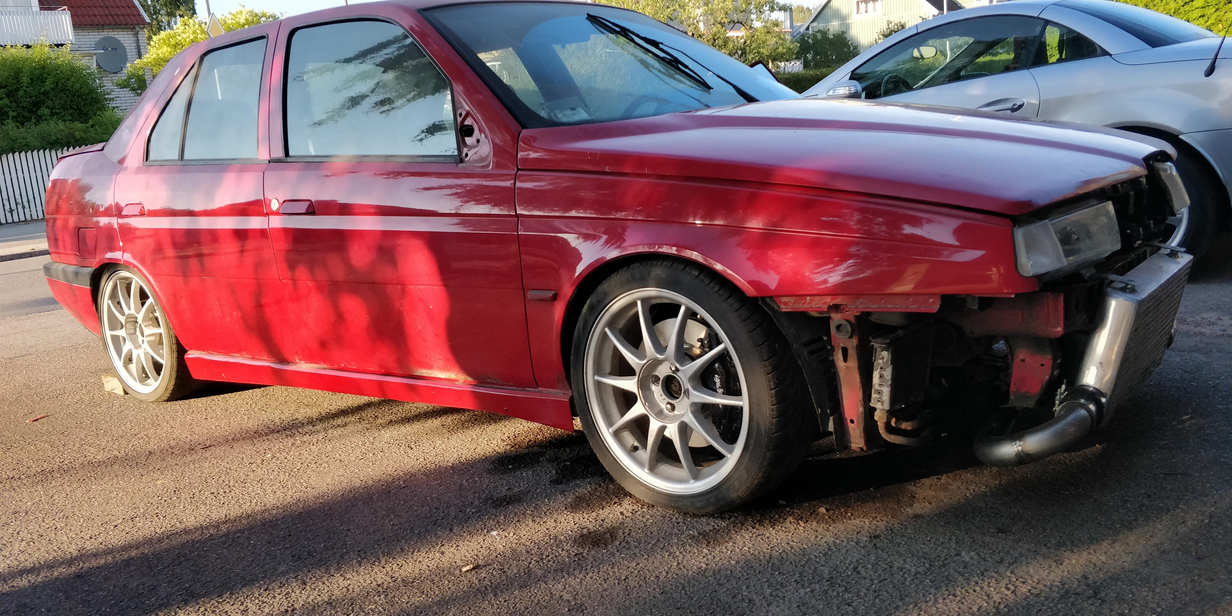

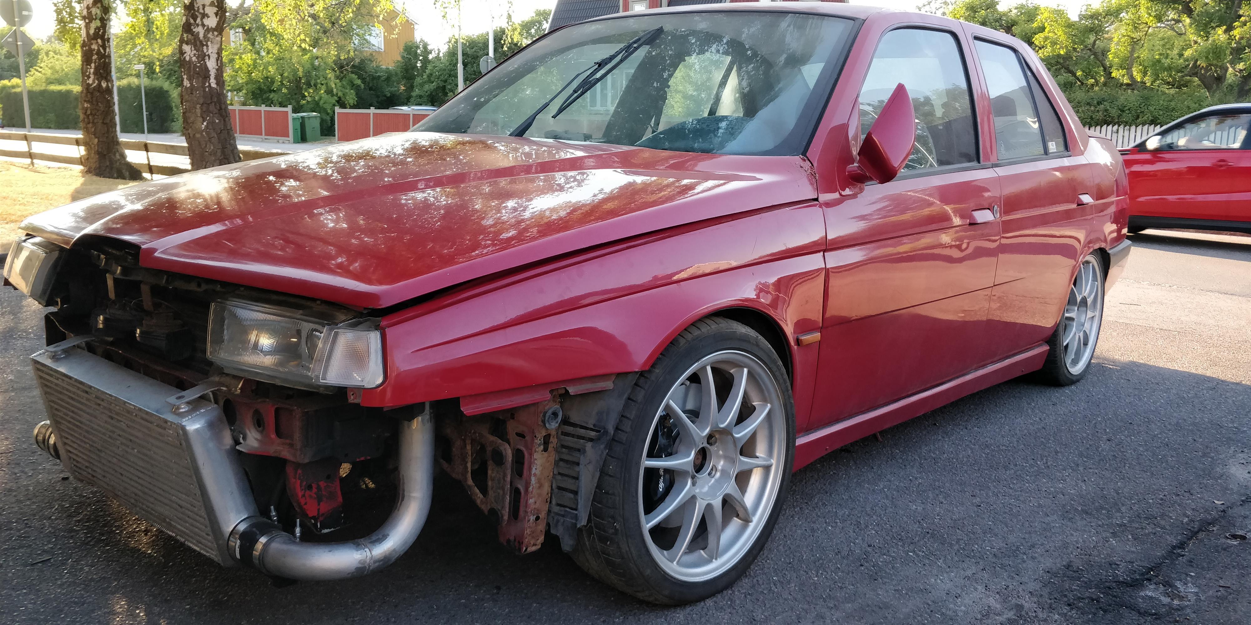

          Den här sidan har jag inte kommit åt på 4a år då den stått tryckt mot garageväggen för att få plats…
          #46568
            Så saaatans tungrullad… Det tog 2 timmar att städa under bilen och rulla ut den. Orutinerat att inte pumpa hjulen… Bilen är liiite för låg, hjulen tar i hjulhusen (främst bak…) och ljuddämparen fastnade på garagetröskeln.

                  Allvarligt… Det är väl då själva fan. Jag har hållit på hela dan med att “bygga om” den nya kopplingscylindern då den inte passade mot pedalen och skulle bara toppa upp kylarvätskan… Jag har rivit ut så mycke av inredningen jag hann innan det blev mörkt och ska kolla imorn var det läcker. Det verkar som det nya värmepaketet är boven…“Måste” man ha värmepaket…? Är det svårt att få bort imma tex?

                      Av nån anledning så var värmepaketet urplockat när jag köpte bilen. Jag monterade ett nytt och det va inte kul. Då kunde jag iof inte öppna förardörren vilket jag kan nu när den står ute… Jag får fortsätta riva imorn, det är väl inte så mycket annat som kan läcka där förutom slangarna och paketet…? Tyvärr så verkar ambitionen att köra skiten nu i veckan vara bortblåst…

                        Klart misstänkt att värmepaketet var urtaget. Föreslår att du trycktestar paket (eller nytt paket) innan du monterar in. Korka igen utflödet och anslut vattenslag eller tryckluft in. Det gör jag numera med alla typer av kylare, IC, slangar etc. Man blir förvånad…
                        #46576
                          Ja det va ett bra tips, Magnus! När det nya paketet kommer ska jag göra det för säkerhets skull, och sen ska jag inte dra i för långa skruvar till panelerna…
