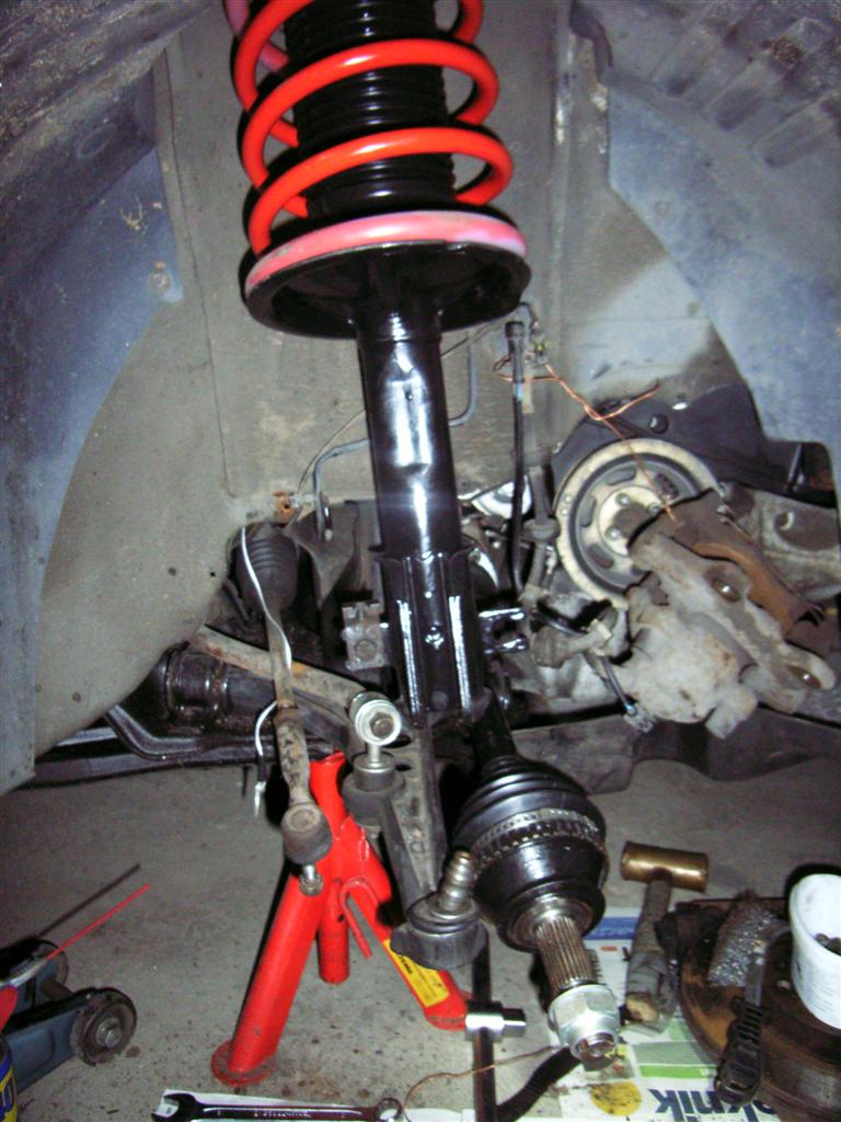

            Det närmar sig! Alla bitar är målade och fjäderbenen monterade. Nya stätdämpare (Monroe), sänkfjädrar från Eibach (-20mm) och nya skyddsbälgar.
            Skruvdragare visade sig vara ett bra verktyg att jobba med när man skulle spänna ihop fjädern för demontering/montering. Toppmuttern lossade jag tidigare med mutterpicka, men för att montera den var jag tvungen att svetsa ihop ett specialverktyg för att komma åt att hålla emot kolvstången på stötdämparen som har en insexa i toppen. Muttern är 22mm för den som vill göra ett eget verktyg.
            Drivaxlarna klara med nya damasker och knutarna rengjorda med nytt fett. Själva axeln fick också lite färg på sig.
            Bilder:
            1) Damask, genomslagsskydd och bricka monterat.
            2) Hopspänning av fjäder
            3) Specialverktyg för toppmutter
            4) Komplett drivaxel klar för montering

                  Montering av alla nyfixade delar.
                  Drivaxeln monteras enklast först så är det inte så mycket skräp i vägen när man håller på och pillar. Muttarna som ska in på baksidan av medbringaren är verkligen ett skit att komma åt att pilla på plats. Finns det något superknep?
                  Passade på att byta styrändarna när jag ändå blir tvungen att göra en ny hjulinställning. Kostade typ 150kr styck så inget att tveka på. För att få tillräckligt kläm i konan så att det går att dra åt muttern utan att axeln snurrar funkar det bra med en vanlig snickartving.
                  Tittar man i verkstadshandboken för hur man återmonterar fjäderben/spindelhus så ska man innan man drar nedre skruvarna till fjäderbenet lyfta navet med en domkraft så man får så mycket negativ camber som skruvhålen tillåter. Detta har jag inte funderat på tidigare, men det låter vettigt.

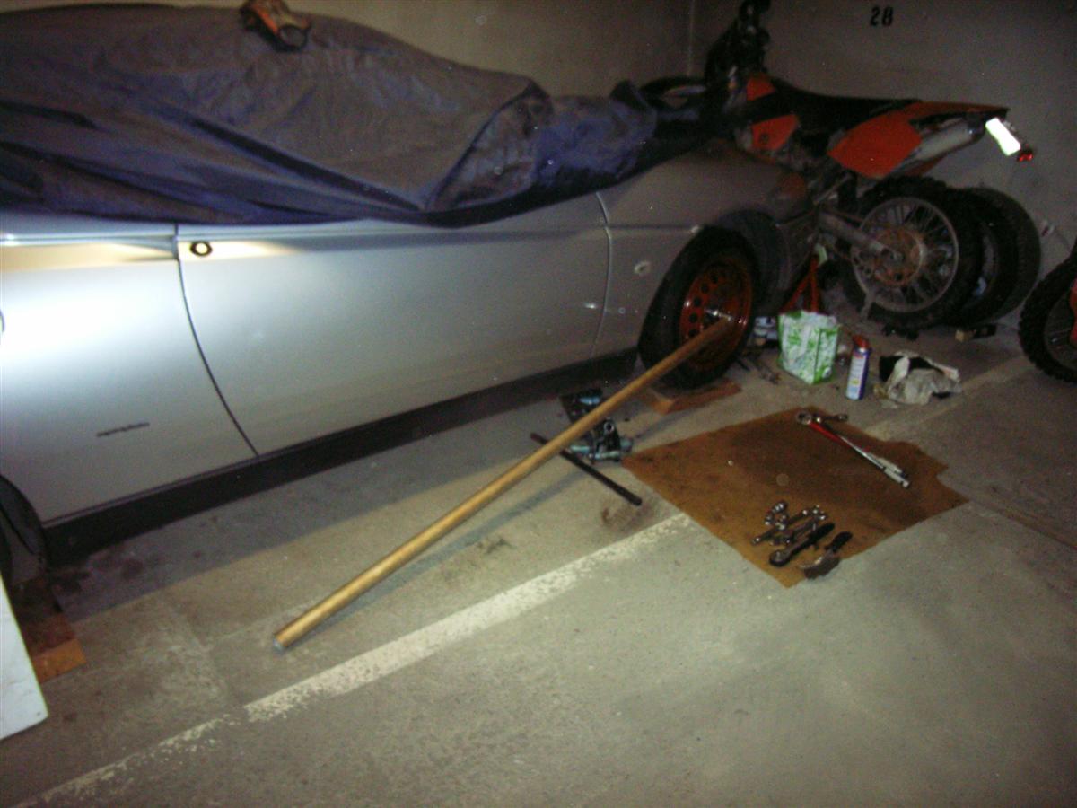

                  Muttern på drivknuten får man också tänka till med. Den ska dras i två steg: Först momentdras till 70±3 Nm och sedan vinkeldras 62±2°. Jag orkade inte krångla till det med gradskivor, så jag gjorde en markering på navet för ett av hörnen på muttern och sen drog jag “ett hörn” vilket är 60°. Ett rejält långt rör underlättade att dra vinkeln med lite precision.

                  5) Lång hävarm är bra!
