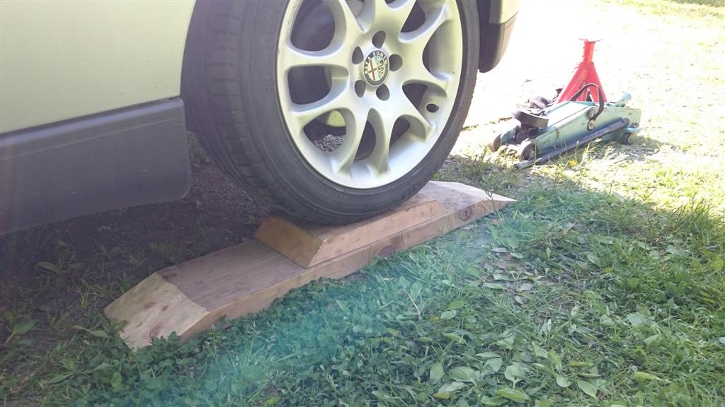

        5) Ett enkelt trick jag använder för att få upp bilen lite och komma åt att lyfta med garagedomkraften. Ett par avfasade regelstumpar.

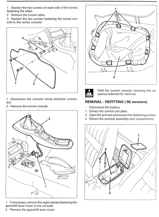

                          Tjenare, bra tråd med mycket mstnytttigt och inspirerande mek! Jag tänkte renovera mina konsoler i mitten i vinter på min Gtv och är nyfiken på hur jag ska få loss allting?

                            Här är några bilder som hjälp. Hör av dig om du inte ser bilderna.

                              Perfekt, tack för det!
