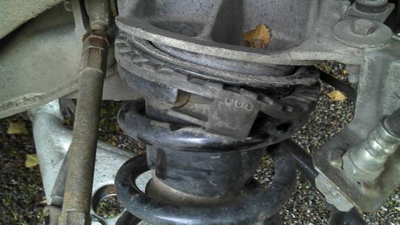

          Lördagförmiddag med bromsvätskebyte.Nån slags nojja om bromsvätska och ABS-bromsar gjorde att jag inte kunde vänta med att byta bromsvätska. Gick ganska rakt på utan problem, men när man börjar gräva så hittar man…Den här gången hittade jag bara fyra fel:
          • En kabel till bromsslitagevarnaren hö fram var av
          • Gummibuffeten till fjädern vänster bak låg inte ritktigt i rätt läge (se bild)
          • Båda bälgarna till stöddämparna fram har övergått till att vara en hög ringar
          • Bakhjulen var omkastade, dvs de satt med fel rotationsrikting på däcken
          Hjulen var ju enkelt fixat. Bälgarna låter jag vara tills det är dags att byta stötdämpare. Möjligen skär jag bort gummiresterna nästa gång jag är där och gräver. Gummibufferten får jag ta senare. Jag var lite i tidspress idag. Kabeln var lätt att lossa, så jag gör ett försök att laga den,annars får det bli en ny.
          Å så bildtexten: När jag blir stor på riktigt ska jag ha ett garage!

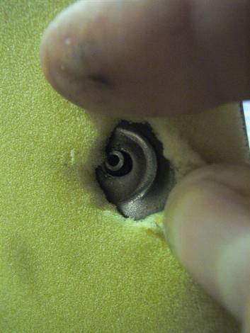

                                Det har varit mycket annat senaste månaden, men nu är jag igång igen med förarstolen. Ryggplåten har återmonterats och eftersom popnitarna var lite klena valde jag att både sätta dit fler nitar och använda stålnit istället för aluminiumnit. För ändamålet lånade jag in en rejäl popnittång (Biltema) som funkade  alldeles utmärkt. Jag satte in fler nitar i mellan originalnitarna. På en av bilderna ser man var jag har markerat för fler nitar (röda ringar).
                                Skumstoppningen för ryggstödet har spruckit en del på den delen vid insteget som brukar bli mest sliten. Syns på bild 2 om man tittar noga. Det får bli ett
                                race med kontaktlimmet där.
                                Jag har också jobbat en del med skinnet på stolen. Mer om det i ett annat inlägg.
