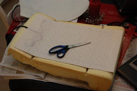

           Lika bra att ta tjuren vid hornen. I kväll åkte stolsvärmen på plats i sittdynan. Mattan kunde varit lite längre. Nu blev det ingen värme längst fram, men det  känns som om det är viktigast på mittdelen.
          Bilder:
          1. Dynan avklädd och mattan utlagd för planering
          2. Kabeln drog jag tvärs igenom skumdynan. Ett stick med filékniven funkade utmärkt!
          3. Det finns en termostat i väremmattan som man får skära ut lite för så det inte blir knöligt. Tog även ut lite för den matningskabeln.
          4. Mattan tillpassad och fastklistrad. Man tar ut en ruta där skinnet spänns ned tvärs över sitsen för att inte få kortslutning av clips och stålstag.
