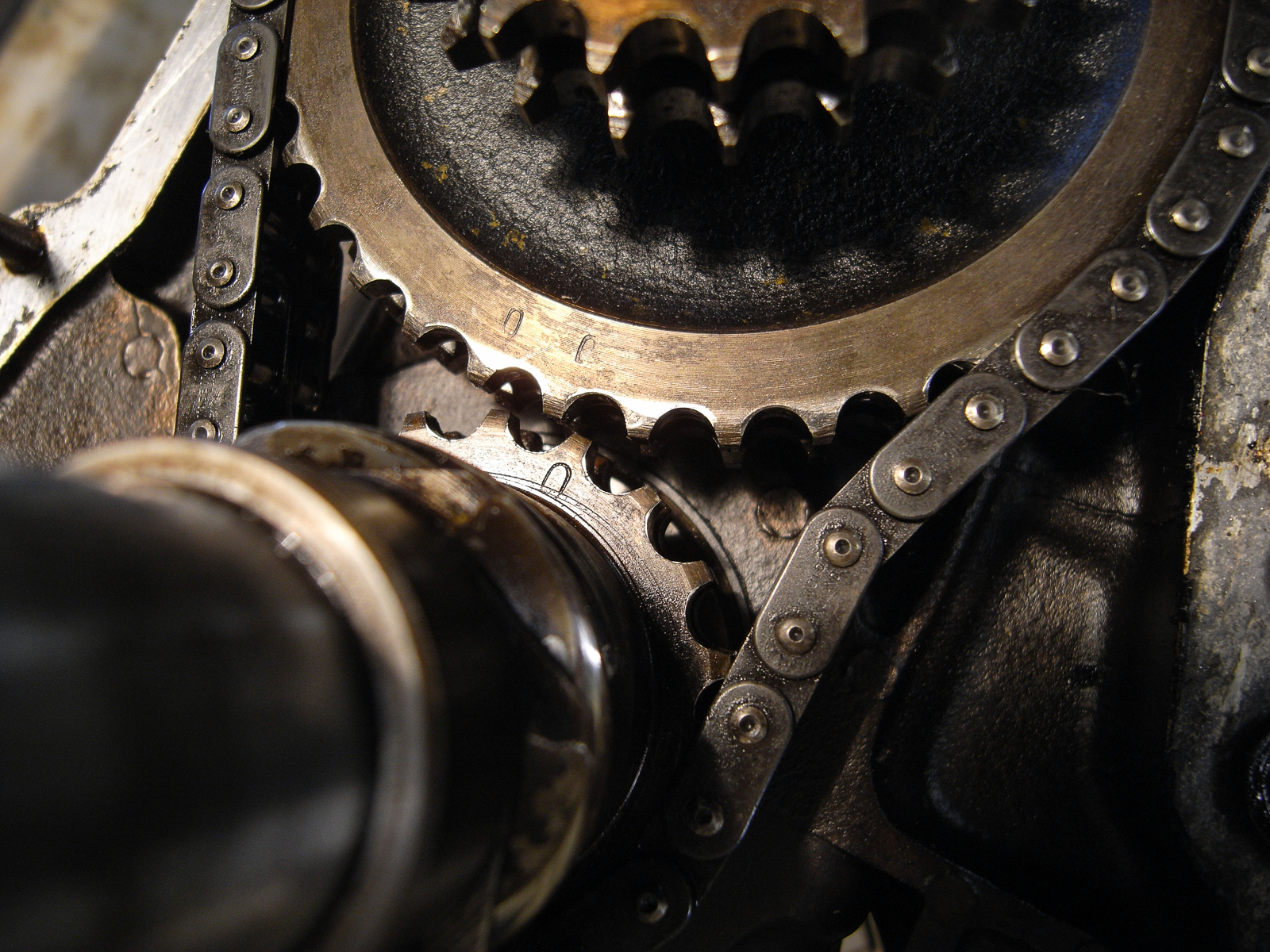

          Nja, jag känner mig inte riktigt till freds med glappet, har kollat lite djupare nu. Så här ser det ut:
          Drar vi sen ut kedjan åt andra hållet så mäter jag upp slacket till 14mm.. Jag har nu ställt veven med kolv 1 och 4 i topp, skall märkningen sammanfalla på detta sätt då? Jag kan i detta läge rotera mellanhjulet ca 1mm åt vardera hållet mätt på kuggtopparna som möts, dvs tot 2mm.
          Vidare så håller axeltappen för mellanhjulet måttet 20,63mm och hålet i bronsbussningen i kåpan 20,68mm (verkar för mig lite udda mått om vi pratar mm-standard) det glappar lite mellan axel/hål men förmodligen ok?
          //Björn

            jag håller med om att kedjeslacket ser lite mesta laget, du kan dra ut kedja och dreven i ett paket och då går det lirka isär kedjan från dreven. med kedjan lös är det enklare att bedöma kedjans slitage.
            min erfarenhet startar med nordmotorna från 70 talet, det kan skilja på dom tillverkade på 60 talet. rolig kuriosa är hur lika allt fortsatte ända till 1998 då sista TS 8v gjordes.

            Tack Benny!
            Trodde det var knöligare att få bort kedjan, nästar så man rodnar när man såg hur enkelt det var (verkstadshandbok är på väg)
            Jo, länkarna var allt bra glappa, likaså kamkedjan, blir till att byta bägge. Undrar om mätarställningen 7600mil stämmer.. Kanske hårt körd?
