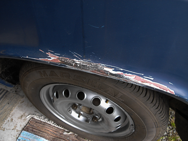

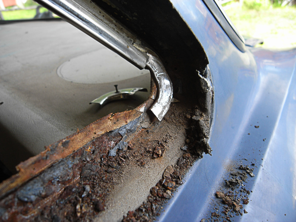

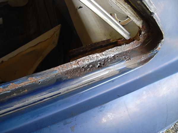

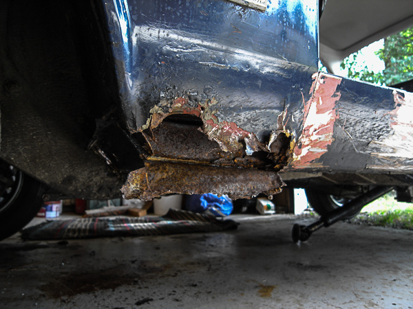

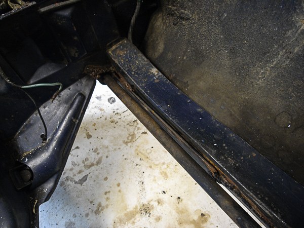

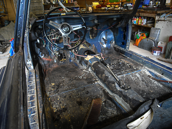

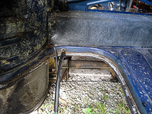

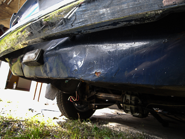

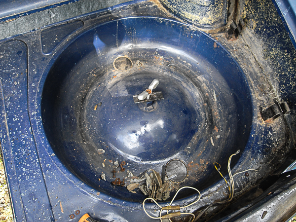

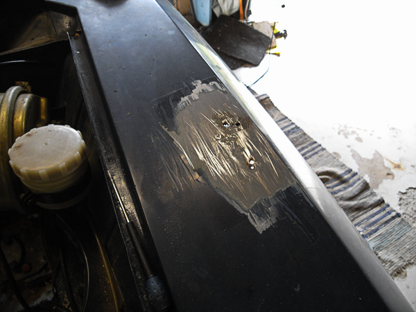

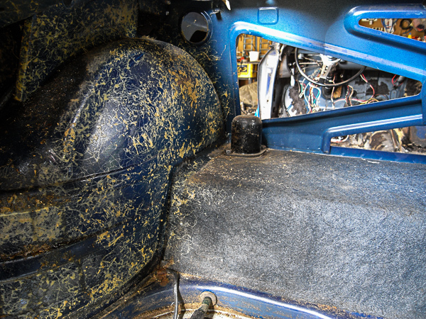

          Jo, i avvaktan på verkstadshandbok har jag plockat ner det mesta av inredningen och letat rost. Det var inte så svårt att hitta
          “Vi vill varna känsliga tittare för starka bilder”
          Vä sida vid A-stolpe (klassiker!)
          Sidoruta Vä sida (klassiker!)
          Lite bättre när man fick borsta bort det värsta..
          En hel del lagningar gjorda sen tidigare som måste göras om + lite nya hål.. (klassiker)
          Krängningshämmare fram, fäste vä borta.. svetsad direkt i ny L-balk..
          Buckligt och rostigt..
          Gamla lagningar på skärmkanter (tennspacklat)
          Hål efter backspeglar
          Sen finns det faktiskt några hyfsade bilder också
          Inga skador bakom fram- och bak-ruta
          Dörrar hela och fina
          Huv och baklucka ok
          Kommer jag att orka…
          //Björn

          Det där ser ju inte omöjligt rostigt ut. Med lite ork och framförallt vilja så fixar man det nog.
          Men det gäller att intresset finns, för när man hållit på och renoverat eller bytt det mesta under ett par vintrar utan att bilen blivit klar så är det jäkligt lätt att glöden börjar avta.

          Blir förmodligen så att jag kommer att ta professionell hjälp av bilplåtslagare för rostlagningarna. Tror det kan vara lönt på sikt att få det riktigt gjort.
          //Björn

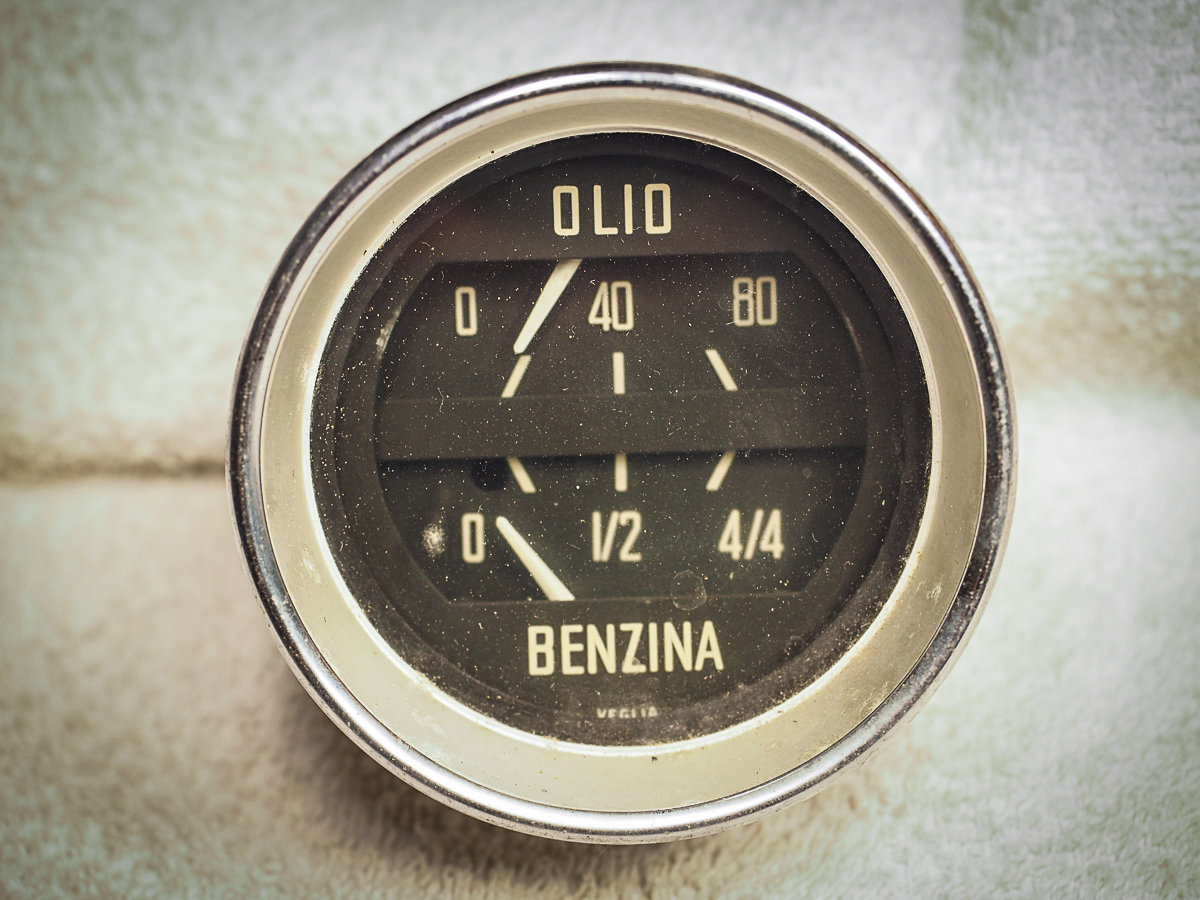

          Tänkte jag skulle testa om det är möjligt att snygga till instrumenten.
          Här var det dammigt och fläckigt värre bakom glaset

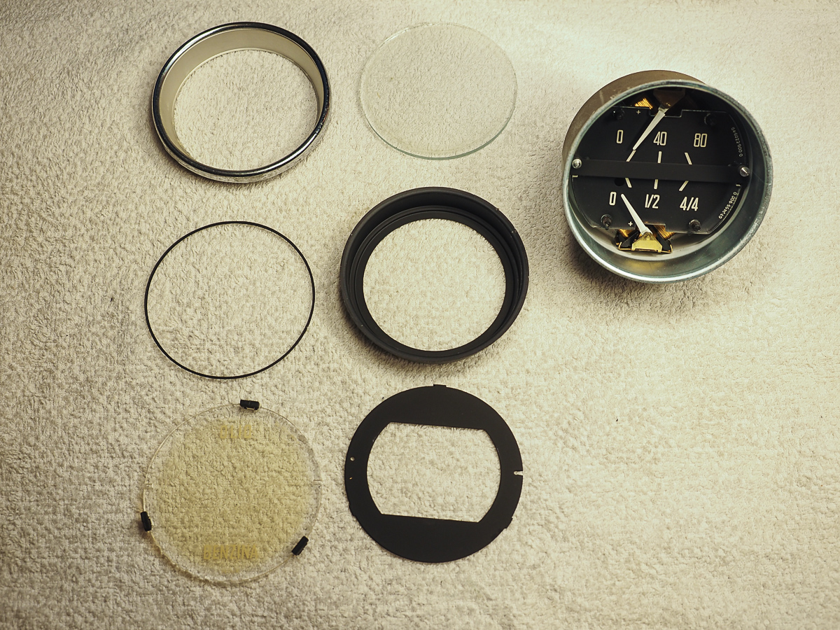

          Gjorde ett försök att demontera, lite puligt att bocka upp flikarna på baksidan, men det går om man är försiktig.
          Så har ser det ut demonterat:
          Dessvärre är inte alla skivor i glas, utan den inre som är märkt med “OLIO” resp “BENZINA” är i plast som dessvärre gulnat..

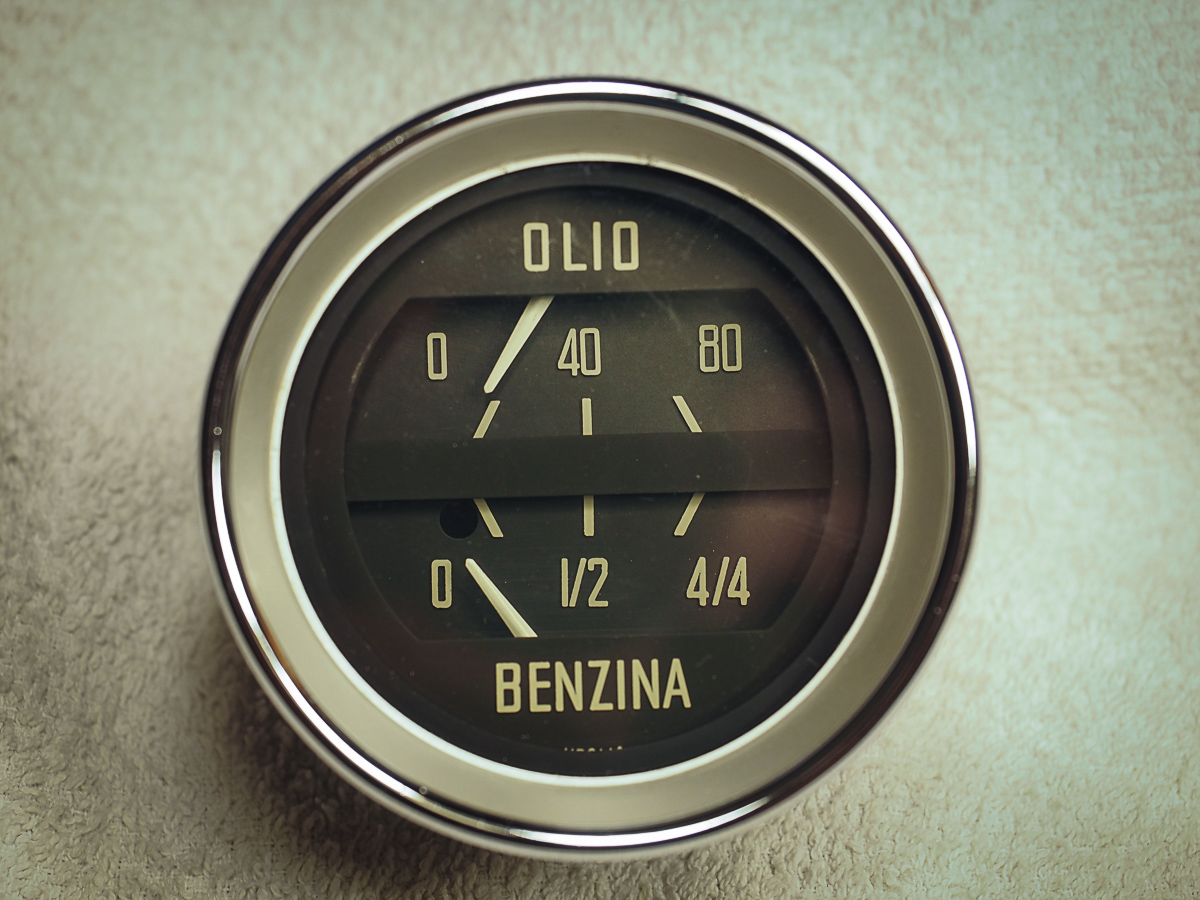

          Men så här blev slutresultatet:
          Får duga. Sen är det väl bara att fortsätta med dom andra instrumenten

          Gulnad plast borde ju gå att våtslioa och polera upp igen tills den blir som ny. Prova lite försiktigt
          #48456
            Till min alfetta fick jag nya gjorda i tunt glas hos en glasmästare. Fungerade bra i många år!
            #48457
            Nja, kruxet är att på den gulnade plastskivan så sitter även dekalerna med märkningarna, se bilden med alla delarna.
            //Björn

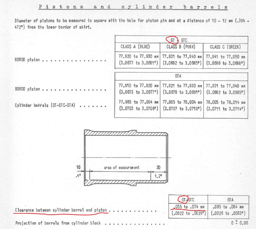

            Nu har jag fått lite referensdokumentation gällande spel mellan cylinder-kolv.
            “Giulia Sprint GT,  Technical characteristics and principal inspection specifications”
            Kan det här stämma?
            Verkar som spelet får vara max 0,074mm, är det rätt tolkat?? DVS knappt 1/10-dels mm..
            Vad innebär dom olika klasserna, class A,B resp C på kolvarna?
            Nån som har annan referensdokumentation för 00502 motorn?
            //Björn
