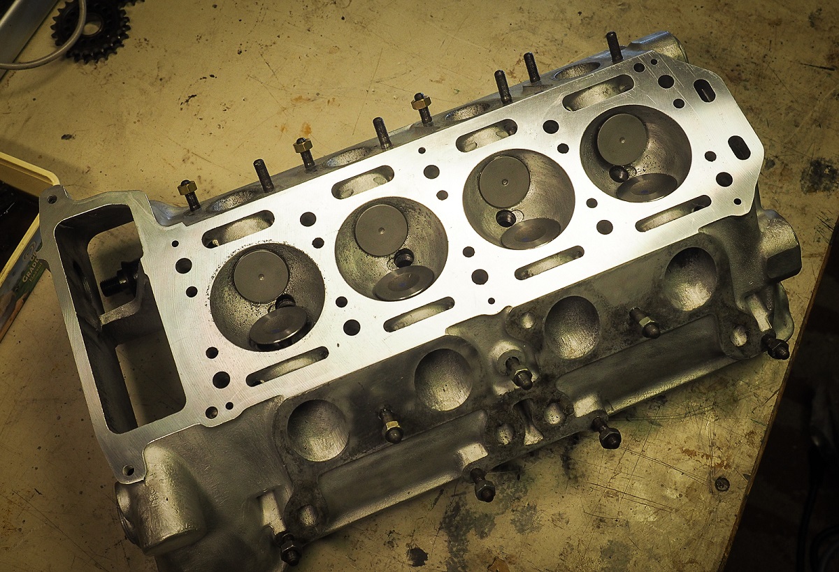

      Hallå,

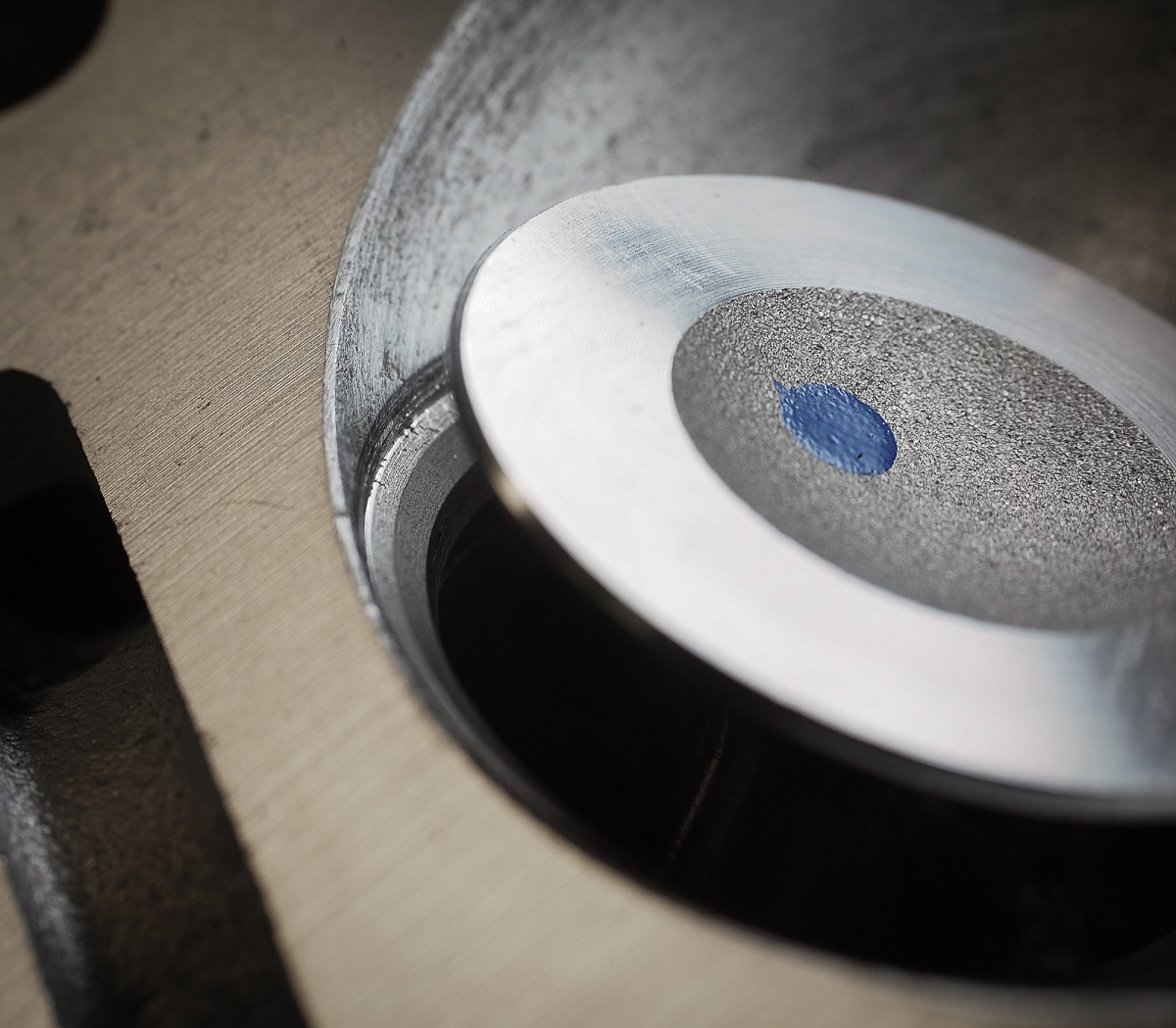

      Dags för en rapport gällande motorrenoveringen.
      Har nu fått tillbaka toppen från MotorMekano i Nyköping.
      Mirafrästa ventilsäten, nya insugsventiler, nya styrningar (+tätningar på insugsida), planfräst. Toppenjobb
      Här en närbild på sätena, betydligt trevligare mot tidigare

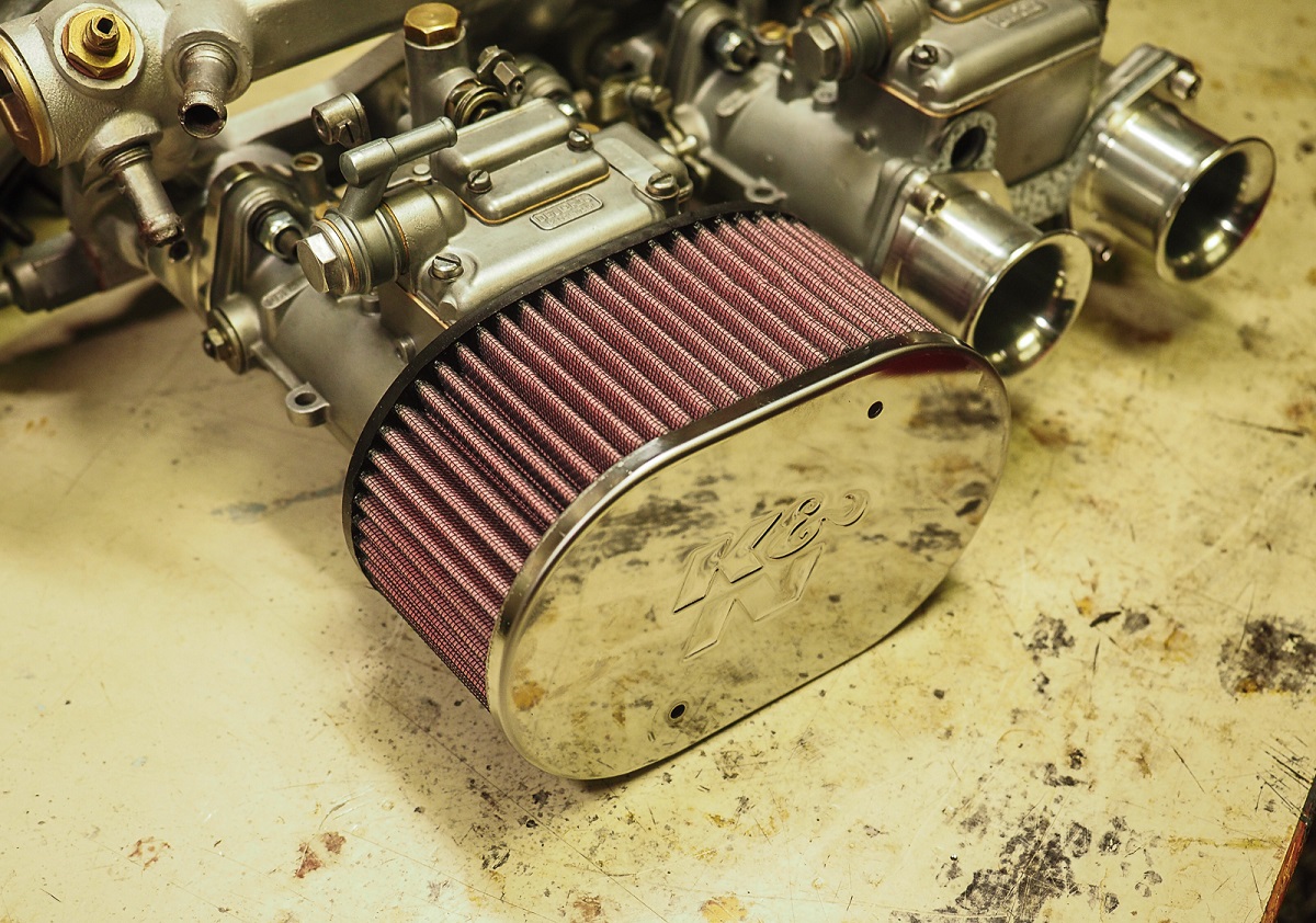

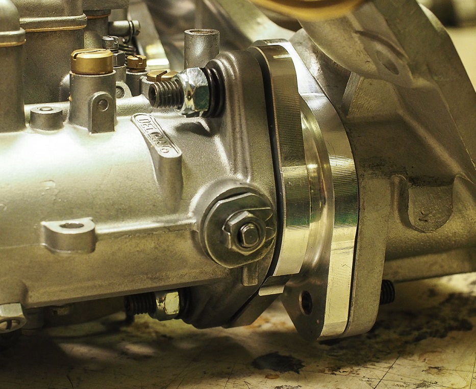

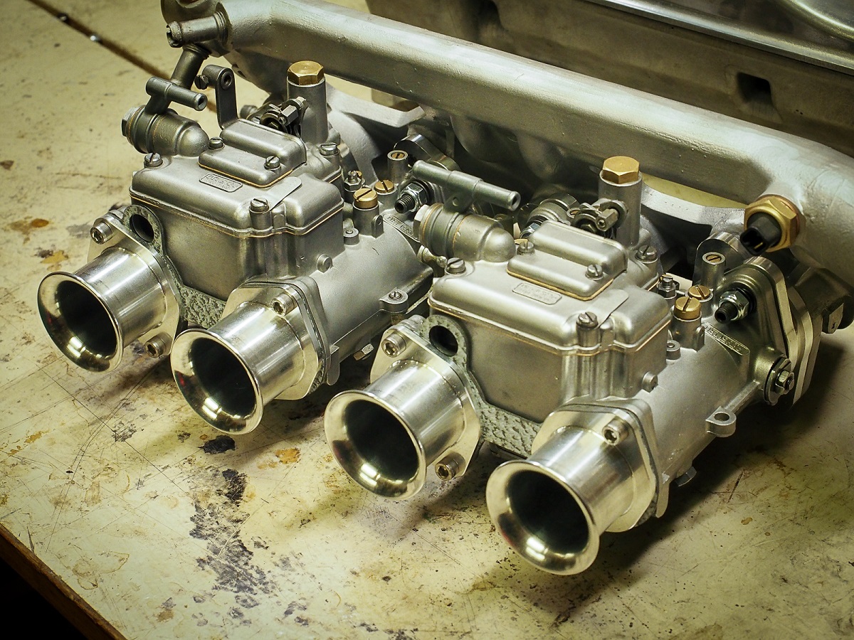

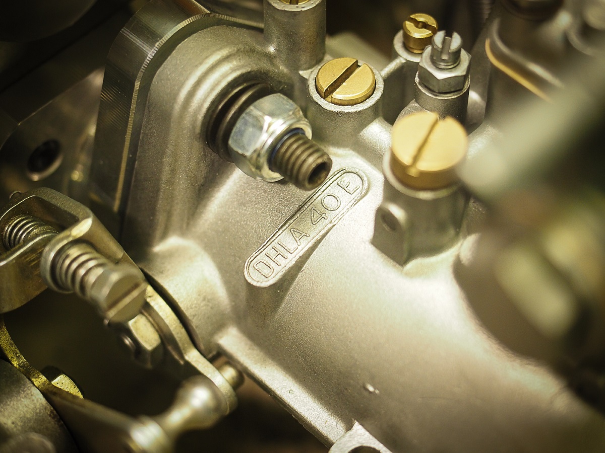

      Har även jobbat lite med förgasarna, nya packningar och nålventiler. Men är det någon som har koll på när Dellorto introducerades på 105:orna, kan dom verkligen ha varit monterade från fabrik redan -65?
      Sen blev “insugsgummina” ersatta av dessa (avvibrerade med O-ring + special fjäderbricka):
      ..till vardags får K&N-filter åka på:

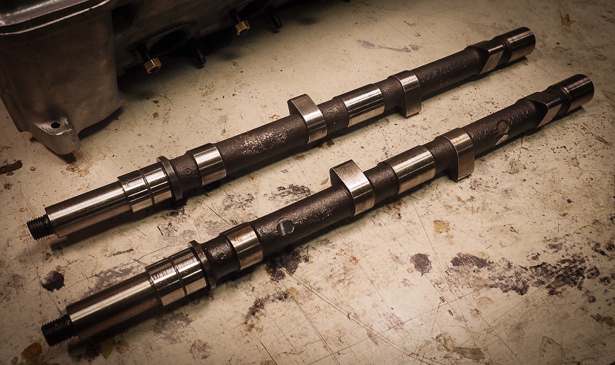

      Har även fått tag på nya kammar, insug 10548 03 200 51 (lyft 11.04)  resp  avgas 10548 03 200 01 (lyft 10.2)
      http://scuderiagiallo.com/FourCylinderCams.htm
      Slut på rapport för den här gången, (det är kul med glasbläster)

        Kul tråd! Jag har roligare kammar till salu om du skulle vara sugen, sen sitter dina bränslebanjos fel, du får aldrig av locken till munstyckena om du monterar dem i den där vinkeln!
        #48485
        Inlägg av Björn Ek på 2015-12-02 14:57
        Roligt att du uppskattar tråden, alltid kul med respons
        Lovar att vrida till banjosarna innan uppstart, tack för tipset! Nuvarande kammar får nog duga till att börja med..
        Ingen som sitter på mer kunskap gällande Dellortos intåg i Alfamodellerna?
        #48486
        Jan Andersson
          Alfa har genom åren, 60-80-tal, haft 3 olika leverantörer av förgasare. Weber, Dellorto och Solex. Efter 1975 har DellOrto varit klart dominerande. Kan ej minnas att jag sett Dellorto på någon 60-talare eller tidig 70-talare. Enligt AUtobooks Workshoop manual så verkar inte 1600 GT (Giulia Sprint) varit utrustad med Dellorto utan den finns endast beskriven med Weber och Solex. Vilka förgasare bilarna varit bestyckade med kan säker också ha skiftat  mellan olika marknader. Många bilar har också fått sina fögasare utbytta av en eller annan anledning.

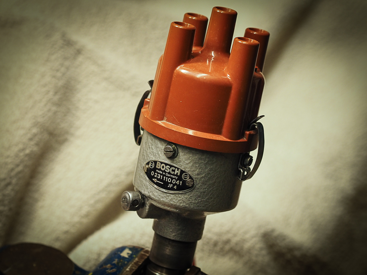

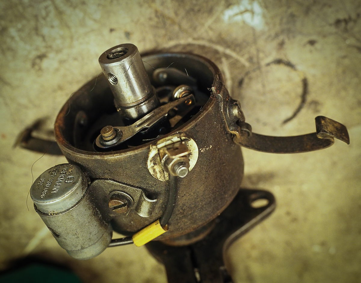

          Har gett fördelaren en uppfräschning, rent mekaniskt var den i toppskick inget som helst glapp i lager etc.
          Dock blev det uppgradering till nyare “brytarteknik”
          Först en “före”-bild:
          Sen “efter”..

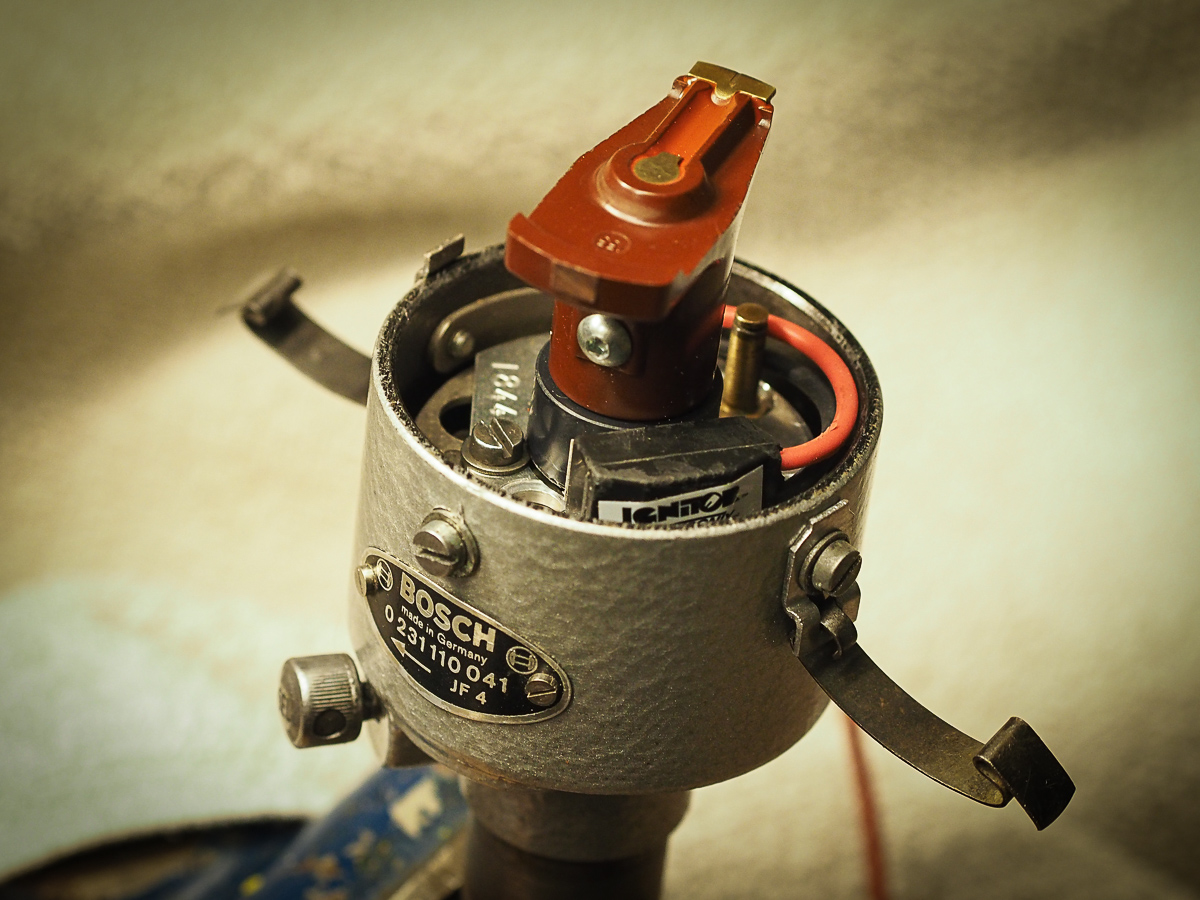

          Sen kommer en bild som visar nya Pertronix modulen.
          Plattan passade perfekt, men den cylindriska svarta magnetgivaren under rotorn krävde justering..
          Rotorn till gamla Bosch-fördelaren är skruvad med en M4-skruv som då ger ett bestämt axiellt läge. Mellanrummet ner till bottenplattan blir då för snålt för magnetgivaren, fick korta den någon mm för att få tillräckligt med plats för fri rotation.

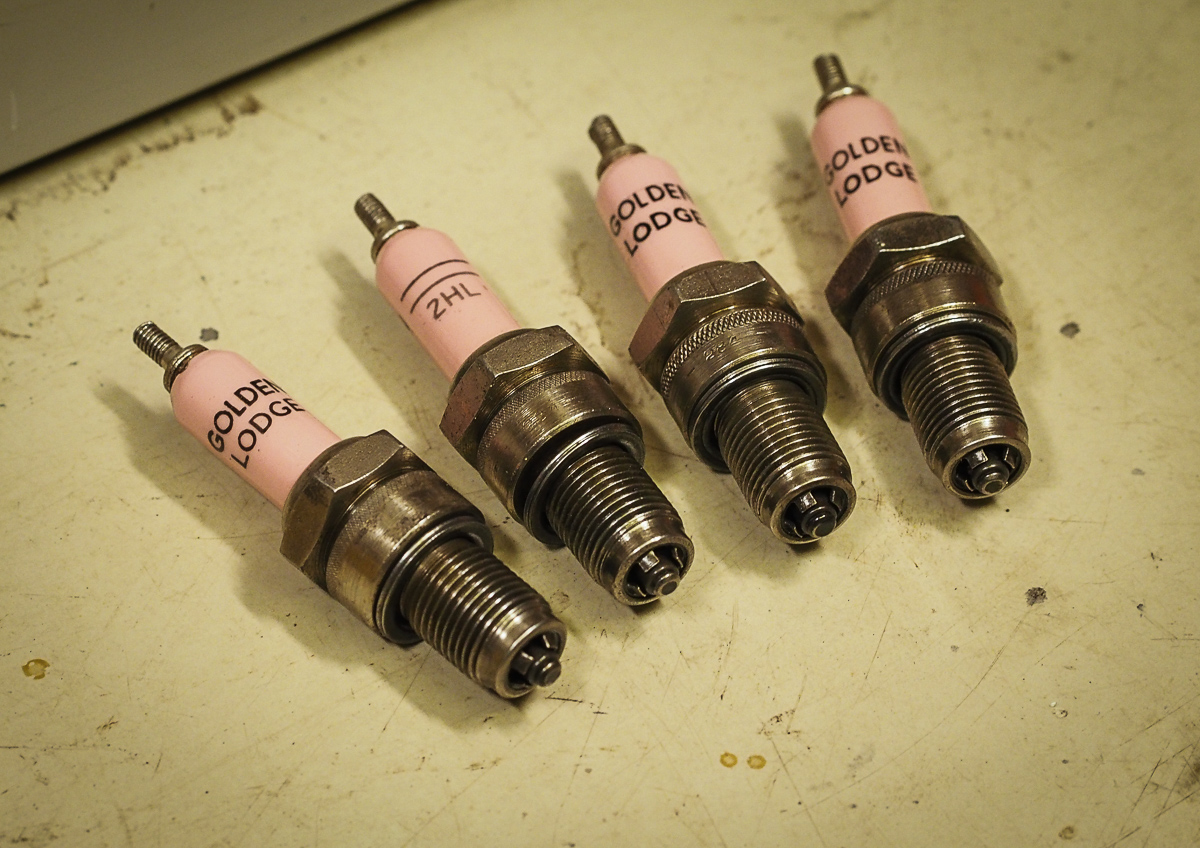

          Sen fick dom gamla Lodge stiften sig en omgång, tror säkert att dom är värda att testa trots sina drygt 30år
          #48488
          Hade samma bekymmer med min ignitor men jag kapade lite av plasten längst ner på rotorn istället. Synd att de har missat en sådan detalj men det är ju i alla fall lätt och billigt att åtgärda.

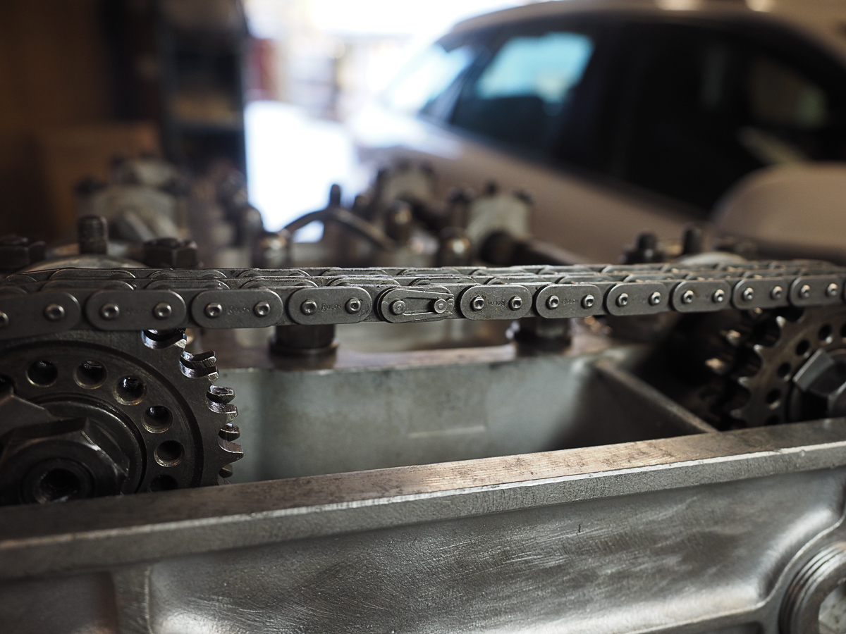

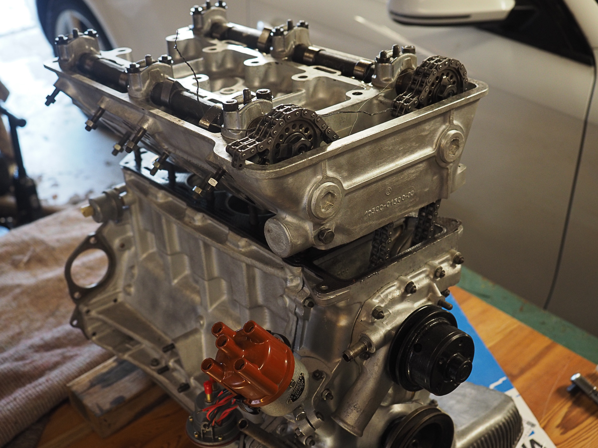

          Drar ihop sig till slutmontering, lite pirrigt  att få på toppen/kamkedja ensam, men gick utan problem
          Men hur är det nu med riktningen på kedjelåset (satt monterad så på den gamla kedjan) ser det rätt ut ?
          Finns väl en regel om kedjelås att “fisken” skall simma i rotationsriktningen.
          #48490
          Din magkänsla är korrekt, i min värld ska den där låsmojängen (teknisk term) vändas åt andra hållet.
          #48491
          Jo, jag har precis vänt på den. Fick som grabb lära mig att fisken skall simma i rotationsriktningen, det har funkat i alla tider från cykel/moppe/mc och  kamkedjor till andra motorer.
