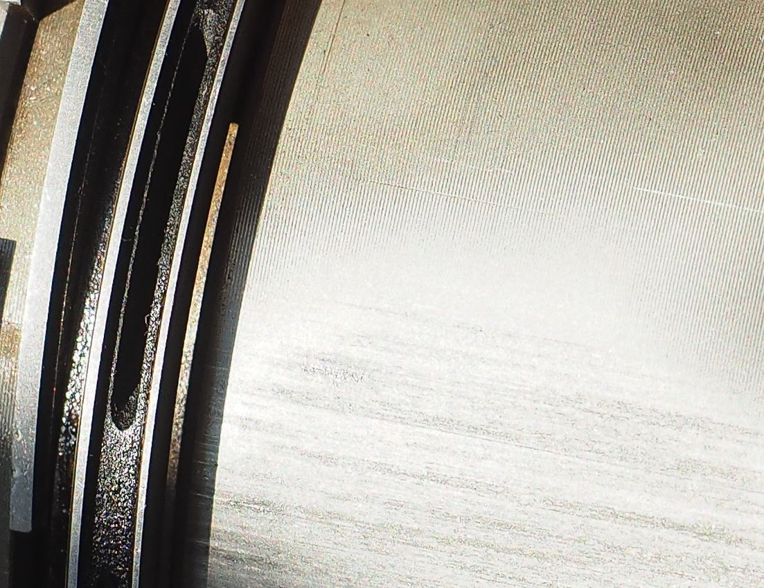

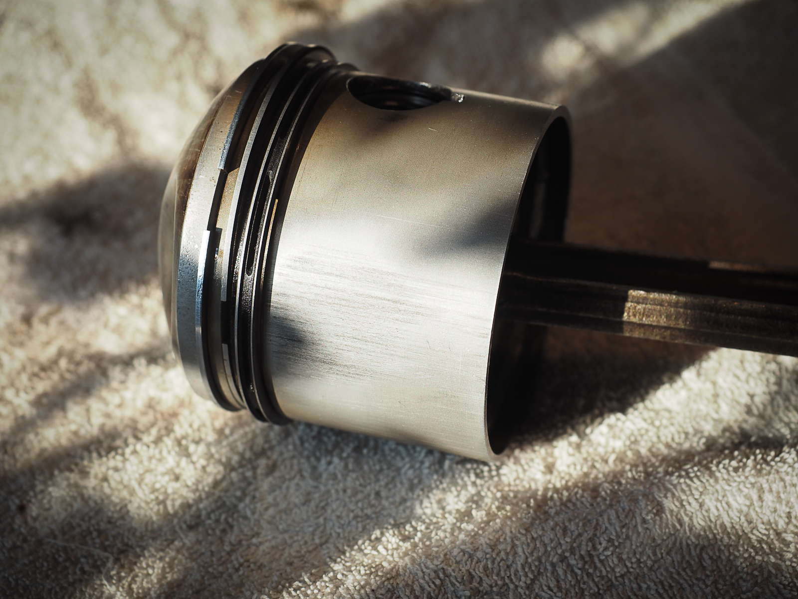

          Hallå,
          Fick en stund över och plockade ut kolvarna, ser nog positivt ut.
          Samtliga mäter bra, och visst är det som många säger att formen är lite konvex/äggformad. Som jag tolkat det skall man mäta en bit upp från kolvens nedre kant, 90 grader vridet mot kolvbulten, där är den som tjockast. Slitaget endast några få hundradelar, dom tunna spåren efter svarvningen finns kvar, syns på den förstorade bilden. Däremot har alla fyra “märken” på insugssidan som tyder på att oljefilmen brustit(?). Inga djupa märken knappt kännbara och inget syns i fodren, man kan till och med se kryssmönstret efter originalborrningen. Kolvarna fabrikat Mahle, känns betryggande. Men nya kolvringar är beställda tillsammans med lager, kamkedjor, packningssats etc.
          V44 är det ju höstlov från skolan så då blir det tid för lite mekjobb

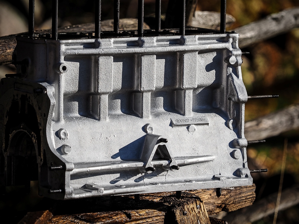

          Har nu fått fart på nya kompressorn och testat lite med sodablästring

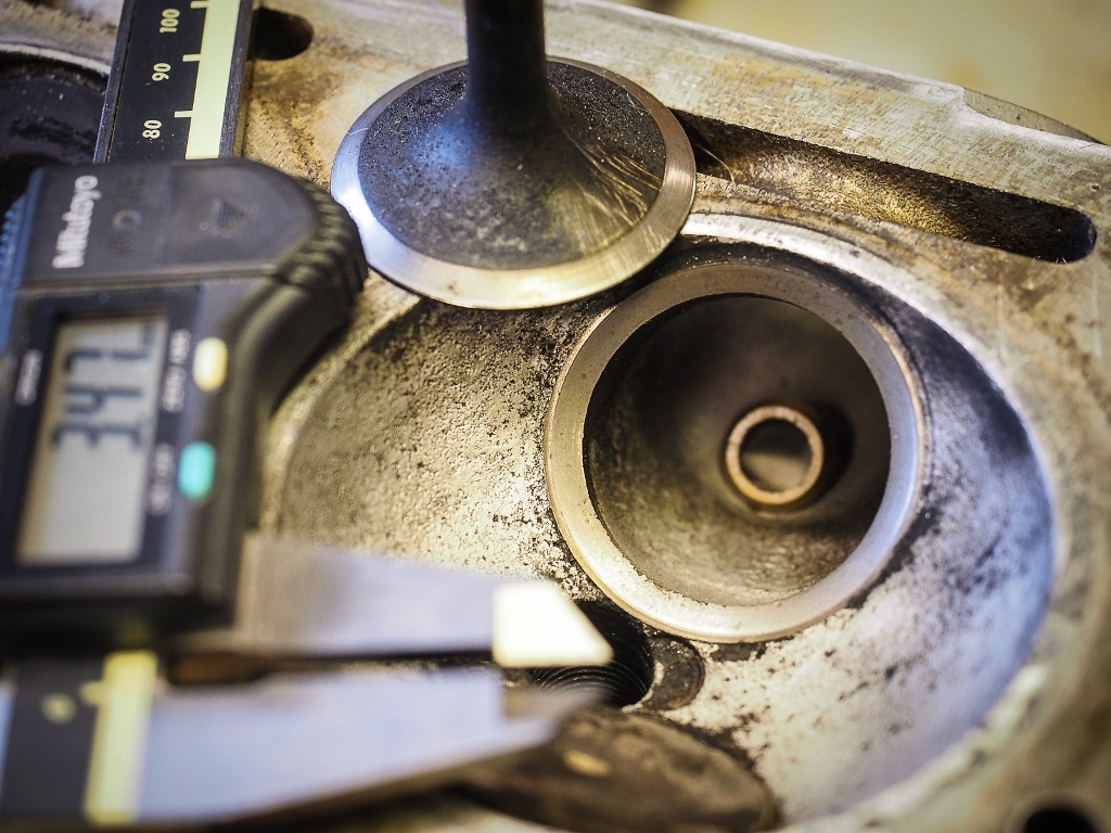

          ..har också pillat ut en insugsventil för inspektion.
          Verkar inte anliggningsytan på sätet väl stort, mäter bredden till ca 3,5mm
          Skall inte ett idealt säte ha två ytor med olika vinklar, men kanske är lite overkill för en “standard”-motor?
          Skall man nöja sig med att slipa in med bara slippasta, eller…?

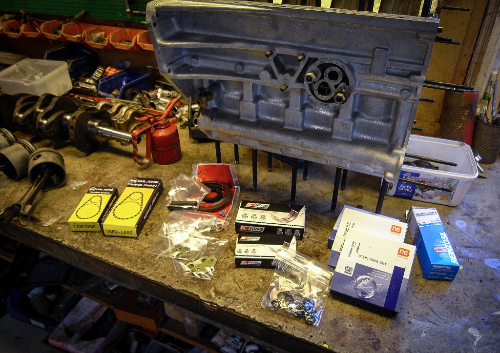

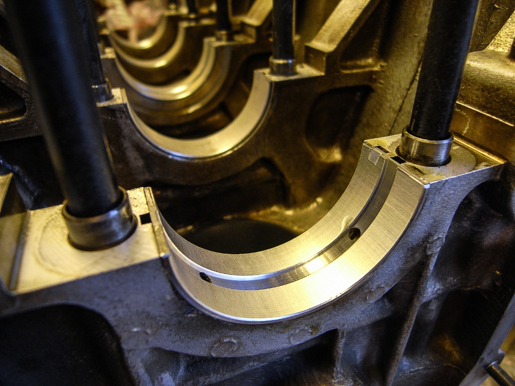

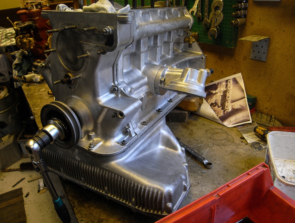

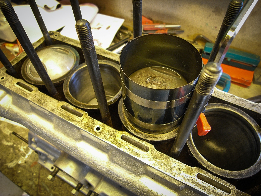

          Dags för lite uppdatering efter veckans motormontage. Fick delar från Tyskland, Alfa-Service, tycker dom har bra priser och snabb leverans.
          Toppen är inlämnad för ventilslipning och generell översyn, blir förmodligen klar om två veckor.
          Dellorto-förgasarna håller på och snyggas till, har beställt renoveringssats från Eurocarb samt även små trattar och K&N filter.
          Lagerbyte och kamkedjor
          Byte av kolvringar, honade cylindrarna:
          ..och så här är status just nu:
          //Björn

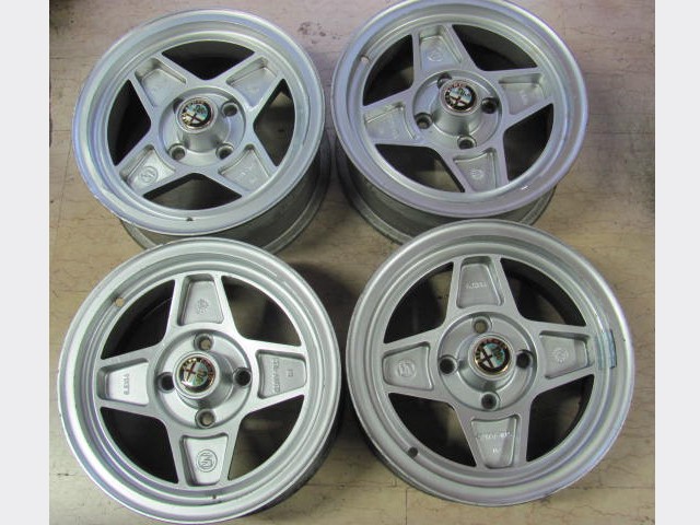

          Hallå,
          Har en omgång StilAuto 6,5×14 på väg hem från Italien.
          Vilken däcksdimension kan den här ha, 185/70R14, eller vad tror ni?
          #48476
          grymt snygga StilAutofälgar måste jag säga. Snyggare än GTAreplikorna som alla vill ha nuförtiden. 185×65 däck tror jag det är på bilen. Fotot ovan är från bergen i närheten av Brecia i samband med MilleMiglia 2011.//Classe
