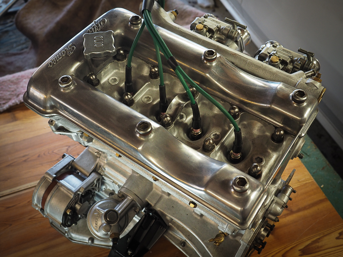

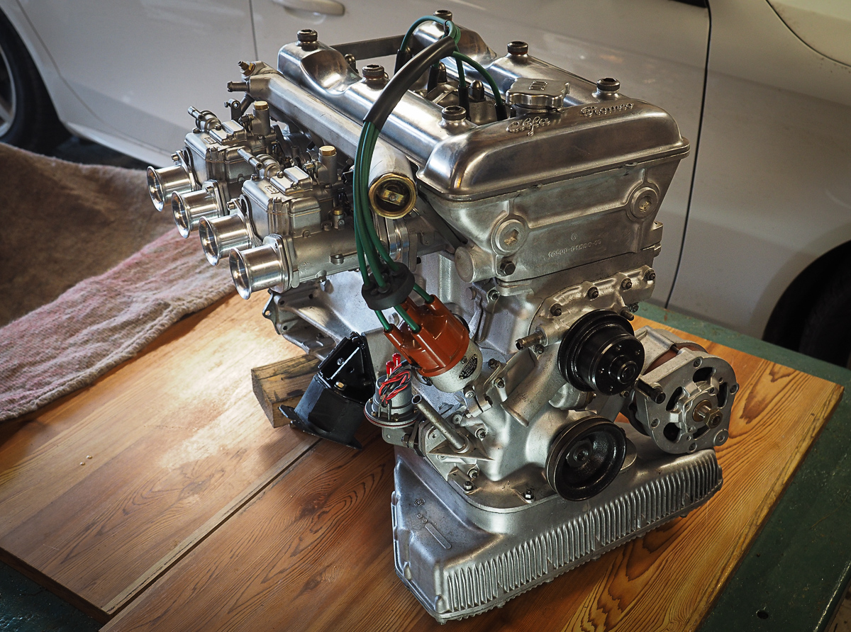

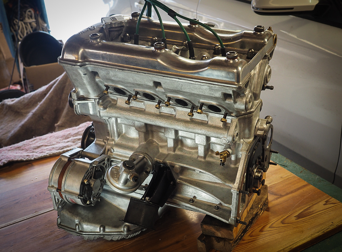

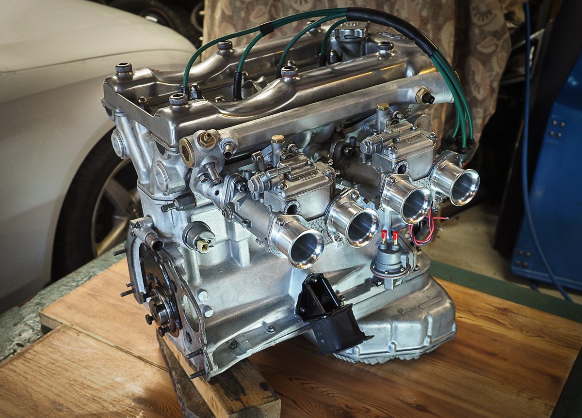

    Då var slutmonteringen i stort sett klar. Synpunkter på ev. felaktigheter mottages tacksamt (bl.a tändkabelsatsen skall kompletteras med rätta gummimuffar till fördelarlocket).
    Gott Nytt År på er alla

    Vad har du använt för att få motorn så ren?
    #48494
    Inlägg av Fredrik Assarsson på 2015-12-30 14:38
    Sodablästring. Gör effektivt rent, sen spolar man av med högtryckssprutan, därefter får man lätta upp den gråmatta ytan med typ Svinto.
    Förgasarna är glasblästrade, blir riktigt fint. Användbart även till mindre stålprylar. (men akta förzinkade prylar, där funkar istället sodan bra)
    (Ventilkåpan är lite mer jobb med… Mycket efterpolering med Autosol. Putsa, putsa, pusta lite, sen mer putsa, putsa….)
    That’s the shit
