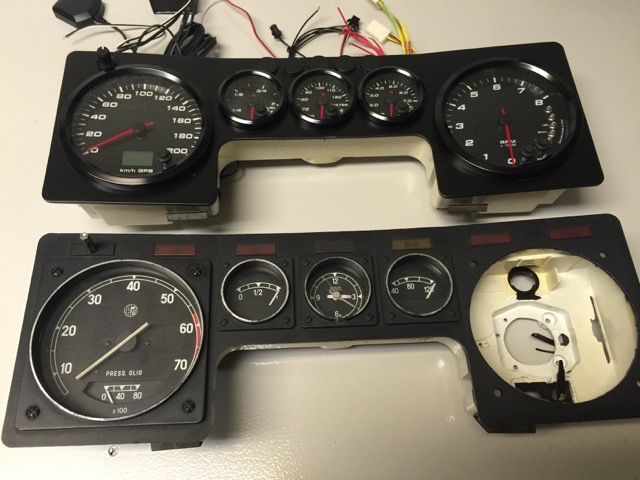

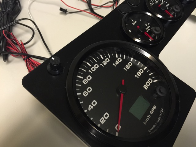

      Ny ratt för ljusstyrkan. Den gamla gick från osynligt ljus till sjukt svagt ljus. Den nya bär gå från svagt till starkt.
      Jämförelse med den gamla

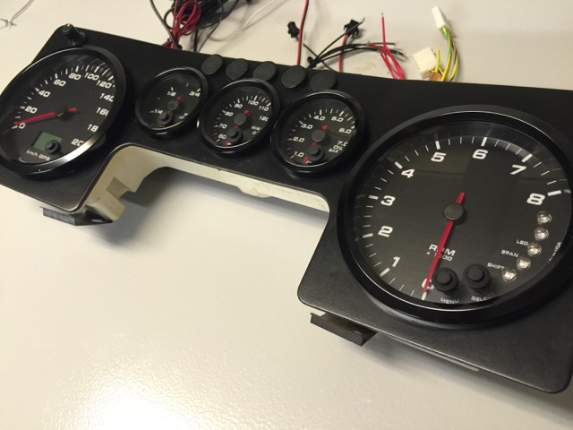

        Snyggt! Men jag blir bekymrad att du tagit bort klockan…..! Hur tänkte du nu?
        #45237
          Shit, det har du rätt i! Får börja om från början!
          #45238
            Björn, kika på dina läckra mätare….Jag måste nog köpa sådana med känns det som !
            Men varför har du inte vridit varvräknaren så du får max varvtal när nålen står rakt upp? Helt ärligt tillför det lite racefeeling – å andra sidan som ingenjör vill man absolut ha det som du monterat mätarna nu!
            Fasen vad svårt det blev….vi får prata om det på onsdag afton !
            #45239
              Låter som en perfekt diskussion för onsdagen! Lite kort så är ju min bil lite av en hybrid, hälften café-räser och 90 procent räserbil. Eftersom jag valt att montera alla instrument i orginalposition kändes det som naturligt att inte rejsmontera instrumenten. Hade jag singelmonterat varvräknaren i mitten hade jag sannolikt vridit den med 7 till 7,5 tusen varv rakt upp.
              #45240
              Jag tycker att du ska fixera varvräknarnålen och låta varvräknaren rotera istället. Sjukt mycket ballare!

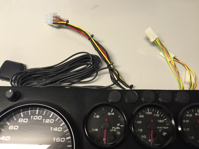

                  Sådär, då var det ett multidon på plats i bilen och på mätarhuset. I detta första niopoliga hamnade: Konstant 12v, switchad 12v, positionsljussignal som driver bakgrundsbelysning, jord, varvräknarsignal, helljusinikering, blinkerindikering, bromsindikering och övertempvarning.
                  Nästa gång kopplas det sista multidonet in som kommer hantera vattentemp, oljetryck och soppanivå. Snart framme!

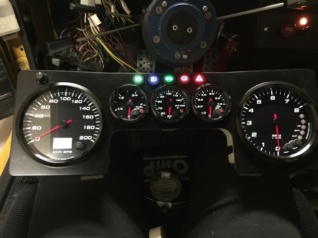

                    Testkörning…
