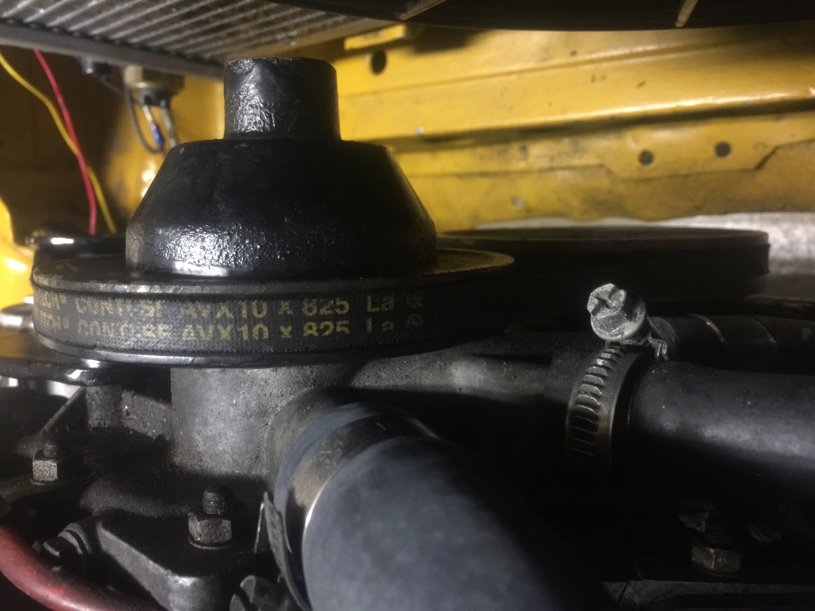

      Igår skruvade vi in det sista av det elektriska för generatorn. En provstart visade att det laddade men att remspänningen var kass. Eftersom vi redan var i ytterläge på armen som håller generatorn blev det till att skaffa en ny rem. AVX 10 825 visade det sig att orginalremmen till en tvåliters nord heter. Rotera i Västberga hade en AVX 10 800 som passade alldeles utmärkt så nu har vi laddning igen. Laddningslampan har vi rationaliserat bort eftersom startknappen tänds när det slutar ladda!

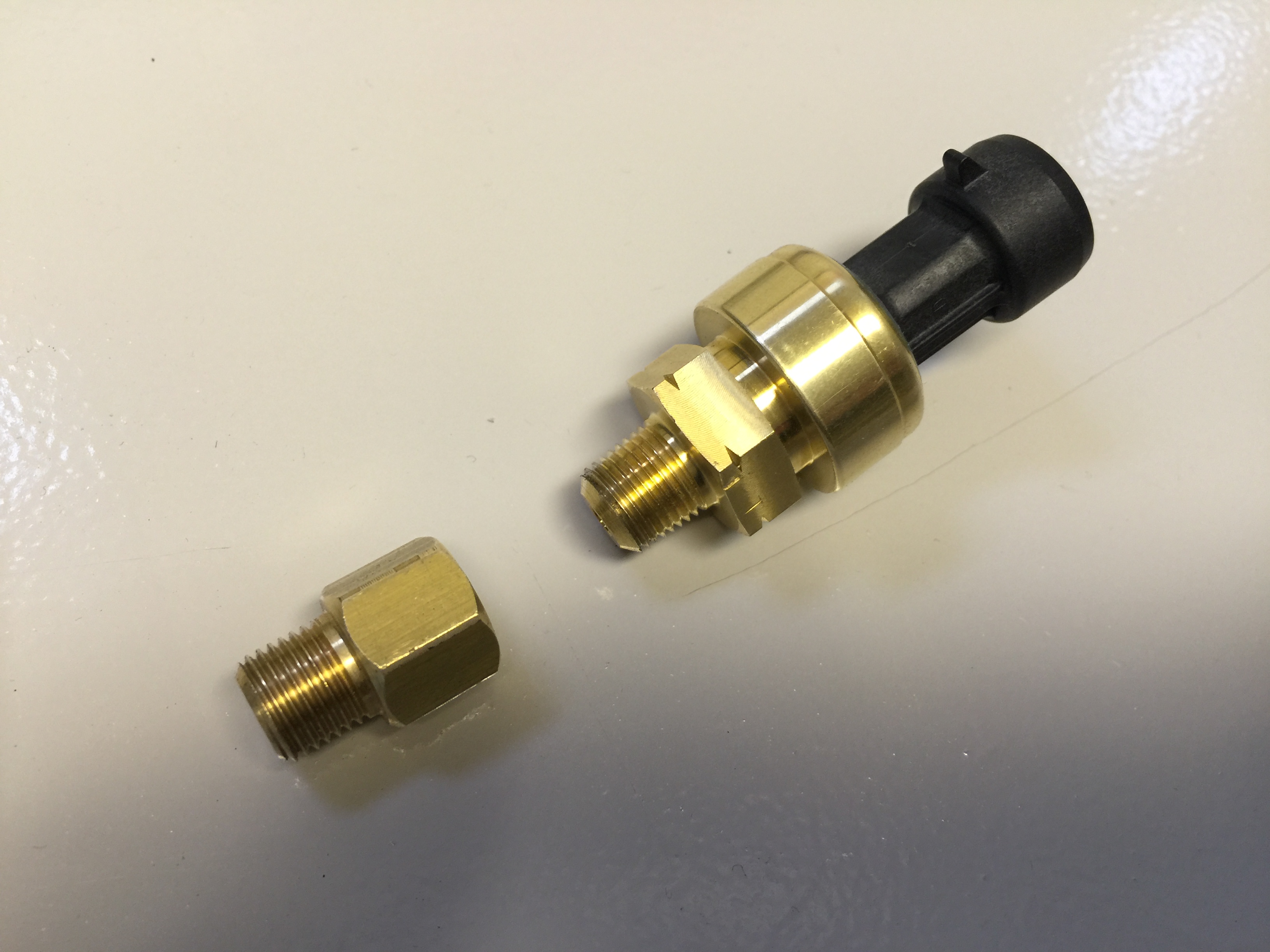

        Sen åkte jag en sväng förbi Bohab som fått in båda mina adapters, så nu är det klart att koppla in både vattentemp och oljetryck! Kul!
        Nu återstår bara värdena för tankmätaren så är mätarhusmeket klart!

          Inlägg av Björn Ek på 2015-02-24 15:07
          …Rotera i Västberga hade en AVX 10 800 som passade alldeles utmärkt så nu har vi laddning igen…

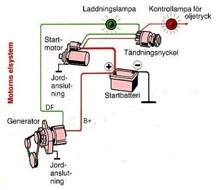

          Nu vet jag inte hur ni fixat inkopplingen för laddlampan via startknappen…
          Men vissa generatorer behöver en “knuff” via laddlampan till anslutningen baktill på generatorn för att komma igång och ladda. Kanske redan funkar så iom att startknappen tänds… Bara ett råd om nåt skulle strula.
          #45254
            Inlägg av Christer Andersson på 2015-02-24 20:27
            Ovan gäller för 99% av alla generator fram till mitten av 2000 talet.  (Sedan började CAN användas) Man måste ansluta +12 på en stift på generator, DF på bilden.  Men kan vara angiven annorlunda på andra märken.  Inte via någon startknapp utan via tändningen.
            Någon laddningslampa behövs inte (om man inte vill )  utan DF kan vara direkt ansluten till +12v via tändningen.  Funktionen med laddningslampa är att när generator börjar ladda  ger gen den +12V på DF  och då blir spänningskillnden noll Volt, strömmen slutar flöda och lampan slockar.
            Sedan när man skall stänga av motorn så är det viktigt att inte strömmen går bakvägen vida DF till tändningen, eftersom motorn ECU också drivs den vägen.  Annars fortsätter motorn gå trots att man stängt av tändningen…
            Så en diod brukar behövas med katoden vänd mot generatorsidan.
            #45255
              Jorå, alla tre sladdarna är inkopplade, vi provade först utan att koppla den till switchad 12v men då funkade det mycket riktigt inte alls.
              Nu har vi en sladd som är 15cm och bara går tillbaka till den egna plusmatningen. En sladd som går till 12v switched och en tredje som går till “laddlampan”. Sen hade vi förstås multimetern inkopplad när vi testkörde.

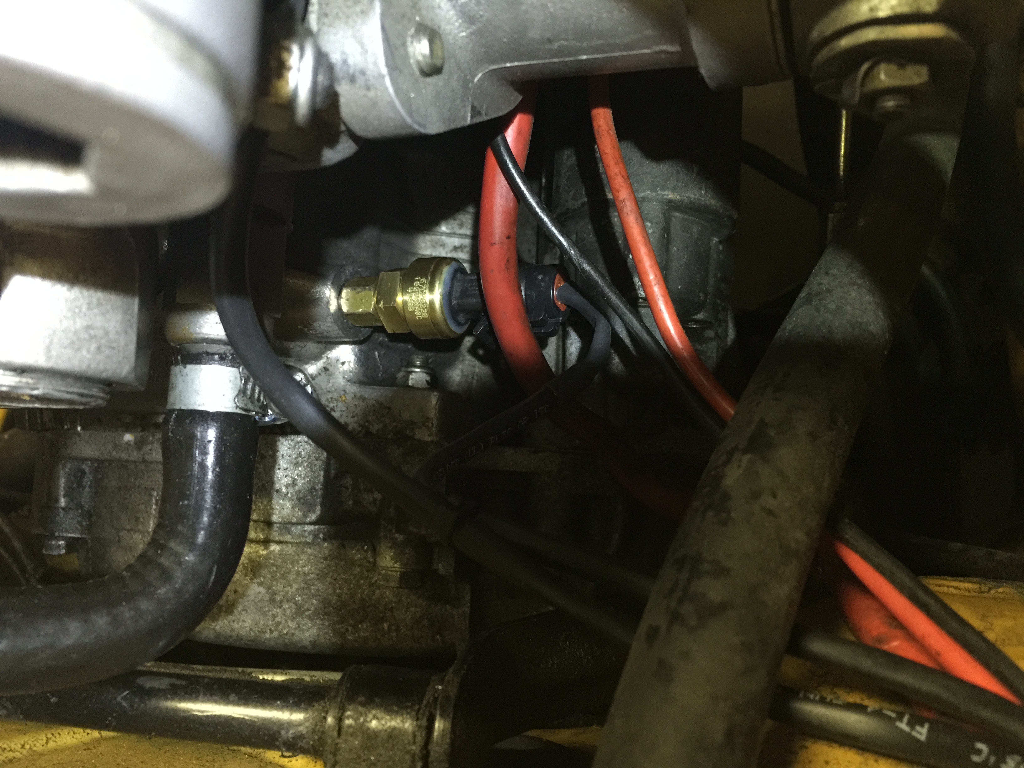

                Idag monterades Vattentempgivare och oljetrycksgivare. Mental notering, byt oljetrycksgivaren med motorn ur.

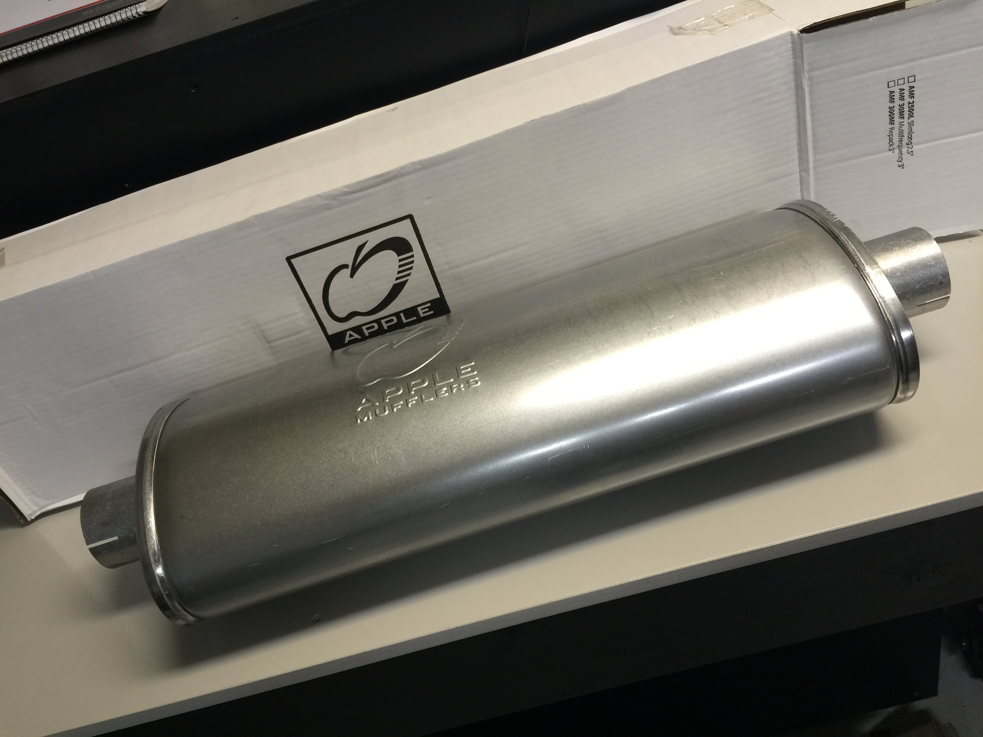

                  På lunchen åkte jag iväg till Hansen racing för att hämta en ljuddämpare från Apple racing:

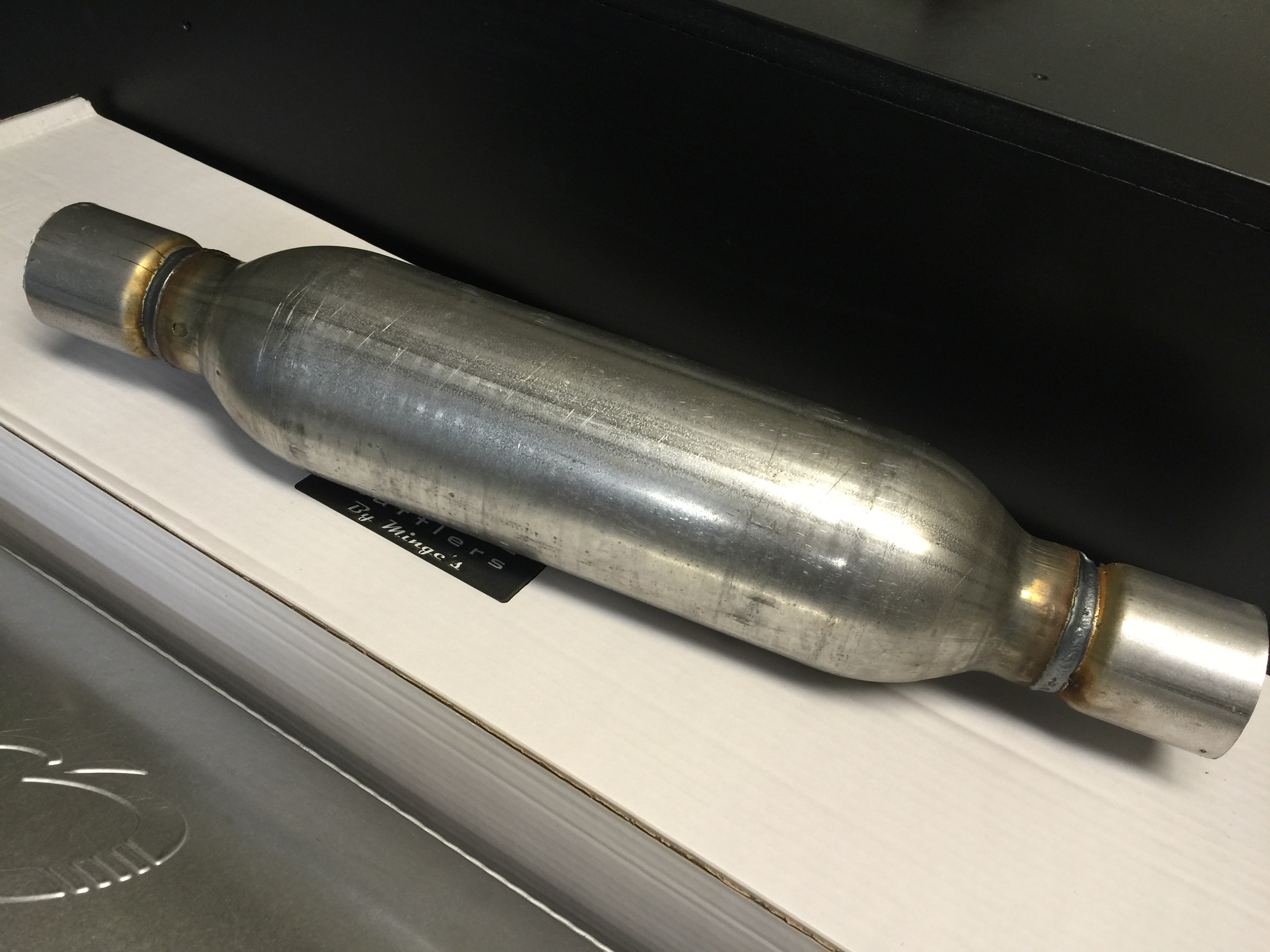

                    Och en liten ful och felkonstruerad från walker som kommer fungera efter ombyggnad…

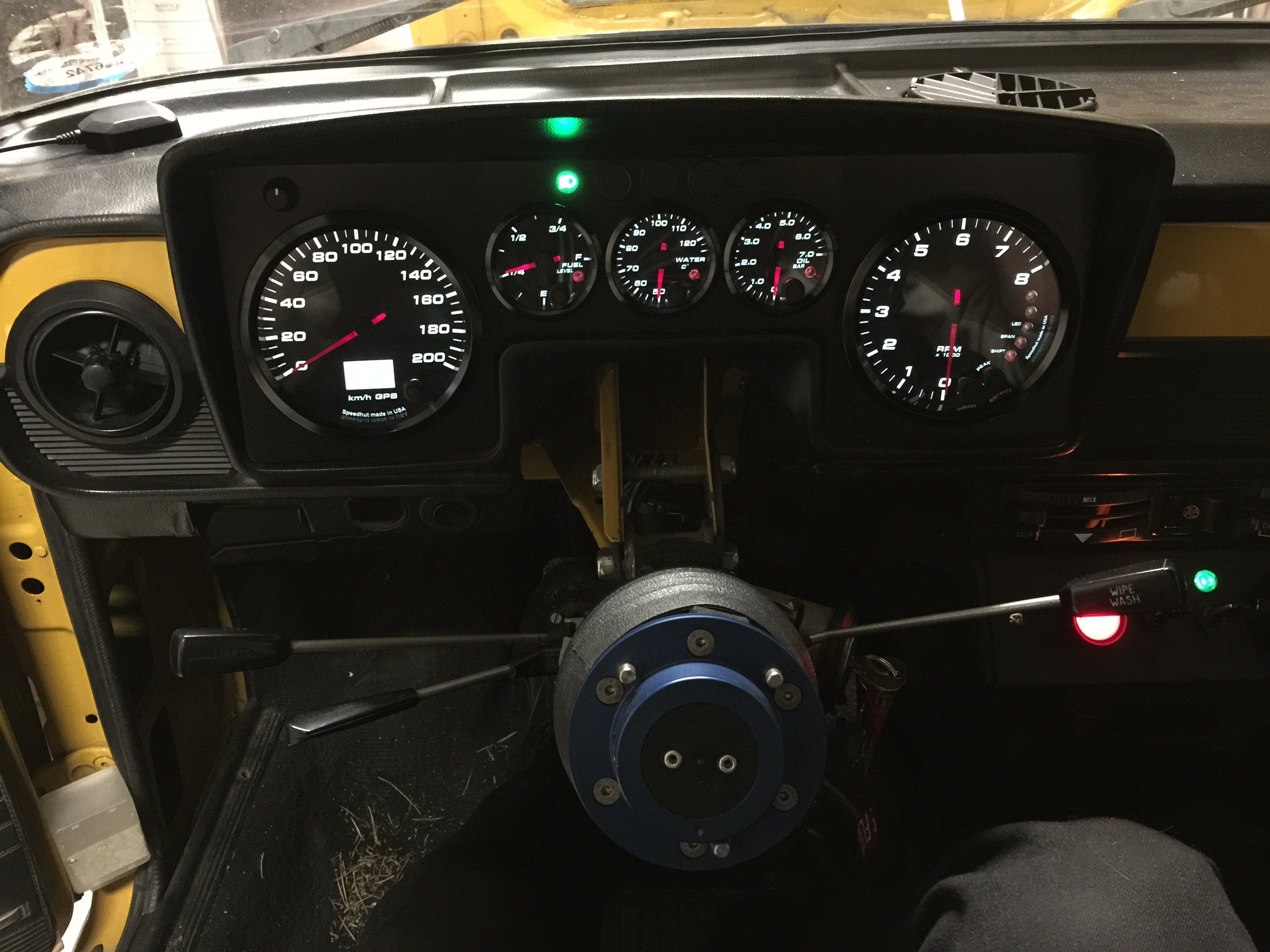

                          Sådärja, så fick jag koppla in det sista multidonet och dra fast några överblivna jordtåtar och sen var det dags!
                          #45262
                            Nu återstår bara att ställa in nivåerna för varningslamporna och klura ut om 6 bar verkligen är ett rimligt oljetryck även om motorn är kall…

                              Björn, det ser ju skitfränt ut! Grattis!
                              #45264
                                Min visar oxå högt oljetryck – Känns bra! Faktum är att min blev bättre med sedan jag fick nya ramlager förra året med!Tror nog att 6 bar är rimligt!
