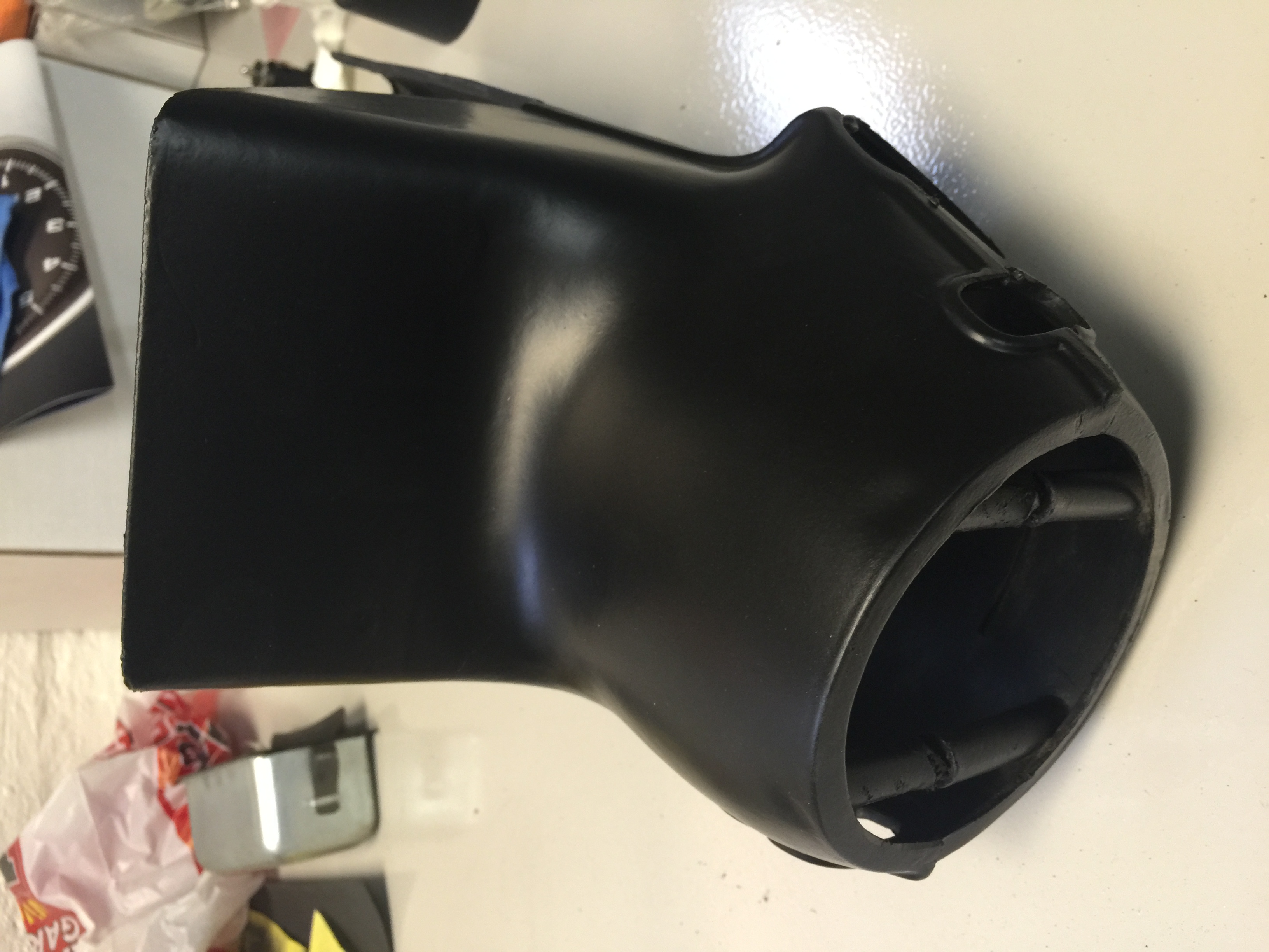

        Plastidip är ju ett ämne som är lite på tapeten just nu och när Stefan nämnde att han tänkt använda det till en grej blev jag nyfiken och åkte och köpte en burk på Autoexperten (där klubben har rabatt). Egentligen var det tänkt till Fiatens sommarfälgar men när jag såg mina rattstångskåpor till Alfettan som jag sprejat med en annan produkt kvällen innan insåg jag att jag kanske just köpt botemedlet mot det misstaget! 🙂
        Så nu har jag slipat och sprejat mina rattstångskåpor med mattsvart plastidip och preliminärt ser det lovande ut. Jag tror det här kan vara grejen för plastbaserade sjuttiotalsinredningar som traditionellt är sjukt svåra att få bra finish på.
        Rapport och bilder kommer imorgon!

        Har använt Platidipp (originalet) flertalet gånger med goda resultat. Körde det på mina sommarfälgar i 2 säsonger utan några konstigheter.
        Rekommenderar att lägga minst 3 lager för att det skall bli tillräckligt stöttåligt samt att det blir mycket lättare att få bort ju fler lager det är.

          Tack för tipsen! Det verkar som att tre lager behövs även för finishen. Jag gillar att det är lite täckande så att man kan använda det fast underarbetet inte är 1000%  Vi ses på onsdag på al Caminetto!

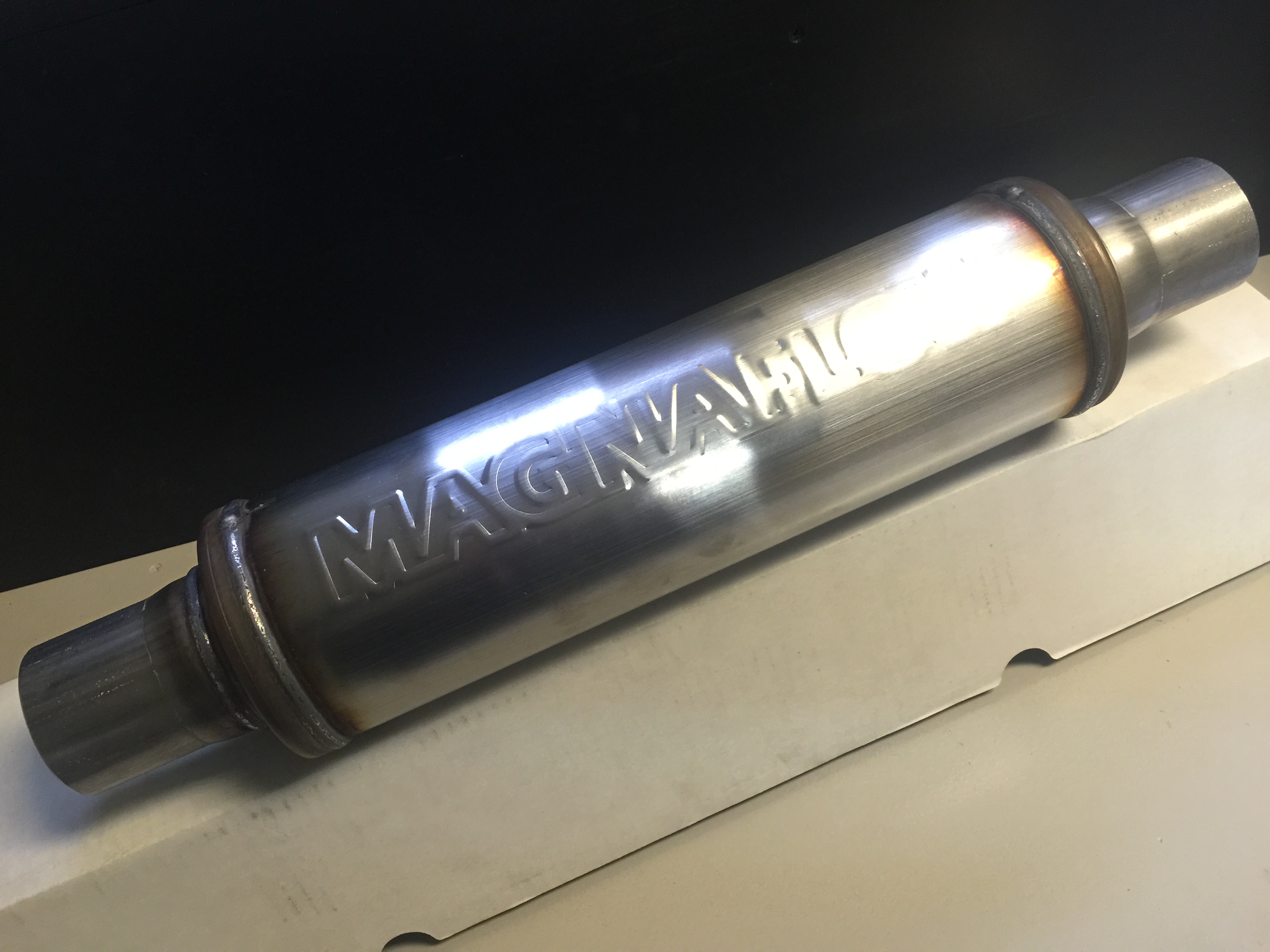

            Fick lite dåliga vibbar av den 2,25 tums walker-dämparen jag köpt och bestämde mig för att kontrollmäta. 1,9 tum lite drygt blir lite för mycket strypning så idag blev det en vända till Hansen racing för ett byte till denna Magnaflow 2,25 som egentligen är en 2,5 med mindre stosar. Det känns bättre. Imorgon körs bilen till avgasgubben för montering.

              Så, i morse lämnades Alfettan hos avgassystemet i Mariehäll för uppdatering av avgassystemet. Än har vi inte hört något men de visste inte om de skulle hinna börja idag.
              Sen åkte jag till bultjätten och köpte lite små insexor till rattstångskåpan som sprayades med plastidip tidigare och skruvade ihop den på prov. Tror det kan bli helt ok…

              Plastidip är intressant att pyssla med. Det har hållit i 4000 mil och snart tre år på taket på min 156 men det höll inte ens en sommar på baksidan av min alfettas rattekrar..
              Det verkar som att det tål tvätt och allt möjligt men lossnar vid mekanisk nötning. Det var vid tumgreppet på baksidan av ratten som det lossnade först.
              Hoppas du inte nöter så mycket på rattstångens kåpor så att de lyckas hålla sig fina!

                Ska försöka att hålla mer i ratten än i kåporna!
                Vad gäller produkten så tycker jag den är jättespännande att labba med, funderar på vad mer jag kan använda den till…
                #45289
                Bra lyster på rattstångskåpan, det där kanske är nåt för mittkonsolen i raggarbilen.

                    De är fan riktigt bra gubbarna på avgassystemet, de skickade upp den främre dämparen så långt upp i kardantunneln att systemet inte bygger mer än innan. Eller nja, en annan del av systemet fick en taskig vinkel så där går det liite närmare marken men helt ok. Sen blir det lite mer krökar så flödet tar nog lite stryk men det får det vara värt.
                    Hur låter det då? Jo tack inte så tokigt, nästan lite volvo på lägre varv men italienaren vaknar efter 4000 så det är väl alldeles fantastiskt! Hetsig dag idag så provkörningen blev kort men det lär bli desto mer i helgen!
