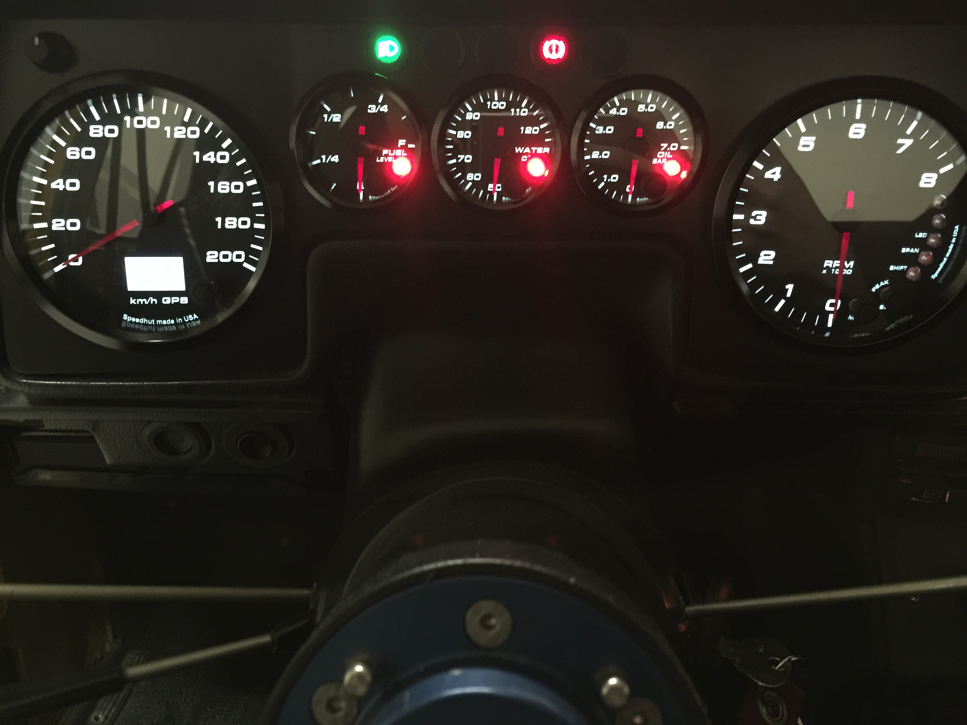

                        Ikväll blev det en liten kortis i garaget. När man ska tömma soppatanken är batteriet tacksamt för en elektrisk soppapump. Tre fattiga liter var det kvar i tanken. Efter tömning gick det att programmera in läge “E” på soppamätaren. Imorgon bitti åker jag till macken för att kunna programmera in läge “F”.
                        Sen ställde jag varningsnivåerna på vattentempen, där tänds nu röda lampan vid 100 grader. Som ett experiment låter jag den även vara tänd när vattnet är under 70 grader för att varna för kallgasande. Är det muppigt?
                        Oljetrycket fick en varning när det går under en halv bar. Finns det något läge där man vill varna för högt oljetryck?

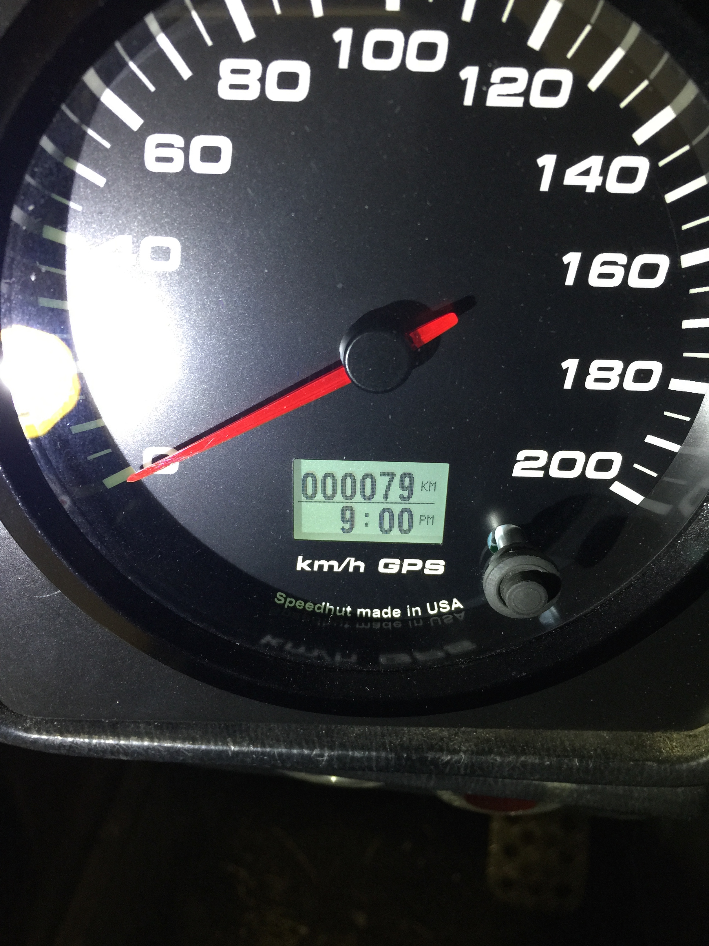

                          Just det, det gjorde inget att klockan inte fick plats. Känns modernt!

                            Grattis till bes. Instrumenteringen blev jäkligt bra. Lite avis.
