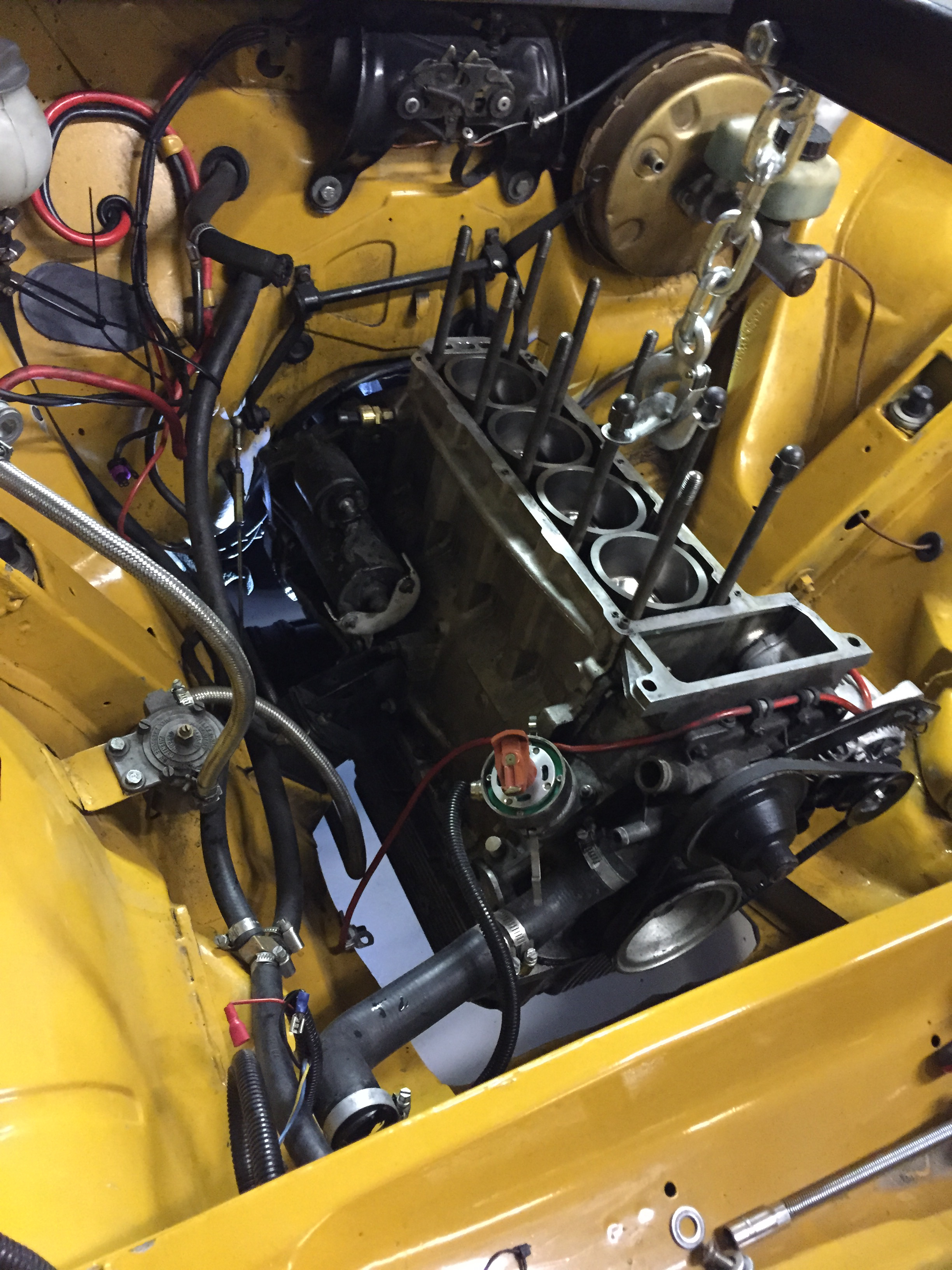

        Tja Kenneth! Motorn har pillats ur, de nya fodrena är tvättade inoljade och monterade, kolvarna är rengjorda, inoljade och monterade, vevlager dragna, oljetråg återmonterat. Nu går vi ner för att pilla tillbaka motorn i bilen. Imorgon blir det massa annat men planen är toppen på och bilen startad söndag kväll!

          Mätt foderhöjden ? 1-6 hundradelar uppstick . Viktigt av uppenbara skäl. Satte du dit nya o-ringar ?
          jag tror dock tråkigt nog att det inte var något fel på ditt foder, du har spikningsbekymmer. Och packningen kommer åka igen om du inte ser över tändningen.
          men det är ju bara vad jag tror :-/ jag hoppas jag har fel och vi syns  gelleråsen.

              Helgens små underverk så här långt:
              • Alfist hör av sig och erbjuder fyra nya foder till hederligt pris.
              • Fleratalet fantastiska alfister/vänner hör av sig och erbjuder topplockspackningar, oringar och gud vet vad.
              • Mange, Pierre och Robin dyker upp och dricker kaffe, två av de har med sig olika fabrikat av topplockspackningar och alla bjussar på trivsam fikakonversation.
              • Pierre och robin förlänger sin fika “något” och nu vid tiotiden har jag precis kommit hem från middag med samma två hjältar efter både moraliskt och praktiskt stöd i garaget.
              Summan av allt detta är att jag nu har en motor i bilen igen med fyra nya foder. Toppen är fortfarande bredvid för den ska planas imorgon men på det hela taget en fantastisk dag!

                  Jag har gjort en snabbkoll av uppsticket så här långt och det finns där är allt jag kan säga. Ska försöka mig på en noggrannare mätning innan toppen åker på men toppackningen höll så jag tror egentligen inte det är där problemet finns. Packningen såg helt frisk ut.
                  Vad gäller spikningsfrågan så kommer jag inte säga emot dig. En snabb googling visade upp en alfaägare som åkt på problem med spruckna foder och den killen hade en 1-2-3-fördelare. Nu ska vi inte vara föör snabba att tillämpa internets ultralätta beviskrav här men det ger ju en indikation om något som kan vara värt att gräva vidare i. En snabbsondering med både Autokinito och Trendab visade att båda rätt snabbt gissade på materialfel, alltså sprickanvisning baserat på tappat foder eller liknande…
                  Men det som är lite kusligt i den här historien är att 1-2-3-fördelaren tidigare visat tecken på att “gissa lite” när den fått för dålig spänning i startögonblicket. Något som både stallets husingengör och Autokinito konstaterat vid upprepade tillfällen…
                          Björn, i min lilla vrå av världen är ett välkänt fenomen att elektronik som inte startas på rätt sätt i automotive applikationer (som tex krankning med dåligt batteri = låg spänning, eller en motor med väldigt högt komp?) kan leda till att det flippar ur. 1-2-3 tändningen borde rimligen tåla att startas med tex 7 volt batterispänning (de flesta elektroniksystem funkar ju med 5 volt) – det kanske borde undersökas?
                          Vi vet ju alla att en Alfa med en död cell i batteriet kan få motorn att starta – men hela flipperspelet kan tändas!
                          En lösning kan vara ett biffigare batteri!
