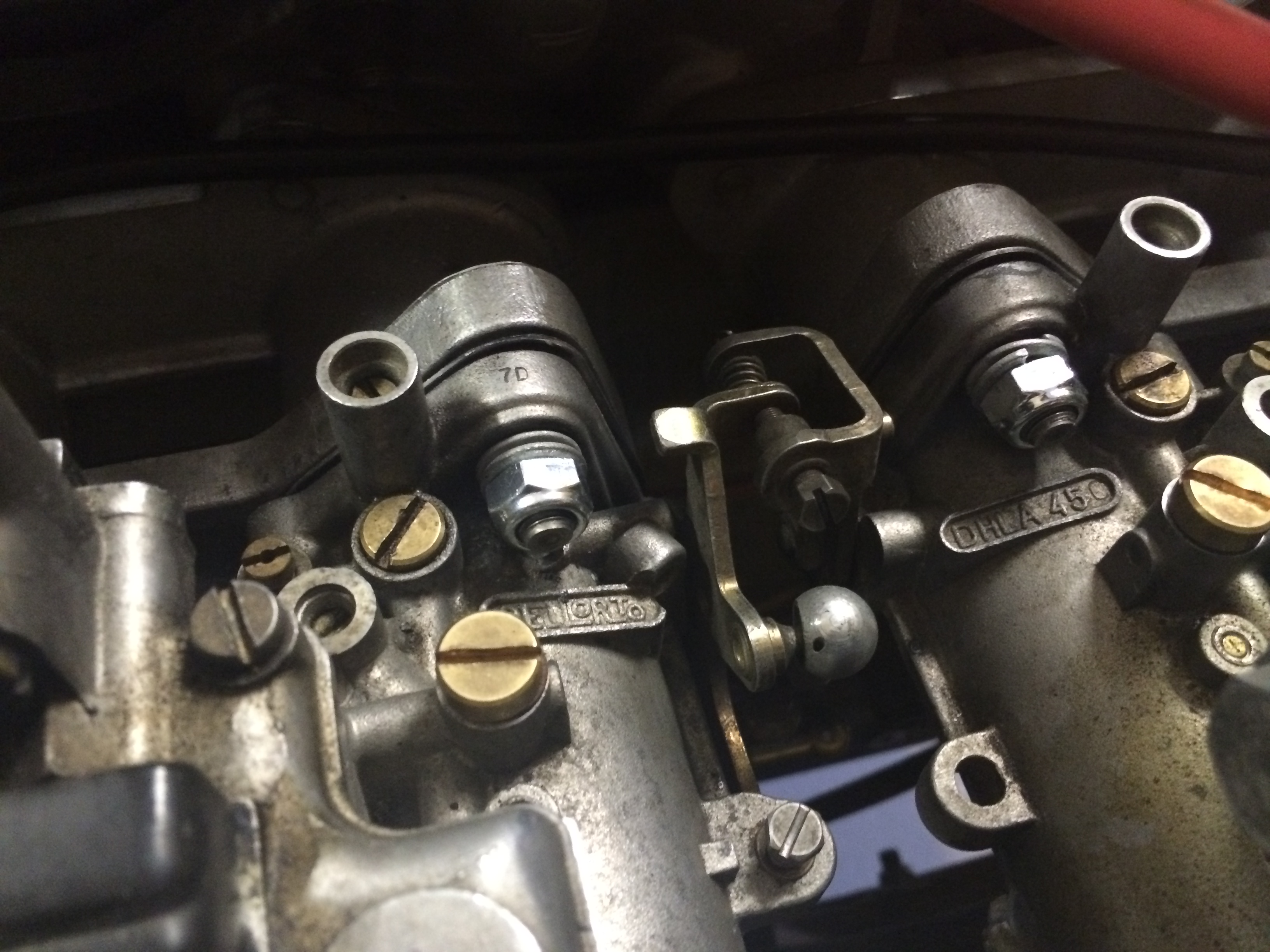

                              Provkört satan igår och idag, såhär långt verkar det hålla ihop, peppar peppar! Sen var jag nere i garaget idag för en fika och noterade att en av muttrarna som hållerförgasarna hoppat av?!! Ehh… loctiteades igår men det skakar tydligen en del och pga det fjädrande montaget kan man ju inte dra dem med moment…
                              Lösningen blev att byta ut alla muttrar mot nylocks.
