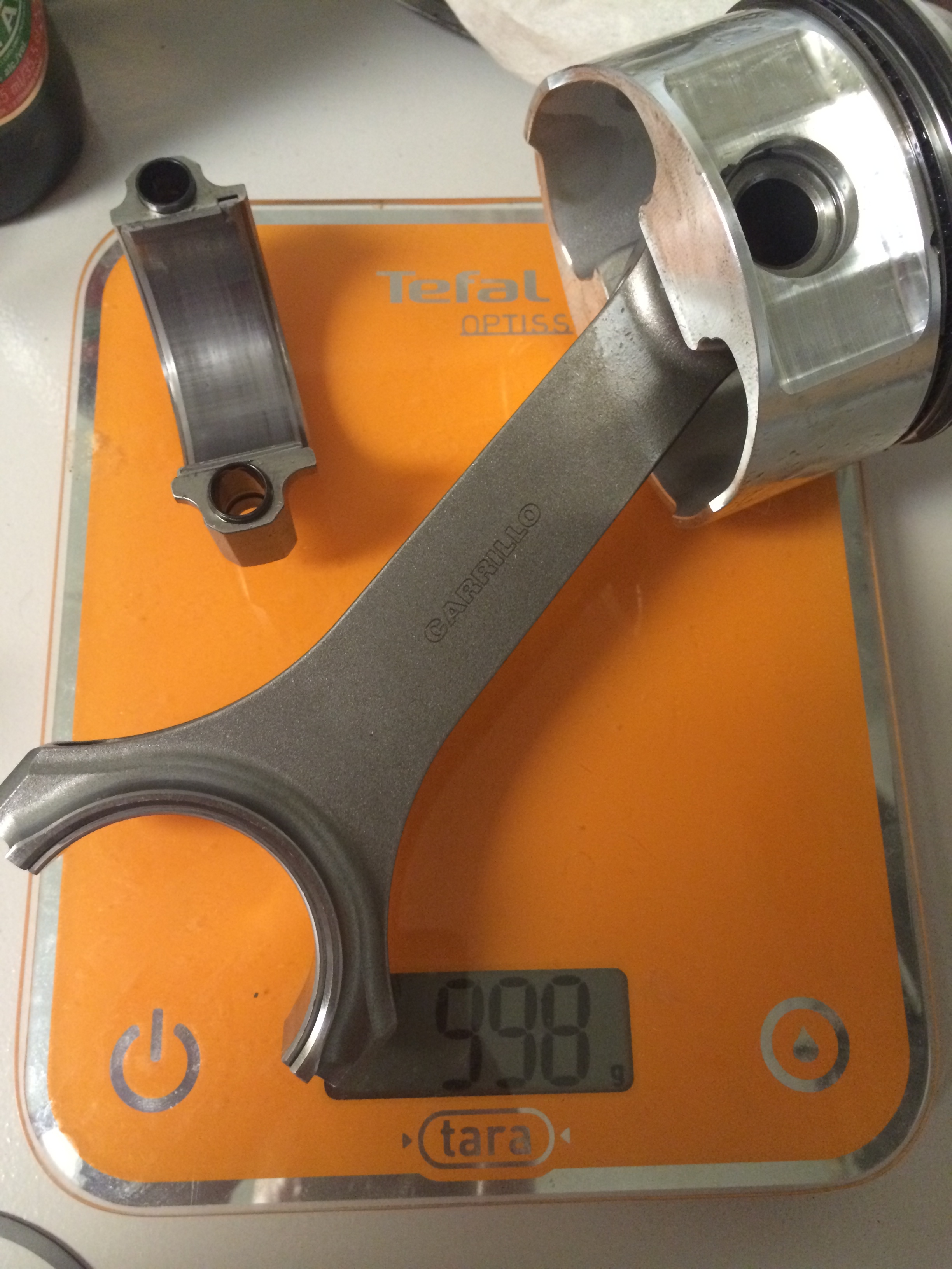

        Vad var det för typ av kolvringar du körde med?
        Jakob
        #45162
          Inlägg av Jakob Hultkvist på 2014-04-28 10:55
          Aha, jo Total seal har en typ av ring de kallar Gapless som kan användas som första, andra eller både första och andra ring. Gapless-ringen består av två ringar som ligger i varandra och läggs omlott så att man eliminerar gapet helt.Problemet är att de är väldigt tunna för att rymmas och verkar därför bli känsliga. Efter dagens kolvbyte visar det sig att Gapless-ringen på både tvåan och trean gått sönder. Inte så förtroendeingivande.
          Det positiva är att den nya kolvbulten är tio gram lättare och att varje Kolv-stakepaket nu hamnar under kilot. Orginal väger samma delar över 1300 gram.
          #45163
            Då var det bra att du plockade ur alla kolvarna och kikade om nu flera kolvringar var kass.
            Har du bilder på hur dom ska se ut resp hur dom såg ut som vara kass?
            #45164
            Under 1000 g!! Nu är det bara att varva järnet med motorn. Hur mycket skulle man kunna öka varvtalet med? 1000 rpm mer än original?
              Orginal är 5600 varv tror jag och jag varvar i alla fall 7500… sen att påstå att det håller det är inte jag rätt person för… 🙂
