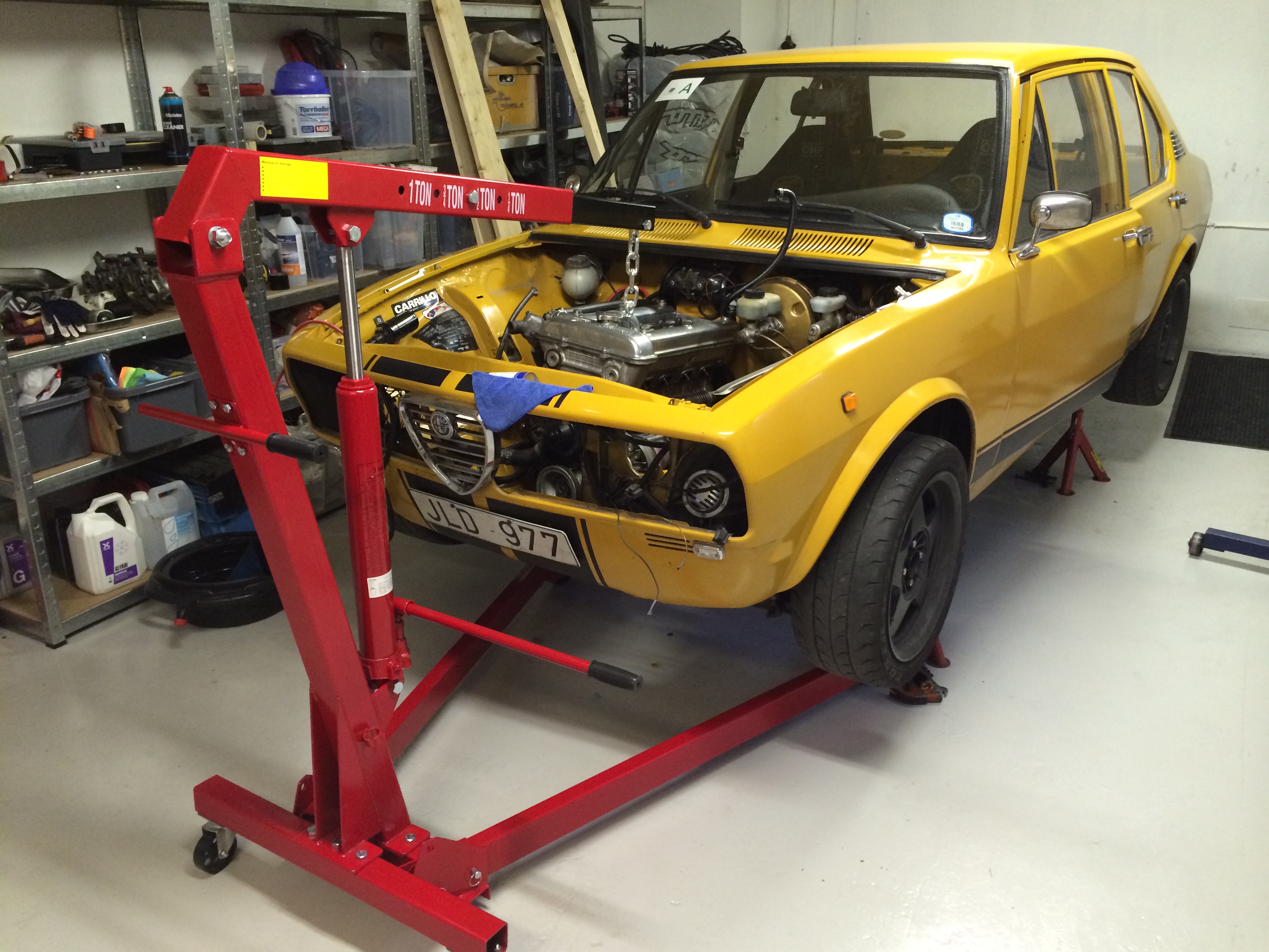

      Tur du inte har så mycket extra onödiga saker i motorrummet och att din motorlyft hittat hem! Kan ju vara lite skoj att lyfta ur motorn för första gången i det nya garaget?!
      Har du någon teori om vad som kan ha triggat detta?
      Aha, har Mats returnerat min gamla lyft till Danne?
      Hmm, får nog märka den där lyften. Senast jag såg den så rullade den iväg i Mats lyftbil.

            Sådärja, la några timmar på att pilla ur motorn och ta isär den sådär lite lagom. Haverikommission Cazzola och Ek avslöjade boven bakom den försvunna kompressionen på tvåan, mycket riktigt var det en kolvring som gett upp och även vidgat spåret i kolven något. Så nu blir det att beställa en ny kolv och nya ringar och sen pilla ihop allt igen… 🙂
