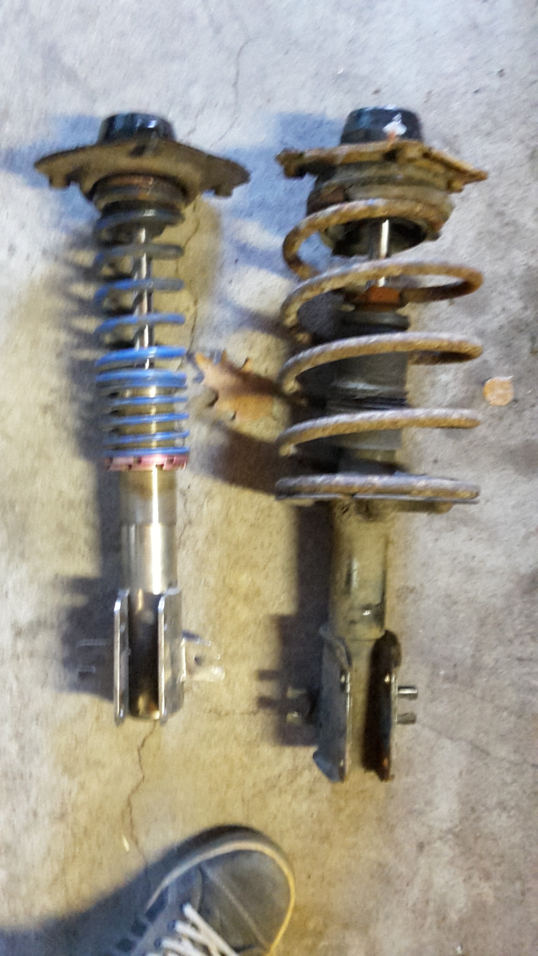

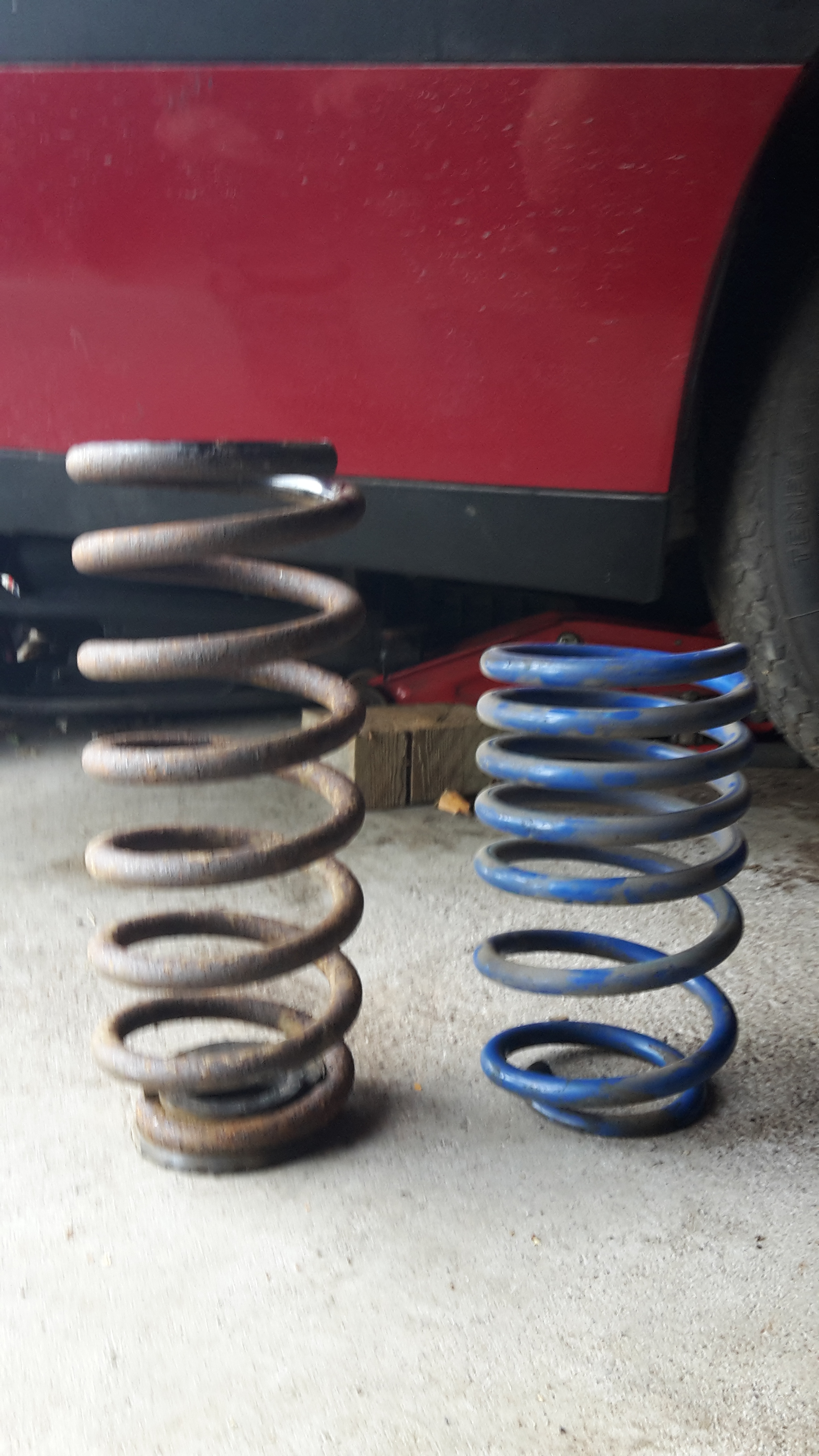

        Gammal och ny…
        #46356
          #46357

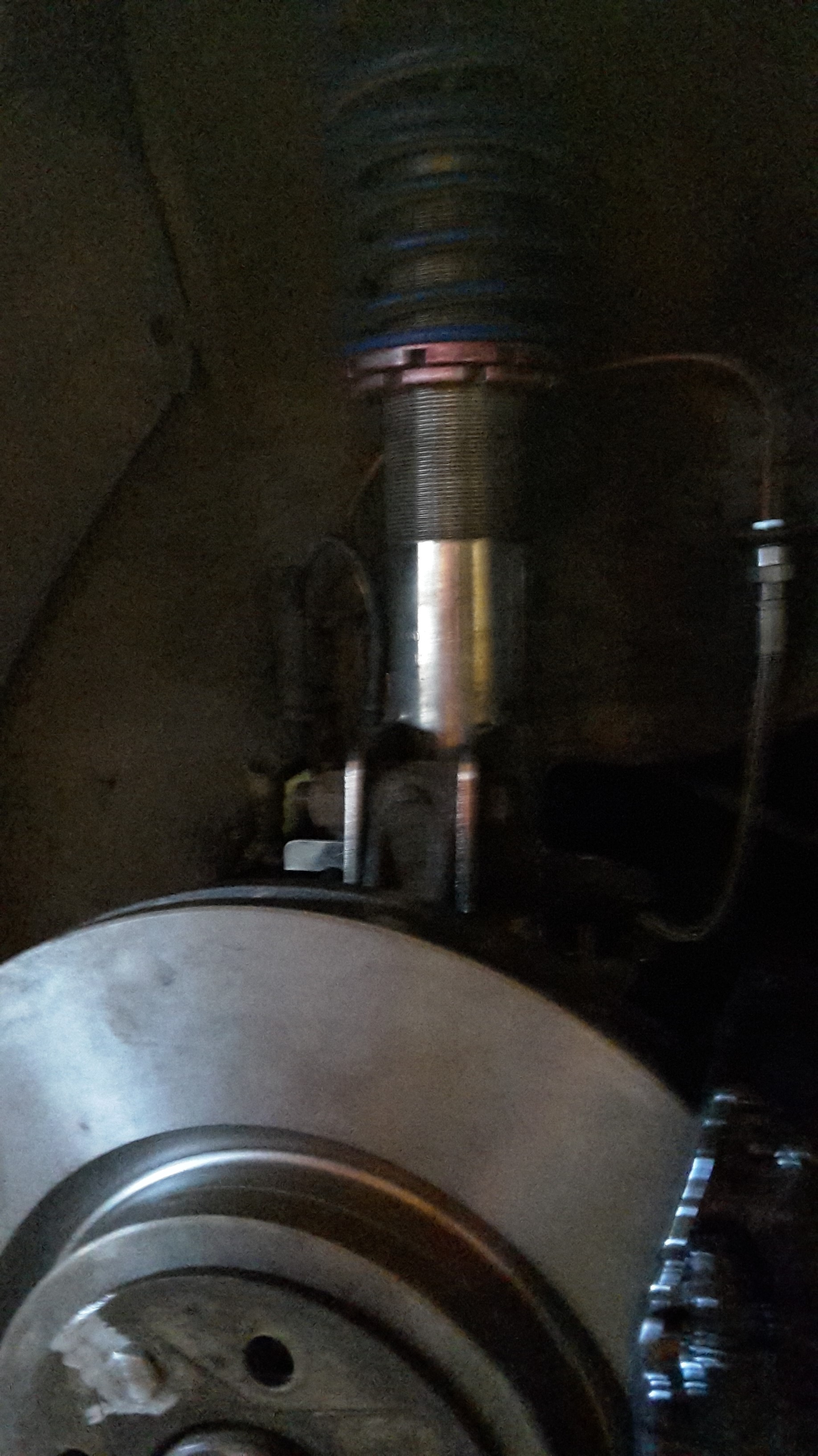

            Nu är alla fjädrar/dämpare bytta mot hårda prylar från FK…!  Nu kan jag inte skjuta upp avgassystem/tryckrör så mycke längre så det är nästa steg mot uppstarten…

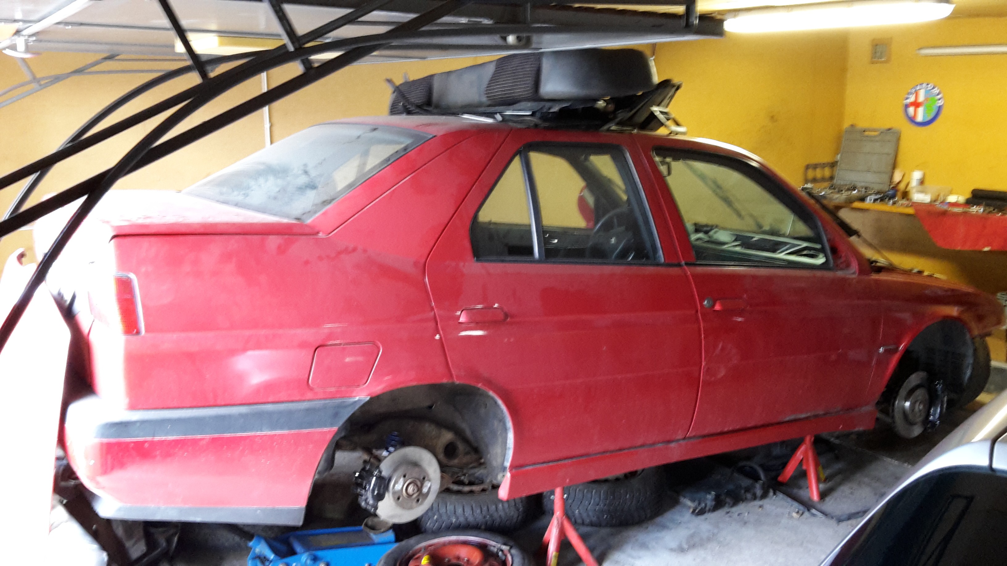

            #46359

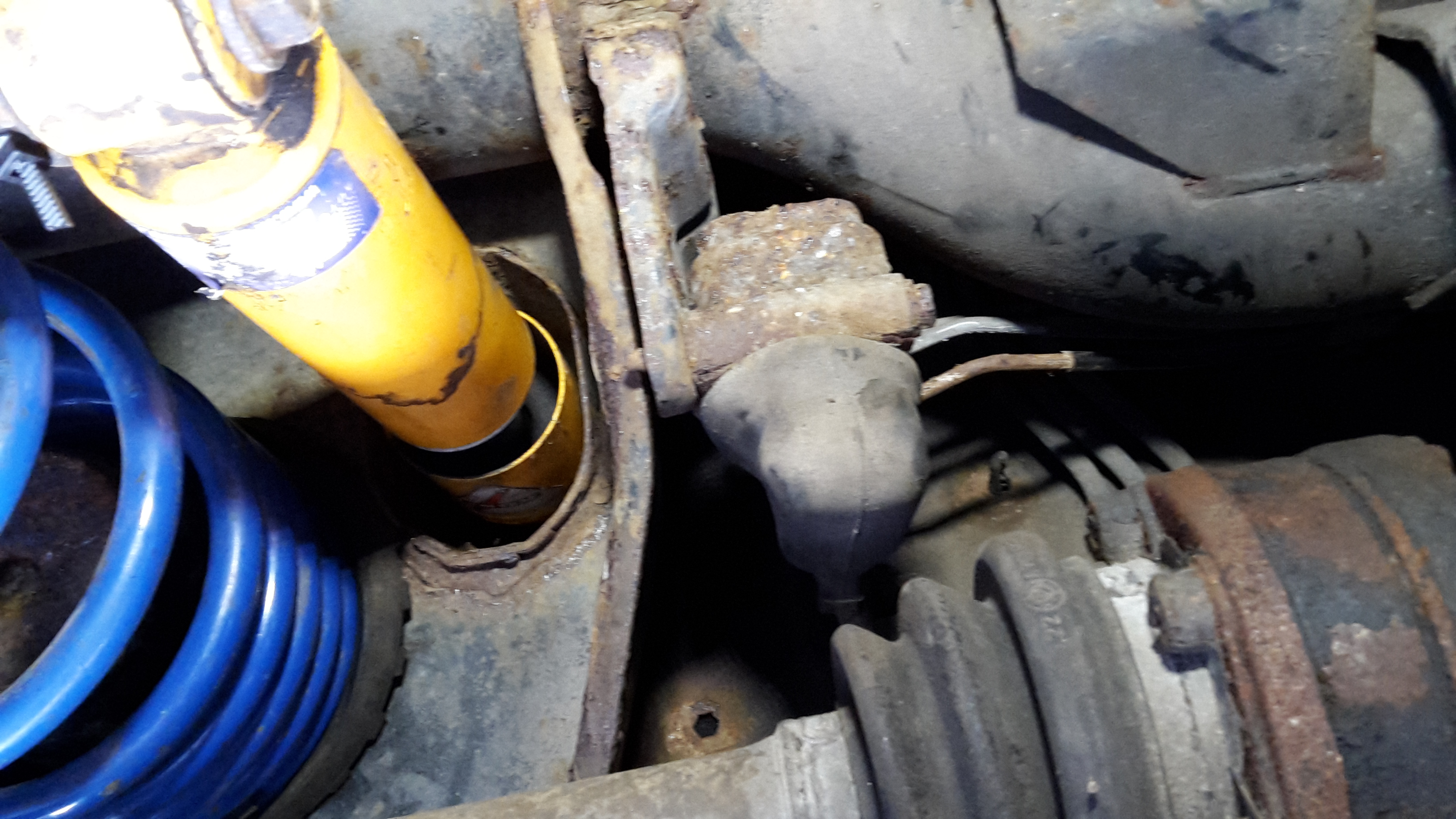

              En bild på inga framsteg…  Jo! Bilen står nu på 4a pallbockar för att få mesta möjliga höjd under. Jag såg när jag pillade på dämparna/fjädrarna bak att lastavkännarventilen såg ledsen ut. Nåt rör in i den va också rostigt. Så det blir nästa lilla projekt – riva den och byta fler bromsrör… Efter det så ska jag bygga avgasystem. Köpte en rostfri Simonsdämpare i veckan så nu fattas det bara en sportkat så har jag allt…

              Filip Norén
                Inlägg av Crister Borg på 2015-08-30 18:05
                Gott om plats!
                Det är bara att gratulera ang lastkännarventilen… Allt satt som berget på min GTV så jag plockade fram Herr Bågfil (som han kallades i en annan tråd  och sågade loss skiten. Som bonus får du bra träning för armar/axlar när du ligger på rygg och sågar. Därefter passade jag på att dra nipplarna runda på 5 sek, sen svor jag en stund och körde Herr Vinkelkap på nipplarna. Det är 2 par i olika storlek har jag för mig, men det var inga bekymmer att skaffa nya på närmsta reservdelsbutik. Med andra ord: ladda upp med fräscha rör och nipplar

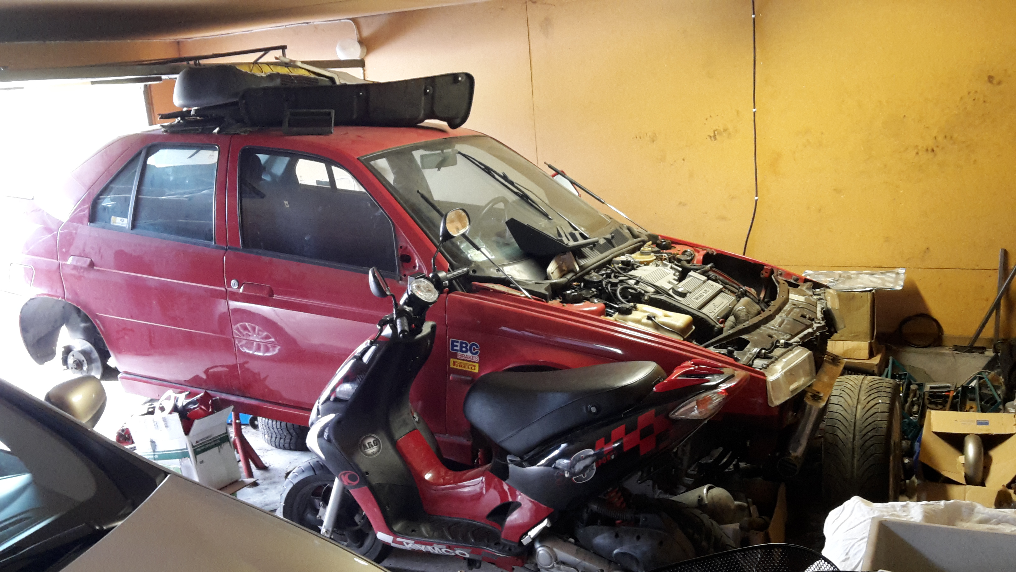

                  Hmmm – hade det på känn, Filip… Vi får väl se snart om det är lika illa här. Men trångt i garaget är det… Stångas med grannens Fiat som är tillsalu! 4500 mil för en -07a är inte långt och den är jättefin! Men 65000:- – njaeej…

                      Där är den rackarn… Den rör sej vilket är bra, antar jag. Fjädern är rostig och slapp, vilket inte är bra antar jag… Får forska i handböckerna hur det är tänkt att funka innan jag river nåt i onödan.

                        Städade lite i garaget och fick se hela sidan av bilen, det va ett tag sen… Låg under en stund och funderade på avgassystemet. Det blir ett 116-liknande ormbo vid drivaxel/kardan men det löser sej väl…

                          Ta bort skiten och sätt en reducering under förarstolen som inte syns.
                          #46366
                            Hur funkar det, Henrik!!? Vad för slaggs reducering och hur gör man med bromsrören – kopplar man ihop dom eller drar nya…?

                                Har en reduceringsventil från en 95 som ser ut att vara den samma som på Q4án. Den ser ut att inte ha suttit så länge där.
