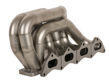

      Tack Benny för tips! Jag har inte gjort nåt grenrör förut, bara surfat runt och snokat. Så här nånting vill jag att det ska se ut när det blir färdigt:

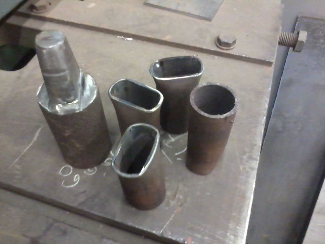

          Gjorde nån slaggs verktyg och pressade rörmuffar till de ovala hålen i grenrörsflänsen. Blev bättre än vad jag först trodde…!
          #46162
            Jag tror detta blir bra mycket bättre än ett billigt “kinarör”
                Den där såg trång ut vid grenrörsbultarna.  Ser ut som man måste demontera turbon före grenrören kan skruvas loss.
                Kollektorn brukar jag köpa från Ajden.  kostar bara några hundra. Han fixar också turbons fläns.
                Det  finns  färdiga pappersmallar på nätet man rullar runt rören och markerar var man skall  kapa.
                Kina grenrören är ok.
                Det är inget raketforskning med grenrör, däremot rätt tidskrävande att göra själv.
                Till din motorn borde det finnas färdiga , det är väl samma topp som lancia/fiat ?
                /b

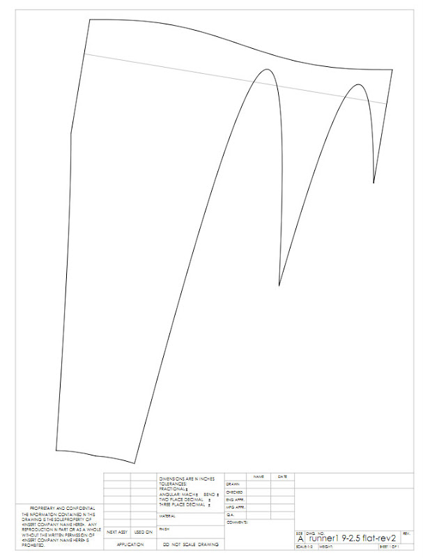

                    Hittade en liten kolletormall…!
                    Stämmer inte riktigt men en liten hint…

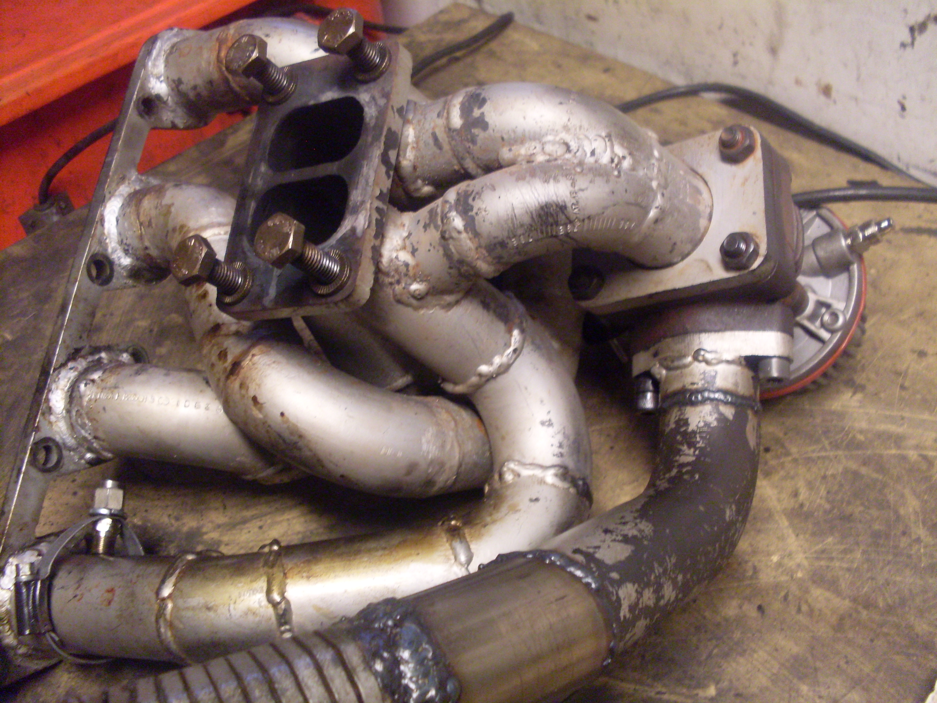

                        bifogar en bild på mitt eget ( inte lika snyggt ) grenrör men som funkar väldigt bra.
                        Notera dubbla ingångarna mot turbon och dubbla anslutningar mot WG. man parar ihop cylinder 1,4 i ena och 2,3  i andra anslutningen. Det gör rördragningen mera komplicerad men det är det värt.
                        Det kräver en s.k “twin entry” turbo , det gör att du får tidigare får laddtryck., ca 500-1000 rpm tidigare beroende på tändningen.

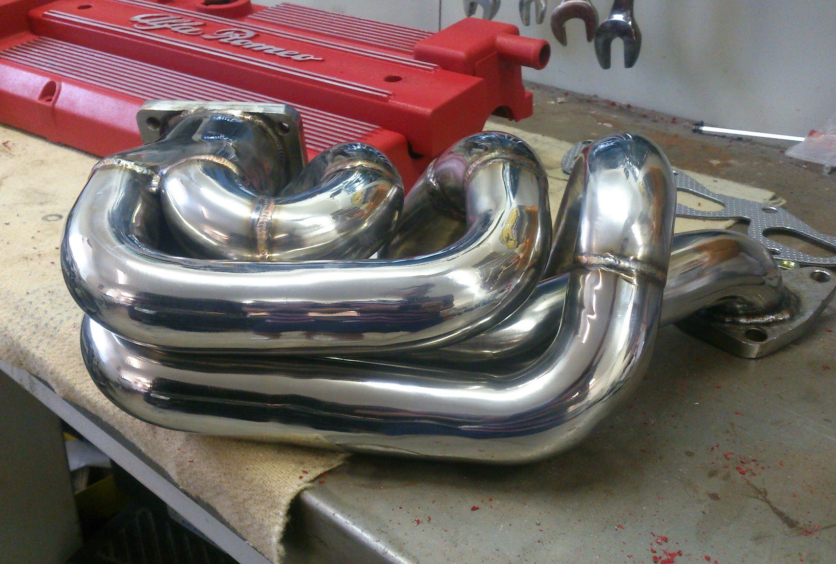

                          På tal om Kina…detta kom till mig igår. Ser helt ok ut och verkar vara plant, ska slipa på några grejer inne i rören bara. Sen får vi se, bättre än org är det med all säkerhet.

                            Intressant, Benny, mer, mer…! Skissen på kollektorkapningen hittade jag på Sävar. Där kan man läsa länge…
                            Ser ju bra ut, Mattias! Jag gillar ju att göra egna grejjer och se om jag klarar av det, misslyckas jag är detta ett alternativ.

                              Samma här, hantverkare med många strängar på lyran, men jag värdesätter även min fritid. Så detta pris var för bra för att motstå, återkommer med rapport.
                              Ska bli intressant att se vad den gör i hk på min bil.
