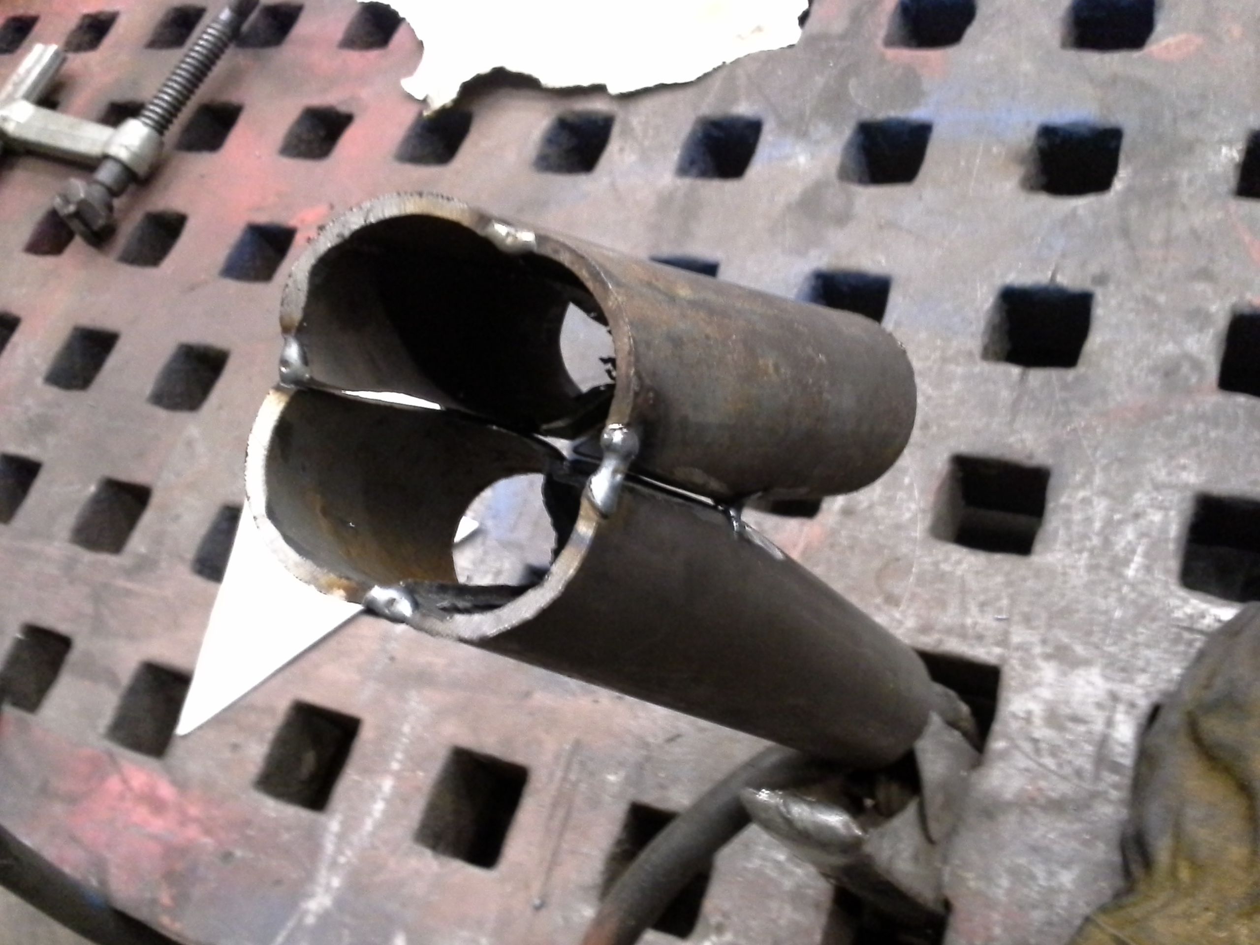

        Nja, nån timme. Ska göra nya som är mer exakta, så jag kan använda dom direkt som mallar. Nu passar dom “bra” i mitten men har en för stor springa på sidorna, som synes. Kapar kanske direkt i rör då jag har lite mer känsla för det än toarullar… Hoppas jag.
        #46191
        första reaktion: Jävlar vad du skiter, karl!
        andra reaktion: coolt att bygga en egen kollektor

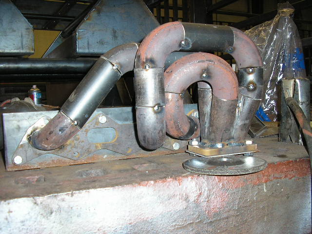

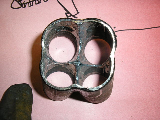

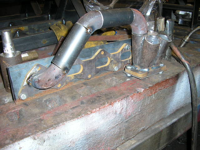

          Toarullarna gick åt fortare än jag han producera skit, så jag provade med rör… Blev väl sådär men lite MIG, lite värme, lite kärlek med släggan så går det nog att använda.
          Måste göra om “mallen” som placerar själva turbon i motorrummet. Det blev jättetrångt mellan topp och kollektor… Jag får skruva i kylaren och höfta lite och se hur mycke jag kan flytta ut aggregatet mot kylaren.

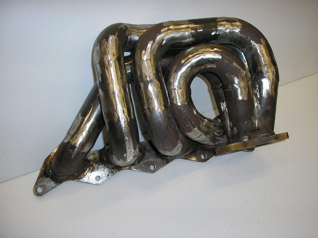

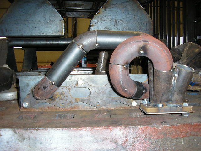

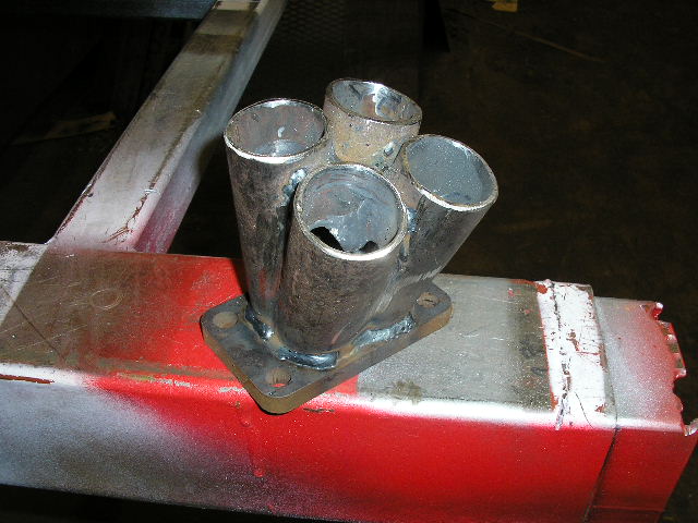

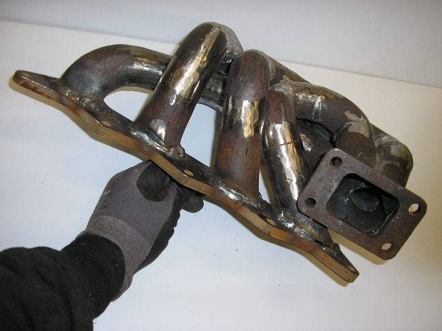

                      Byggt grenröret idag!!! Började med att fila lite på kollektorn jag tidigare byggt…
                      #46199

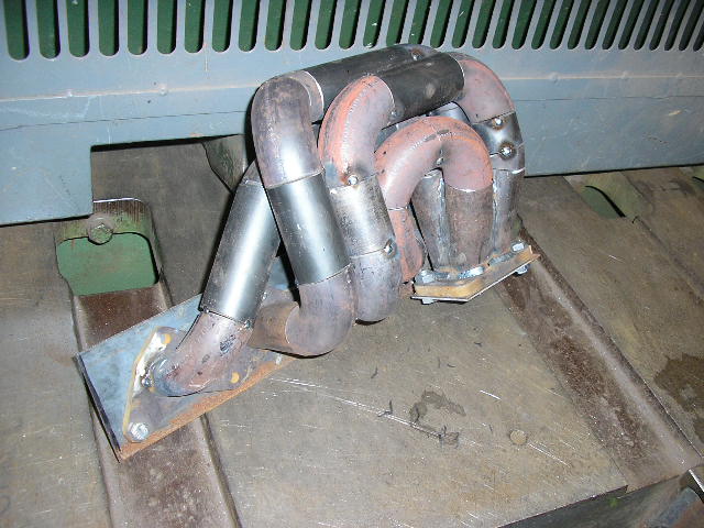

                        Fortsatte att loppa dit böjar och rör…

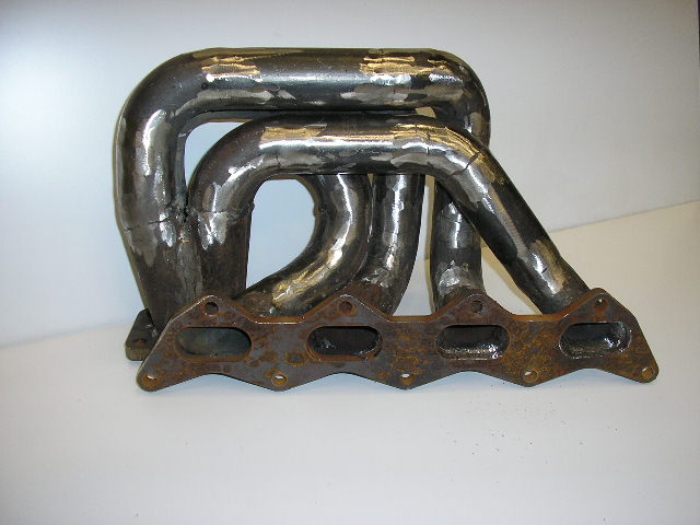

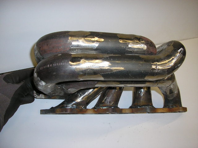

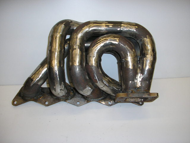

                        #46200
                          Klart!!! Nästan, det ska provtryckas och se om det läcker nånstans… Tror ni proffs där ute att det behöver planas också!? Mycke nöjd är jag iallafall för att va första gången! Det hjälper såklart till att jag kan va på jobbet och att jag jobbar som grovsmed till vardags, men ändå…!
                          #46201
                            Tjusigt! Ett riktigt ormbo det där!
                            #46202
                              TACK! Ja, det va lite pillrigt att svetsa det sista, fick ta fram pinnsvetsen för att komma åt…
                              #46203
                              Anders Eriksson
                                SNYGGT!!!! ser väldigt “rejsigt” ut
                                Planslipas?? Nja, det är ju väldigt viktigt att avgaserna hamnar i turbon och inte läcker ut på vägen. Men det borde vara enkelt att kolla med en rätskiva
                                Nu: 4C
