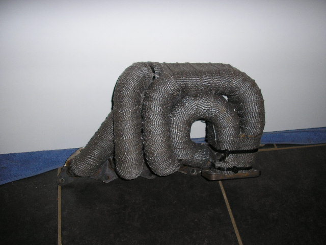

      SNYGGT!!!! ser väldigt “rejsigt” ut
      Planslipas?? Nja, det är ju väldigt viktigt att avgaserna hamnar i turbon och inte läcker ut på vägen. Men det borde vara enkelt att kolla med en rätskiva
      Snyggt jobbat!
      Det är rätt olika längder ser det ut som, men det kanske man inte behöver fundera på i en turbomotor?
      Även om bitarna var plana från början är de nog långt ifrån plana med så mycket svets, men som sagt, kolla båda anslutningarna med en planskiva.
      #46205
        Tack grabbar! Rören är borttagna från avgasflänsen vid svetsning, annars hade jag aldrig kommit åt. Men jag vet ju att svetsen drar som 17… Ska kolla med rätskiva. Jag försökte kopiera ett grenrör jag hittade på interwebben. Där är rören olika långa.
        Originalet är ju hemskt i jämförelse…
        #46206
          Provtryckt och svetsat några läckor. Lindad avgasbandage och kliat mej – glasfiber… Kom sedan på att jag skulle kollat om det va plant. Det va det inte… Hoppas att det går att plana med bandaget på.
          #46207
          Förbannat rock n roll
          #46208
            Tack, eller lite mera punk… Pratat med lokala motorrenoveraren idag, samma som planade min topp. 1000:- för att plana grenröret, ska lämna in det i början på veckan. Imorn ska jag byta plastbuntbanden mot nya i rostfritt, så fort Mekonomen öppnar…!
