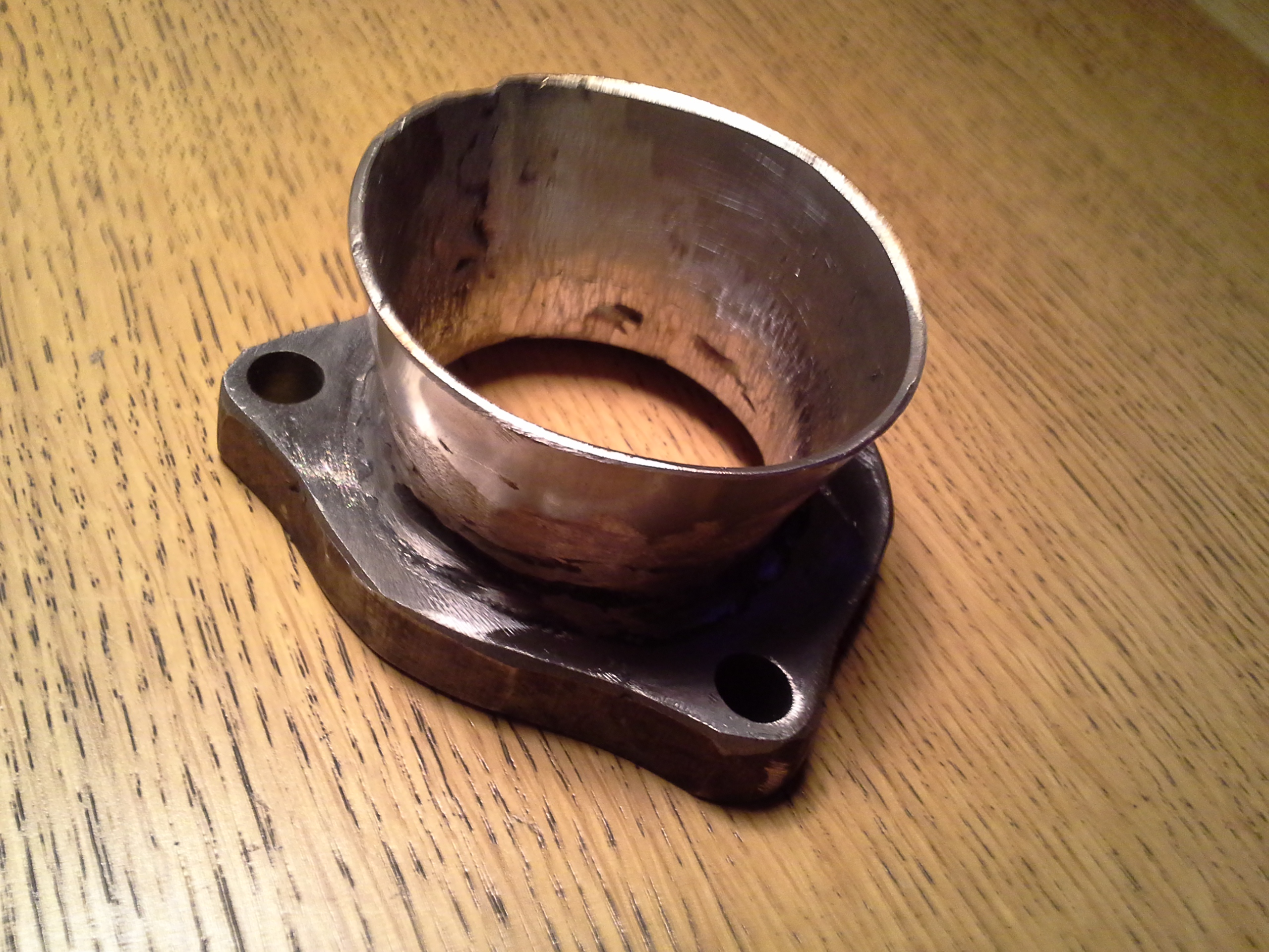

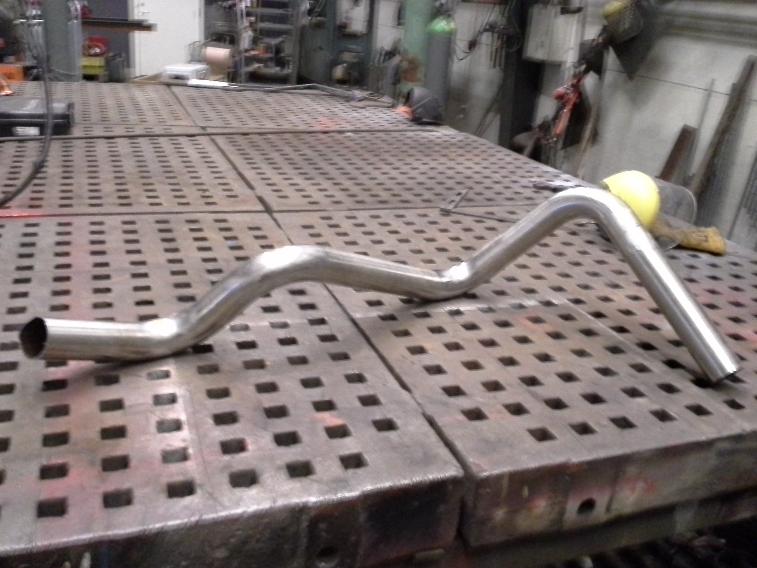

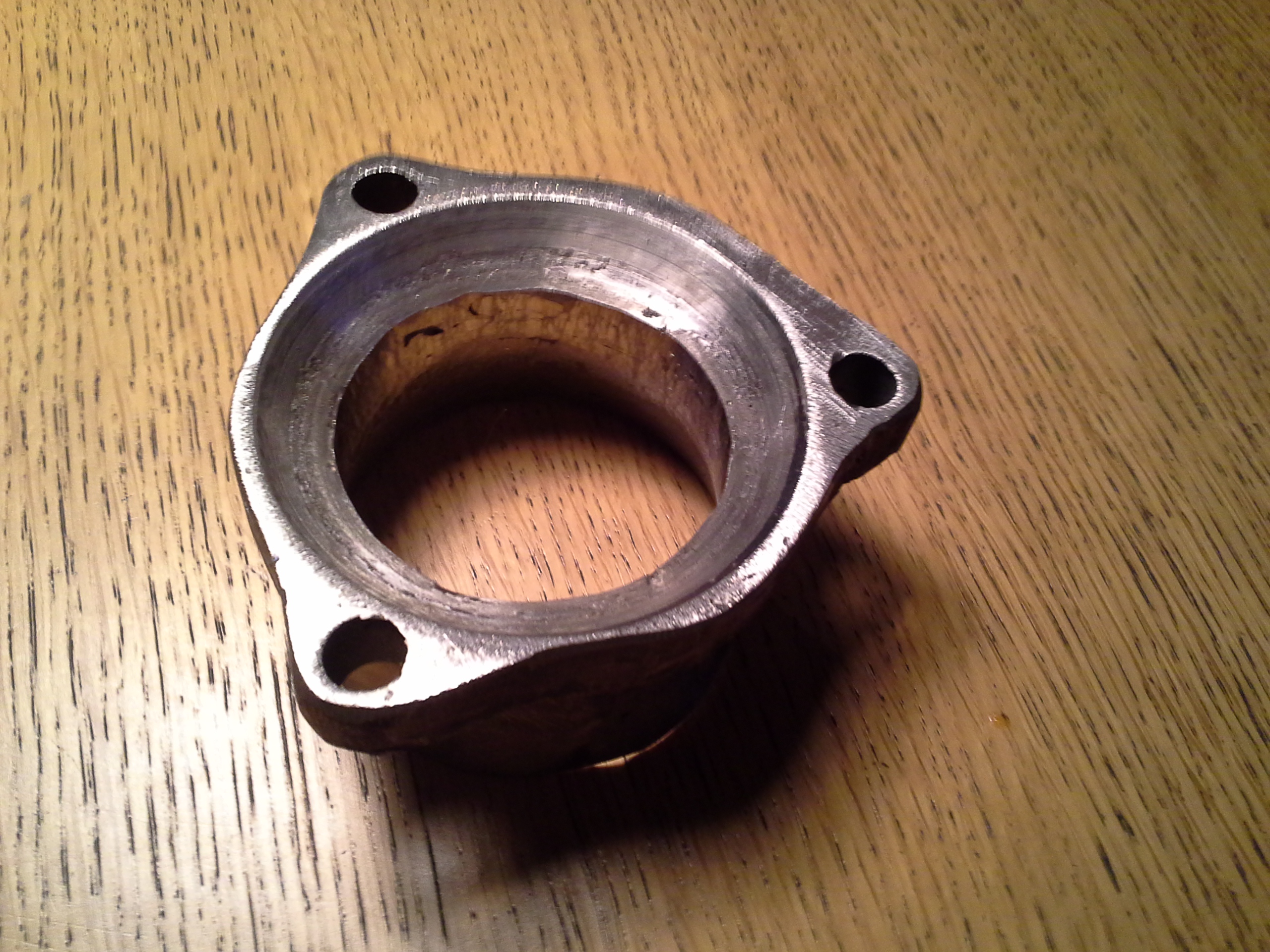

        Fortsättning på downpipen. Nu är det bara att vänta på grenröret. Fortfarande… När det blir färdigt kan jag hänga dit det och turbon och fortsätta med “allt”.

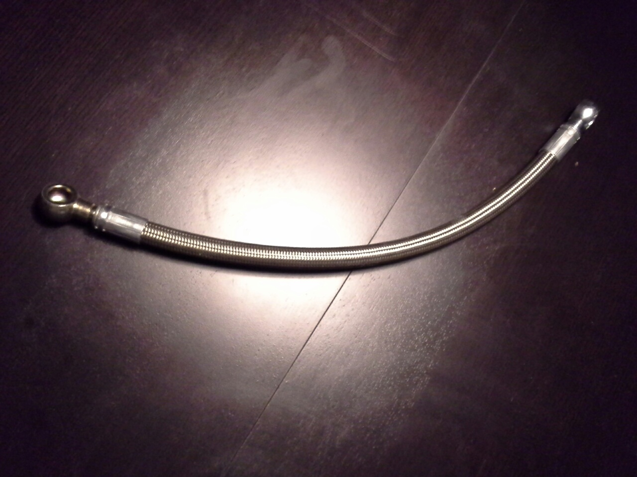

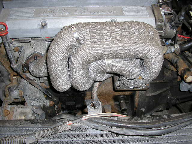

          Nu äntligen har jag fått tillbaka grenröret från planing! Nu skulle det tokmeckas…! Men det ända som har fattats hittills på bilen är en speciell banjokoppling, upptäckte jag nu när jag skulle montera den… Jag trodde jag hade den men det visade sej va till nånting annat. Den är till vattenkylningen av turbon och där skulle en vanlig slang smälta. Självklart sitter den bakom turbon och ska monteras innan grenrör/turbo monteras. Så det blir att besöka nån hydraulfirma som kan göra en värmetålig slang åt mej på måndag. Provmonterade röret och tittade på det en stund iallafall…
          #46222
            Söders fixade en söt slang medans jag väntade! Har ingen aning vad den kostade, hoppas chefen betalar…

            #46224
              Inlägg av Crister Borg på 2014-12-01 17:35
              Har fått några bromsslangar gjorda till hojar på typ Hydroscand, och det har inte varit så blodigt. Några hundralappar typ.

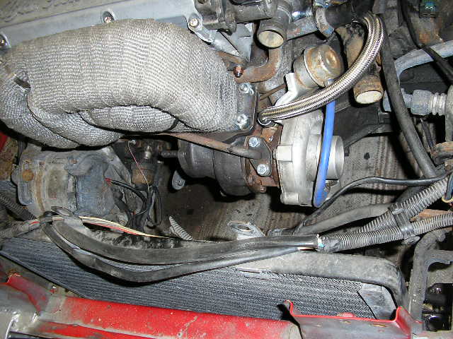

                Idag har jag skruvat dit. Och skruvat bort. Skruvat dit annat. Och skruvat bort det också… Tillslut så sitter grenrör, turbo och vatten/olje anslutningar där dom ska…! Nu kan jag börja fixa med domvpipen på riktigt.

                            #46233
                              Hittade ett litet konstverk när jag va på metallskroten, 3″ rostfria mejerirör och krökar. Blev perfekt att kapa ur bitar till min downpipe! Blev några krökar och raka bitar över om någon behöver!
