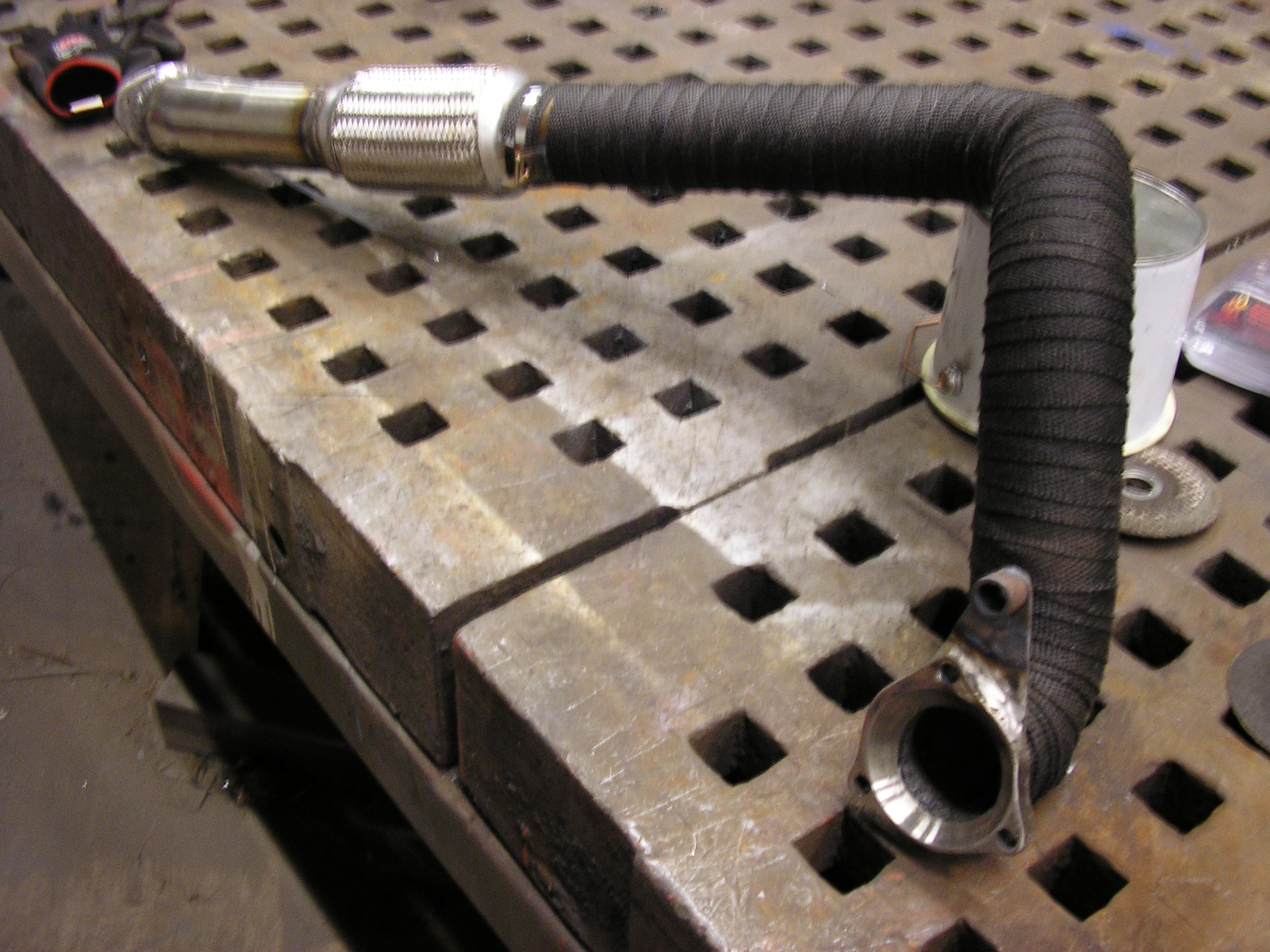

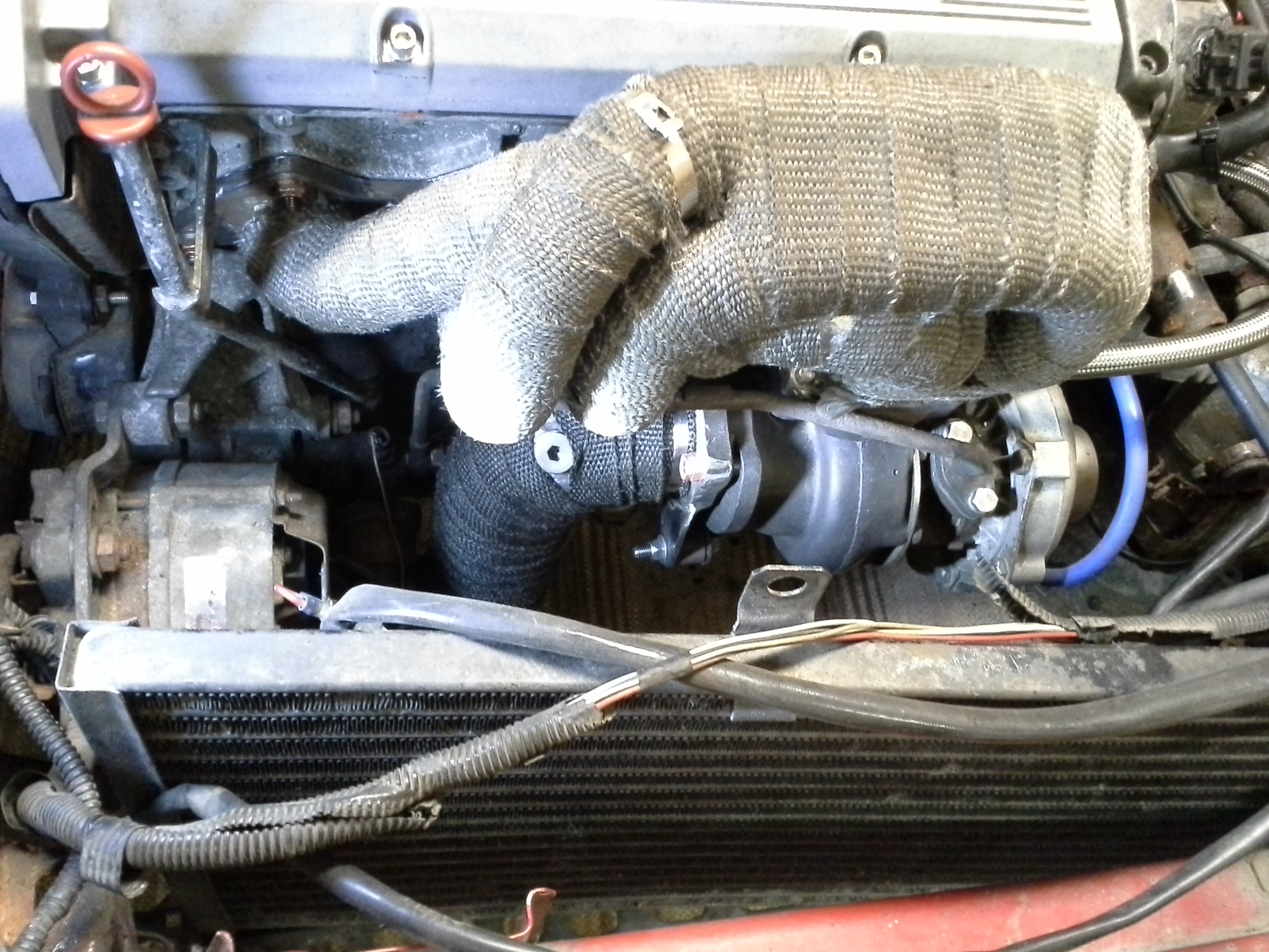

      Efter 2 dar av krälande framotillbaka under bilen mätandes och provandes, så blev det tillslut en downpipe! Rätt nöjd med resultatet och passformen. Kunde kanske lagt en dag till och fått undan röret för nån cm mer markfrigång, men det va det inte värt. Resten av avgassystemet får vänta till våren, det är kallt med betonggolv i ett kallgarage nu… Men huvudsaken är att det börjar bli klart i motorutrymmet. På tur står intercooler och alla rör till den som ska fixas.
      #46235

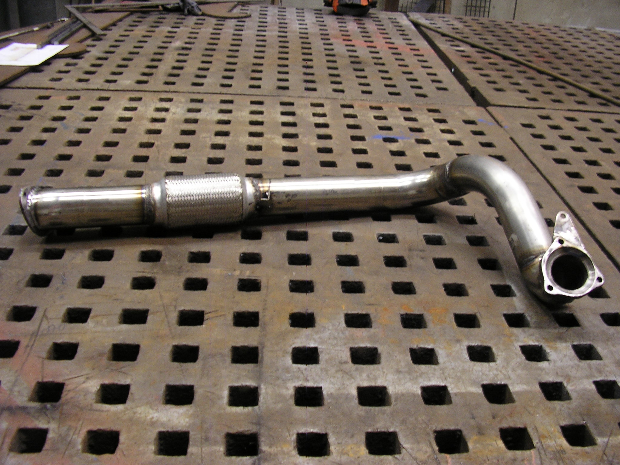

      Snajdigt! Mejerirör för avgasbygge låter som ett bekant koncept på något sätt..
      #46236
        Ja, det va smidigt – kunde kapa ur så jag slapp svetsa flera svetsar. Så här ser det ut från motorutrymmet.

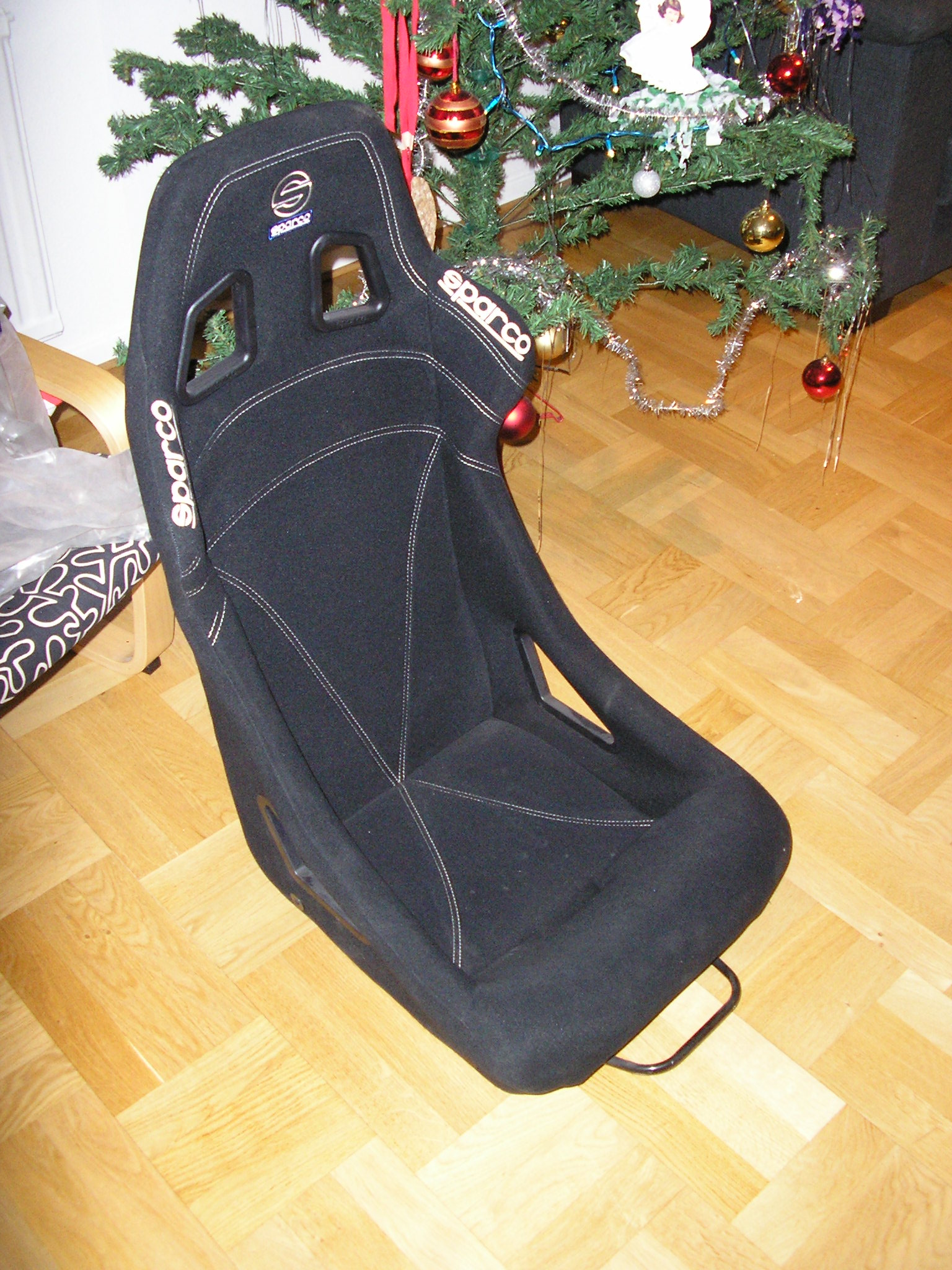

            Fin julklapp till mej! Men tydligen har jag varit skitelak förra året då jag fick betala den själv…

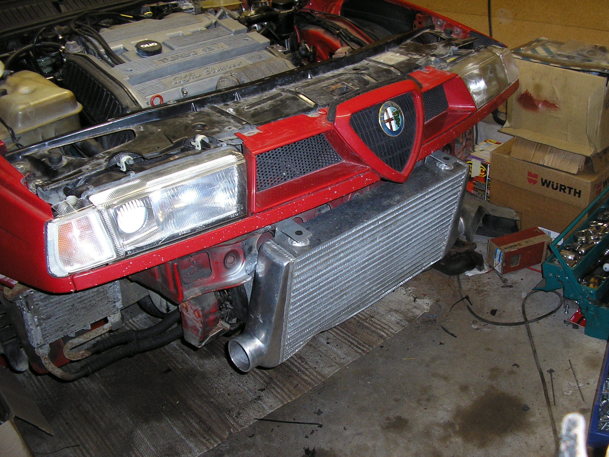

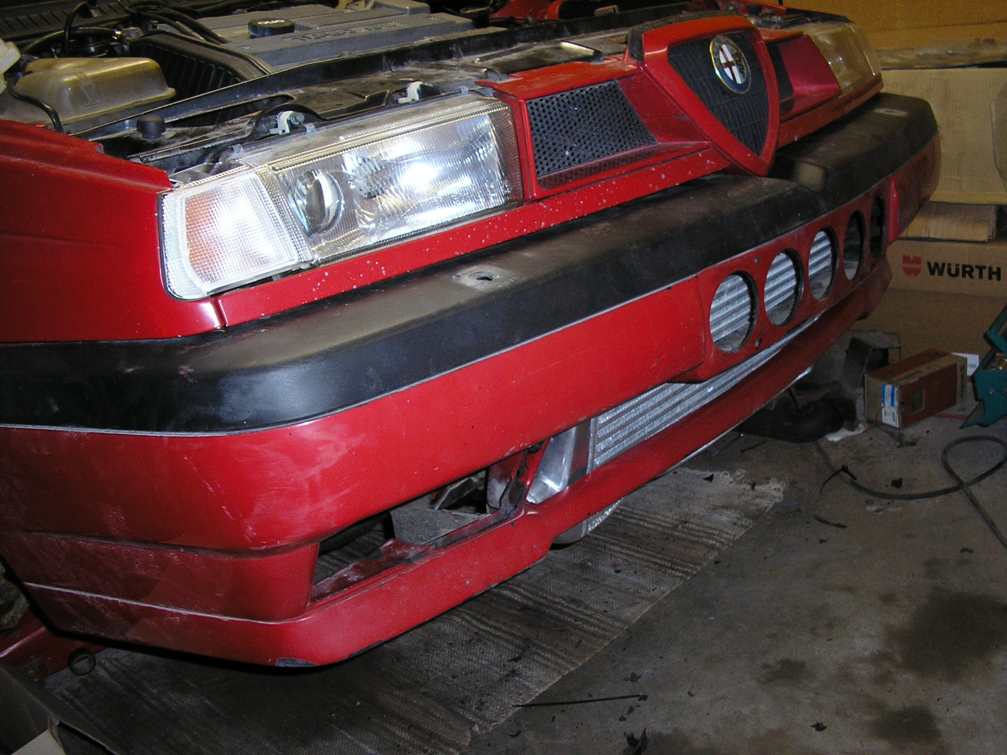

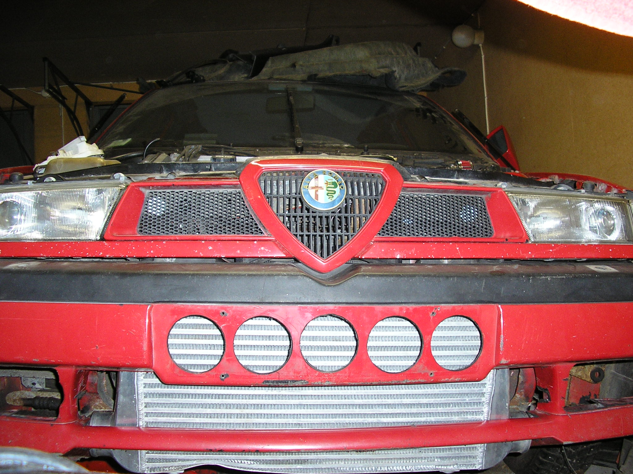

                Skruvade dit kylarna, fläkten och intercoolern. Kylarbalk, lysen och nya blinkers åkte dit av bara farten. Provmonterade grillen och kofångaren också. Grillen ska lackas och kofångaren är inte klar, den ska sågas ur mer och lackas om den också.

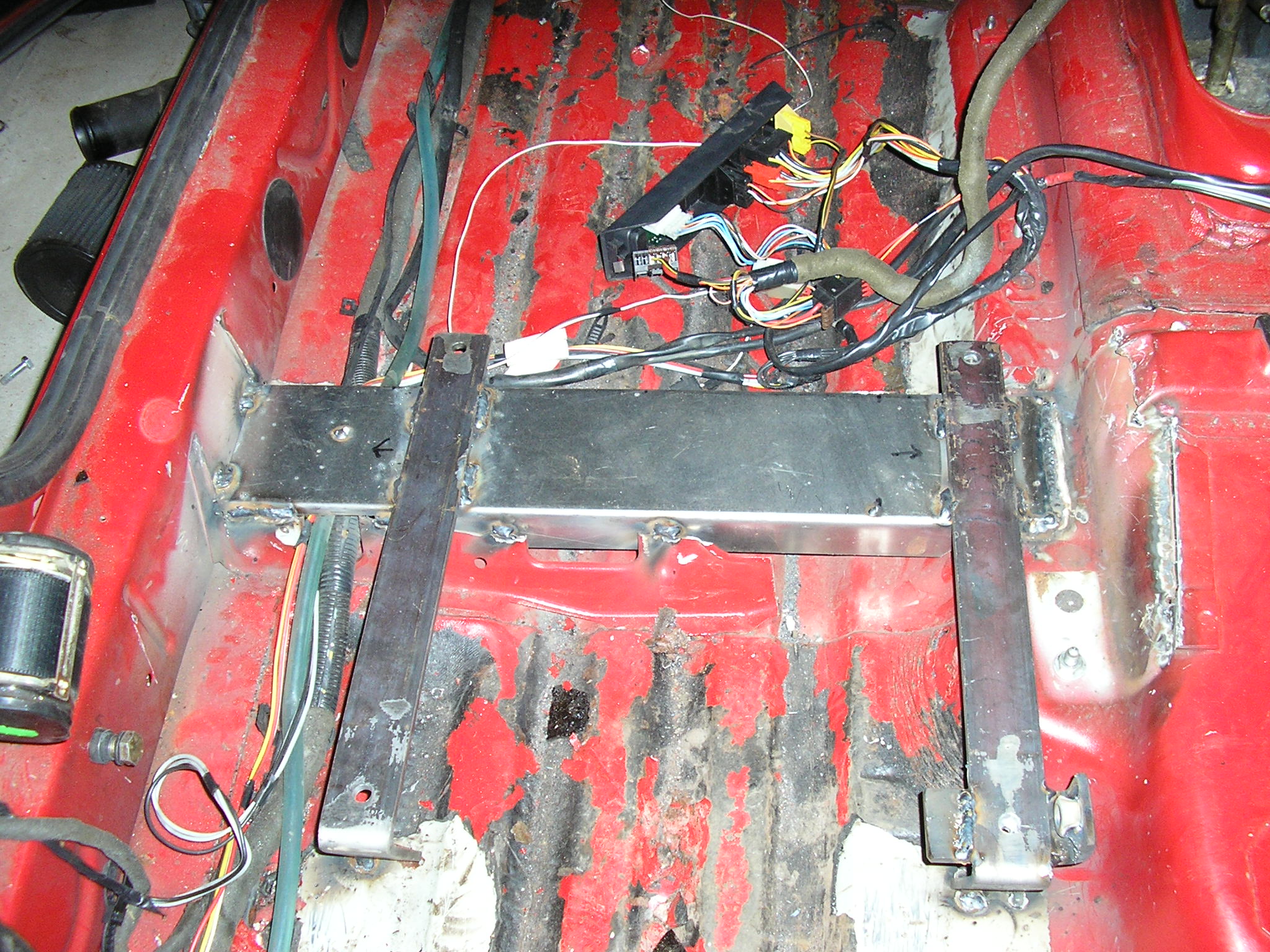

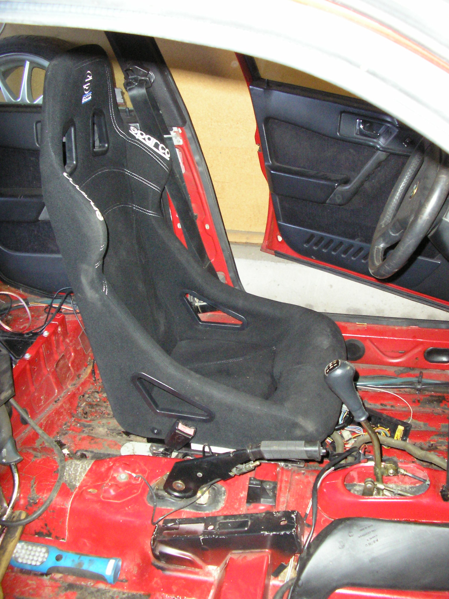

                      Jag har dragit mej länge för att bygga nya stolsfästen. Mest för att det är sånt bök att lasta svetsen på jobbet. Men nu har jag tagit tag i det! Ny, sänkt, tvärtunnel och nya stolsfästen!
                      #46246
                        Det blev jättelågt och asfränt! Vi får se hur det funkar i trafiken sen, det är ju lättare att höjja stolen än att sänka den ännu mer… Stolen sitter i Sparco glidskenor och jag har även fixat ett nytt fäste för säkerhetsbältets lås.
