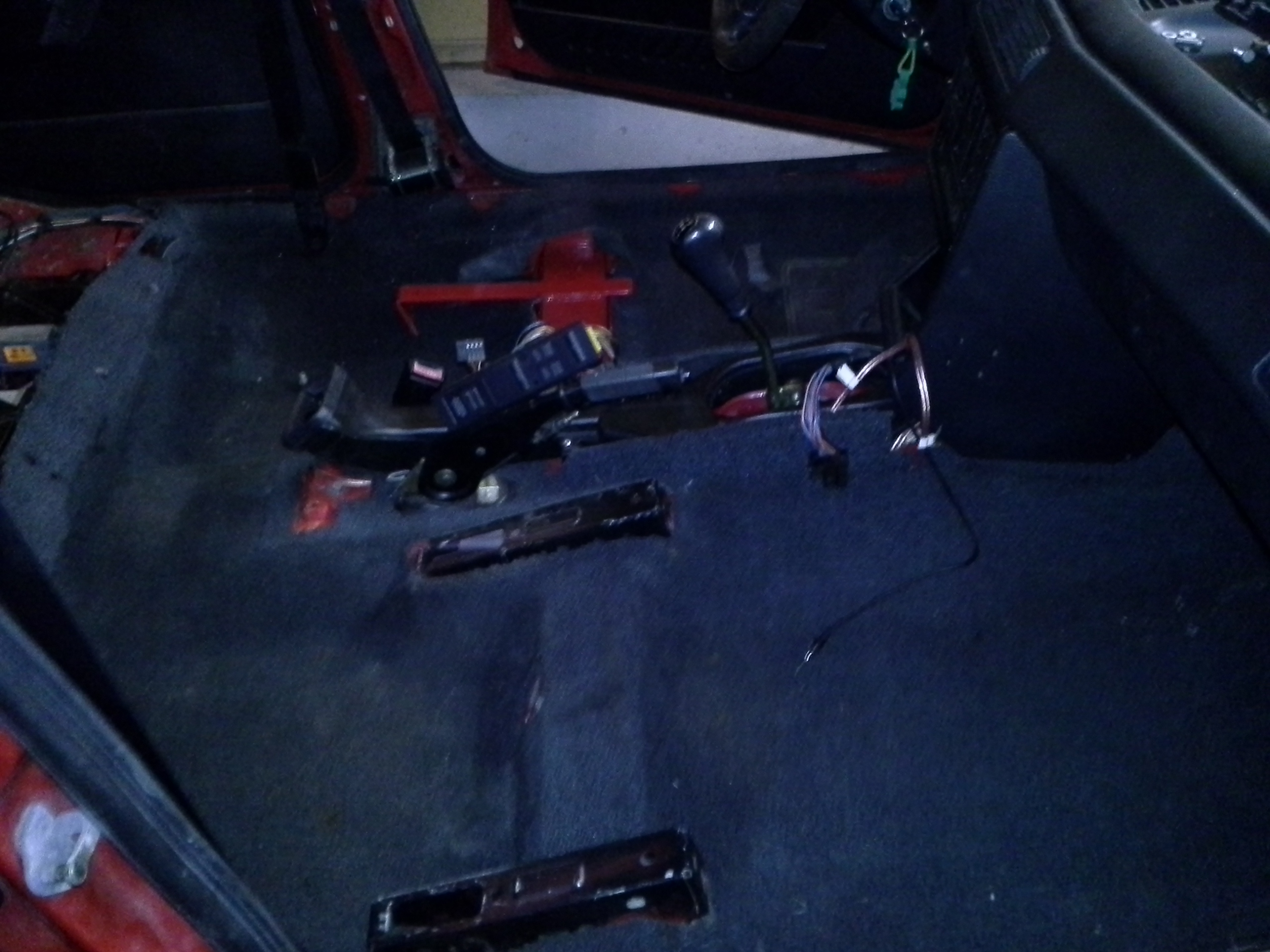

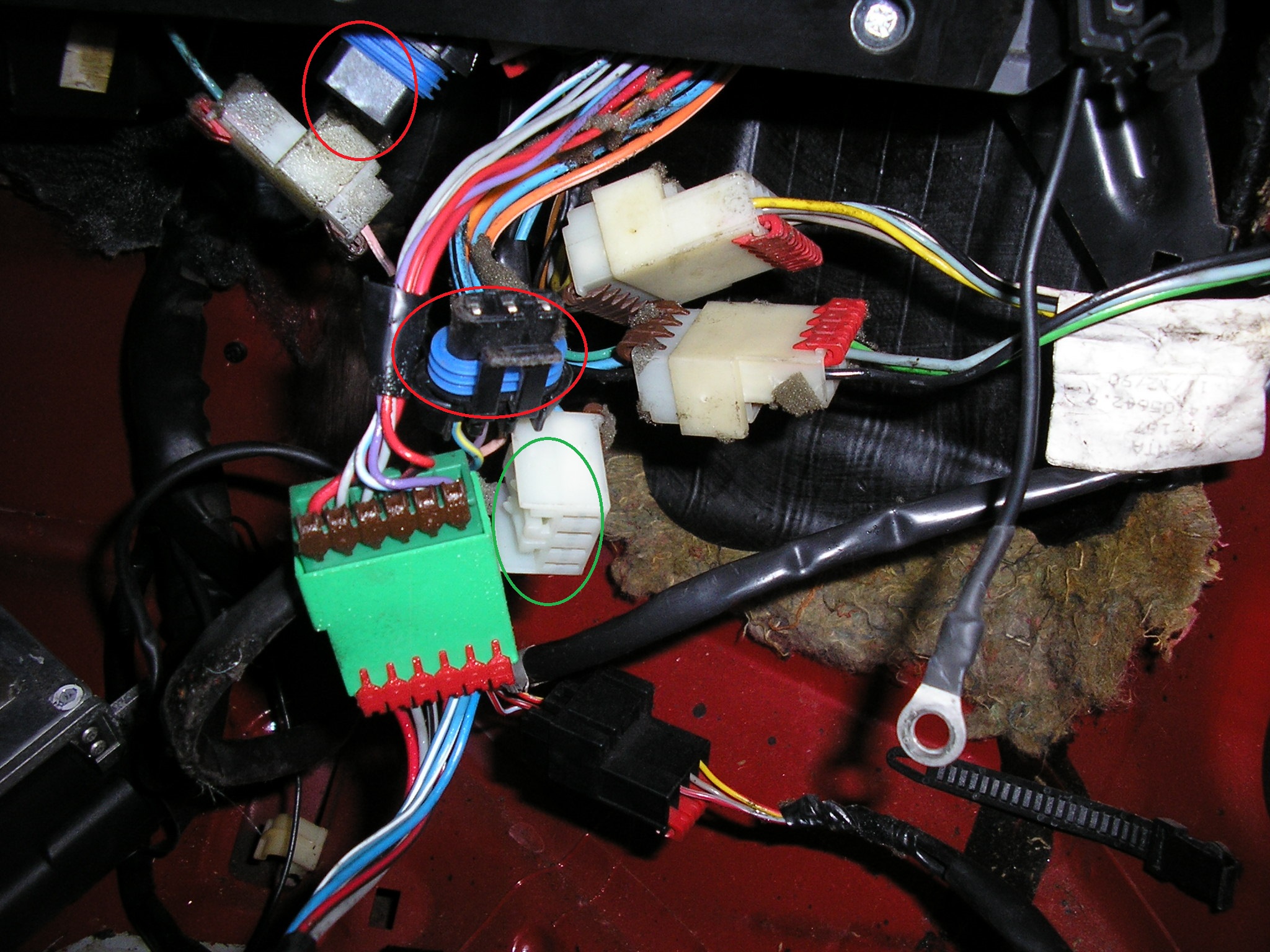

                    Jaha. Efter att ha tillbringat mer tid på sjukhus än hemma senaste månaden så tänkte jag mjukstarta med att lägga i golvmattan. Men först skulle jag montera in styrbox och dra lite kablar som ska va under den. Så här ser det ut ovanför styrboxen… Nån tidigare ägare har blundat och gått in och ryckt ur en massa kontakter som jag nu inte har en aning om var dom ska. Det är ungefär lika dant i motorutrymmet, tillsynes planlöst utdragna, ouppmärkta kontakter… Suck.   Nu ger jag upp. Vet inte om jag orkar göra färdigt när det alltid är ett steg fram och tre tillbaka…

                      det ska väl inte vara så svårt. kontakterna passar väl bara med varandra. har jag inte fel för mig så är dom olika i utförandet. annars har du ju kabel färgerna. ska vara samma tycker man på båda sidor.. du har ju rep handböckerna. upp med elschemat o läs av färgerna sen letar du upp kontakterna och kollar antalet kablar och vart dom sitter så hittar du rätt i schemat.. inget roligt jobb men det går..
                      #46258
                        Jo, men av nån anledning saknas elschema för q4an i mina böcker. Finns inte på “berlinasportivo.com” heller… De kontakter jag hittills hittat är 2 hanar av samma sort (röda) och en hona av en annan (grön) – inga kompisar till dom. Verkar som att det saknas nåt… Ett par tre lösa jordkablar också men dom är väl bara att jorda nånstans…
                        #46259
                          dom två kablarna. kommer dom helt plötsligt ut från en kabelstam tex den som går till motorstyrdonet ?
                          då är det anslutningarna till alfa testern. dom ser nämligen ut så . det brukar sitta ett lock på som snäppa fast med låsningen. kan du fota vart dom kommer från ? intressant o se..

                            Det kan ju vara så att det är ett standard kabelpaket och då är det inte säkert att dom kontakterna du hittat  har någon funktion att fylla på din bil.
                            Så koppla dom som du hittar och passar ihop och skit i resten så blir  det nog bra.
                            Jag har samma fenomen på min 164a om jag börjar rota bland kablarna, det finns både enkelkablar och andra kontakter med många kablar i och jag har ett larm från en bil som vi skrotade som jag tänkt sätta in i min och jag har kollat och vet att alla kablar som behövs finns så det är bara att plugga in kablaget från larmet, Men jag måste ända fram under mittkonsollen med vissa av kablarna och därför är det inte gjort, jag tycker det är för mycket jobb på en så gammal häck.

                              Javisst Rickard, du har rätt som vanligt!  Den ena av de “röda” kontakterna sitter i en ca 40 cm lång kabel som går in i härvan till styrboxen, ca 20 cm innan jättekontakten. Lyckades “lösa” det själv (klapp, klapp på axeln…) då jag hittade ett schema över ECUn och det är mycke riktigt anslutning till “Alfa tester”.                                                                                                                                                                                                                                                                               Den vita är en kontakt som leder till anslutningskontakten för stereo. Så där får du rätt Gert, då den inte används. “Löste” det genom att mäta lite på måfå och se var sladdarna tog vägen… Hittade ett elschema för 155 2.0 TS/V6, så lite hjälp hade jag där.                                                                                                   Den återstående “röda” kontakten mätte jag mej till att den ansluter i panelen för ACCn. Vad den är till har jag inte löst ännu, men den är ju inte viktig då iallafall!
                              Skruvade åter ihop nedre delen av instrumentbrädan och handskfacket, som jag rev i kabelsökandet. Skruvade ECUn på plats och anslöt ett par jordpunkter och fick i mattan tillslut!
                              #46262
                                Den andra “röda” kontakten va ytterligare en “Alfa tester”…
