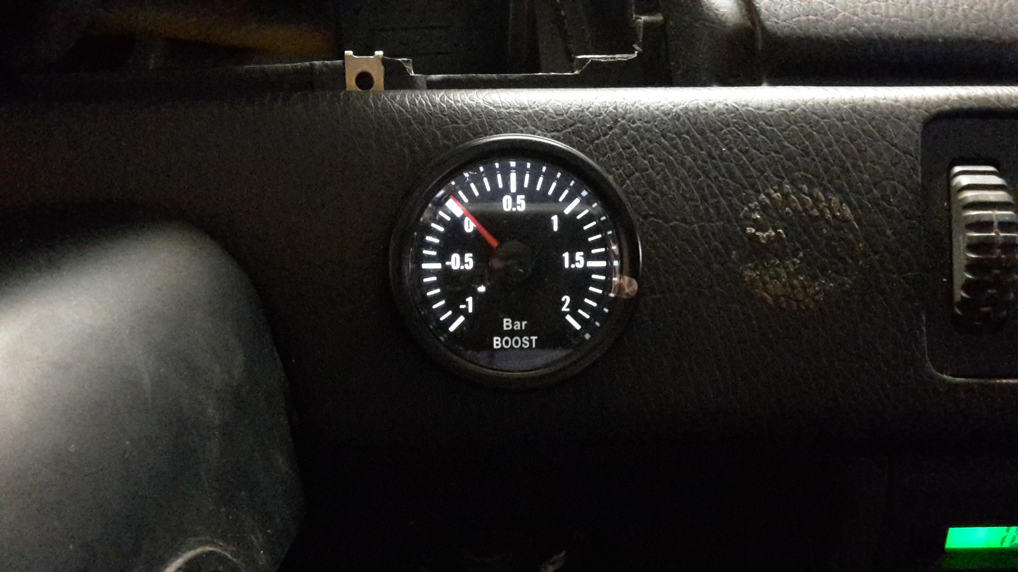

              Oj, va länge sen jag gjorde nåt här… Idag blev det iallafall lite finmeck med montering och installering av laddtrycksmätaren…! Den lyser så fint men det gjorde inte övrig instrumetbelysning såklart. Får felsöka innan jag skruvar tillbaka mätarhuset. Kan va en säkring, kan också va hela chassiet.  Det kommer tyvärr att fortsätta att bli lite glest med uppdateringarna här pga sjukdom, men jag hoppas fortfarande på uppstart i år. Det blir garanterat inte till första maj som jag hoppats på…

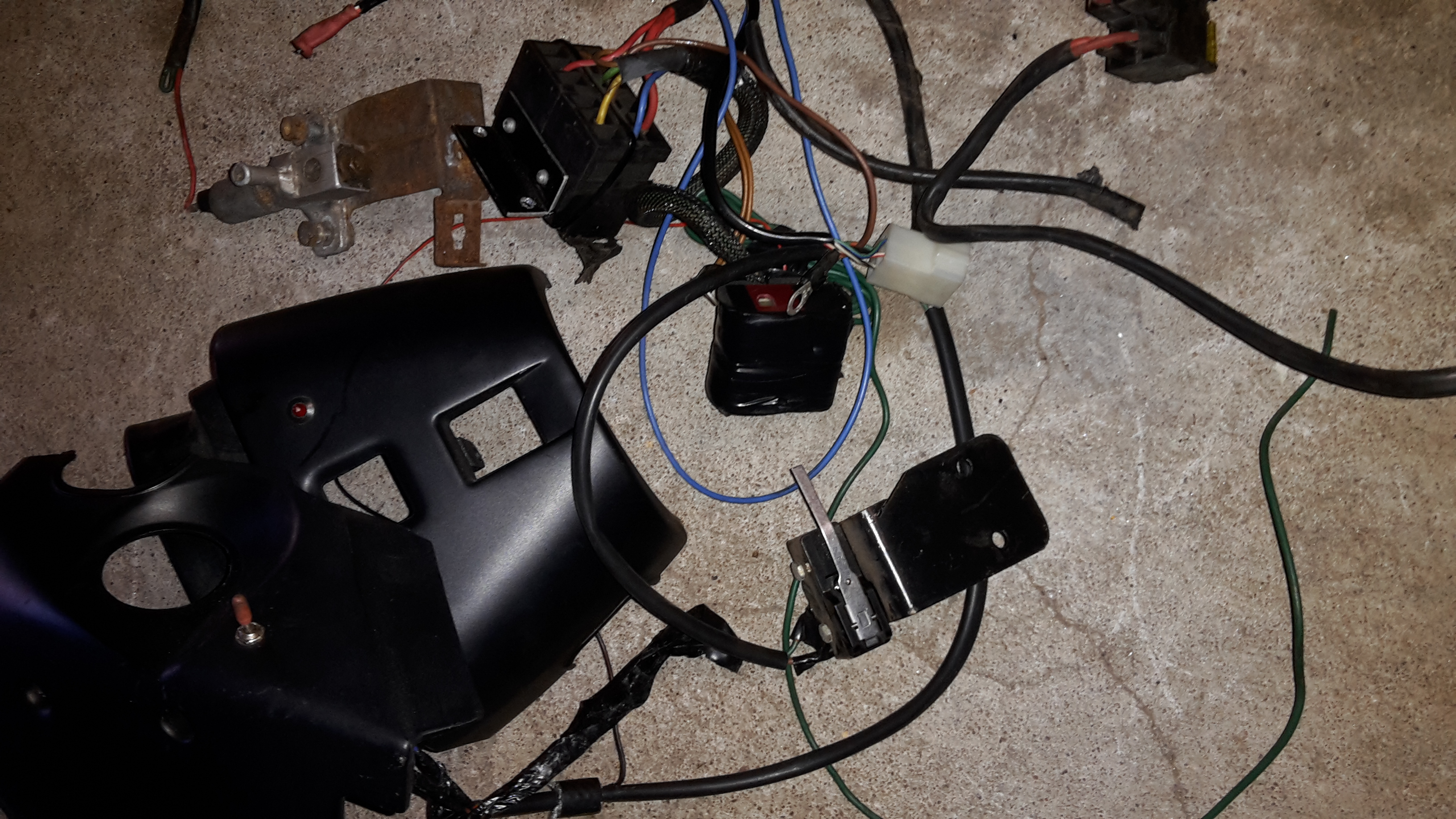

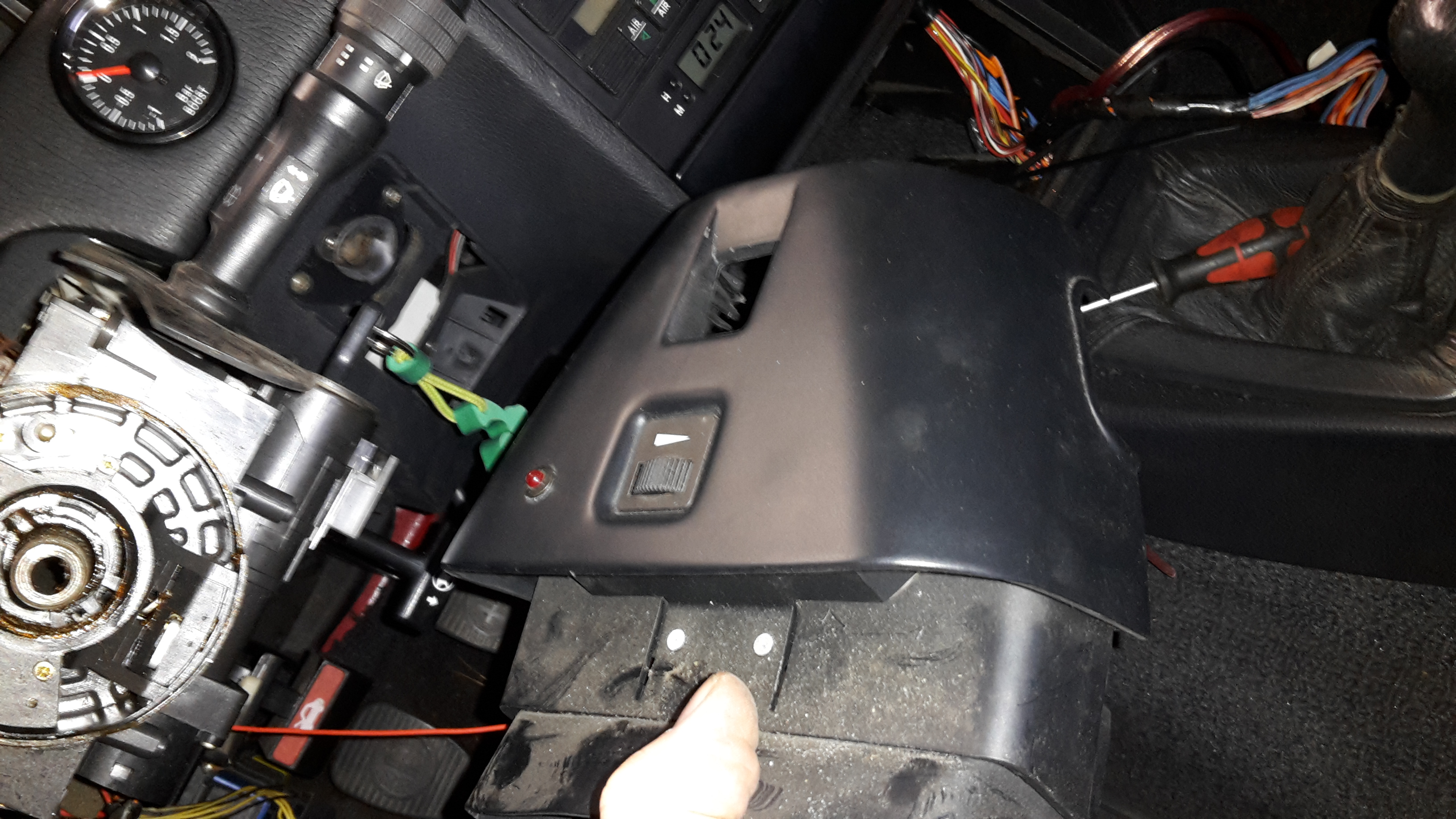

                  Bytte alla lampor i instrumenthuset och fortfarande inget lyse. Konstaterade att ström går fram till reostaten (?) som justerar ljusstyrkan på instrumenbelysningen men där tar det stopp. Det sitter också en röd lysdiod på den övre kåpan och en brytare på den undre. Lampan lyser när man slår till brytaren, men bara när tändningen är på. Först trodde jag det va nån hemmagjord larmatrapp men det far iväg sladdar bortåt gaspedalen… Hm, får forska vidare men det är inte nån originalpryl iallafall.
                  #46391
                    #46392
                      • Va äre här!? Brytaren och dioden i rattplasten ser eftermonterat ut men resten ser ut att komma från fabrik. Microbrytaren satt vid gaspedalen och var kopplad till ett par reläer och en box med nån justerskruv/pott i. Sen går det sladdar ut i motorutrymmet, via +, till en elstyrd ventil tror jag. Min gissning är att det är nån slaggs overboost. Jag har ingen ingång på min waistgate för nån slang så jag tar bort alltihop…

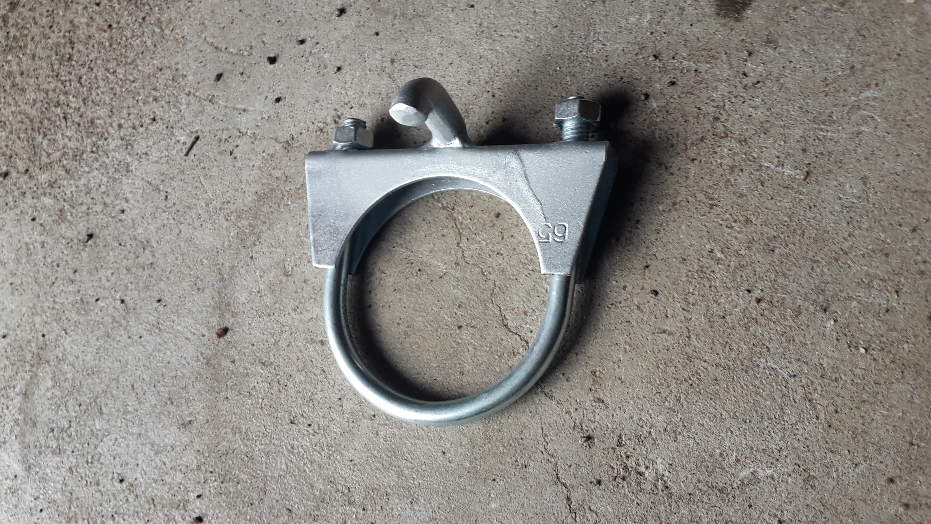

                        • Det blev en liten avgasrörsupphängning… Muttrarna på klamman blir lägsta punkten på bilen, så när allt är monterat så tänkte jag svetsa klamman och kapa bort nederdelen.

                          Inlägg av Crister Borg på 2016-04-07 19:22
                          Du kan inte svetsa på en krok på överfallet på en vanlig klamma och vända muttrarna uppåt?
                          Då går det ju att lossa om det skulle behövas.
                          #46395
                            • Jo, man kan göra så men det inte rätt…
                            • Jo, det va rätt korkat att vända den “uppåner”.
                            • Jo, jag gör nog en ny…

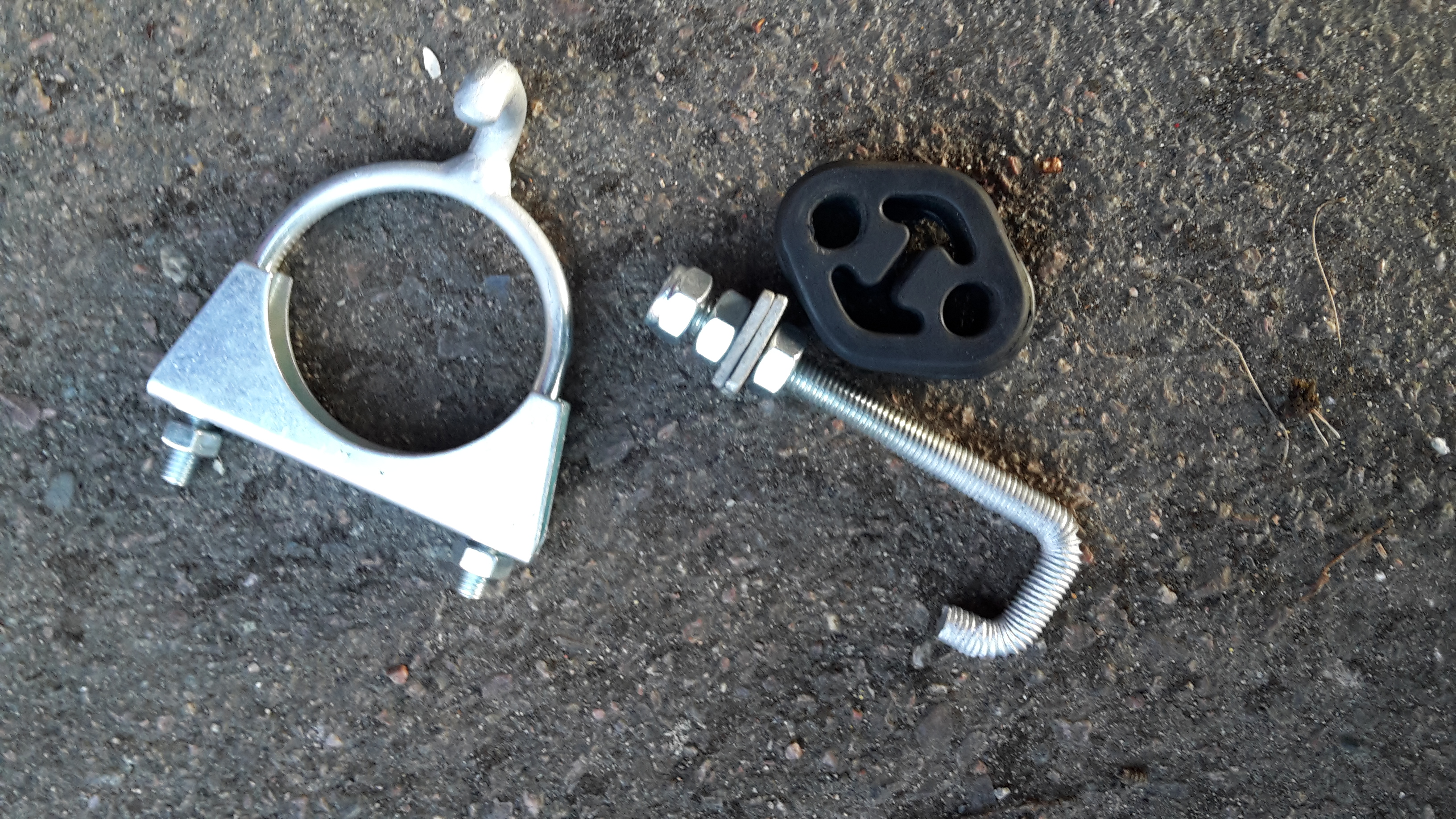

                            #46396
                              • Så här skulle det ju va…

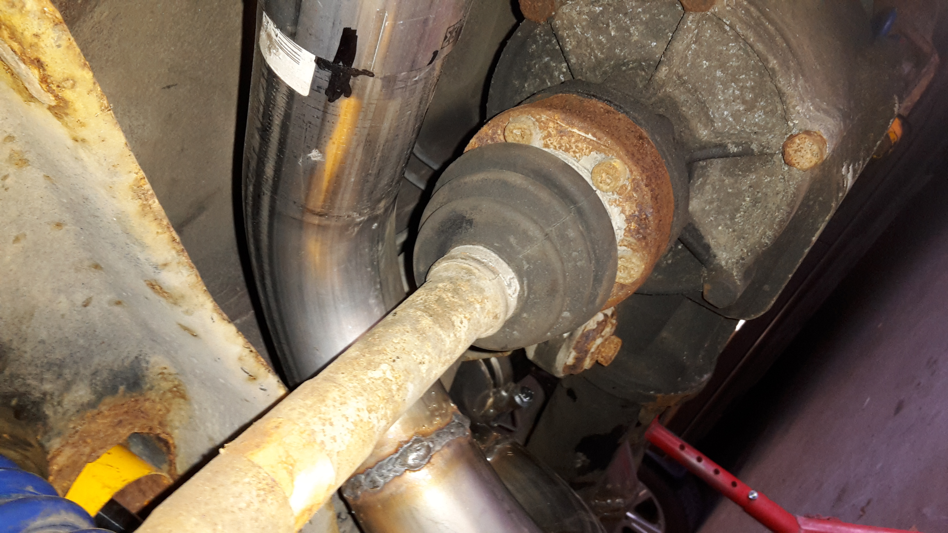

                              #46397
                                • Tight… Jag får in fingrarna mellan röret och knuten. Hur varmt blir det här bak? Behöver jag linda avgasbinda tror ni? Och ni som vet – systemet är 3″ till 200 cells sportkatt, sen är det 2,5″ hela vägen bak. Kommer det låta “för mycke” utan dämpare längst bak…? Bilen kommer ju gå med full inredning och bruksas iallafall på sommaren är det tänkt. Har en oval, ca 40 cm lång, dämpare liggandes men velar om den ska dit. Det är lite trångt där också.
                                #46398
                                  Inlägg av Crister Borg på 2016-04-08 15:48
                                  Pööörfeckt!
