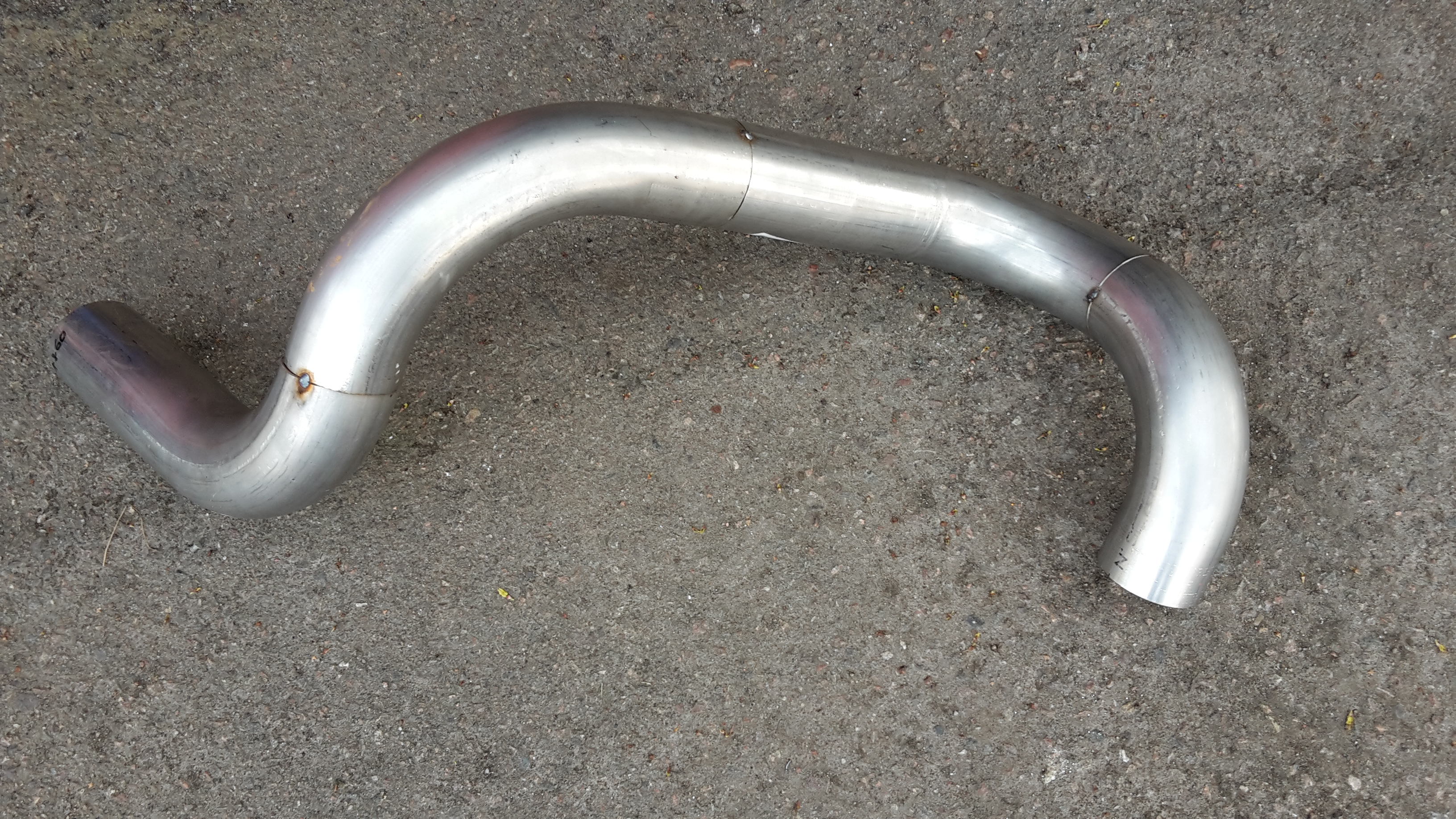

      Jag hade nog lindat röret för att spara gummidamasken på drivknuten.
      Kör med rakt rör bak, går ju alltid att fixa i efterhand.
      Per
      #46400

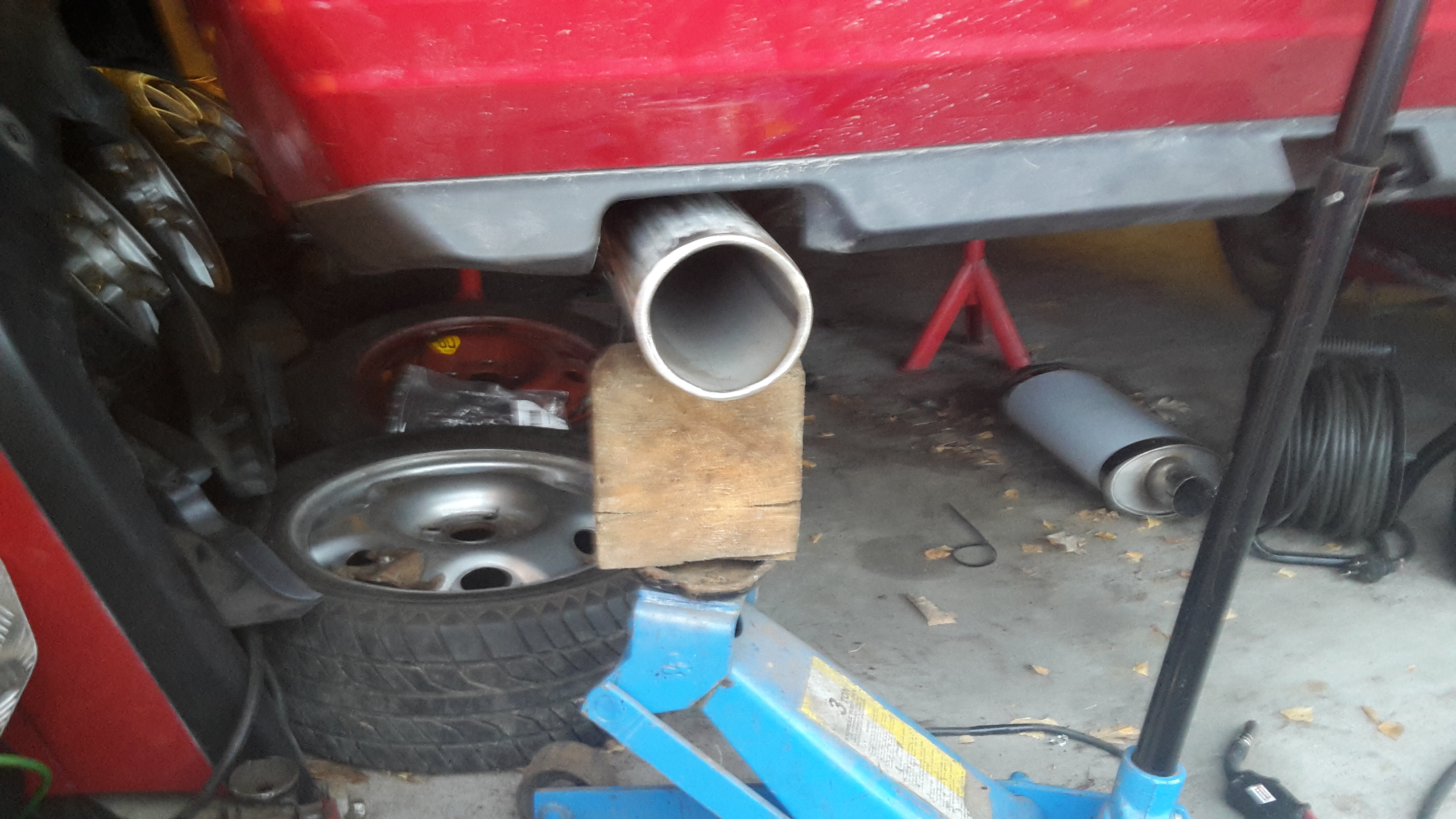

        Då blir det raka rör utan dämpare så får vi se hur det funkar! Hittade ett rostfritt stuprör på jobbet…

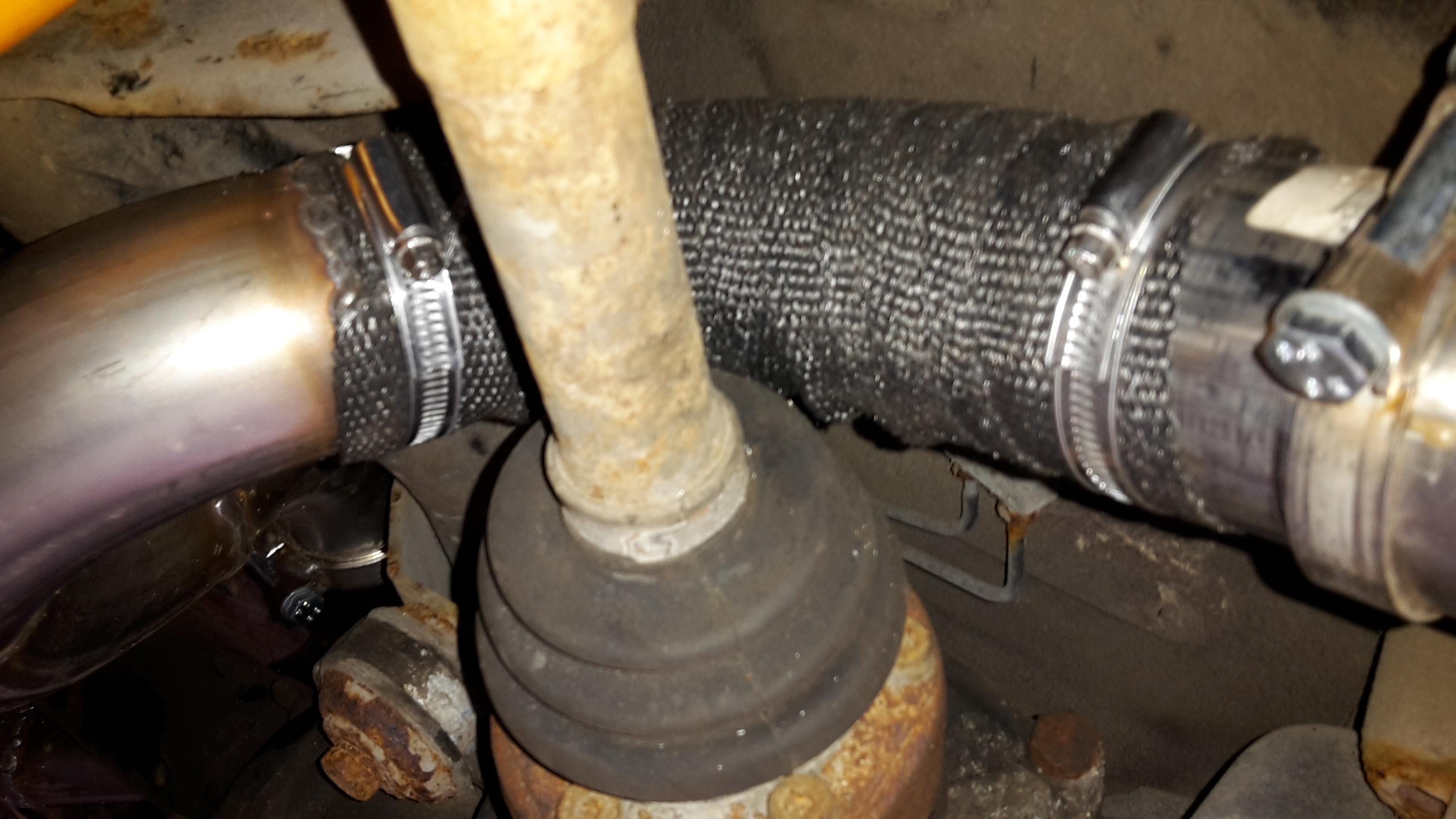

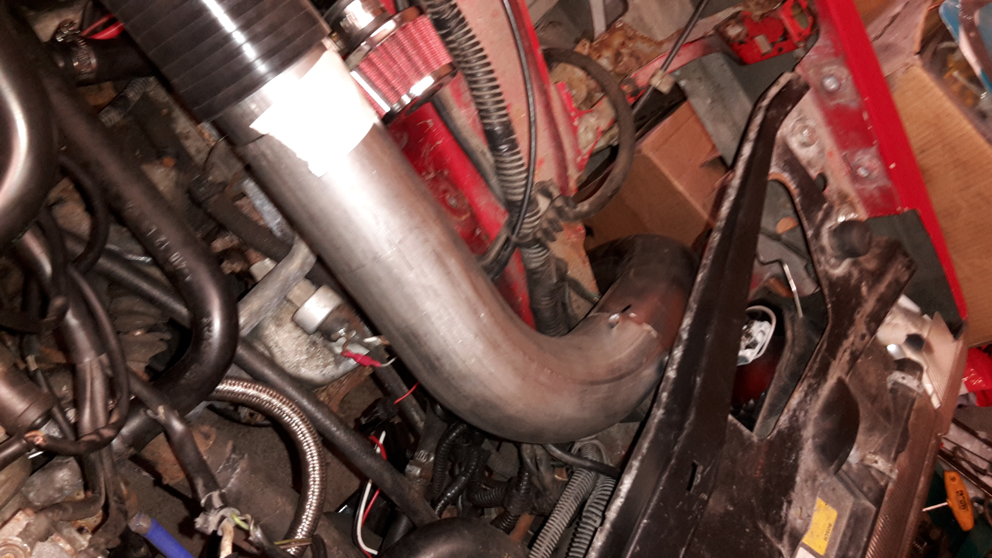

          Avgasystemet är klart! Lindade böjjen som ligger så nära knuten, hoppas det hjälper…
          Nu börjar vi om fram igen med att dra tryckrör…! Det närmar sej – läskigt…!

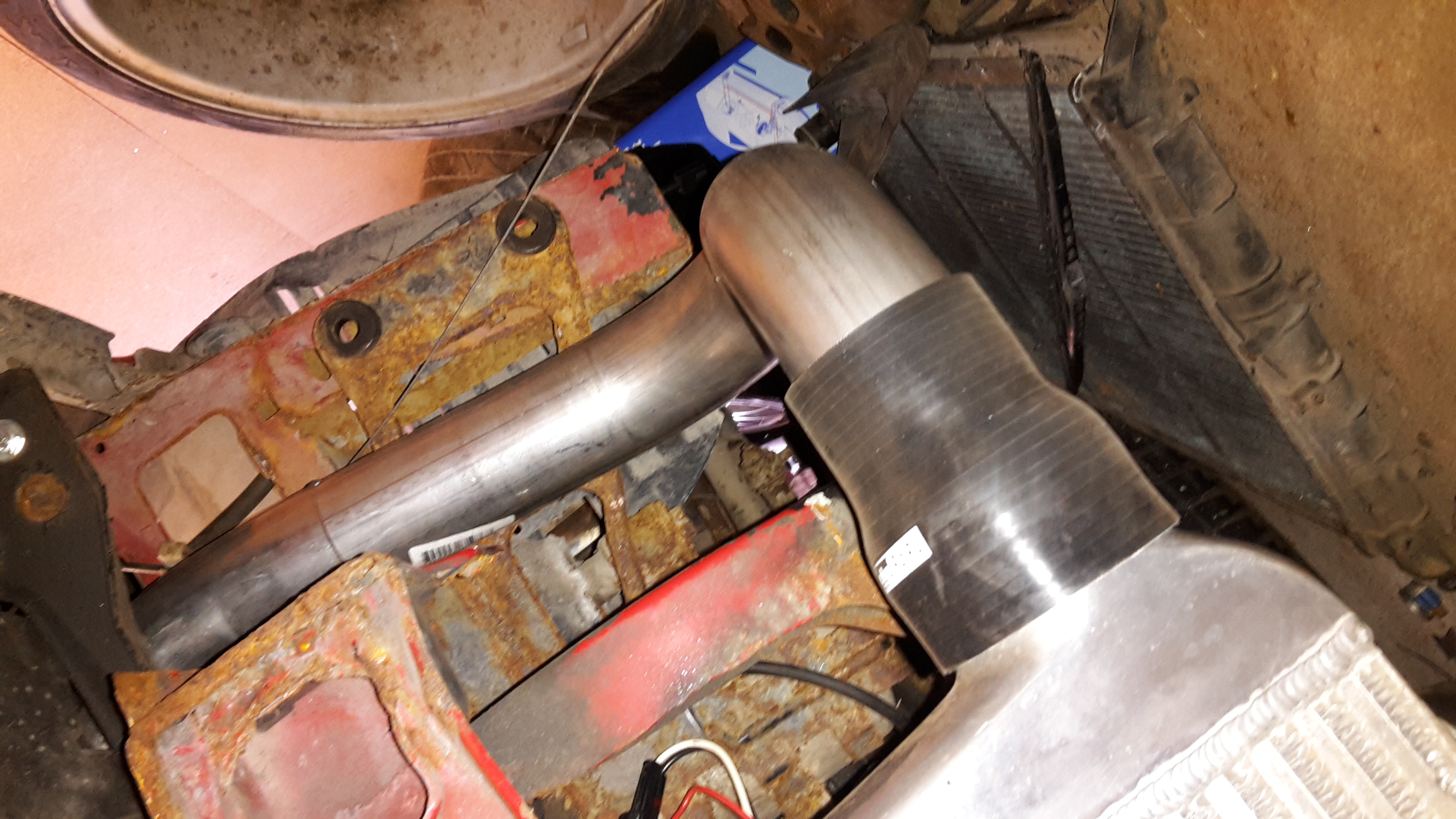

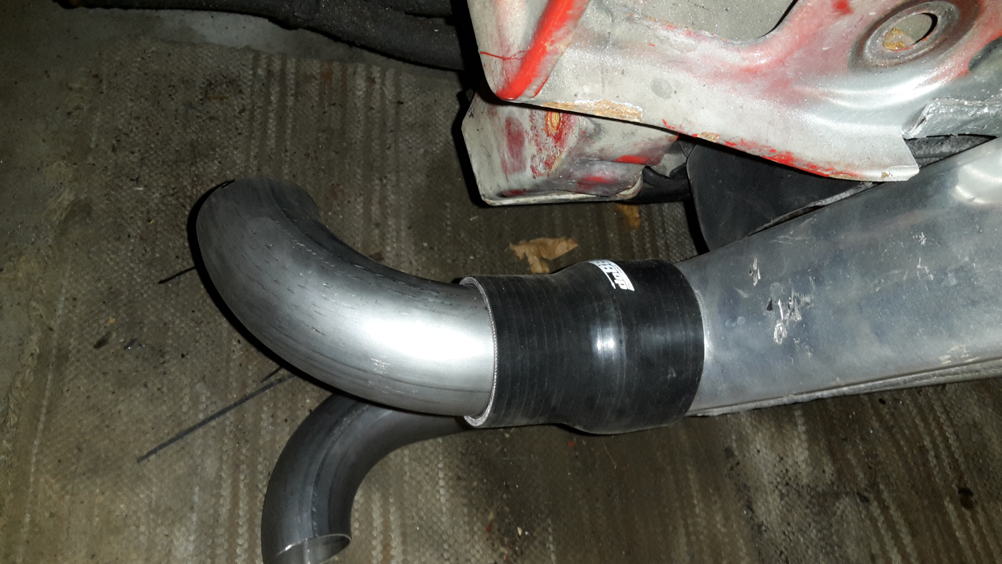

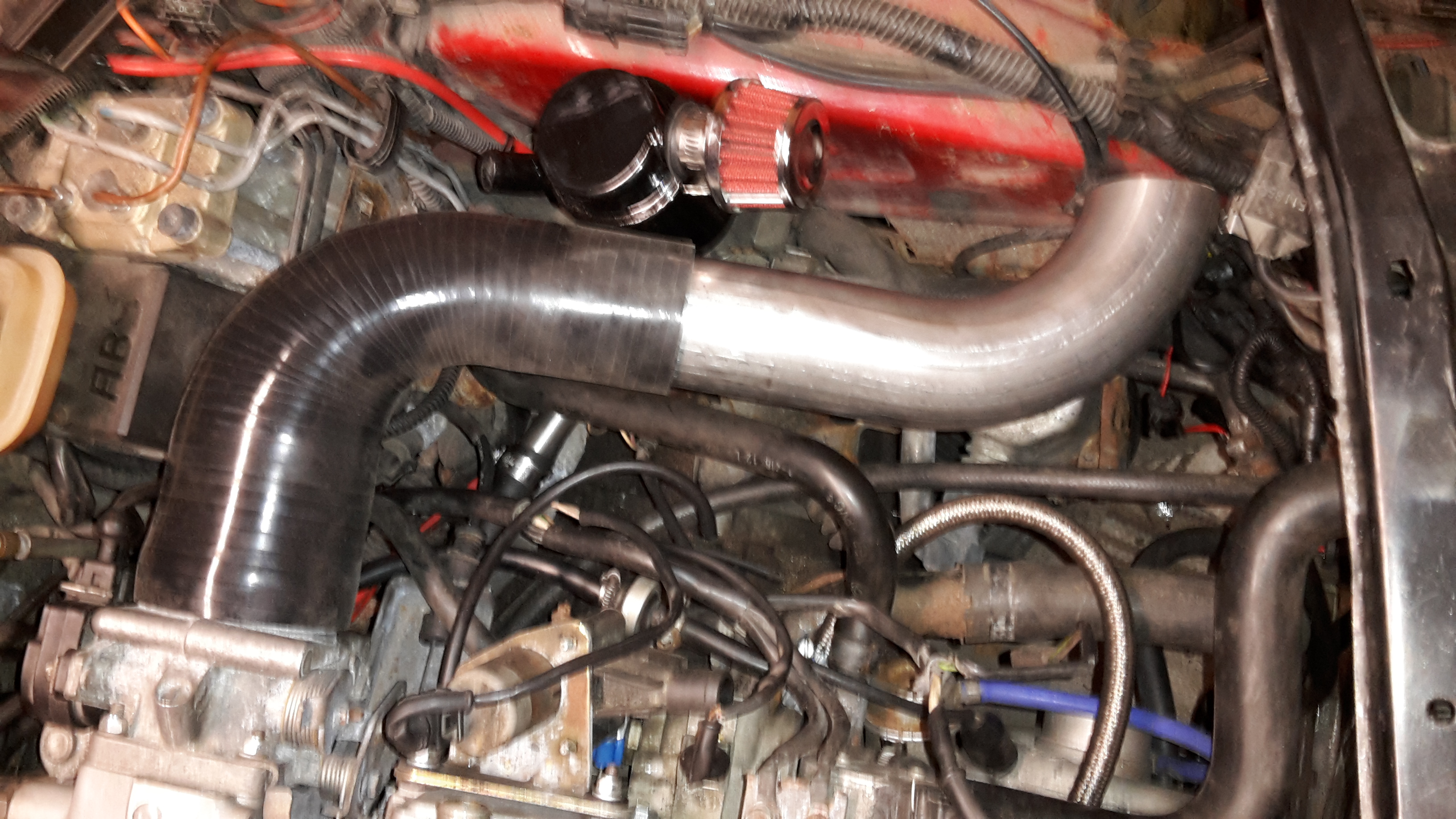

            Tryckrör på gång!  Jag fick flytta på oljeavskiljaren för att få lite mer plats för gummiböjjen. Då räckte ju inte slangarna såklart. Köpte ny, fin oljebeständig slang. Och den blir ju då platt när man böjjer den. Såklart…  Får väl handla ny imorn då, armerad är väl ett tips.
            Batteriet sitter redan i skuffen.

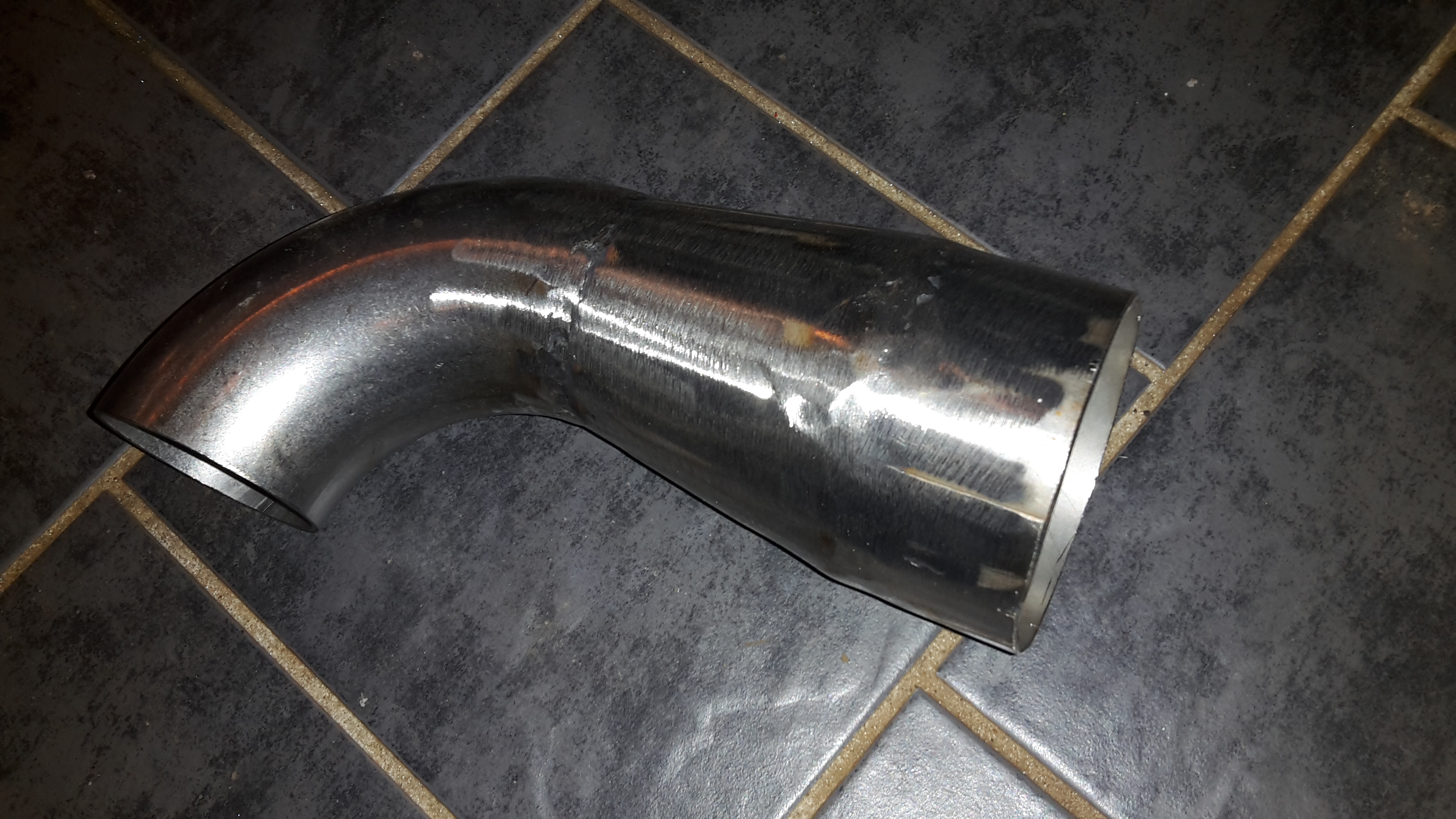

                Ida? gjorde jag en rostfri luftfilterkona/hållare. Ska skaffa en slang mellan den och turbon. Filtret ska hamna i fronten är det tänkt…

                      Bygger tryckrör! Sånt här är kul! “Hatar” att laga saker – jag vill bygga saker! Röret ska jag tiga på jobbet. Det ska dit en dumpventilmuff och en röranslutning också, sen är det klart på den sidan!

                        Ser fint ut med rören! Glöm inte att lägga en svetssträng runt rören i ändarna så att tryckslangarna sitter kvar när laddtrycket kommer. Kommer du att mappa bilen när den är färdig? Om jag inte mins fel så har den en lite större turbo. Kan mycket väl vara pga detta som toppackningen sköts, om inte bilen varit mappad för den nya turbon.

                          Låg och funderade länge på hur jag skulle dra röret från turbon till intercoolern och det slutade med att jag får flytta på “styrservokylaren” och kapa ner kylarbalken. Då kommer det att bli jättebra och rakt på anslutningarna på ett helt annat sett. Och då passar inte min fina silikonböjj som jag köpte för ett år sen ju… Men det är kul att handla grejjer så en ny gummimuff och en bit slang till luftfiltret är redan på väg…

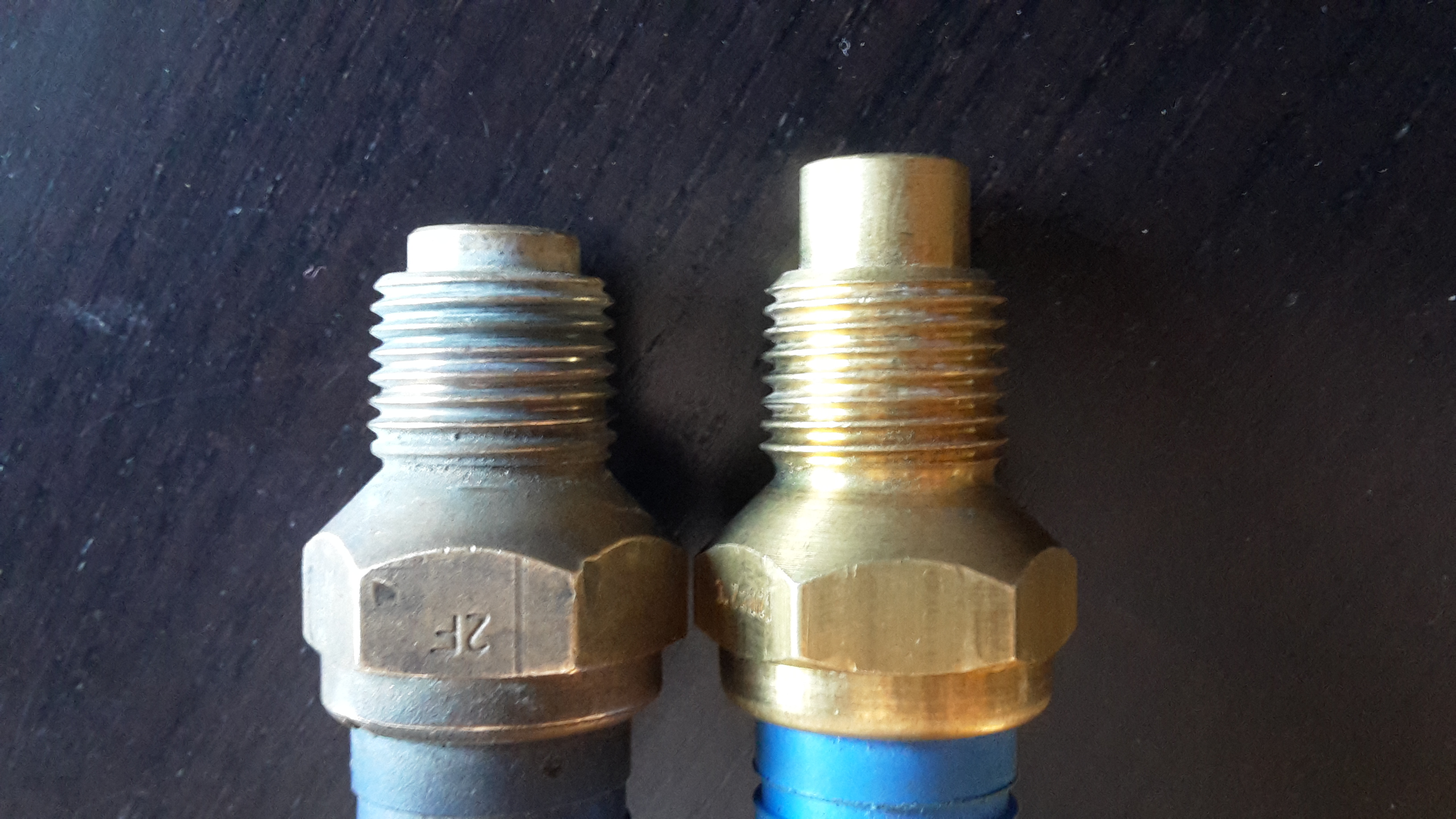

                            Nya och gamla tempgivaren… Är jag knasig eller kan man bara kapa av den nya en bit då den tar i termostaten…? Va tror ni, eller ska jag tillverka en distansring så att den kommer lite längre ut…? Men då är det bara hälften av gängan som håller i och tätar…
                            n
                            #46412
                              du kan inte kapa av den. frågan är om det är rätt givare för din bil.
                              kan kolls om jag har nått liggande.
                              #46413
                                Tack Rickard – kolla gärna!
