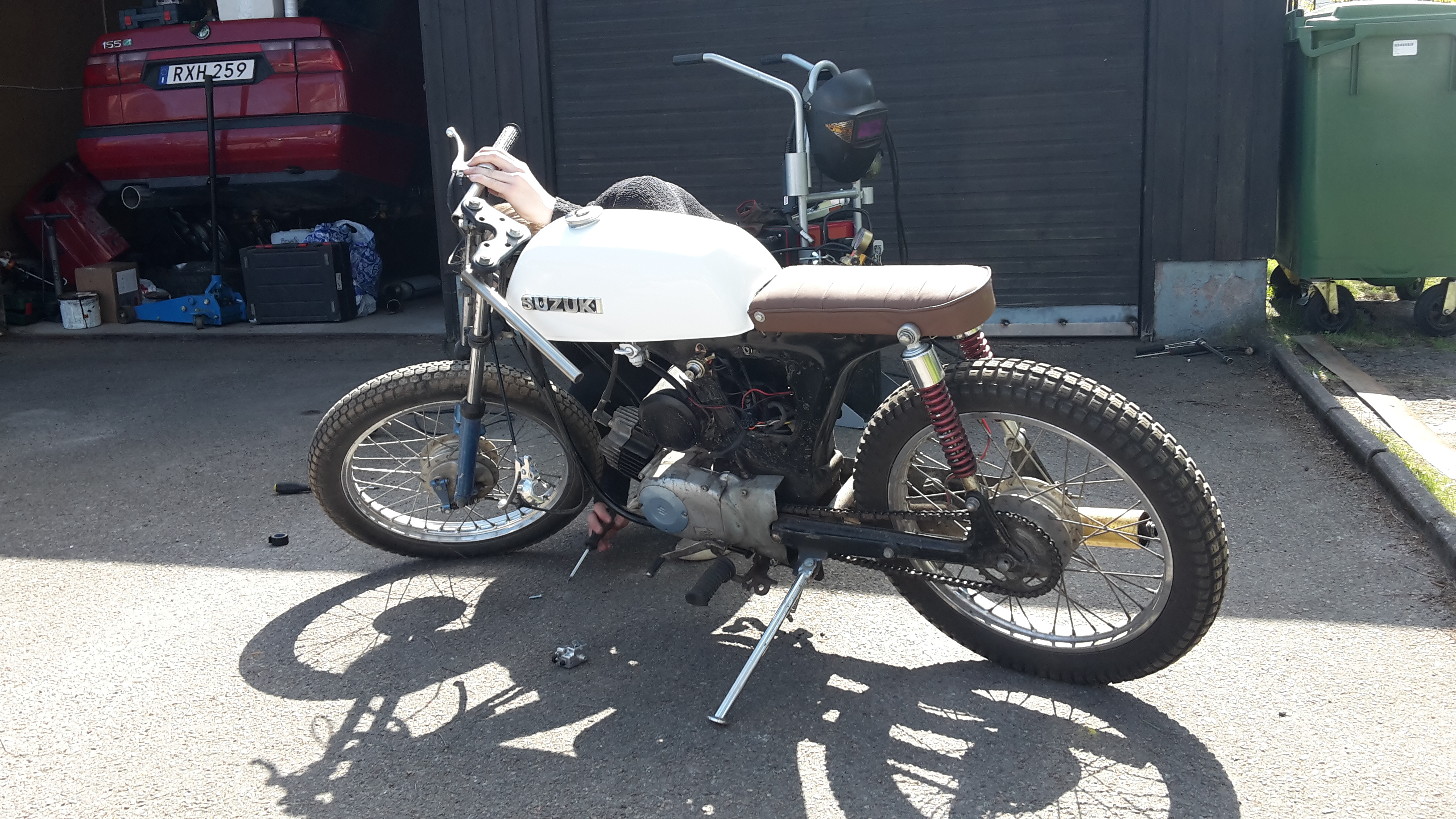

          Klart grabben ska ha en kaffemoppe…! Han har klätt sadel på syslöjden så där tror jag att han höjde sitt betyg!
          Jag skulle mecka tryckrör men har lagat grannens garageport och meckat lite moppe. Inte fel ändå i det fina vädret!
          #46417
            Ja det är klart han ska ha en kaffemoppe! Jösses vilken frän moppe!
            #46418
               Ja den blir frän…! Från början en Suzuki K50. Inte jättemycke gjort för att förändra stuket ändå. “Vi” har kortat den och gjort en ny sadel. Jag gjorde stommen till den i plåt och han har klätt den! Jag tillverkade ett clipon-styre och sen har vi bara plockat bort lite onödigt som skärmar och annat skräp…!

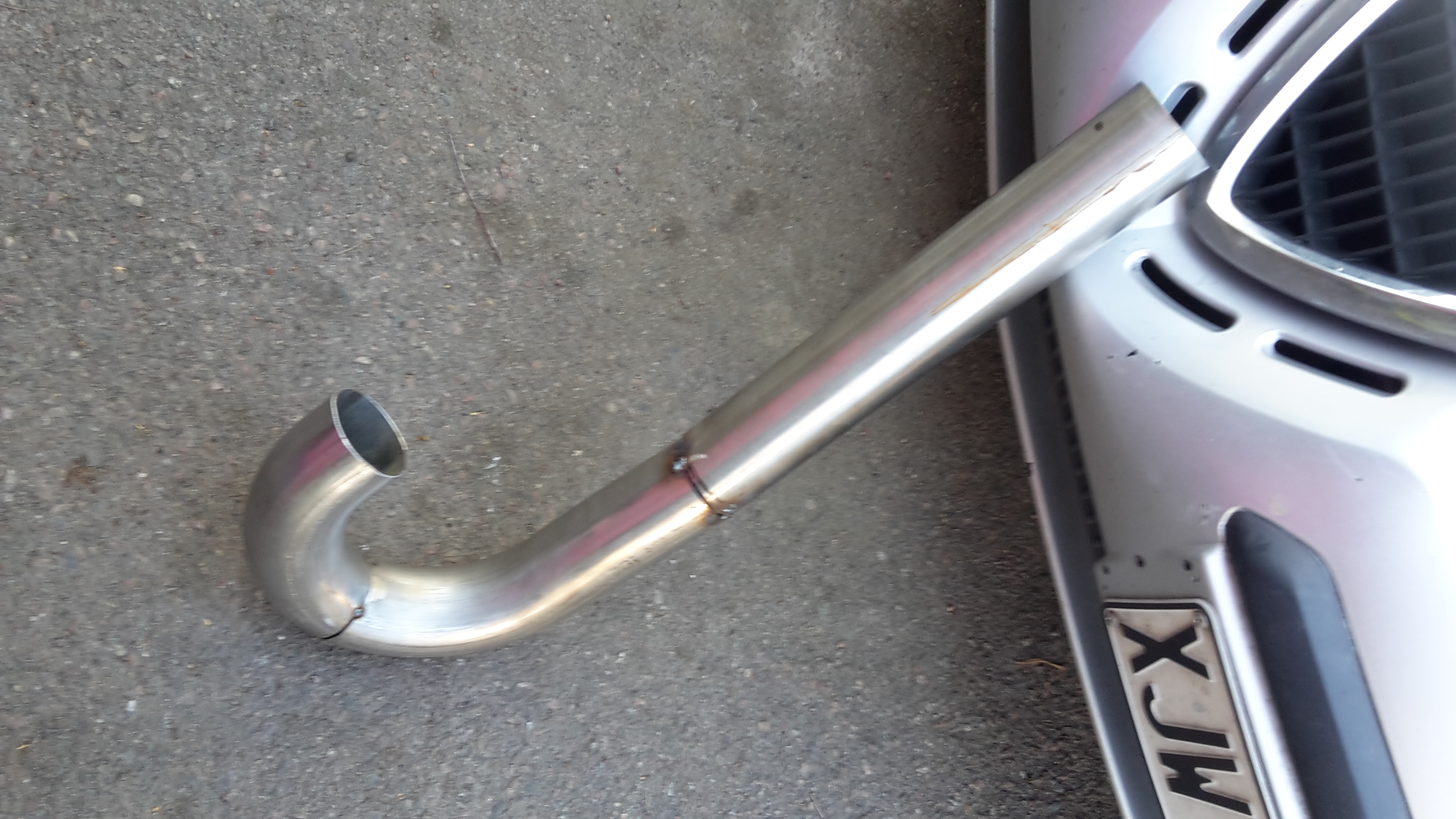

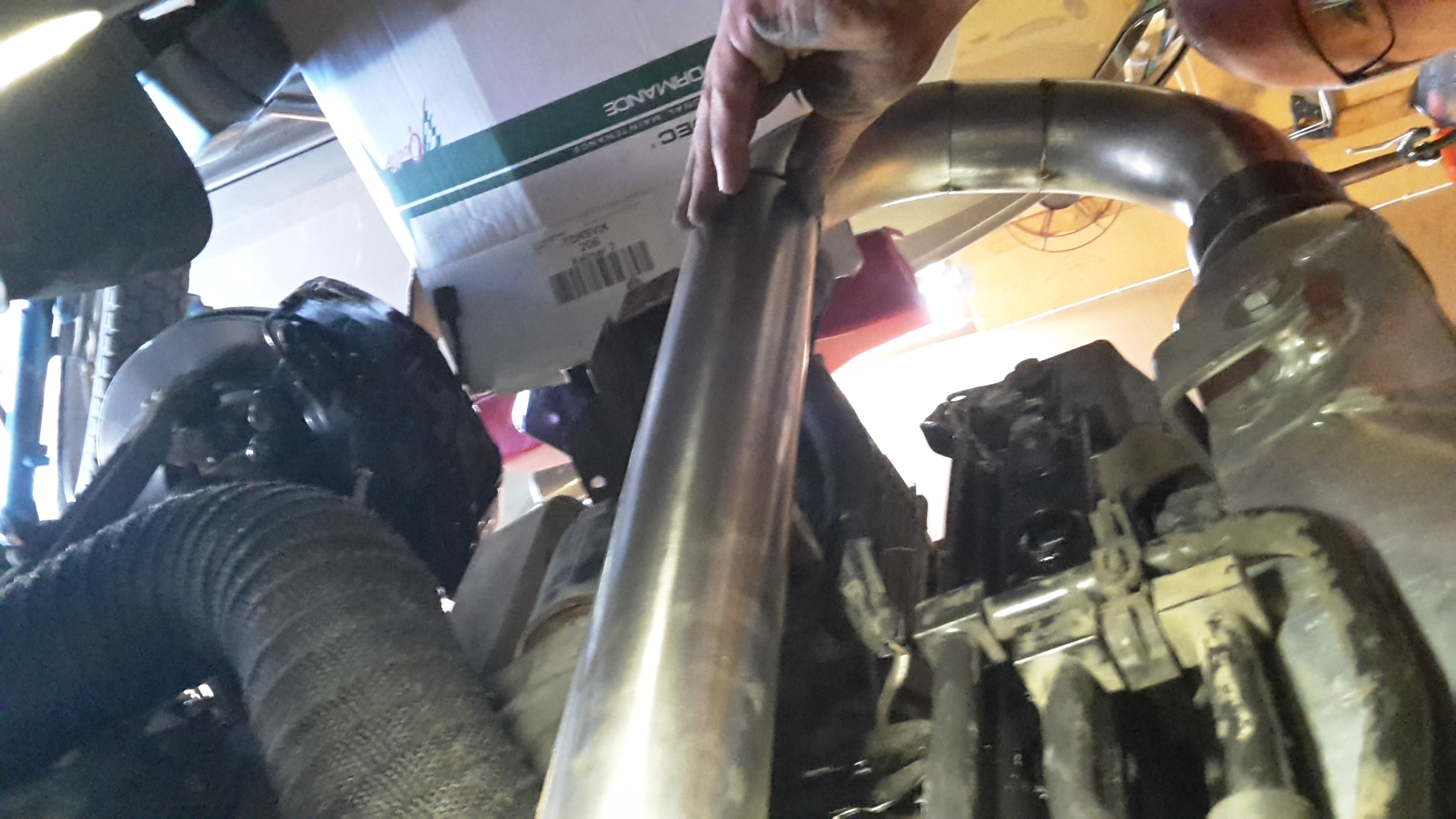

                Bygger tryckrör…!
                #46420
                  Andra och och sista röret färdigt för helsvetsning! Rören ska provtryckas efter det – sen är det bara att montera! Attgöra listan börjar bli kort…

                          Glöm inte att göra en “krage” på rören. Antingen med svets eller med en falsmaskin. Annars kommer inte slangklämmorna orka hålla kvar slangarna när du laddar på. Ett litet tips från en som provat
                          #46425
                            Check!
