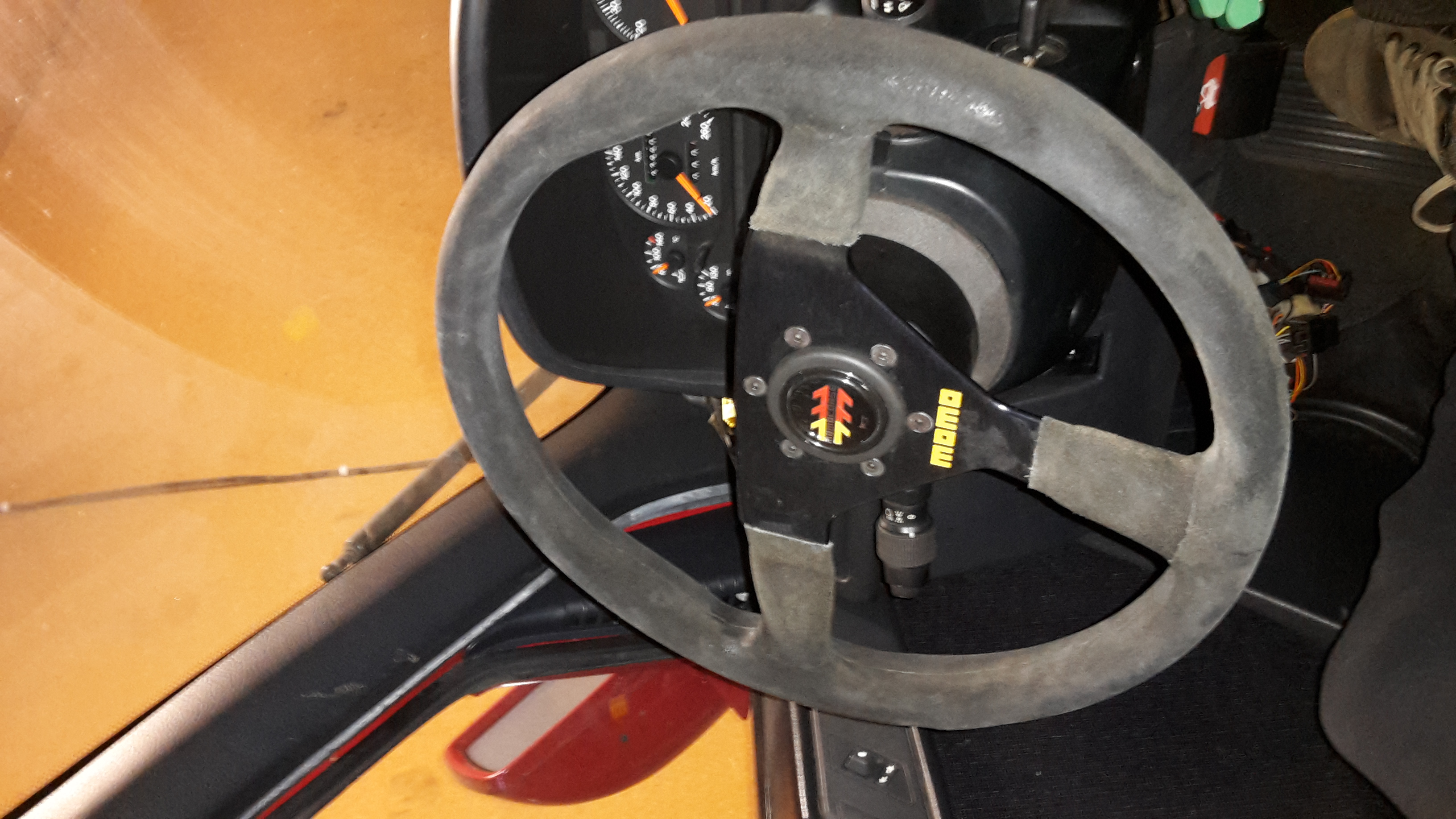

                Skruvade i min fina Momoratt idag…
                #46435
                  Provkörde ratten och stolen…
                  #46436

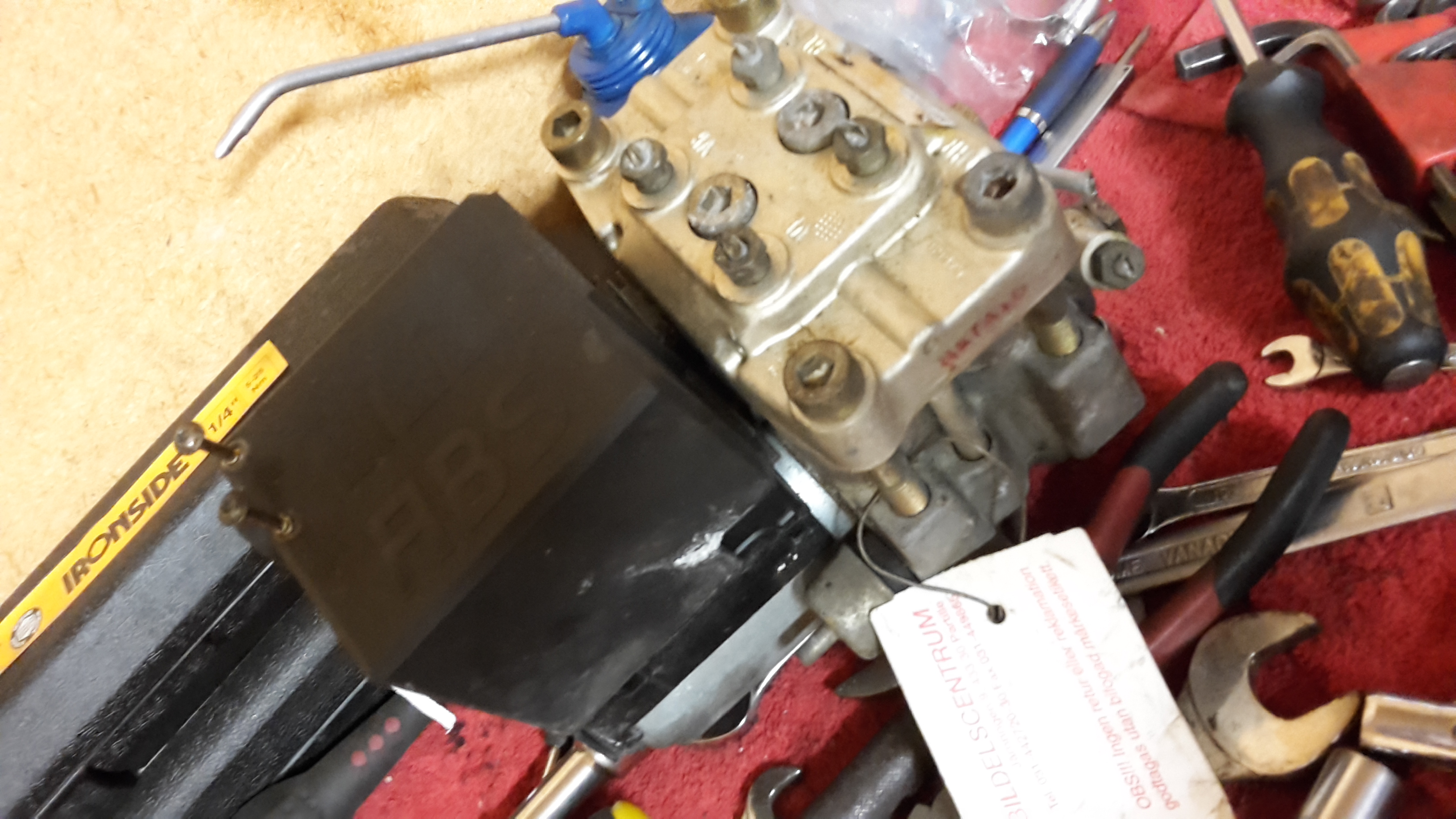

                    I helgen ska vi se om byte till en “ny” sån här hjälper för att få igång bromseriet…

                            Jag ger upp… Just nu skickar jag gärna hela skiten på tippen… Det känns som att jag provat allt – skickat vätska bakvägen, vacuum- sugit, trycksatt, bytt abshydraulagregat, pumpat pedal… Men absen släpper inte igenom vätska. Tvärnit. Har provat med tändningen på men det hjälper inte heller. Vet ni om det är nåt liv i pumpen när den går? Typ låter eller vibrerar så att man vet att den funkar. Min är stendö trots byte. Kollat alla säkringar jag hittat men alla är hela och ström går fram till ett par ställen på pumpen. Sista halmstråt, som jag själv inte tror hjälper, är att starta motorn och prova då. Men det fattas en del till dess…
                            #helvetesjävlabiljävel#
                            #46441
                              Ibland fastnar man allt för mycket på ett problem så att man inte kommer någonstans med något, därför är det nog bättre lämna detta till ett senare skede. Min kunskap om abs-enheter är tämligen begränsad men eftersom du provat allt annat så verkar det ju rimligt att du behöver servon för att få fart på detta och den fungerar inte utan att motorn är igång.
                              #46442
                                har jag inte fel för mig måste alla felkoder vara borta. tror jag luftade med hjälp av diagnos datorn  på farsans 164 när det betades abspumpen.
                                jag har 155 böcker kvar ska se vad jag kan få fram där om systemet.
                                #46443
                                  TACK!
                                  Jo, jag gör nog så Thomas. Låter det “vila” lite och sen påatt igen…
                                  Tyvärr så stödjer ju inte Fiatecuscan 155 q4a… Jag har första upplagan av böckerna men där saknas bla elchema för q4an. Kolla gärna Rickard! BerlinaPer hittade böcker på italienska men det låter ju mest vackert, förstår gör jag inte…
