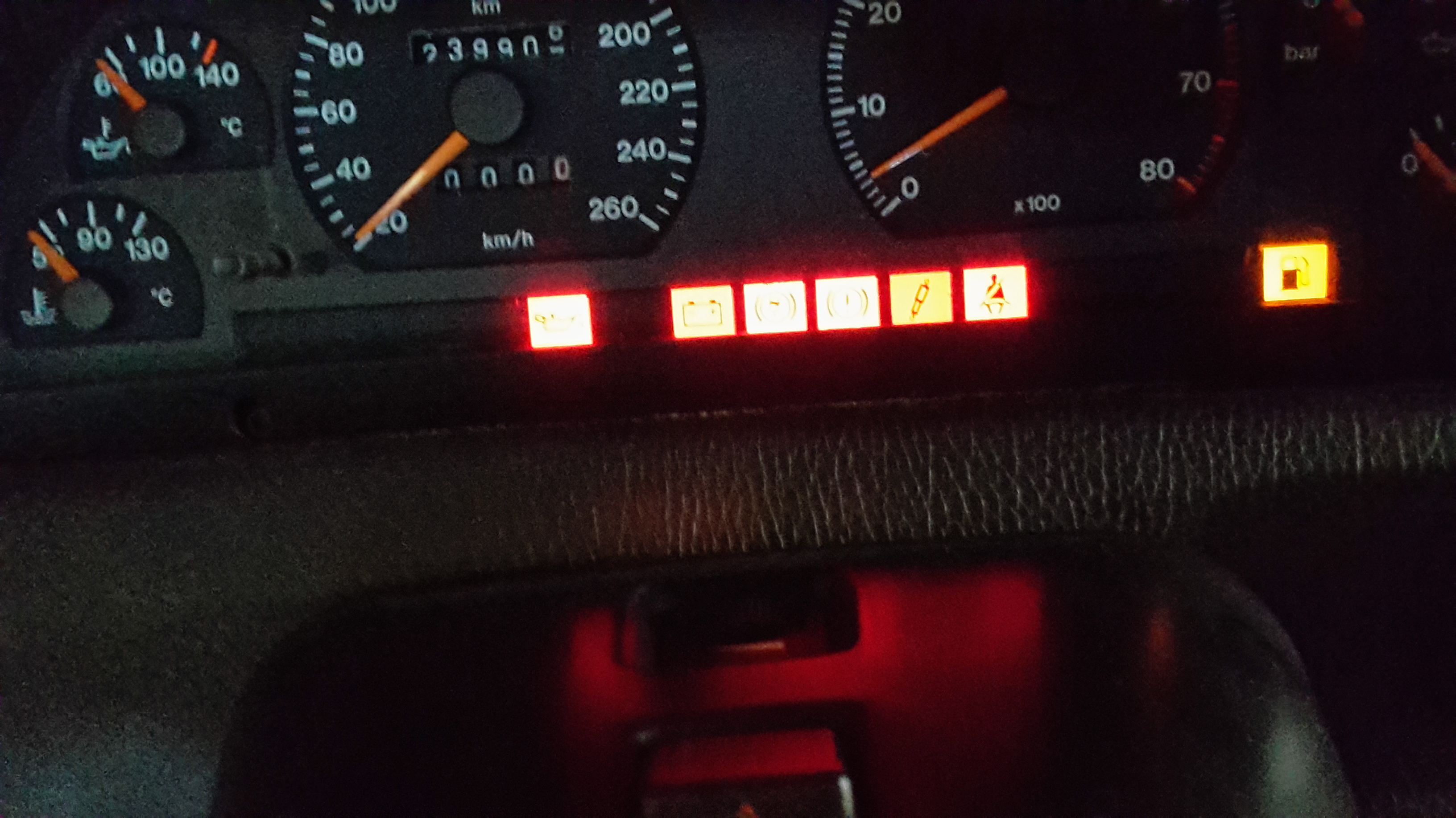

        Jag ger upp… Just nu skickar jag gärna hela skiten på tippen… Det känns som att jag provat allt – skickat vätska bakvägen, vacuum- sugit, trycksatt, bytt abshydraulagregat, pumpat pedal… Men absen släpper inte igenom vätska. Tvärnit. Har provat med tändningen på men det hjälper inte heller. Vet ni om det är nåt liv i pumpen när den går? Typ låter eller vibrerar så att man vet att den funkar. Min är stendö trots byte. Kollat alla säkringar jag hittat men alla är hela och ström går fram till ett par ställen på pumpen. Sista halmstråt, som jag själv inte tror hjälper, är att starta motorn och prova då. Men det fattas en del till dess…
        #helvetesjävlabiljävel#
        enkel fråga. lyser din lampa i instrumentpanelen för abs systemet ? om inte se till så den fungerar. lampan är en del i elslingan så att säga.  blir lampan trasig går inte pumpen.

              Lampan lyser, andra från vänster…

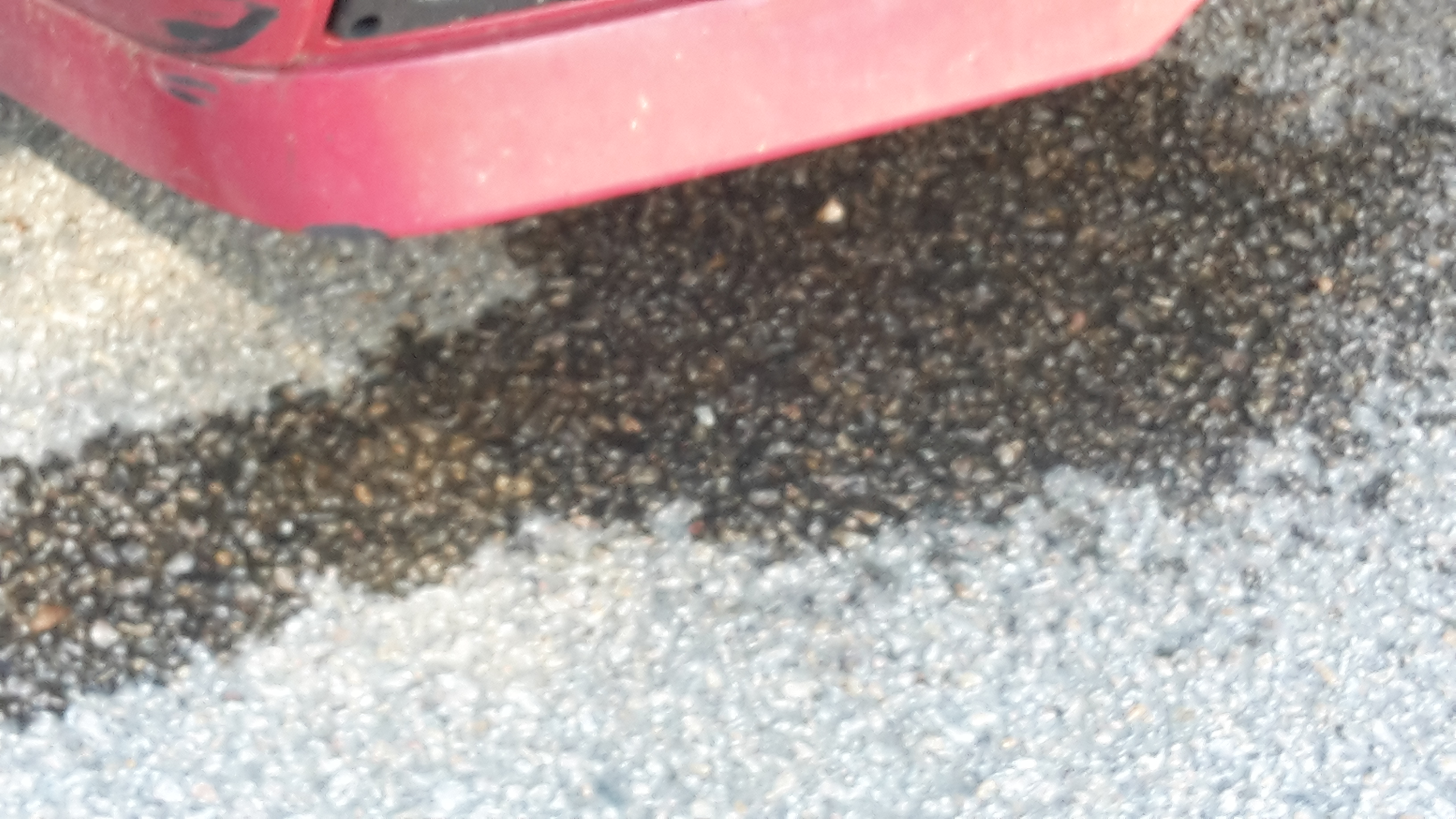

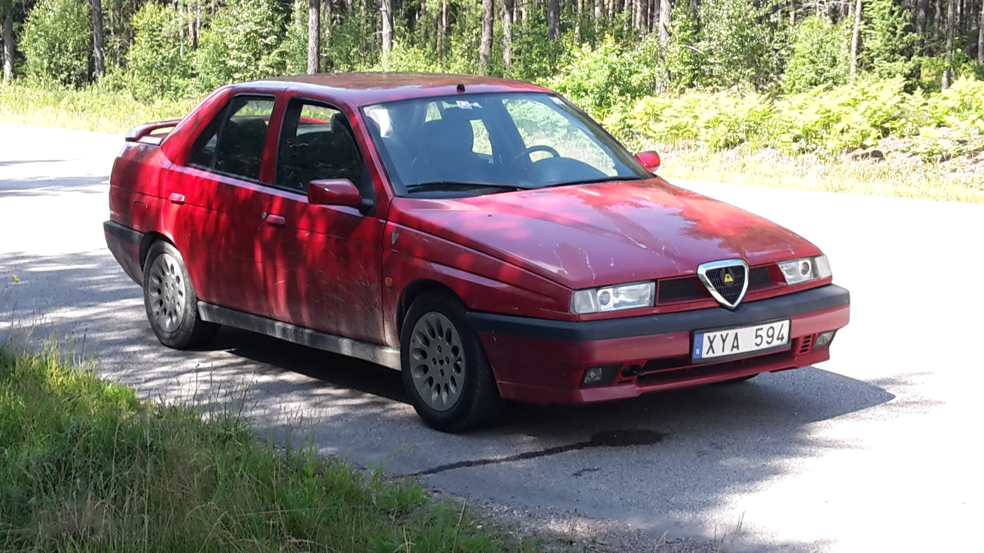

                          Det läcker… Jag visste att det va problem med att bilen kokade, så ingen skugga över säljaren!
                          Kylarslangarna blir varma så det är väl kylaren då. Vi trodde att det var termostaten då kylaren är sval…

                              Är vattenpumpen OK ??? Om kylaren inte blir varm du cirkulation i systemet då?
                              #46458
                                Så kan det också va… Får kolla allt när/om jag kommer hem…! Sitter just nu och solar mej/svalkar bilen utanför Nybro – ca 3 mil kvar…
                                #46459
                                  Nu är jag hemma…! Funderade på det du sa, Kenneth… Jag tyckte bilen va väldigt tungstyrd också. Kollade lite handböcker nu och det är en rem till vattenpump och styrservo… Har snart semester och då vet jag ju var jag ska börja kolla!
