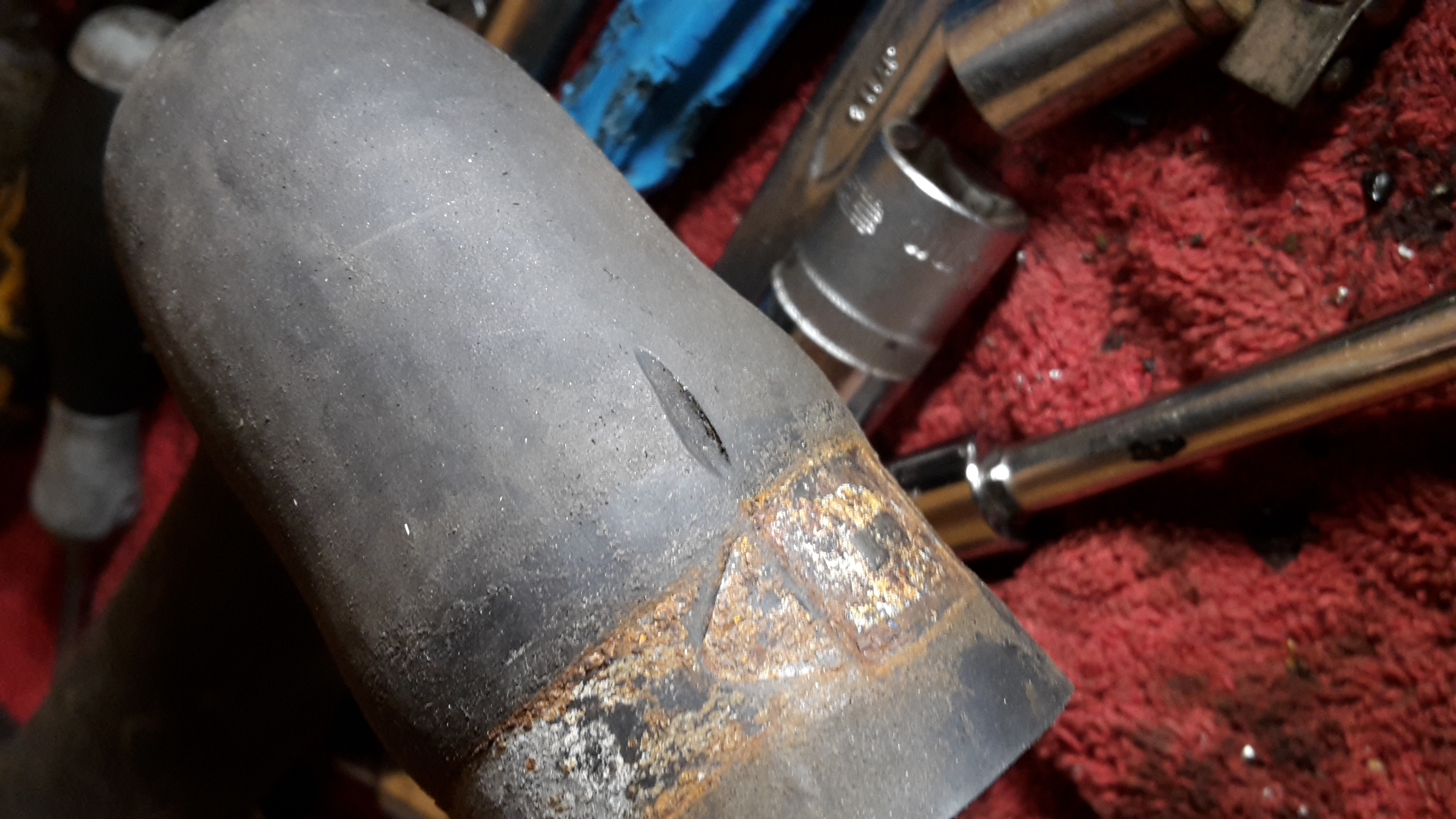

          Råkade kapa liiite i nedre kylarslangen, ca 1 mm djupt och 4 mm långt. Det synns ingen kord. Törs man använda den eller kommer den att brista av trycket…? Slangen är tyvärr svårfunnen, annars hade jag köpt en ny.
          #46463
          Kanske en slangklämma eller dylikt runt för att avbelasta skulle kunna hjälpa till? Inte långt kvar nu!!
