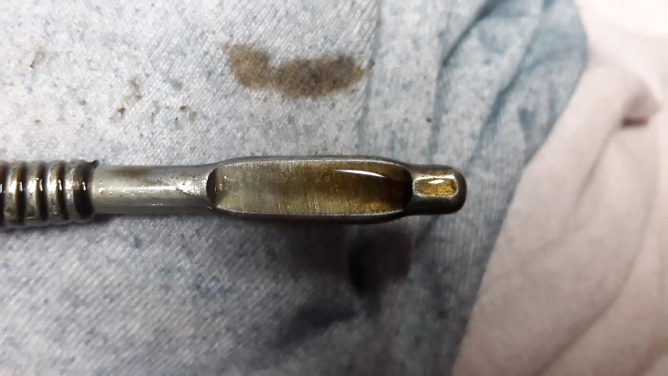

                          Hur ser oljan ut?
                          #46486
                            Jag har inte tömt den på olja då den är ny… Snålt kanske men den får va där tills jag är säker på vad som hänt. Så här ser stickan ut…
                            #46487
                              Låter snarare som att något felmonterat eller generaltrasigt att vattnet läcker i avgassystemet. Oljan såg ju bra ut. Kompen var ju helt ok. Trasig toppackning eller sprucken topp hade ju visat på annat.
