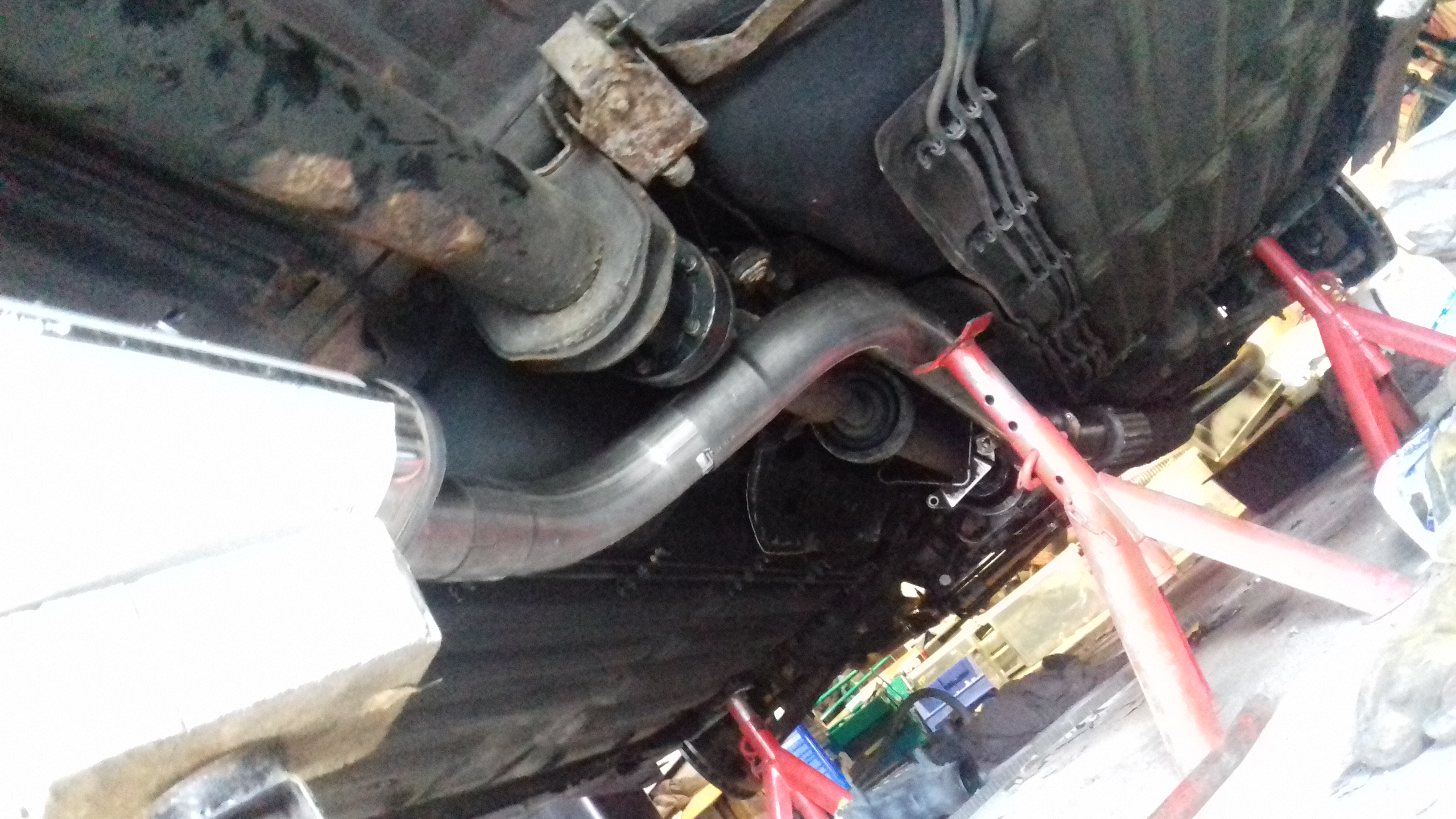

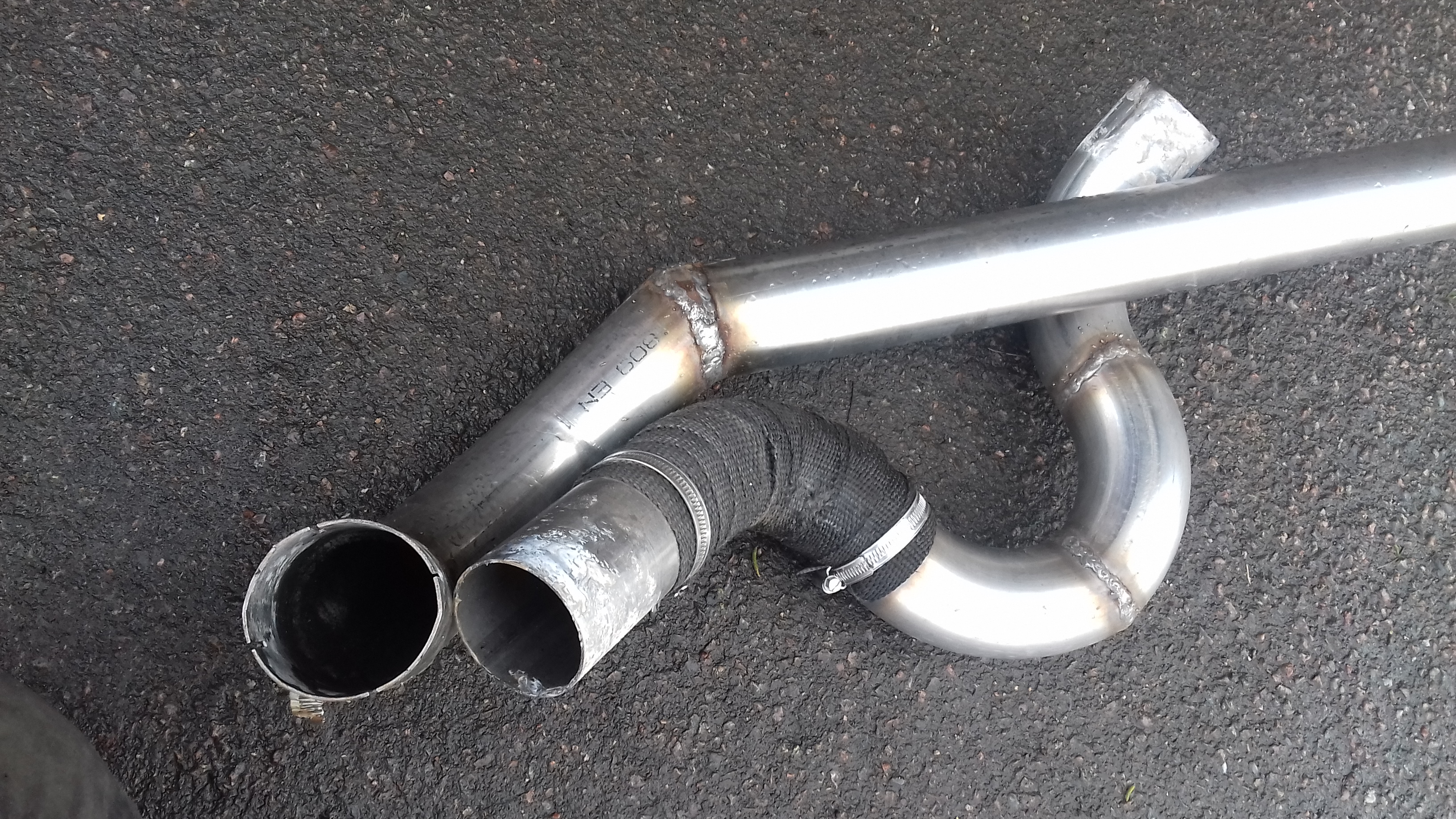

          Plockade bort några fulböjjar och ormen runt/över drivaxeln. Det nya systemet går under drivaxeln/inre knuten och blir mer rakt draget.

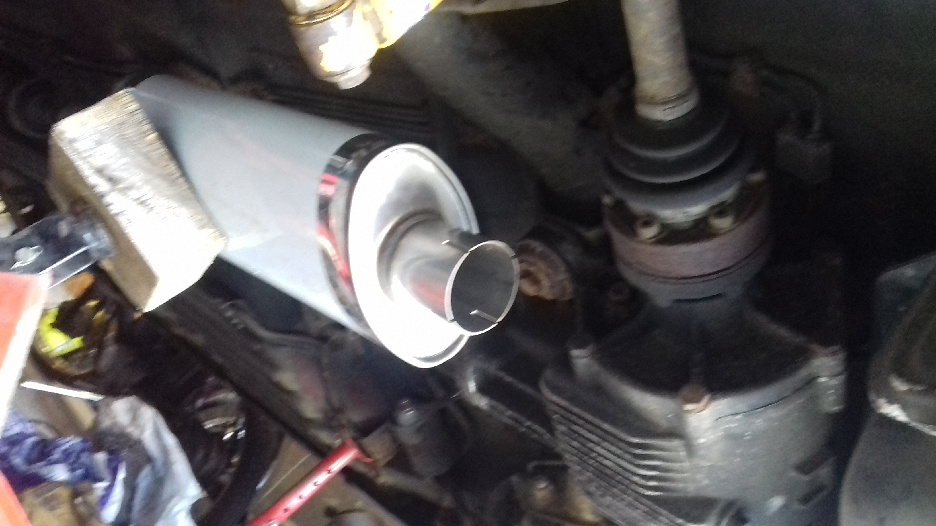

            Ljuddämparen hamnar strax framför bakaxeln. Det finns plats längst bak för en till om det skulle behövas.

              Så här nånting… Röret byter sida mitt under nu istället för krumeluren runt/över kardan strax innan bakaxelklumpen som jag hade det förut. Nu ska jag bara skaffa större munstycke till svetsen så att jag kan svetsa rostfri tråd.

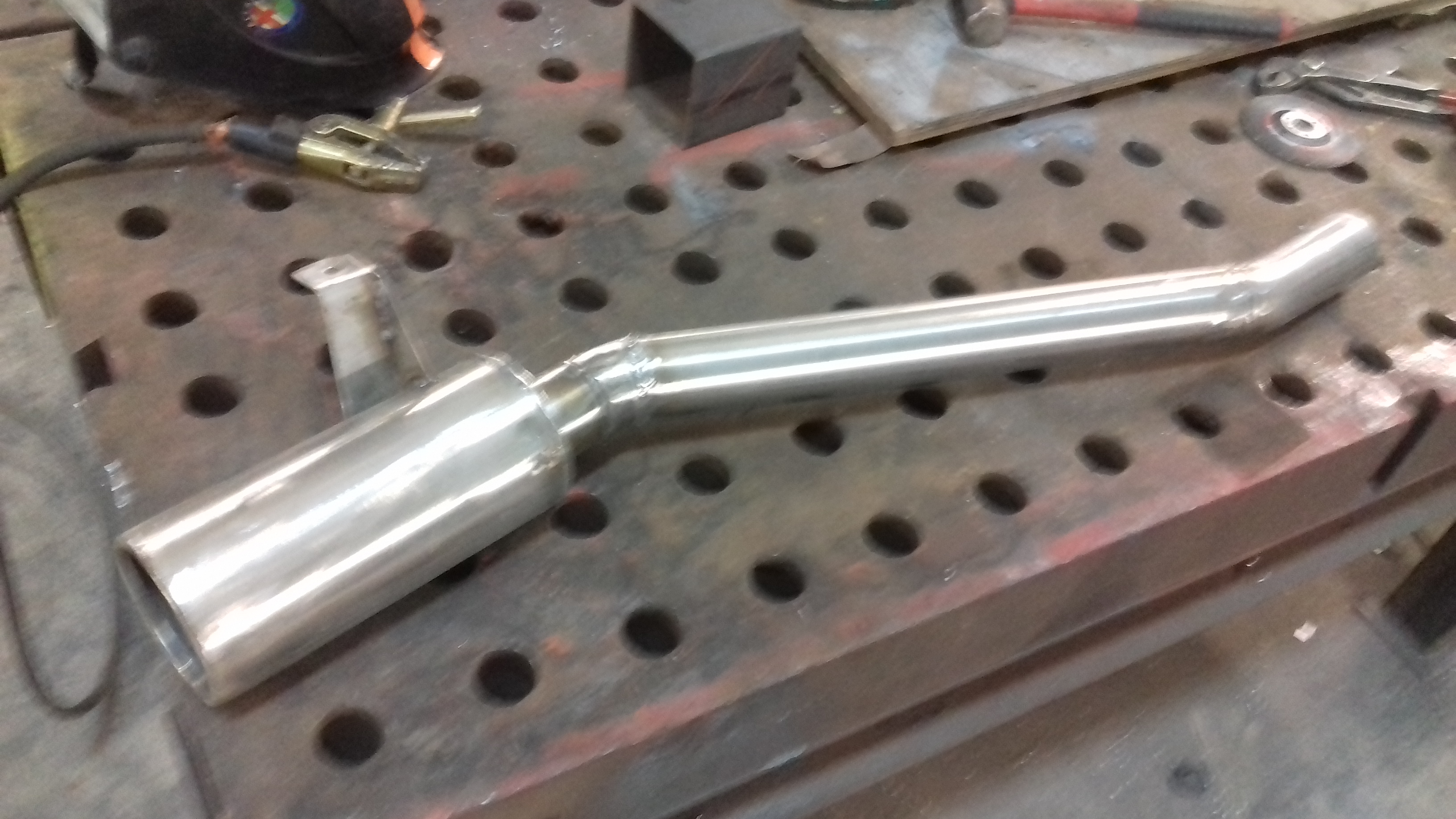

                Oj, oj, oj vad det går sakta här… Nu har jag iallafall svetsat klart det sista på avgaset, bilden är lika ofokuserad som jag… Imorn ska jag hänga dit det och då kan jag bocka av det från listan! Det stora som är kvar är fortfarande vattenläckan och de jäkla bromsarna. Men en känd Alfaspecialist hörde av sej i veckan och kommer eventuellt hit och kikar! Är vi inte otroligt härliga och hjälpsamma på detta forum!

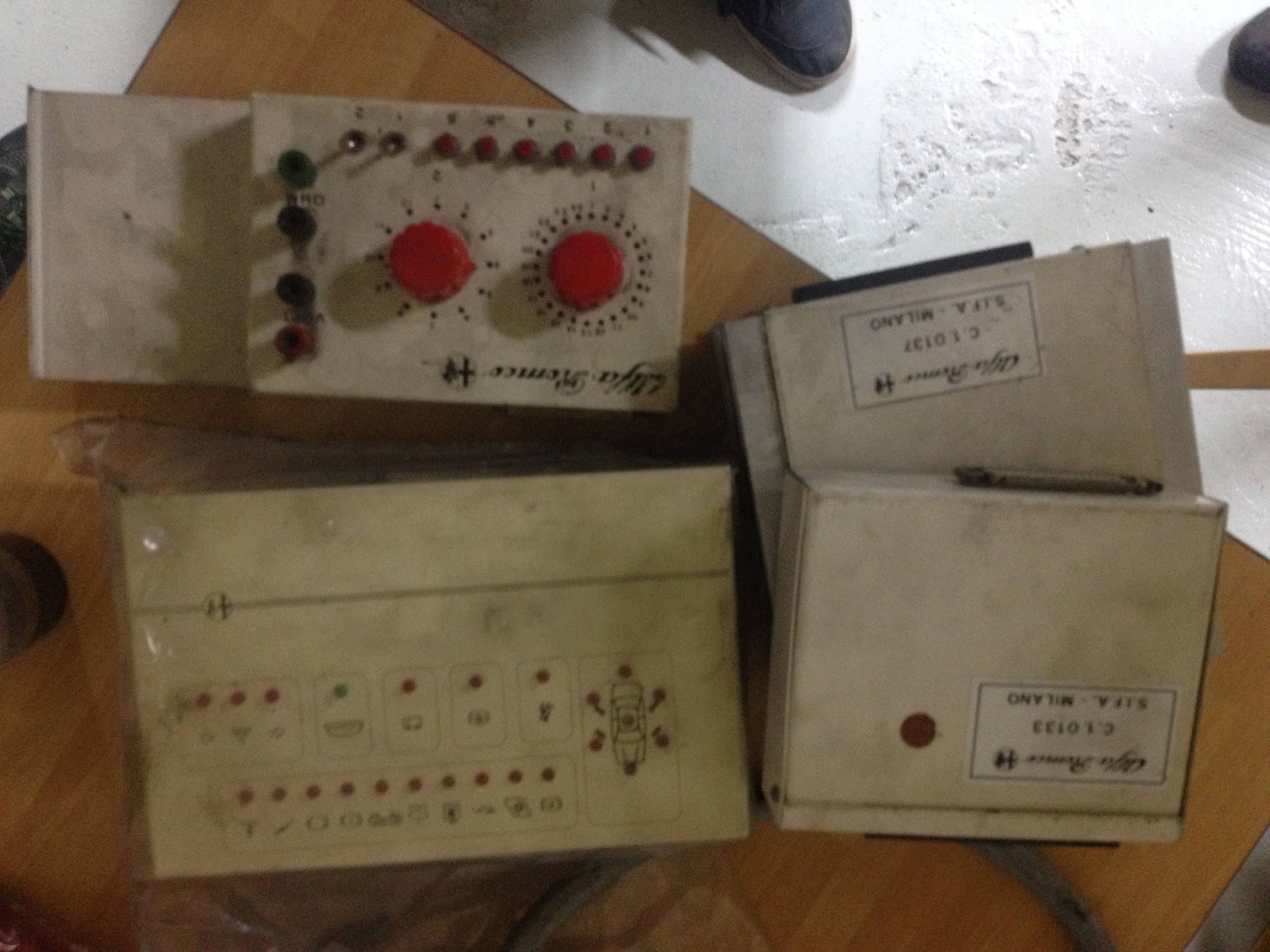

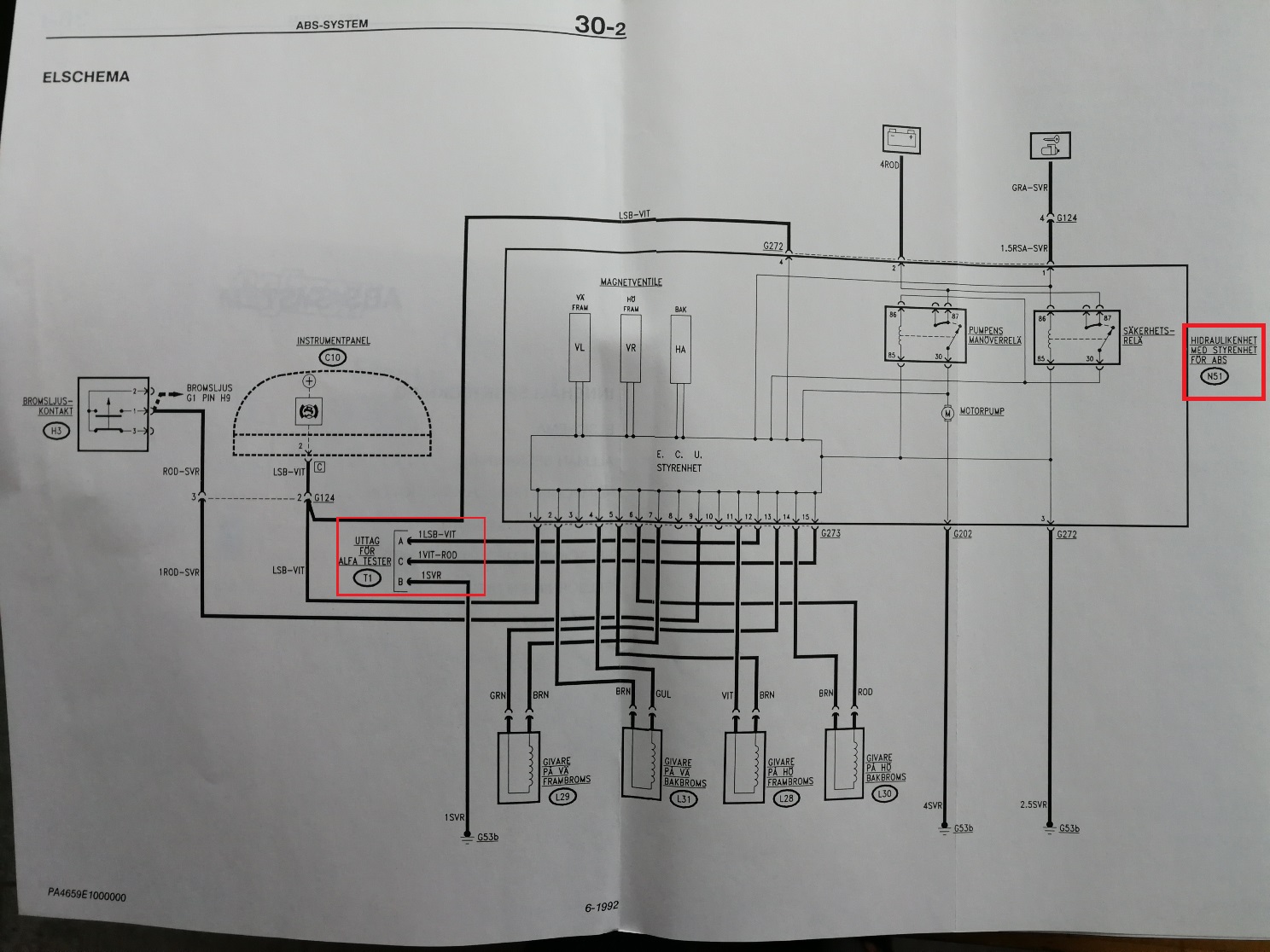

                              #46504

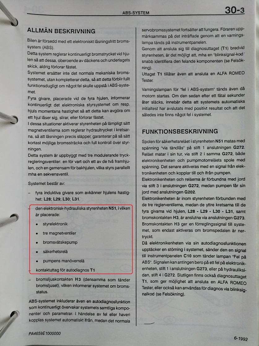

                                ABS systemet har integrerad styrenhet med abs aggregatet som sitter i motorrummet. det finns inget under baksätet som har med ABS att göra när det är integrerat med enheten.
                                kontakten sitter i anslutning till kablaget som går ut till abs enheten.
                                det som sitter under baksätet har jag för mig är till 4hjulsdriften om det finns någon styrbox för detta.
                                Per den utrustningen du har på bilderna används inte på 155 det är för dom gamla bilarna som tex 75, 33 osv.
                                detta är enligt elschemat och där visar det kontakten som är inringad med rött så även hydralenheten och styrenheten som även är markerat.
                                sen i texten står det klart och tydligt att det är integrerade grejor. kablen till diagnosen ska sitta i motorrummet.. leta upp den så ska jag se om jag får
                                igång min examiner igen och kan ta den med nästa gång jag är i kalmar. så försöker vi igen och ser om det verkligen fungerar.  kolla även så alla säkringarna är hela till abs systmet.
