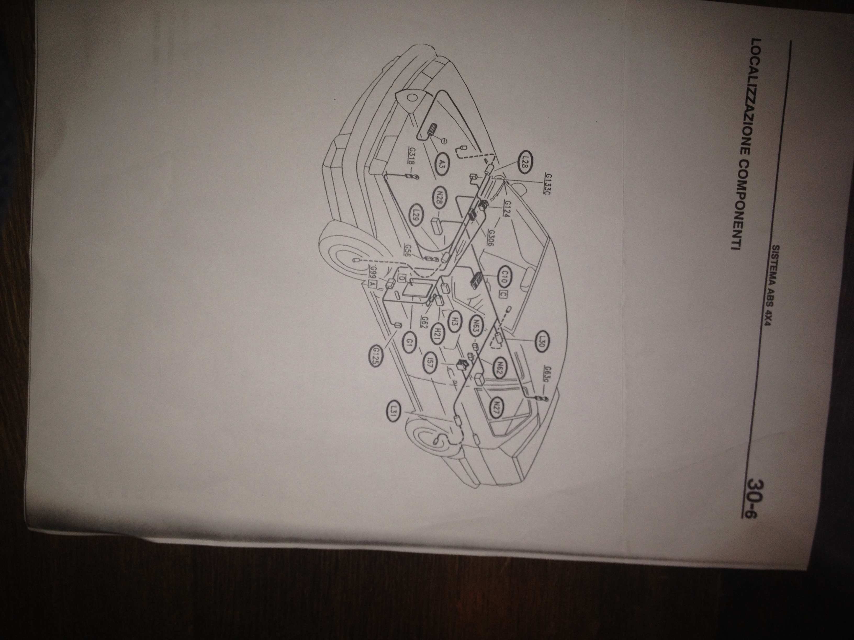

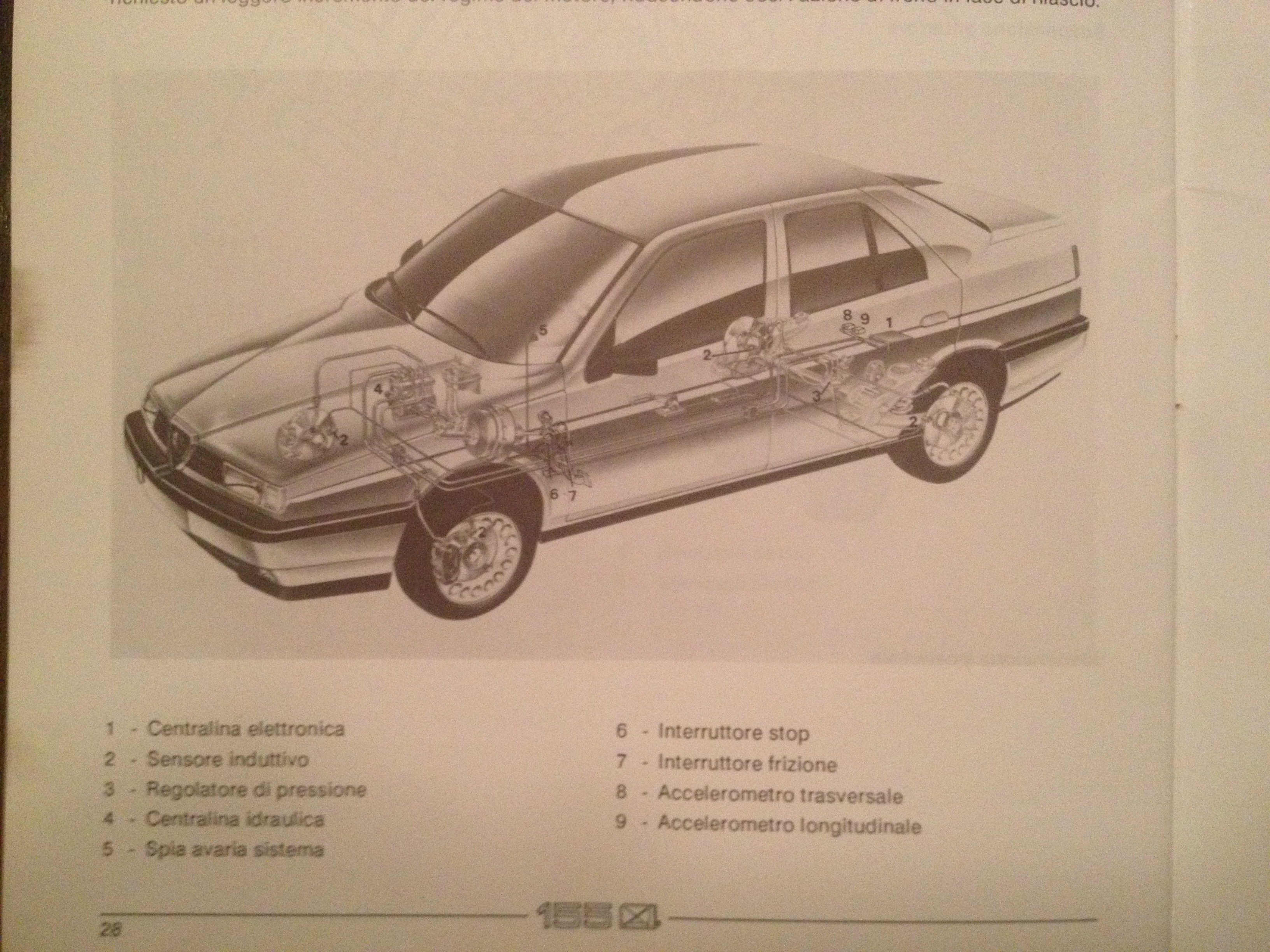

    Per Wadén
      Detta är inte lätt, för då hade nog Herr Borg löst det.
      Har tittat lite i dom pappren som jag har, och tror att Rickard nog har på instruktionerna från en framhjuls driven 155.
      Här är lite bilder från det jag har, tyvärr är Sektion 30 i verkstadshanboks supplementet på 155 Q4 på franska som jag tyvärr inte behärskar.

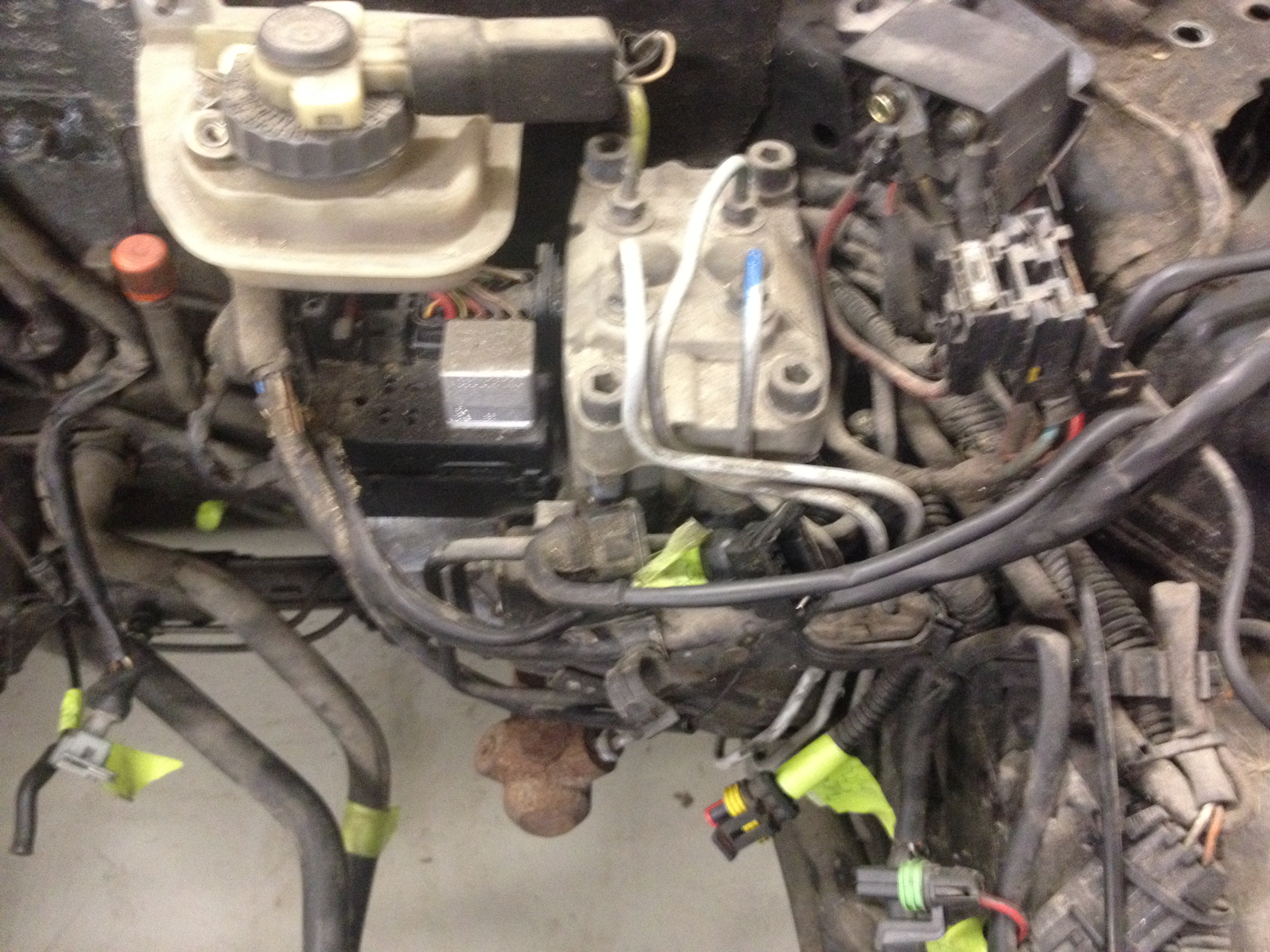

              det abs agregatet som sitter på herr Borgs bil har inbyggt styrdon då finns det inget någon annan stans. det styrdonet du har om det är något under sätet är isåfall till elektroniska stötdämpare eller om det är elektroniskt styrd 4hjuls drift övervakning som sköts med nån form av typ viskokoppling typ på 164 Q4.
              jag har bytat ett antal sådana abs enheter under min tid som mekaniker och har dom det stora kontakt stycket i sig som det är på christers så är styrdonet ihopa byggt med enheten och där ska även diagons uttaget sitta.
              visst köpte du mina 155 org rephandböcker med supplement för Q4. dom var väl på engelska . kollar jag på den bilden du har delat så verkar det vara så att abs enheten fram inte har någon styrdon i sig och då kan det visst vara så som du säger med databoxen under sätet bak. men det är inte så på Christers bil utan har ett abs aggregat med stydonet i botten.

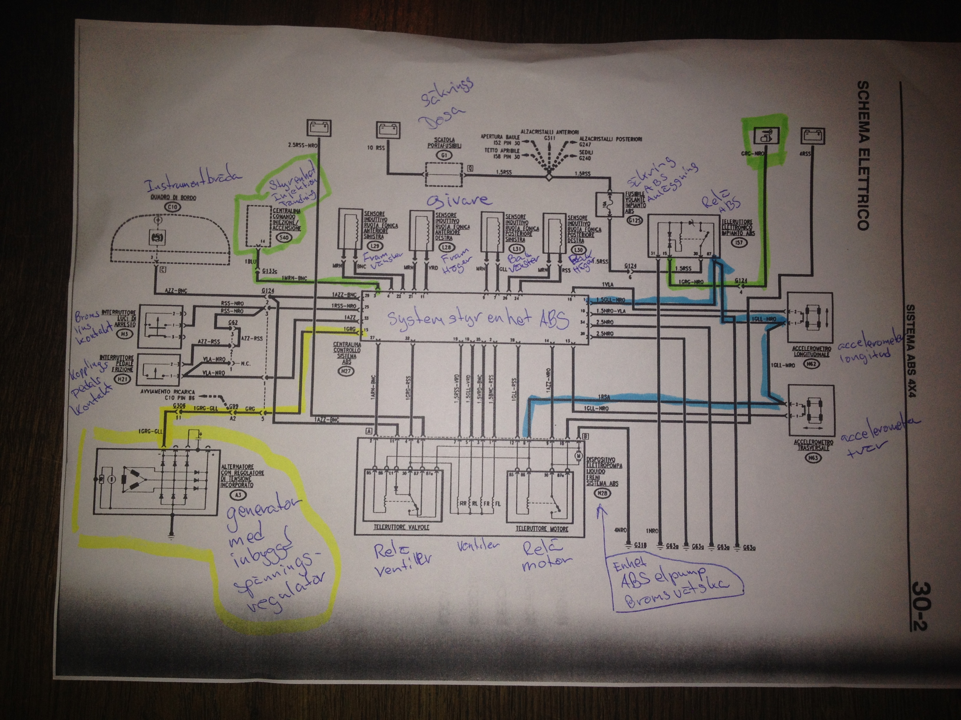

                Jag är själv inte 100% säker varför Christer inte får det till att fungera.
                Men har tidigare framfört att jag misstänker att han inte har haft motorn igång då han har provat att lufta bromsarna.
                Ser man på elschemat ovan så vill styrsystemet ha en + spänning från generatorn och där finns även en kabel som går till Marelli-Weber styr boxen.
                Tror problemet ligger där.
                Per

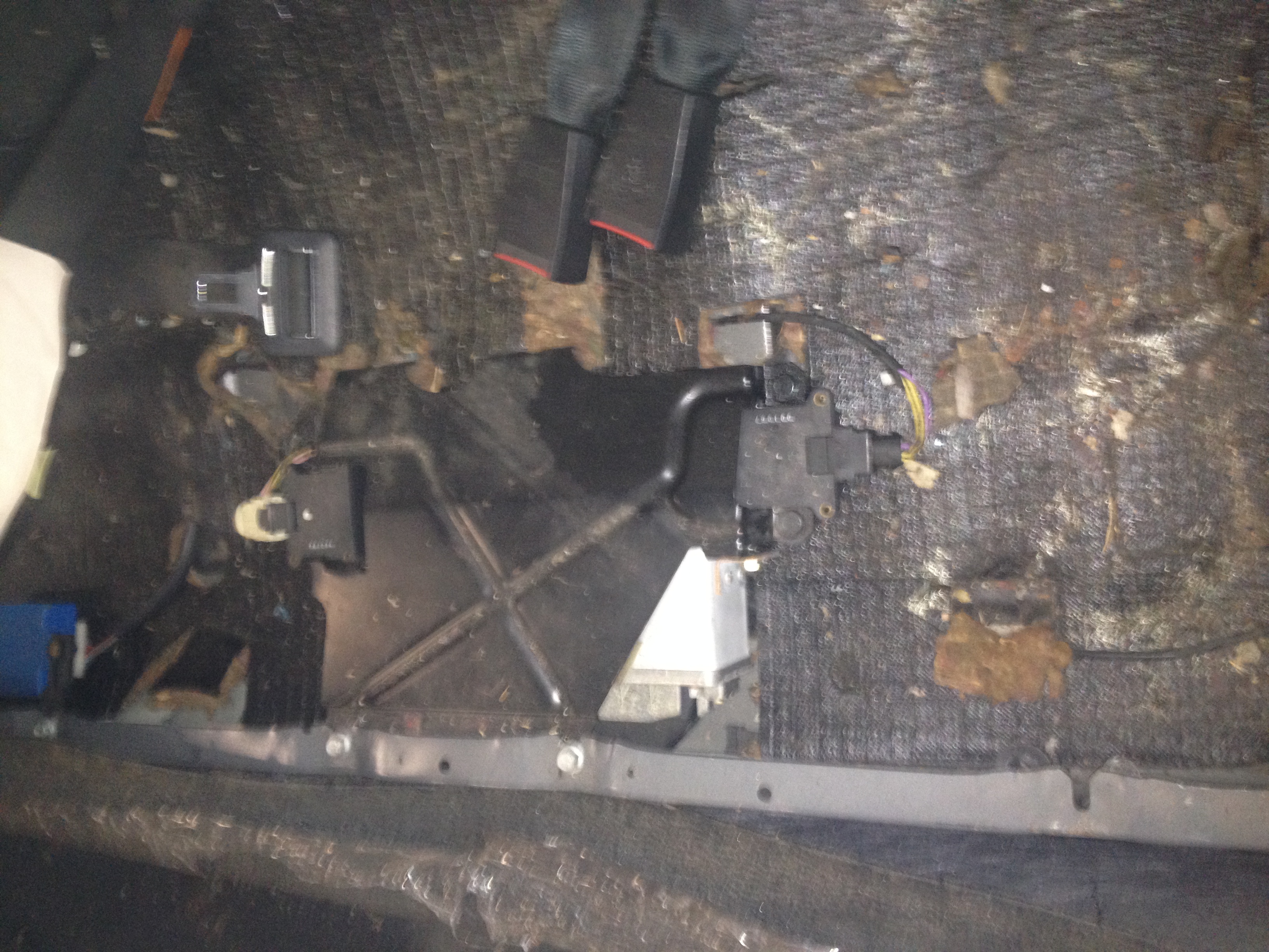

                            Jag var inne på samma ide som Gabriel, att det inte är rätt i Christers bil. Men tror nog att det är så i alla fall, när det inte går att hitta någon 3 polig diagnos uttag vid ABS enheter.
                            Så har ser det ut i 93´an som jag tog bilder på idag. Boxen som sitter under sätet bak är till ABS.
                            #46517
                            Per Wadén
                              Och så har ser det ut under sätet bak.
                              #46518
                                Så ser det ut i min bil också Per!
                                #46519
                                Per Wadén
                                  Ska till min kompis nästa Lördag, kollar då läget på diagnosutrustningen, så kan
                                   du plugga franska innan jag kommer till Kalmar.
                                  Per
