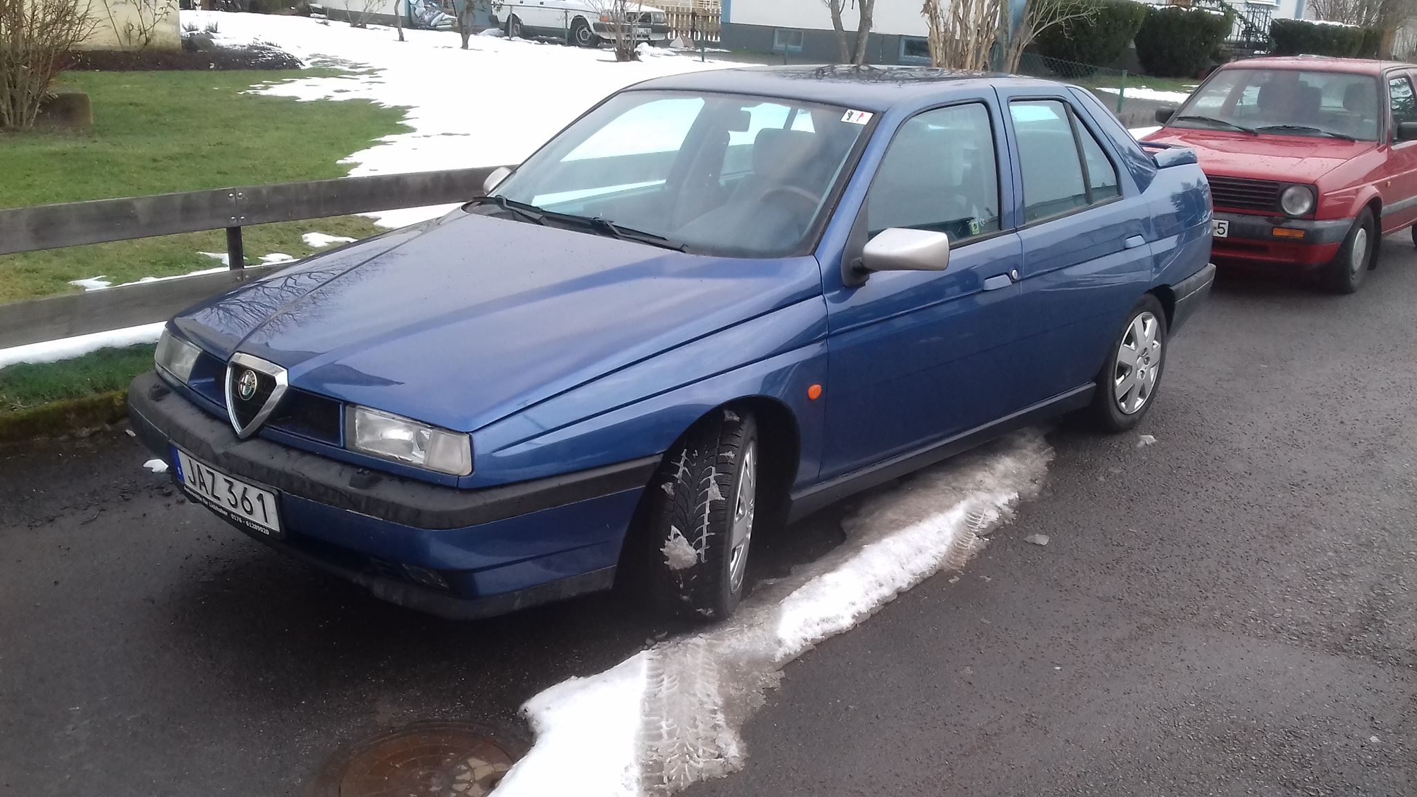

              Stiltje på q4a fronten men jag köpte nyss en ny bruks! Tack Per för en väldigt trevlig affär och 1000 tack för transporten! Bilen, en Super, är jättefin och går som en klocka! Nu känns det som att jag kommit hem igen…!

                      Den där är riktigt fin.
                      Jag köpte den begagnad i Lund för många år sedan. Mest för att jag inte hade någon blå 155:a…
                      Sedan blev den stående i min lada ett antal år innan Per köpte den.
                      Den fick mycket kärlek när jag hade den och känner jag Per rätt har det fortsatt så.
                      Har du tur sitter Whiteline-krängaren kvar bak!
                      Ha skoj med den!
                      //Johan
                      Giulietta 1.4 TB och 155 2.0 TS 16V (banracern)
                      #46529
                        Hej Johan! Va kul! Är det “reservdelsräsern” jag har tagit hand om!? Jag ska kolla krängaren…! Idag svetsade jag ihop avgassystemet som gått av precis innan slutburken. Det va pga utmattning så det va bara att hålla ihop och svetsa, ingen rost alls! På tur står byte av några instrumentbelysningslampor och handtaget på förardörren, när det kommer. Ja det va väl dom “fel” som finns! Ska boka besiktning också…

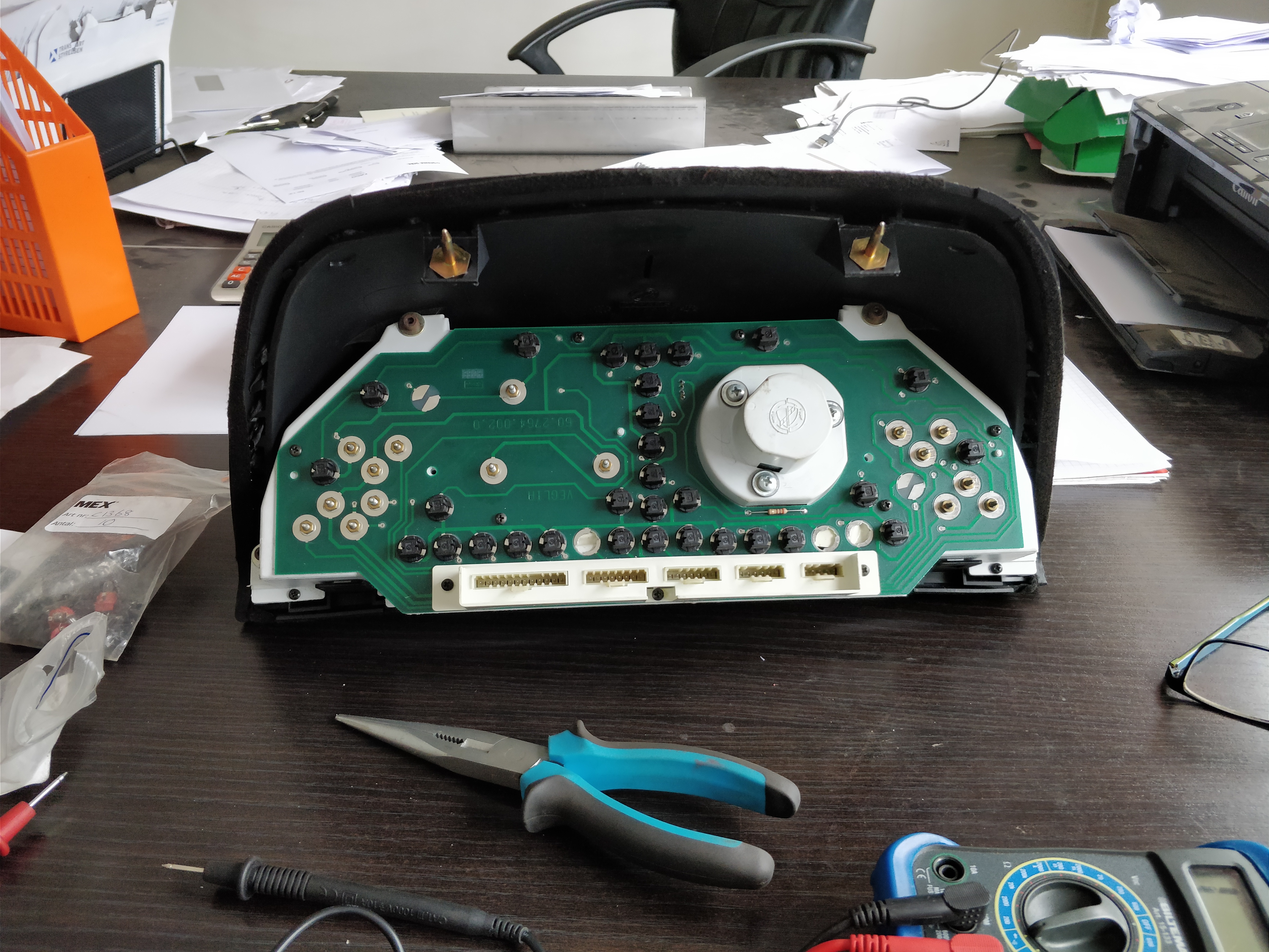

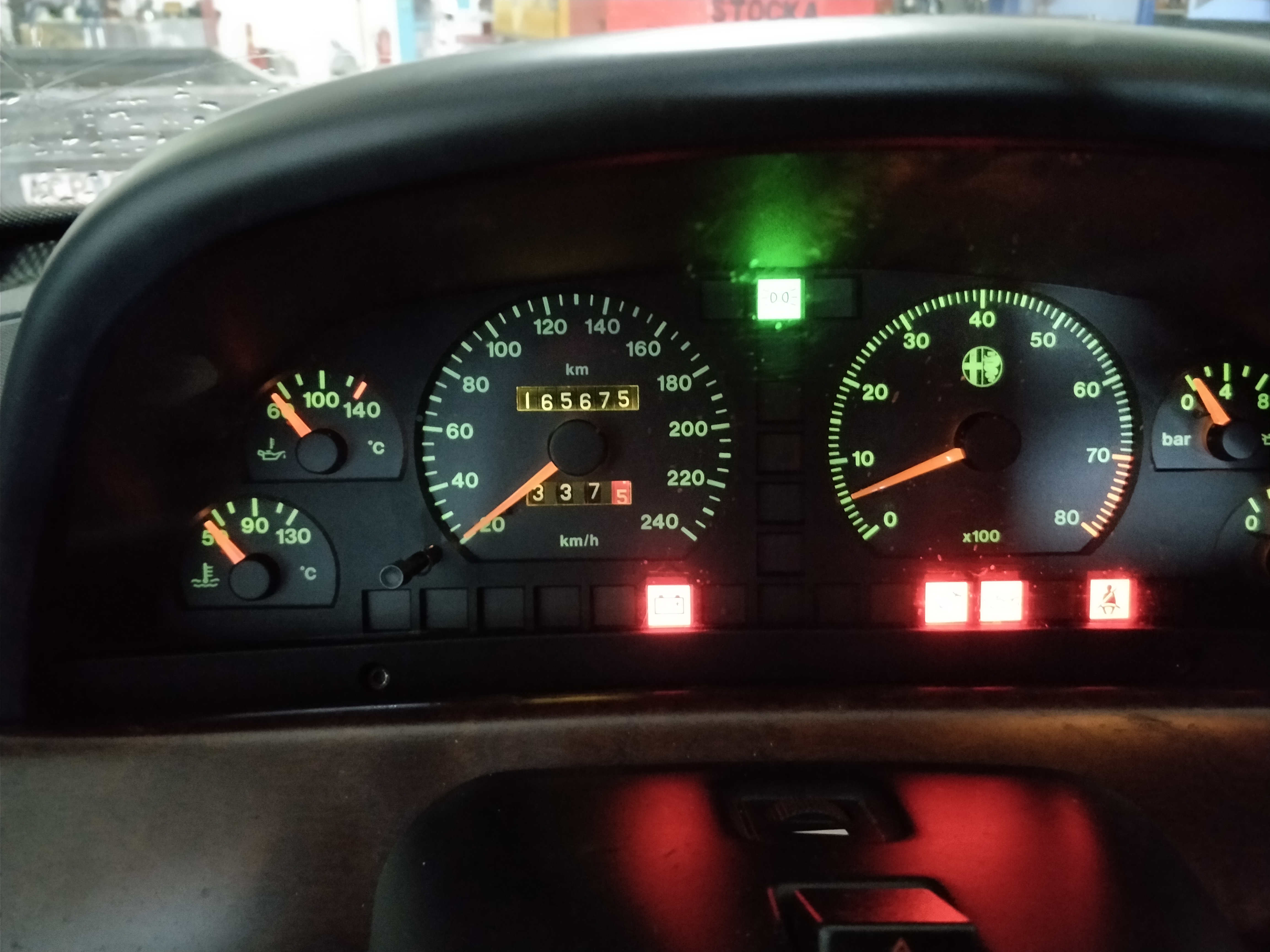

                          Fredagsmyser lite och byter instrumentlamporna…! Jag bytte 12 stycken. Tur att man spar på allt möjligt, jag hade lampor med hållare sen tidigare skrotade 155or. Jag väntar fortfarande på färg till handtaget. Tydligen gick deras färgblandningsdator sönder i ett strömavbrott förra veckan… Besiktningstid är beställd till 23/3, hoppas att jag hinner få färg och byta handtaget till dess. Annars får jag lacka det i efterhand.

                                Sen sist har den blae fått lackerat och bytt dörrhandtag, lackerade backspegelkåpor och grill. Besiktigad och tillslut godkänd!
