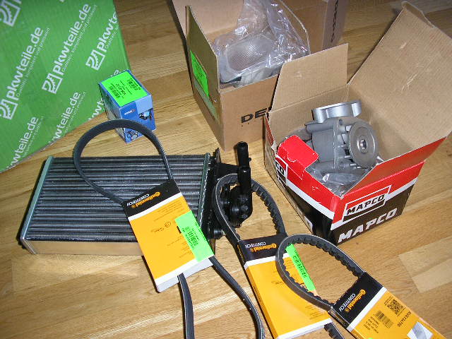

          Fick paket idag! Ser helt ok ut för 1500:- till dörrn! Kollade lite snabbt vad Autoxperten skulle ha, 2800:- utan blinkers… Gav tex 180:- för värmepaketet mot 975:- i Sverige…

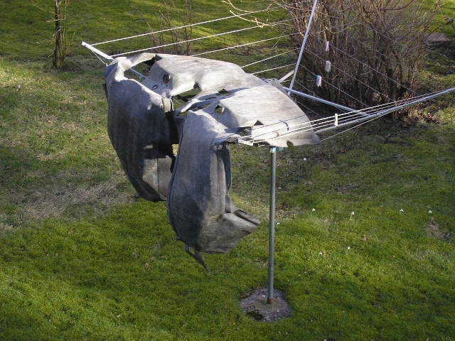

              Rev ur golvmattan – den är blöt på grund av tömt värmepaket… Hittade en motor till värmen under den. Vet dock inte hur/var den ska sitta eller om det saknas fler…

                Fint väder så mattan har hängt ute på tork hela dan, medans jag svurit inne i garaget… Värmepaket på plats. Det va årets gymnastiska styrkeprov. Tyvärr så måste jag gå ner i brygga igen för att försöka begripa mej på hur styrmotorn till värmen ska sitta. Ny batterikabel dragen från skuffen till startmotorn. Hittade en gammal svetsjordkabel på jobbet som blev asbra. Börjat skrota bort de trasiga bromsrören också…

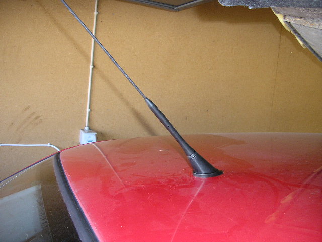

                              WoHoo…! Det har hänt nåt. Monterade nyinköpt antenn! Det va precis det som va tvunget att göras just nu. Nä. Men det är Moment 22 hela tiden. Det nyinköpta innertaket kunde inte monteras förrän antennen, som va restad, monterades. Toppen kan inte monteras för jag vill dra nya bromsrör bakom, de gamla är ju avdragna. Batteriet kan inte monteras där jag vill i skuffen, för det är rosthål där. Som inte kan lagas förrän jag får ihop och kan rulla bilen till jobbet… Och ström vill jag ha för att kunna kolla acc-motorerna, som jag inte får ihop då de står fel…
                              Men antennen är ju fin!

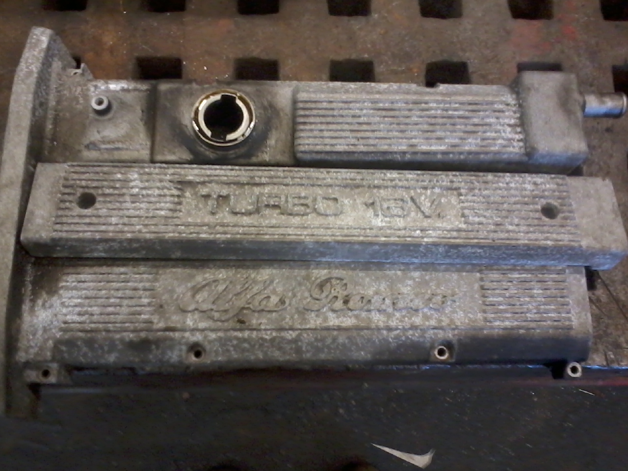

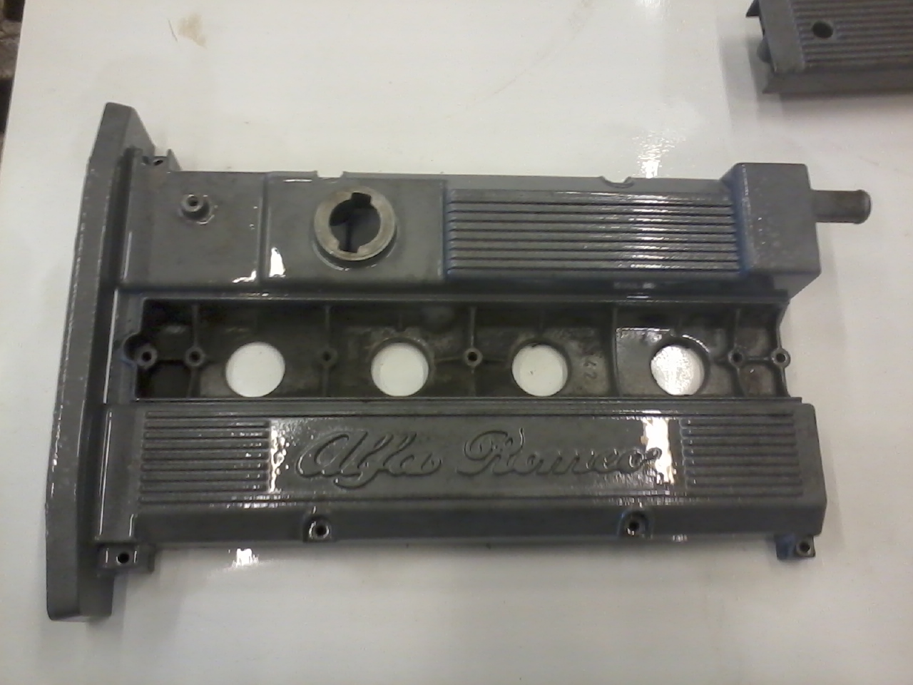

                                Före och efter blästring! Köpte en blästerpistol och blästermedel på Biltema… Helt klart godkänt även om pistolen va skräp. Kåpan blir inte så blank som på bilden,  klarlacken va fortfarande våt när jag tog den.
