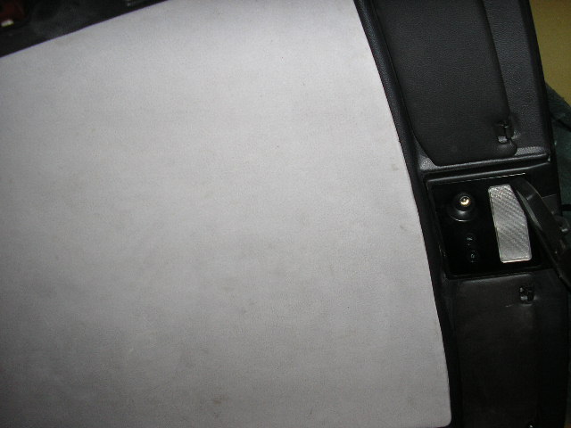

      Igår firade jag påsk med att dra nya bromsrör! Nu ska toppen monteras ihop och tillbaks i bilen. Idag monterade jag innertaket jag köpte av Sune! Jag saknar några kurvhandtag, ett klipps till solskyddet, klädseln på C-stolparna, bälten bak, plasten från bältet o ner till golvet på B-stolpen och ryggstöd till baksätet med “q4a-klädsel” – nån som har!?

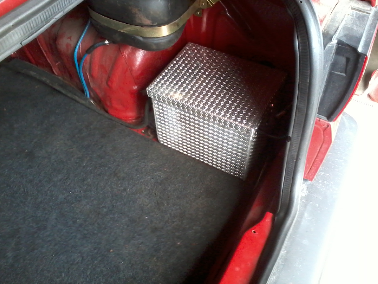

        Här bor batteriet…!

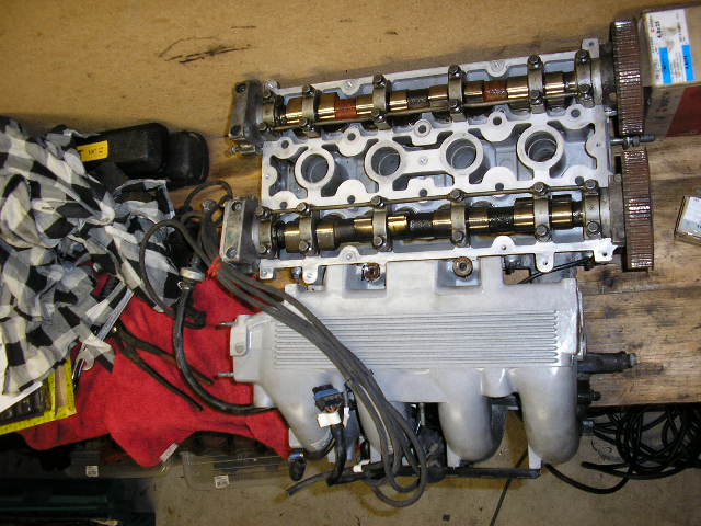

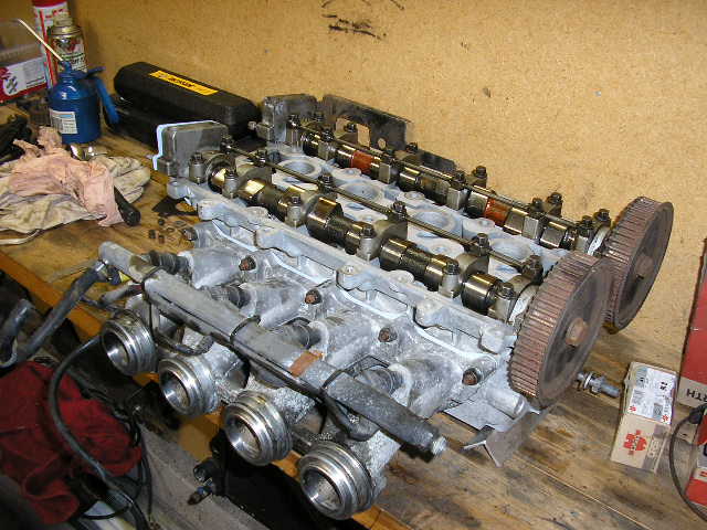

          #46071

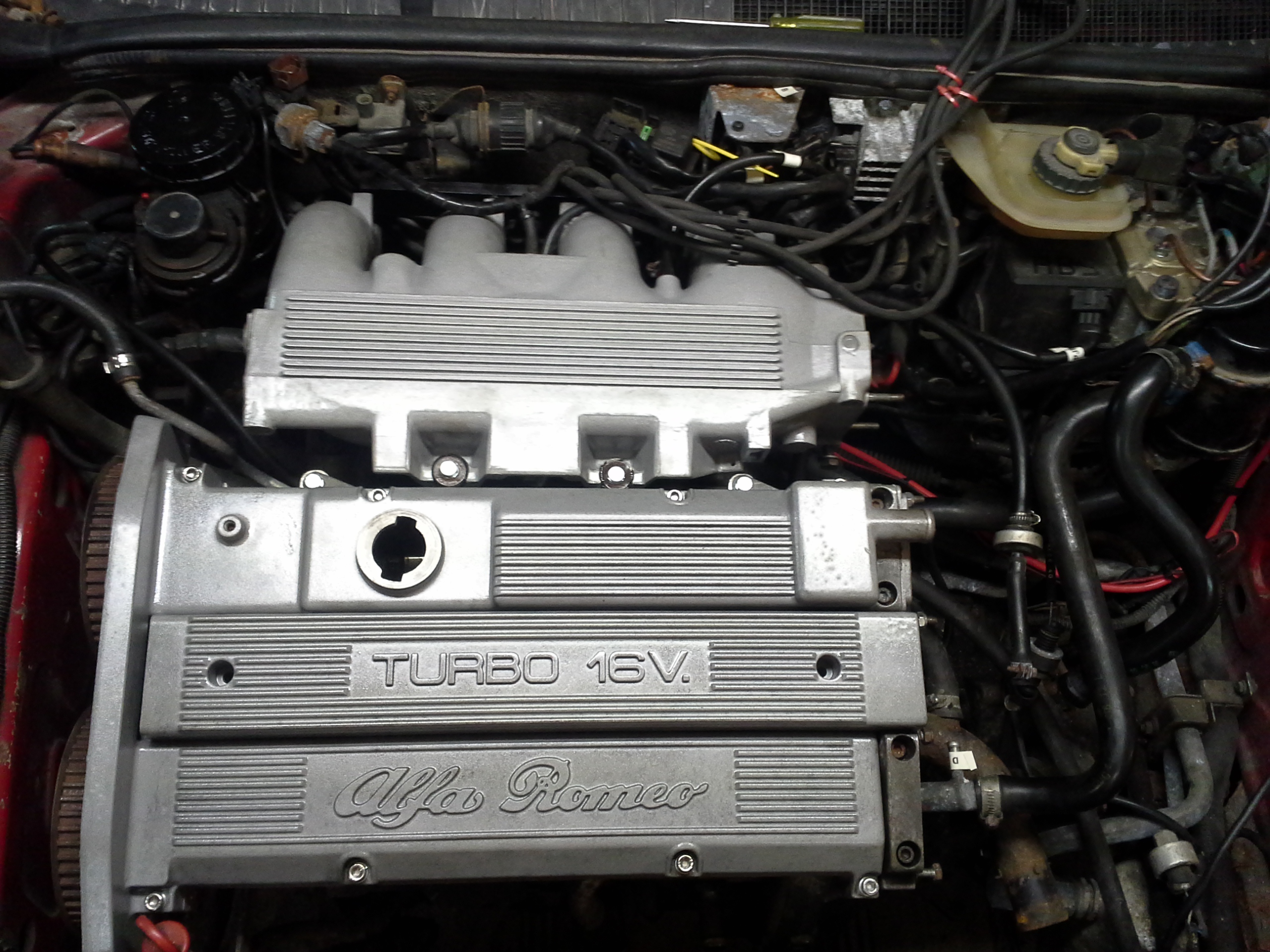

            Monterat ihop toppen. Nu är den klar för att återmonteras på motorn! När jag har fått hjälp med att begripa hur den ska dras…

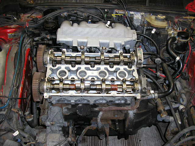

            #46073
              Tack, Stefan! Måste ju bli klar till Skokloster -15… Toppen monterad och dragen!  Nu börjar arbetet med att montera allt löst som förförra ägaren slitit bort…

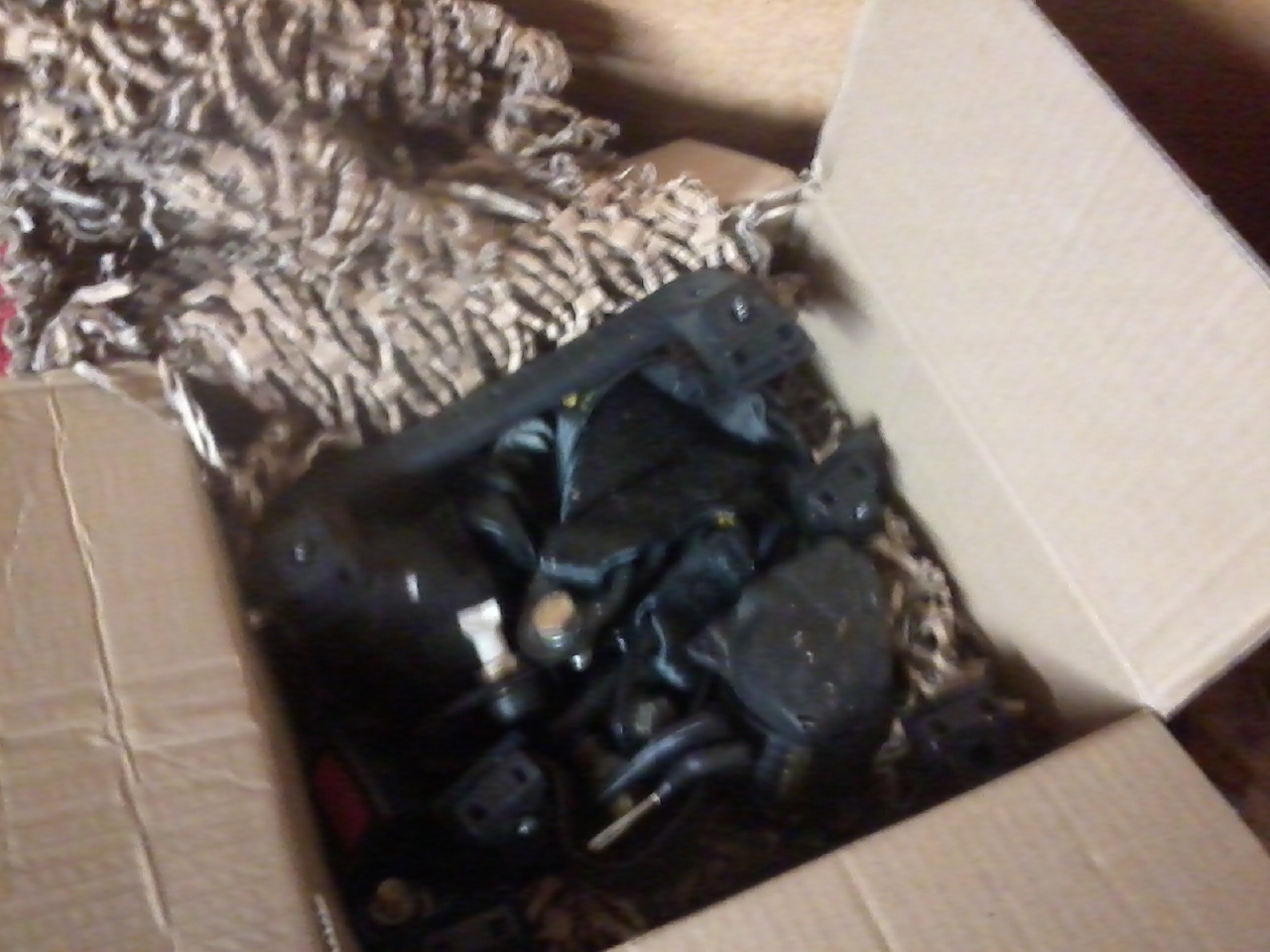

              #46074
                1000TACK Johan P för paketet med bälten och handtag!!!

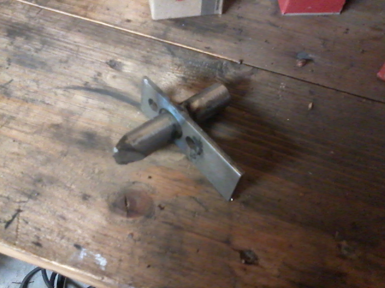

                #46075
                  Tillverkade ett verktyg så jag kan låsa startkransen. Det finns en liten lucka på sprängkåpan som är gjord för detta. Då kan jag förhoppningsvis lossa svänhjulet och få dit kamremmen…

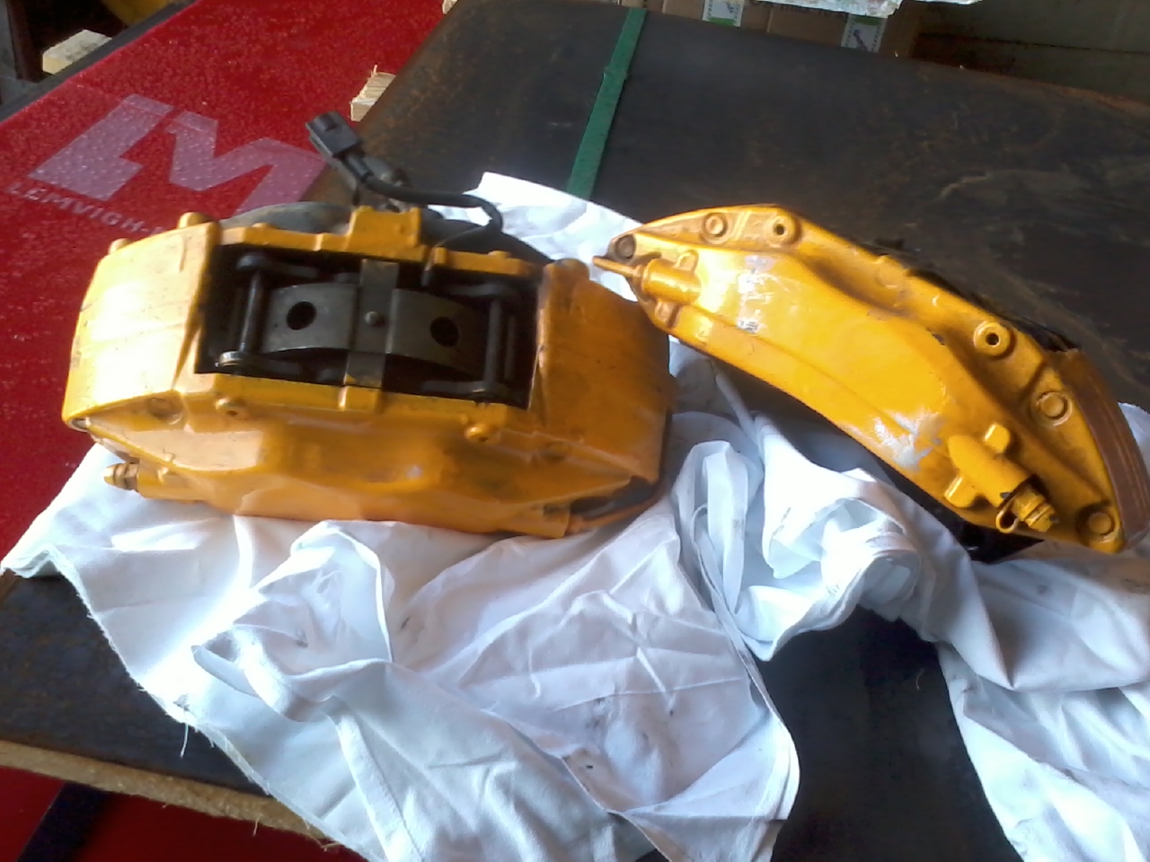

                    Oj, ett par 166Brembos…!
                    #46077
                      Gula ok, det blir alltså keramiska bromsar?
                      #46078
                        Japp! Jag har anmält mej till en drejjkurs…

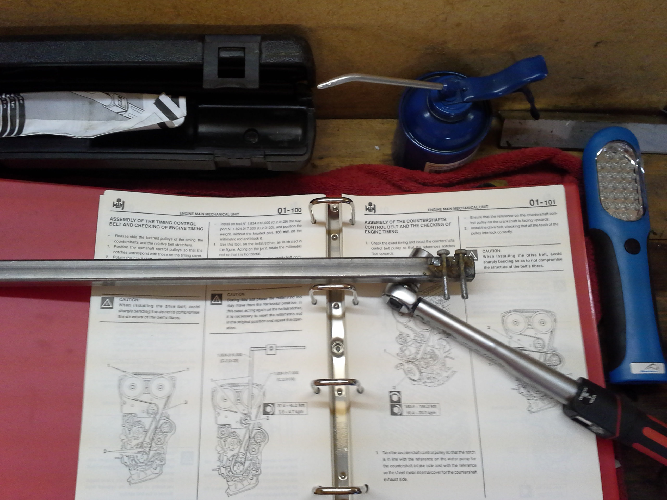

                              Lite fredagsmys…! Ventilkåpa o packning på plats, motorn “insnurrad” för kamremsmontering imorn! Ska göra ett verktyg som jag kan sätta i spännhjulets hål och spänna remmen med först…
                              #46083
                                Bytt och spänt kamremmen med ett super semihightec, nondigital ultra hevyduty verktyg… Funkade fint. Hoppas jag…
